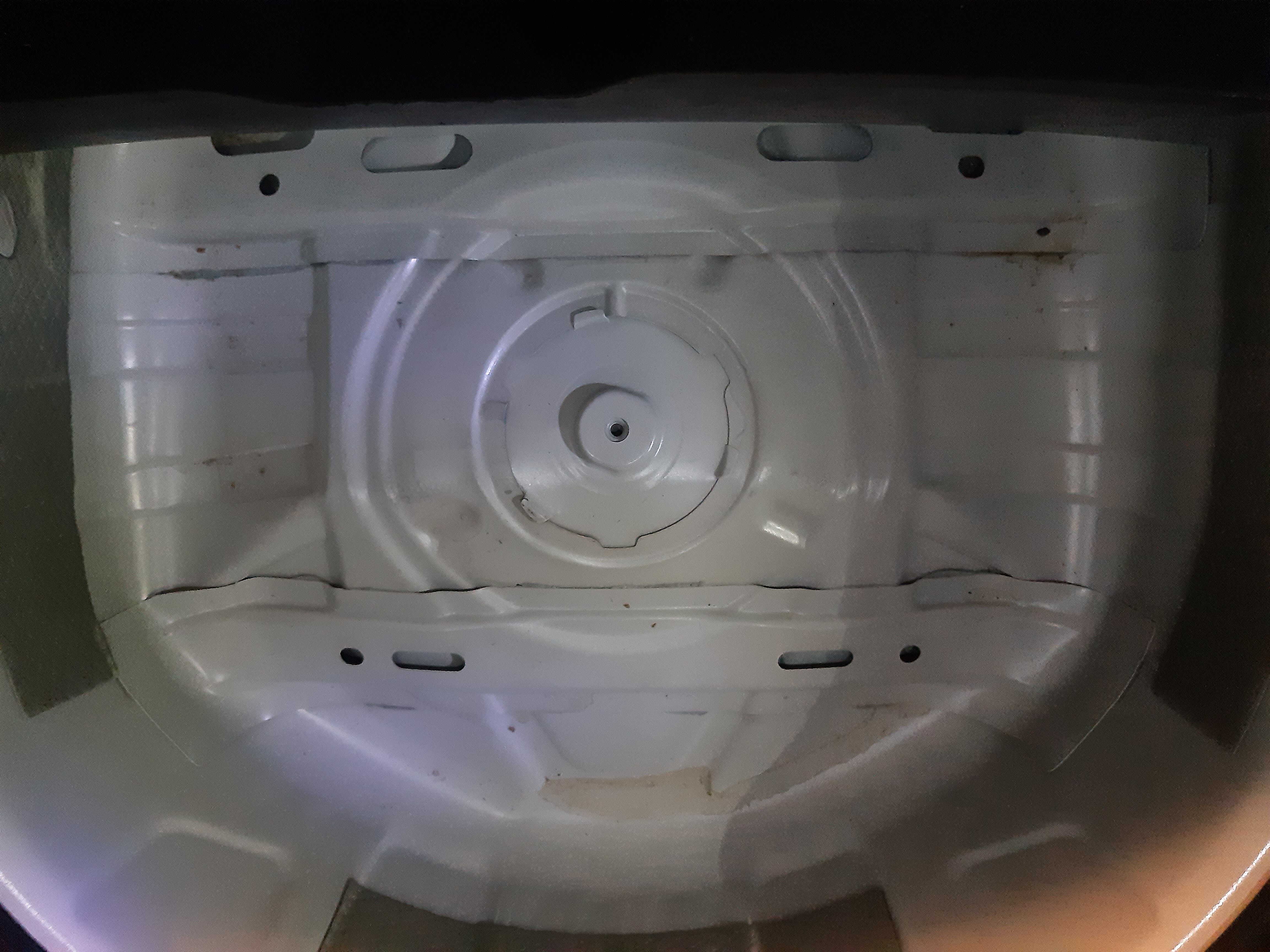

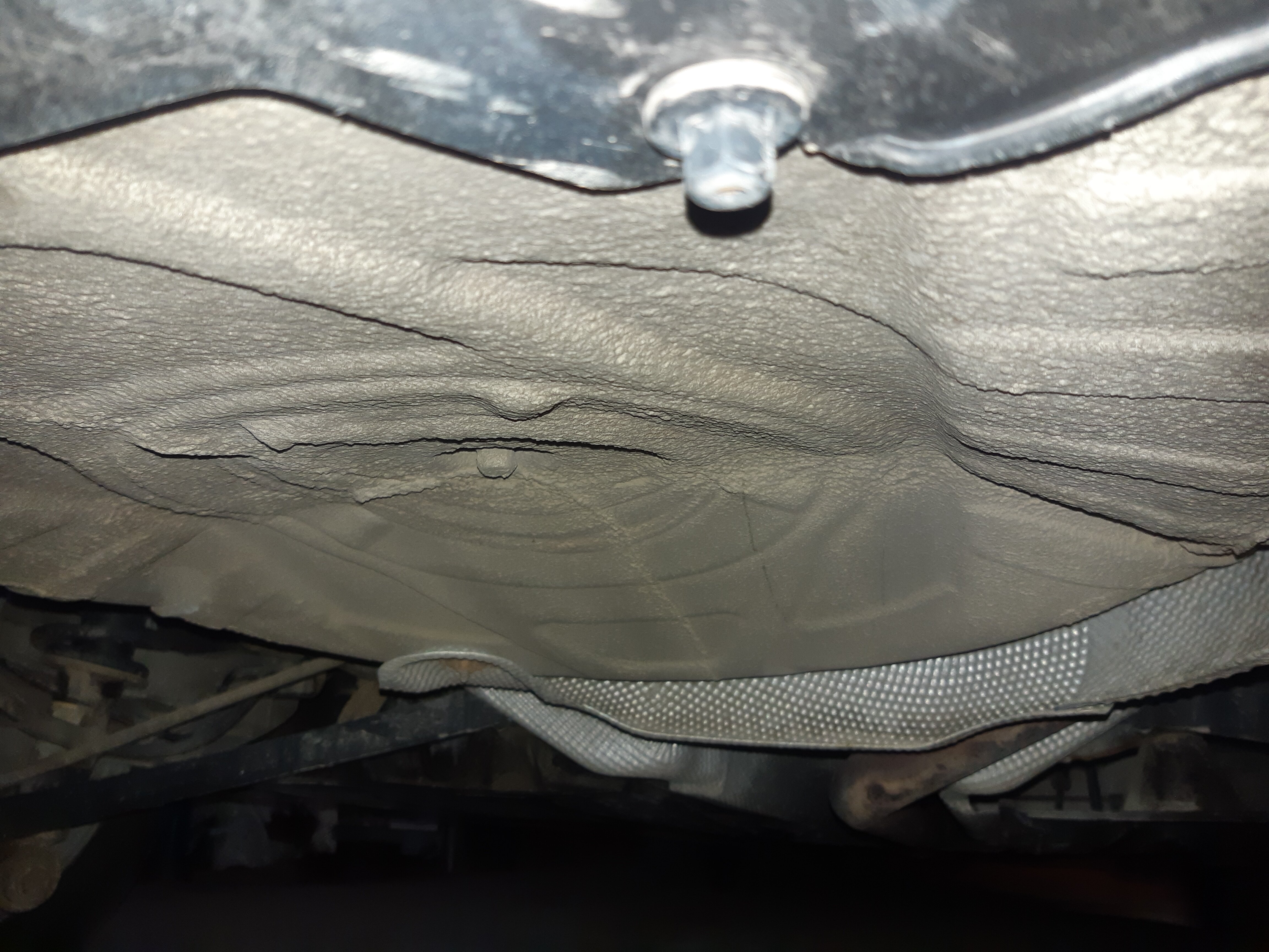

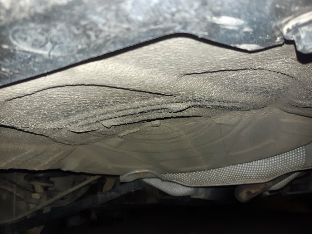

Turbo 69 Posted September 1, 2022 Report Posted September 1, 2022 Moi, onko Clubmanin varapyörä kotelo suorapohjainen? Huomasin, että omassa on n.5 cm noussu pohja ylöspäin. Mitään jälkiä ei pahemmin näy, onkohan joku nostanu tunkilla siitä ylöspäin. Kunnon kuvia en saanu. Tässä ei oo varapyörää ja ne tunkin ja muut vaahtomuovi pidikkeet vähän keinuu, ei asetu suoraan. Mitään jälkiä ei kuitenkaan näy, että olis nostettu.
Harko Posted September 17, 2022 Report Posted September 17, 2022 mun clubmanin 2008 varapyöränkotelon pohja on suora mitä nyt noi pohkaukset tekee monttuja. Todennäköisesti on nostettu tunkilla ja ollut joku palkki joka on jakanut painoa mutta ei ole toiminut.
Turbo 69 Posted September 17, 2022 Author Report Posted September 17, 2022 Joo, pitää yrittää oikoa vetokoukun asennuksen yhteydessä.
MikaJ Posted September 17, 2022 Report Posted September 17, 2022 Näyttää kyllä siltä että peräpää on mällätty eikä korjattu ihan kaikkea.
MikaJ Posted September 18, 2022 Report Posted September 18, 2022 Ihan siitä jos ei pohjassa näy jälkeä mistä olisi nostettu ja muutenkin vekki näyttää siltä että tommoinen tulee jos kontti painuu sisäänpäin. karvalakki and next 2
next Posted September 19, 2022 Report Posted September 19, 2022 Itsekkin sanoisin kuvien perusteella että perään on täräytetty ja jätetty oikaisematta varapyöränkotelo. Vetämällä oikeaa kyllä kuitenkin puskurin kiinnityspaikat tai jos ei ole oijennutkaan niin on laitettu kolaripalkin alle vain kasa prikkoja että osuu kaikki kohdille. On noita tullut nähtyä.....

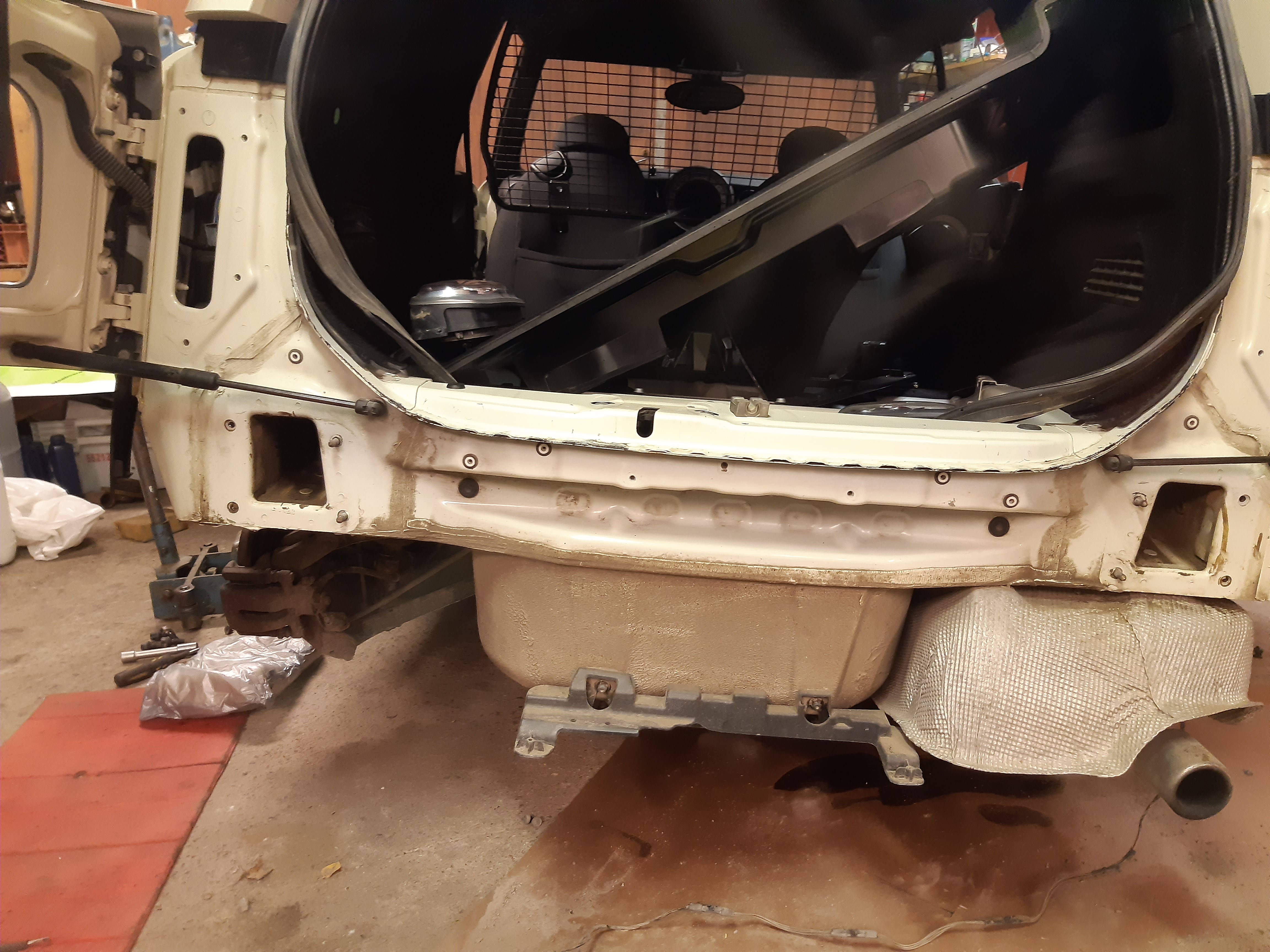

Turbo 69 Posted September 19, 2022 Author Report Posted September 19, 2022 Ei kyllä yhtään näyttäny siltä, kun puskurin alta tutkin.

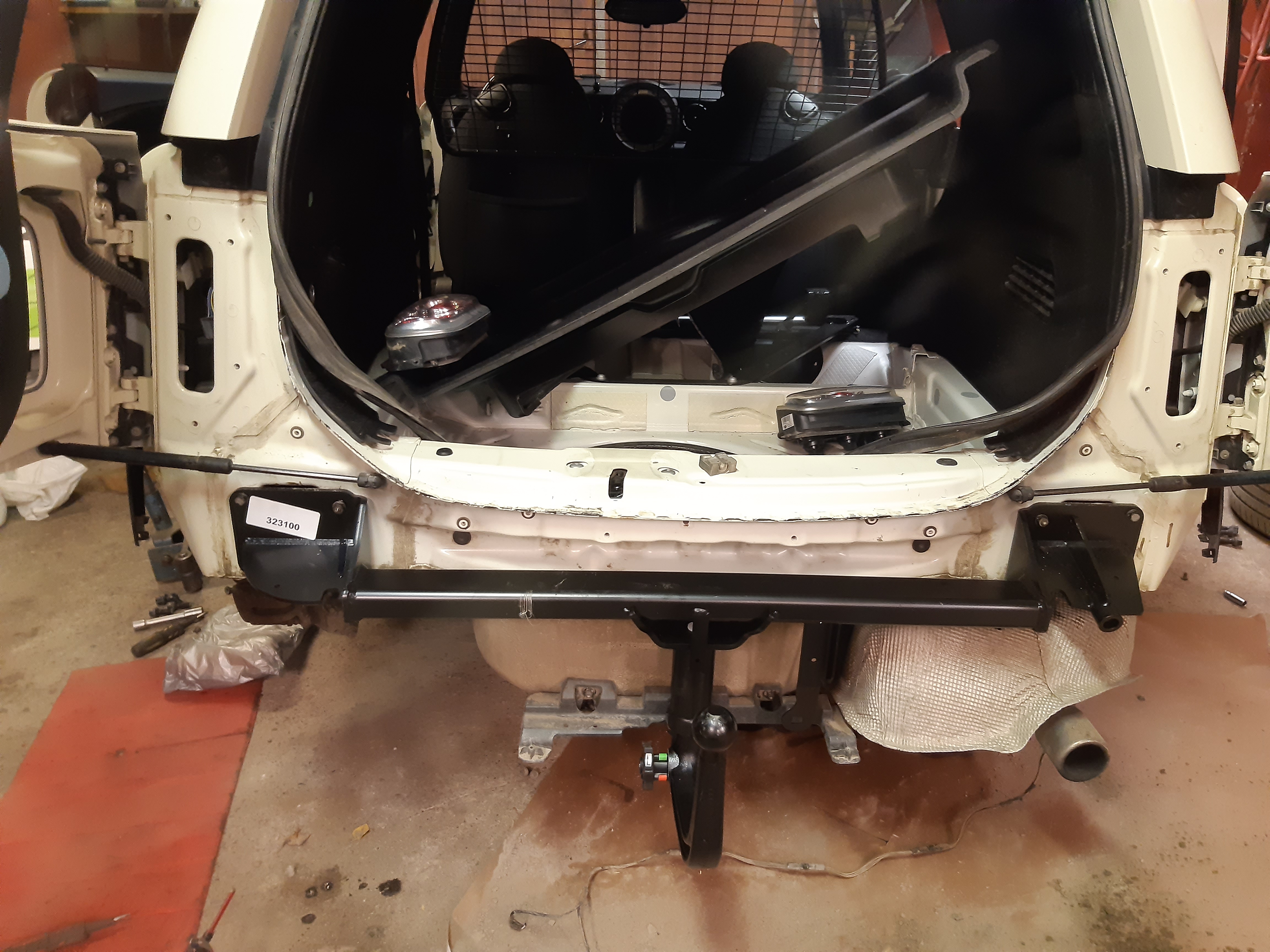

Turbo 69 Posted October 3, 2022 Author Report Posted October 3, 2022 Joo, ei kyllä yhtään mällätyltä näyttäny, kun vetokoukkua asensin. Tai sitten on ollu tosi ammattilainen asialla... Tein vielä vaikeemman kautta, otin valotkin irti.
Turbo 69 Posted October 12, 2022 Author Report Posted October 12, 2022 Ai niin, jäi mainitsematta, että tähän Clubmanin puskuriin ei tuu mitään kiinnikkeitä siitä muovi " puskurista". Se päällys on kiinni muista paikoista. Alla vaan se alumiini palikka, mikä nyt korvaantui vetokoukulla. Nyt jos sattuu peräkolari, niin vääntyy enemmän korin puolelta.
