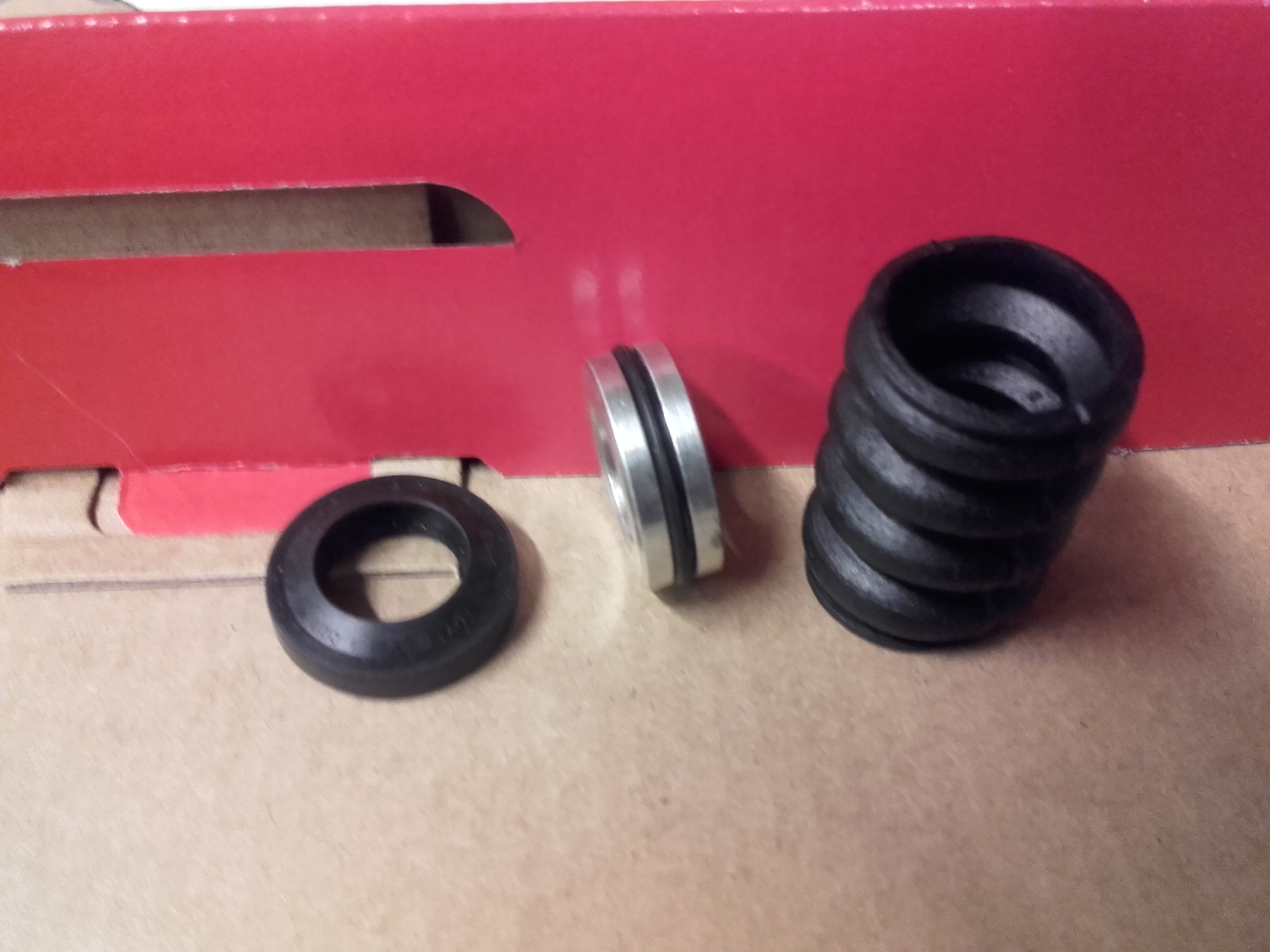

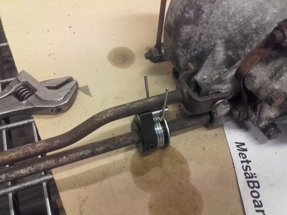

Turbo 69 Kirjoitettu 16. Joulukuuta, 2020 Raportoi Jaa Kirjoitettu 16. Joulukuuta, 2020 Onkos kellään kokemusta tankovaihteiston keskittäjästä? Laitoin semmosen, kun oli saatavissa. Tuntuu aika hyvältä jo alkuun. Lisäksi laitoin vielä vivuston akseliin sen alumiini palikan peräkopan sisälle. Saas nähdä, pysyykö öljyt paremmin sisällä. Link to comment Share on other sites Lisää jakomahdollisuuksia...
FD100L Kirjoitettu 17. Joulukuuta, 2020 Raportoi Jaa Kirjoitettu 17. Joulukuuta, 2020 Vau, ihmettelinkin tuota "keskitintä" mikä mahtaa olla? Selvisipä sekin, kiitos! Tollasta alumiinista + O -rengas juttua en oo nähnykkään, mistä saa? Link to comment Share on other sites Lisää jakomahdollisuuksia...
Turbo 69 Kirjoitettu 17. Joulukuuta, 2020 Kirjoittaja Raportoi Jaa Kirjoitettu 17. Joulukuuta, 2020 Ostin tuon ajat sitten Minitronilta, näkyy Sparekselta ainakin saavan. Keskitintä en ite olis kaivannu, mutta vaimolla on ollu välillä vähän vaikeuksia Minin vaihteiden löytämisessä. Tuolla kestää keppi hyvin 3-4 linjassa. Link to comment Share on other sites Lisää jakomahdollisuuksia...
FD100L Kirjoitettu 20. Helmikuuta, 2021 Raportoi Jaa Kirjoitettu 20. Helmikuuta, 2021 Tilasin tuon keskittimen myös, pitäähän se kokeilla! Öljyvuotoja ei nyt ole ollut, paisi aiemmin se venttiilikoppa! Link to comment Share on other sites Lisää jakomahdollisuuksia...
Kirurgi Kirjoitettu 23. Maaliskuuta, 2021 Raportoi Jaa Kirjoitettu 23. Maaliskuuta, 2021 Odotan mielenkiinnolla kokemuksia keskittäjästä. Musta ei tullut sen kanssa kaveria kun joskus kokeilin. Idea vaikutti vängältä mutta ehkä olin tottunut liikaa vanhaan. Tai sitten asensin sen väärin tms... Mutta tuntu että oli enempi hakusessa vaihteet. Link to comment Share on other sites Lisää jakomahdollisuuksia...
Turbo 69 Kirjoitettu 23. Maaliskuuta, 2021 Kirjoittaja Raportoi Jaa Kirjoitettu 23. Maaliskuuta, 2021 Enempi on ollu joskus muuten vaihteet hakusessa, ainakin vaimon mielestä. Kunhan pääsee kunnolla kokeilemaan, kerron mielipiteen. Link to comment Share on other sites Lisää jakomahdollisuuksia...

Turbo 69 Kirjoitettu 24. Toukokuuta, 2021 Kirjoittaja Raportoi Jaa Kirjoitettu 24. Toukokuuta, 2021 Nyt kun on n.400 kilsaa takana, tuo on ollu aika hyvä. Pakin laitto vaan vaatii vähän keskittymistä. Link to comment Share on other sites Lisää jakomahdollisuuksia...
