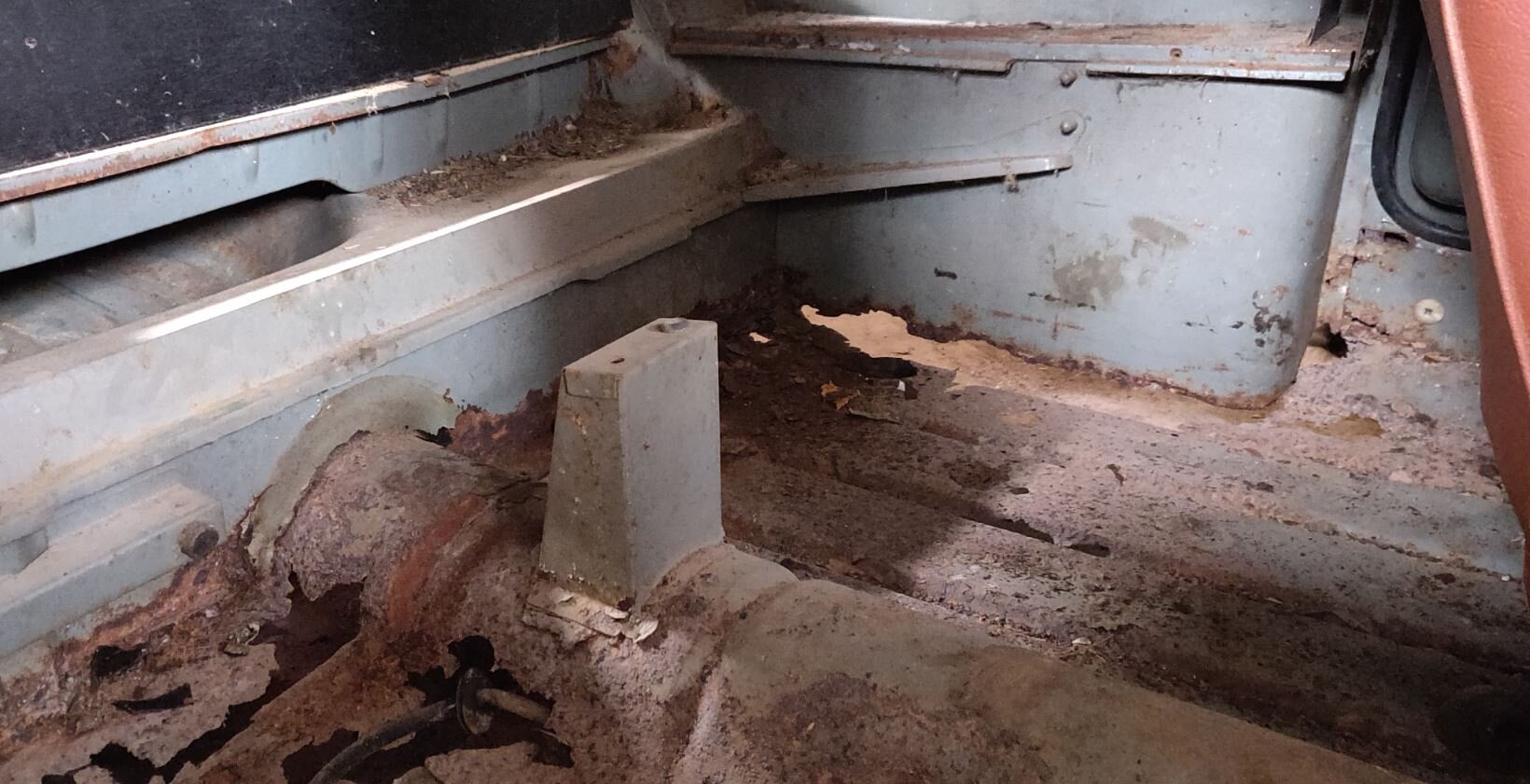

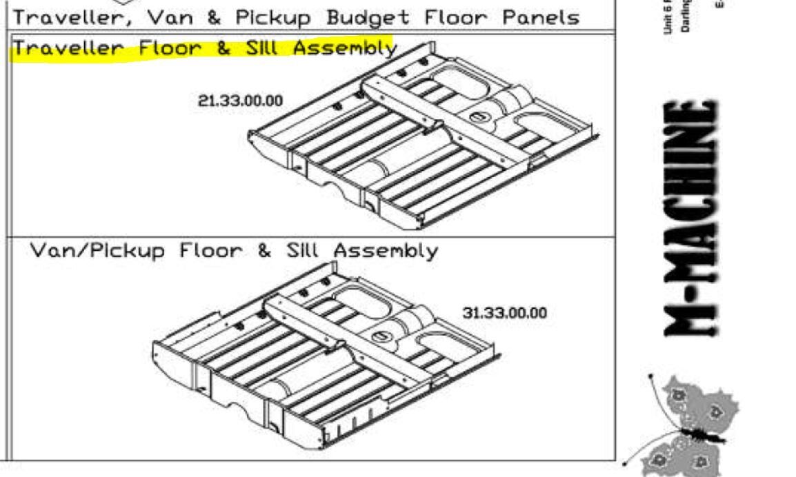

SE7EN Kirjoitettu 6. Toukokuuta, 2020 Raportoi Jaa Kirjoitettu 6. Toukokuuta, 2020 Vanin remontti alkamassa, pieni varmistus ennen peltiosien tilaamista. Onhan tuossa nyt kyseessä Travellerin pohjalevy (M-Machine osanro 21.33.00.00) eikä vanin.? Link to comment Share on other sites Lisää jakomahdollisuuksia...
inno75 Kirjoitettu 6. Toukokuuta, 2020 Raportoi Jaa Kirjoitettu 6. Toukokuuta, 2020 Mun mielestä sun kuvasta ei pysty sanomaan onko Van/Traveller, koska Vaniin asennettiin jälkikäteen penkit (melkein kaikkiin). Silloin siinä on noi samat osat kuin Travellerissä ,vaikka olis Vani.. Rekisteriotteesta sen näkee mikä on ollut alun perin. Link to comment Share on other sites Lisää jakomahdollisuuksia...
Mini1380 Kirjoitettu 6. Toukokuuta, 2020 Raportoi Jaa Kirjoitettu 6. Toukokuuta, 2020 Eikös tuo kuvan ole Trvavellerin lattia? Ns. Vanin lattiahan on ilman varapyöräkoteloa ja pitkällä kovalla takalattialla, äärimmäisen harvinainen Suomessa. Tänne tilattiin vissiin kaikki Vanitkin Travellerin lattioilla että autoverokoplaus onnistui. koirankoppi 1 Link to comment Share on other sites Lisää jakomahdollisuuksia...
inno75 Kirjoitettu 6. Toukokuuta, 2020 Raportoi Jaa Kirjoitettu 6. Toukokuuta, 2020 Lari olet oikeassa siinä mielessä, että 99% kaikki Vanit Suomessa ovat samalla pohjalla kuin travellerit. Ei tullut mieleen "oikean" Vanin pohja , vaikka sellainenkin mulla oli 10v ajan. Siinä vararengas oli kuskin penkin takana lattialla. Link to comment Share on other sites Lisää jakomahdollisuuksia...
SE7EN Kirjoitettu 6. Toukokuuta, 2020 Kirjoittaja Raportoi Jaa Kirjoitettu 6. Toukokuuta, 2020 Eli Suomeen tuodut Vanit on Travellerin pohjalla, joka ilmeisesti tarkoittaa sitä että tuo paneeli johon taka-apurunko tulee kiinni, on se matalampi malli. Kun siinä tasalattia-Vanissa on tämä kuvan mukainen korkeampi. Saakohan muuten noita Travellerin varapyöräkotelollisia takalattioita jostain kun en ainakaan ole törmännyt. Kokonaisia siis. Link to comment Share on other sites Lisää jakomahdollisuuksia...
minorv8 Kirjoitettu 7. Toukokuuta, 2020 Raportoi Jaa Kirjoitettu 7. Toukokuuta, 2020 Mahtaako kaikki vanin ja pikkiksen pohjalevyt olla sedanin levystä jatkettuja ? Niiden takareunaan on hitsattu 4 tuumaa leveä soiro pidempää akseliväliä varten. koirankoppi 1 Link to comment Share on other sites Lisää jakomahdollisuuksia...
SE7EN Kirjoitettu 7. Toukokuuta, 2020 Kirjoittaja Raportoi Jaa Kirjoitettu 7. Toukokuuta, 2020 Tuo jatkopala näkyy oman Vanin lattiassa kyllä hyvin. Eli jos oikein tarkkaan haluaisi entisöidä, pitäisi tehdä jatkopalan kanssa.. Oliko tuokin joku Suomen erikoisuus.? Link to comment Share on other sites Lisää jakomahdollisuuksia...
LeeHarvey Kirjoitettu 7. Toukokuuta, 2020 Raportoi Jaa Kirjoitettu 7. Toukokuuta, 2020 Tuo jatkopala muistaakseni poistui jossain vaiheessa, mutta taisi olla niin myöhään, että lähes kaikissa Suomeen tulleissa se varmaan on. Toinen ero noissa pohjissa tulee noista takakyljistä. Vanin pohjassa ei ole takataskuja, joten sisähelma nousee ylemmäs. Itse lattian pelti on molemmissa sama. Ero on noissa muissa pelleissä. Link to comment Share on other sites Lisää jakomahdollisuuksia...
