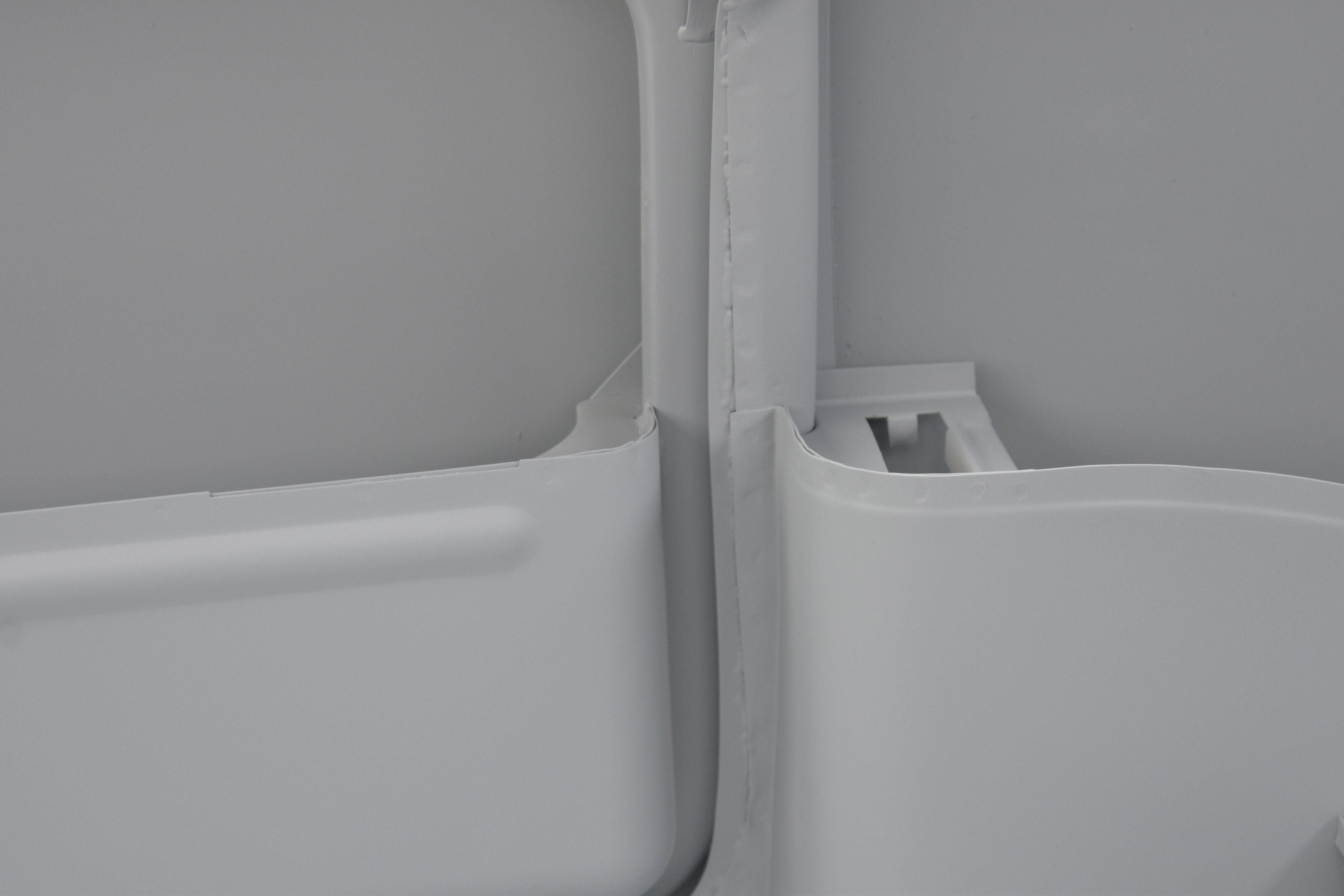

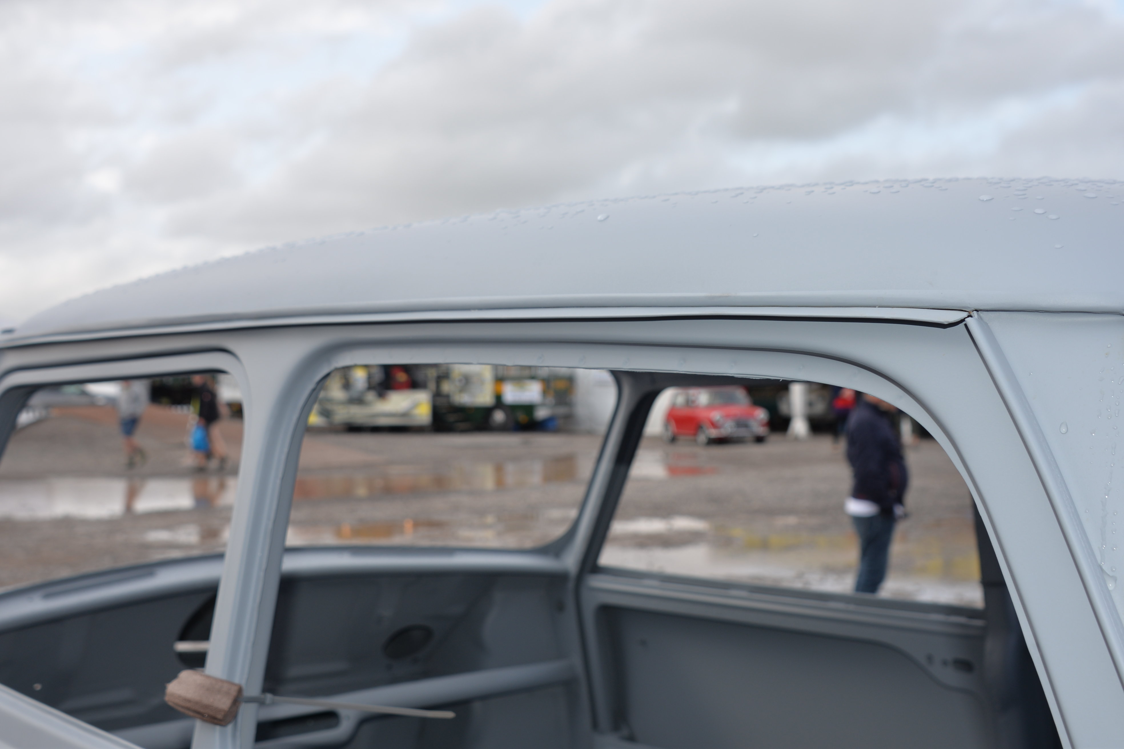

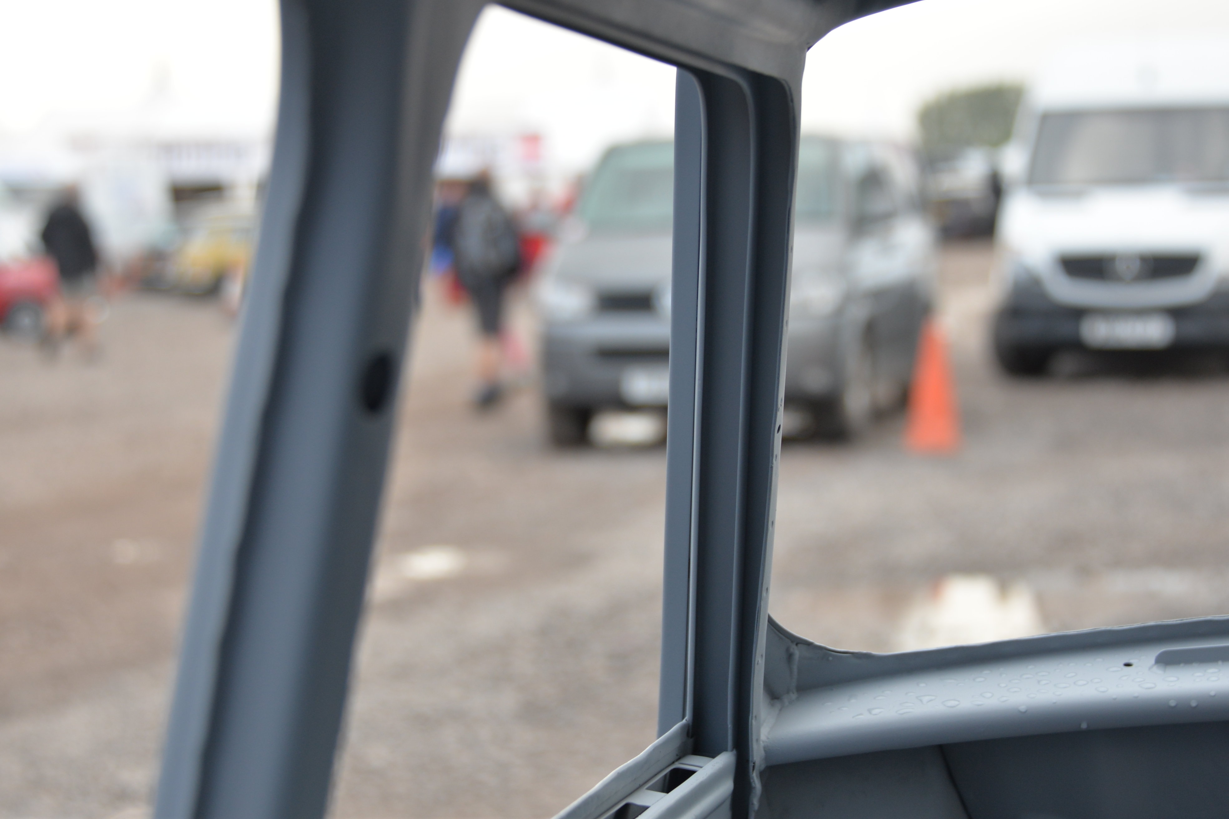

minorv8 Kirjoitettu 16. Elokuuta, 2019 Raportoi Jaa Kirjoitettu 16. Elokuuta, 2019 Bristolissa on British Motor Heritagen osastolla parikin uustuotantokoppaa ja muutama valmis auto joissa oli hyödynnetty ko. koria. Itseä vaivasi muutama kohta enkä ekaksi oikein meinannut hoksata mikä mättää. Aikansa kun sitä tuijotti niin valkenihan se. Ovien / sivuikkunan ja katon väliset kaistaleet on ihan päin persettä. Kuvakulma ei vääristä vaan se kaistale ihan oikeasti kiilaa ja huolella. Ovi istui suht nätisti aukkoonsa mutta ovitiivisteen kanssa voi tulla haasteita B-Pilarin sisäpuolen viimeistely oli mitä sattuu, lähes poikkeuksetta pistehitsisaumoja oli vielä avitettu mig-hitseillä. Itsellä ainakin tulisi itku jos olisin maksanut uudesta kopasta lähes kymppitonnin ja tommoinen pölähtäisi pihaan. BMH:n kamppeiden pitäisi olla parasta mitä on tarjolla mutta tuo koppa ei oikein vakuuttanut. Link to comment Share on other sites Lisää jakomahdollisuuksia...

FD100L Kirjoitettu 16. Elokuuta, 2019 Raportoi Jaa Kirjoitettu 16. Elokuuta, 2019 Joo, onhan toi ihan oudosti rumasti tehty. Eikä toi kattokourukaan oo oikeenlainen! Kai siinä on haluttu kuitenkin tahallaanjättä eroja, että varmasti selviää, että on uusi kori? Ei tuota muuten voi ymmärtää. Link to comment Share on other sites Lisää jakomahdollisuuksia...

minorv8 Kirjoitettu 19. Elokuuta, 2019 Kirjoittaja Raportoi Jaa Kirjoitettu 19. Elokuuta, 2019 Heidän nettisivujen mukaan ilmeisesti olis mahdollista teettää koko auto. Puhuin ihan potaskaa hinnasta, kymppi ei riitä... http://www.bmh-ltd.com/minishell.htm Mutta ihmetyttää sinänsä, näkeehän tuon sokeakin että on ihan päin per*että. Briteissä on kuitenkin mk1 koppaisia vehkeitä pilvin pimein josta näkee miten pitäis tehdä. Kun tuon vaivan näkee niin tekis sitten kunnolla. Link to comment Share on other sites Lisää jakomahdollisuuksia...
koirankoppi Kirjoitettu 19. Elokuuta, 2019 Raportoi Jaa Kirjoitettu 19. Elokuuta, 2019 Kuinkahan monesta eri palasta noita korin osia yhdistellään? Tuskin on sellaisia prässejä käytössä, että esim tuo kylki olisi yhdestä palasta niinkuin alunperin Joka palaan tulee aina jotain mittahäikkää/vajausta ja sitten harsitaan yhteen. Siellä IMMI:ssä oli varmaan paljon aitoja Works Coopereita, joissa oli vastaava kylkilinjaus Link to comment Share on other sites Lisää jakomahdollisuuksia...
