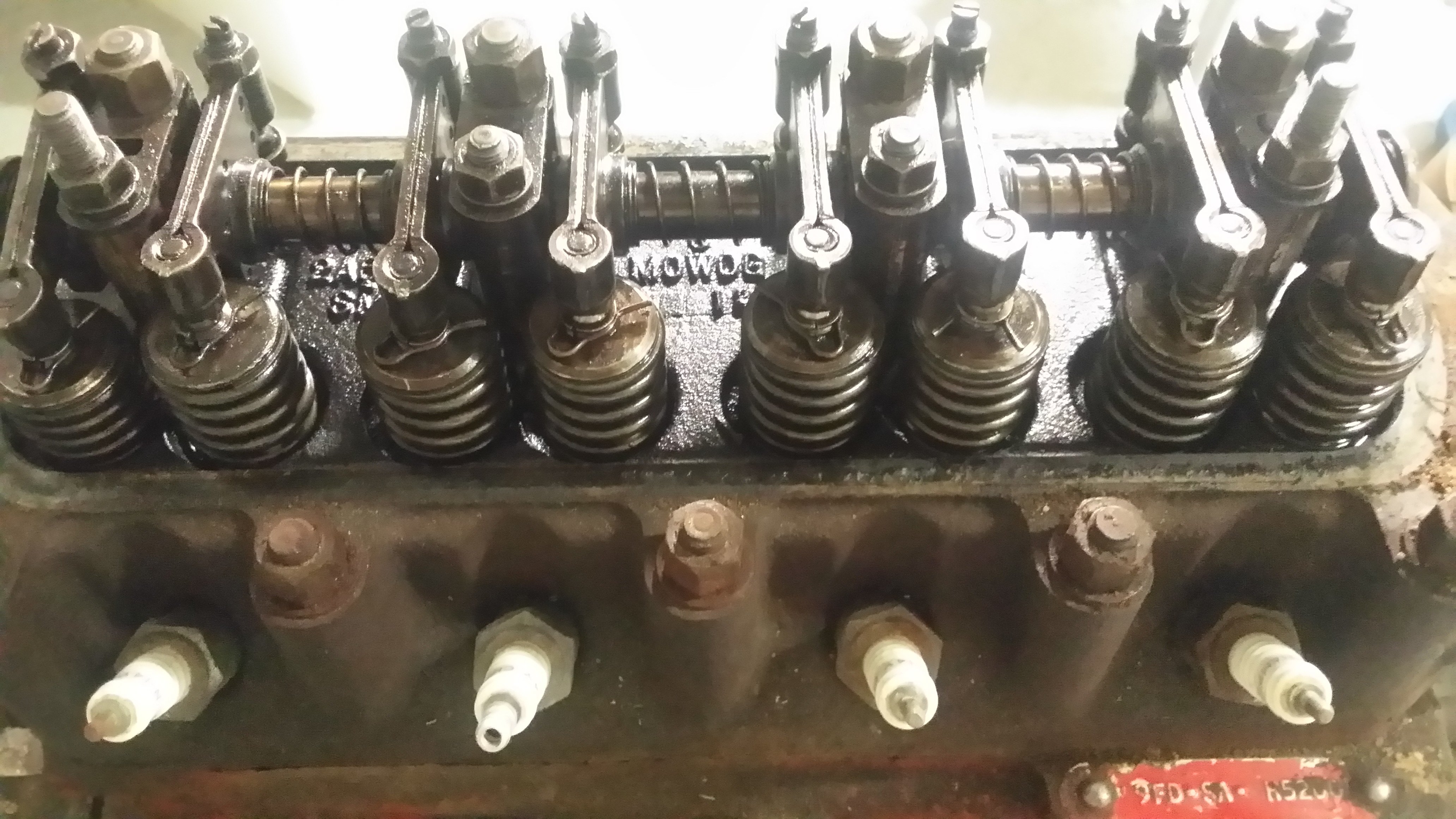

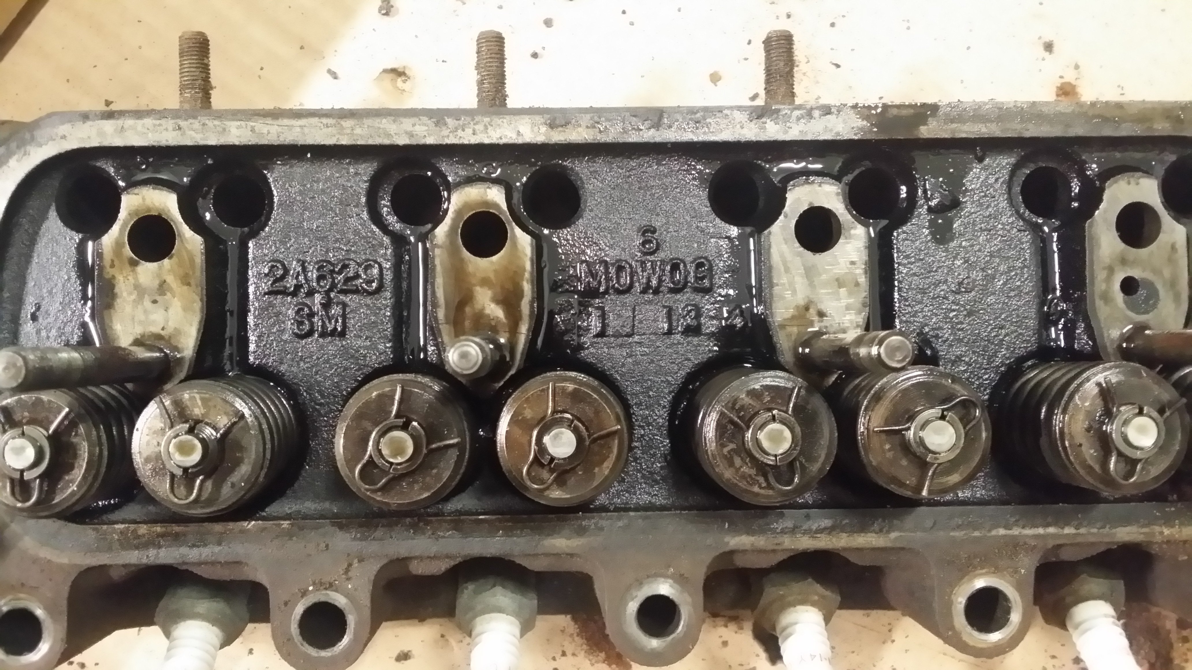

Ostin pari vuotta sitten moottorin etukelkassa ripustuksineen, laturi puuttui muuten tais olla suurin piirtein kaikki. Tarkoitus olisi sillä tutustua Minin moottorin rakenteeseen ja koneen kunnon salliessa kunnostaa siitä varamoottori. Moottori on ollut ulkona ennen kuin pääsi minun talliin. Lohkossa lappu 9FD - SA - H5200, kansi kuulemma jostaki 850 koneesta samoin kuin kaasari, näytti minun silmään hs2. Eturipustukset oli ruosteessa ja vieläkin on palloniveliä kiinni tukivarisssa ja pyörän navassa, osan sain irti kuumentamalla. Pistin irtilähtemättömät osat likoamaan laimeaan sitruunahappoliukseen, josko sieltä sais vielä kelvolliset tukivarret ellei ole ruostesyönyt pallonivelten kiinnitysreikiä pilalle... Ehkä sieltä jotain kelvollista osaa jää varaosiksi, edes hätätapauksessa 🙂

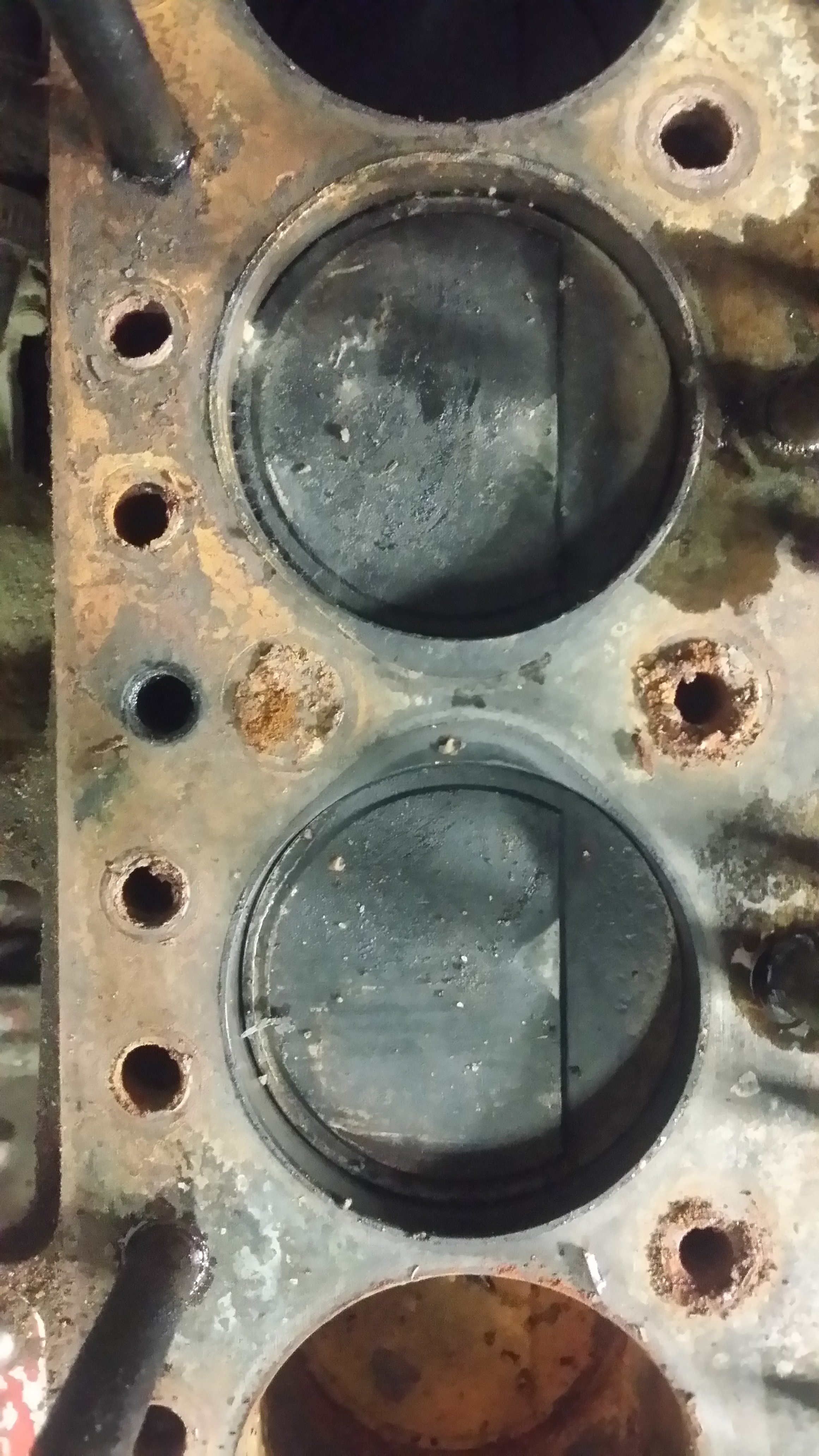

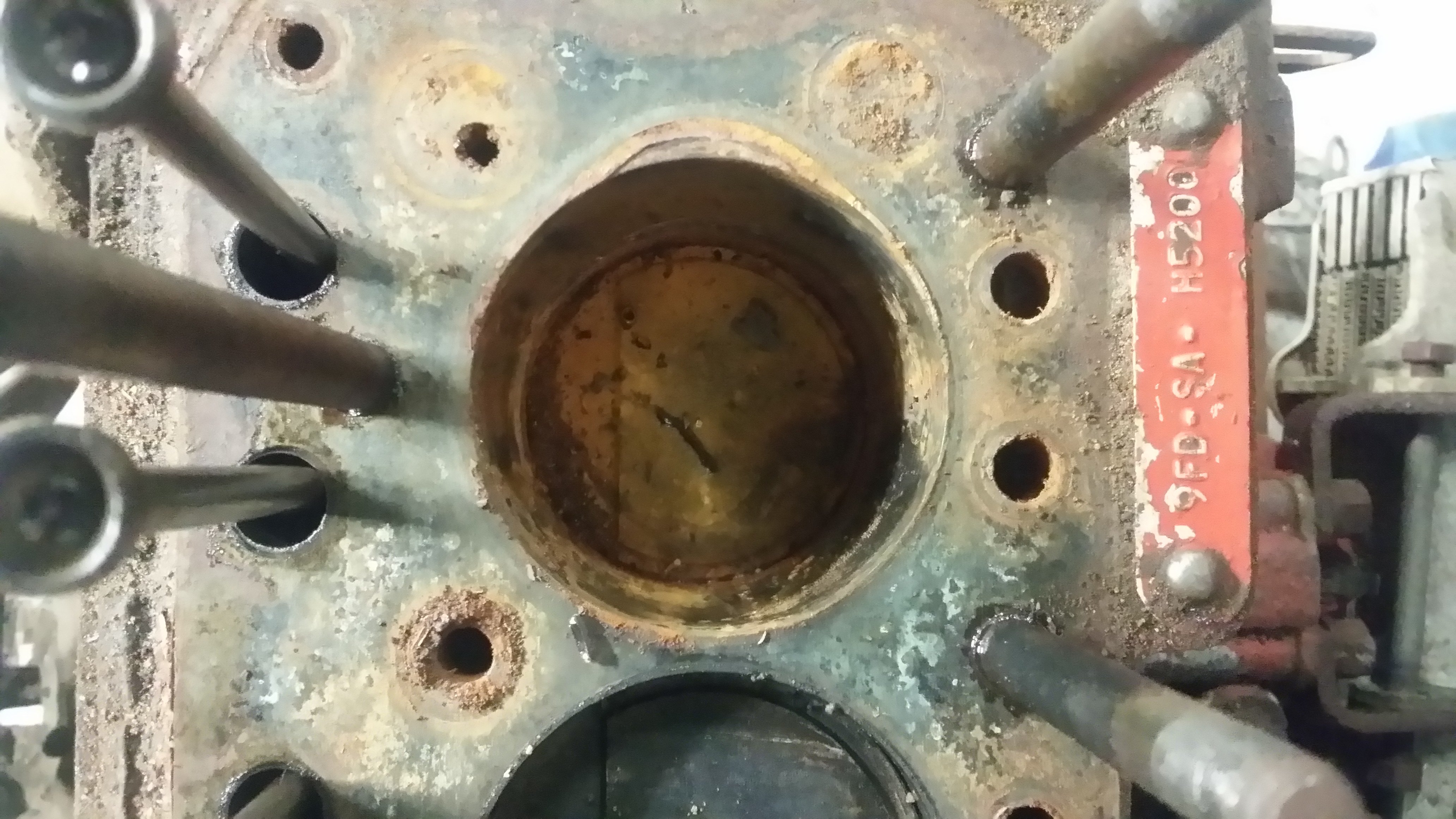

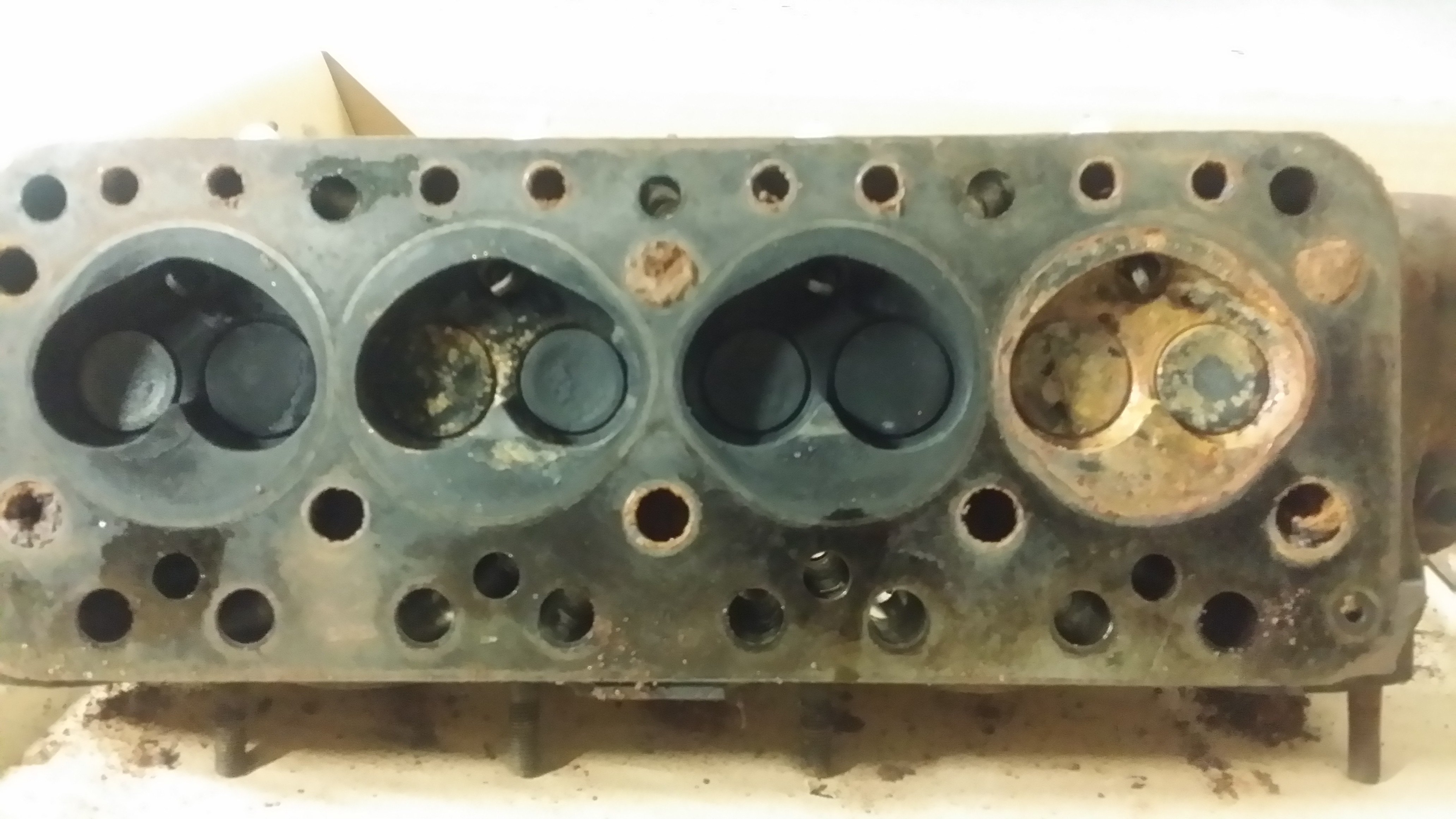

Tänään otin kannen irti, harmittavasti yhteen sylinteriin on päässyt vettä aikojen saatossa, siellä on ruostetta. Muutenki vesikanavat oli ruosteessa ja paljon niissä oli tavaraa, saapa nähä tekeekö nuilla enää mitään.
En vielä ole googlettanut asiaa, mutta voikohan kannen ja lohkon laittaa sitruunahappoliuokseen puhdistumaan ruosteesta kun irroittaa kaikki mahdolliset osat, vai miten se kannataa kotona puhdistaa kunnon arvioimiseksi?

Sitruunahappo pelittää, ei ole välttämättä ihan yhden yön operaatio. Kone ei varmaan pyöri ? Tosta ruostuneesta sylinteristä vois ottaa hiomapaperilla irtoruosteet pois ja sitten uittaa sinne jotain wd40 tms lientä ja antaa sen muhia. Männänrenkaat tuppaa olemaan aika tiukassa jos ovat päässeet ruostumaan.
Todennäköisesti sylinteri voi olla entinen jos vesi on ollut pitkään koneessa.
