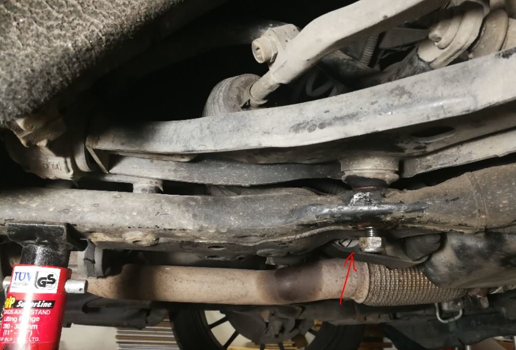

Tommik Kirjoitettu 15. Maaliskuuta, 2019 Raportoi Jaa Kirjoitettu 15. Maaliskuuta, 2019 Alatukivarren pusla pitäisi vaihtaa mutta tuo nivel vastustaa. Olisiko kikkaa kun nyt olen antanut sikaa siihen malliin että kohta hajoaa jotain.. Pallonivelraudalla ei oikein tohdi muksia kun on kumi pian rikki. Link to comment Share on other sites Lisää jakomahdollisuuksia...
karvalakki Kirjoitettu 16. Maaliskuuta, 2019 Raportoi Jaa Kirjoitettu 16. Maaliskuuta, 2019 Aika hankalaahan se on jos nivel pitää säästää. Itse otin haarukalla ja laitoin uuden nivelen, joka ei maksanut paljon mitään. Link to comment Share on other sites Lisää jakomahdollisuuksia...
karvalakki Kirjoitettu 16. Maaliskuuta, 2019 Raportoi Jaa Kirjoitettu 16. Maaliskuuta, 2019 Huvikseen katsoin mitä R56 osat maksaa: pallonivel 10-20€ valmistajasta riippuen ja koko tukivarsi pallonivelen kanssa 36€ (Lemförder). Itse en noilla hinnoilla paljon palloniveltä säästelisi. Link to comment Share on other sites Lisää jakomahdollisuuksia...
holkki Kirjoitettu 17. Maaliskuuta, 2019 Raportoi Jaa Kirjoitettu 17. Maaliskuuta, 2019 Joo, mulla oli koko apurunko lattialla, kun vaihtelin Powerflexit ja oli täysi työ paukuttaa sitä palloniveltä....ja kun ei tarvinut sääliä sitä, löin haarukkaa väliin ja irti lähtee... Link to comment Share on other sites Lisää jakomahdollisuuksia...
next Kirjoitettu 17. Maaliskuuta, 2019 Raportoi Jaa Kirjoitettu 17. Maaliskuuta, 2019 Kyllä se mulla ainakin lähti vääntöraudalla ja kerta osumalla kylkeen. Enemmän vääntöä ja nopea tärähdys niin kartio irtoaa kyllä. Link to comment Share on other sites Lisää jakomahdollisuuksia...
johnny Kirjoitettu 18. Maaliskuuta, 2019 Raportoi Jaa Kirjoitettu 18. Maaliskuuta, 2019 joo jos ehjänä haluaa nii ihan niinkuin next tuossa neuvoikin.. eli pientä painetta siihen palloon olisi hyvä saada esim just jollain raudalla tukivarresta vääntämällä tai vielä tehokkaampi tapa tässä tapauksessa(kartio alaspäin) olisi tunkata mutterin kohdalta esim veihteistonosturilla tai pullotunkilla riippuen nyt millä korkeudella se sulla on. ja oikean kokoinen vasara next 1 Link to comment Share on other sites Lisää jakomahdollisuuksia...
