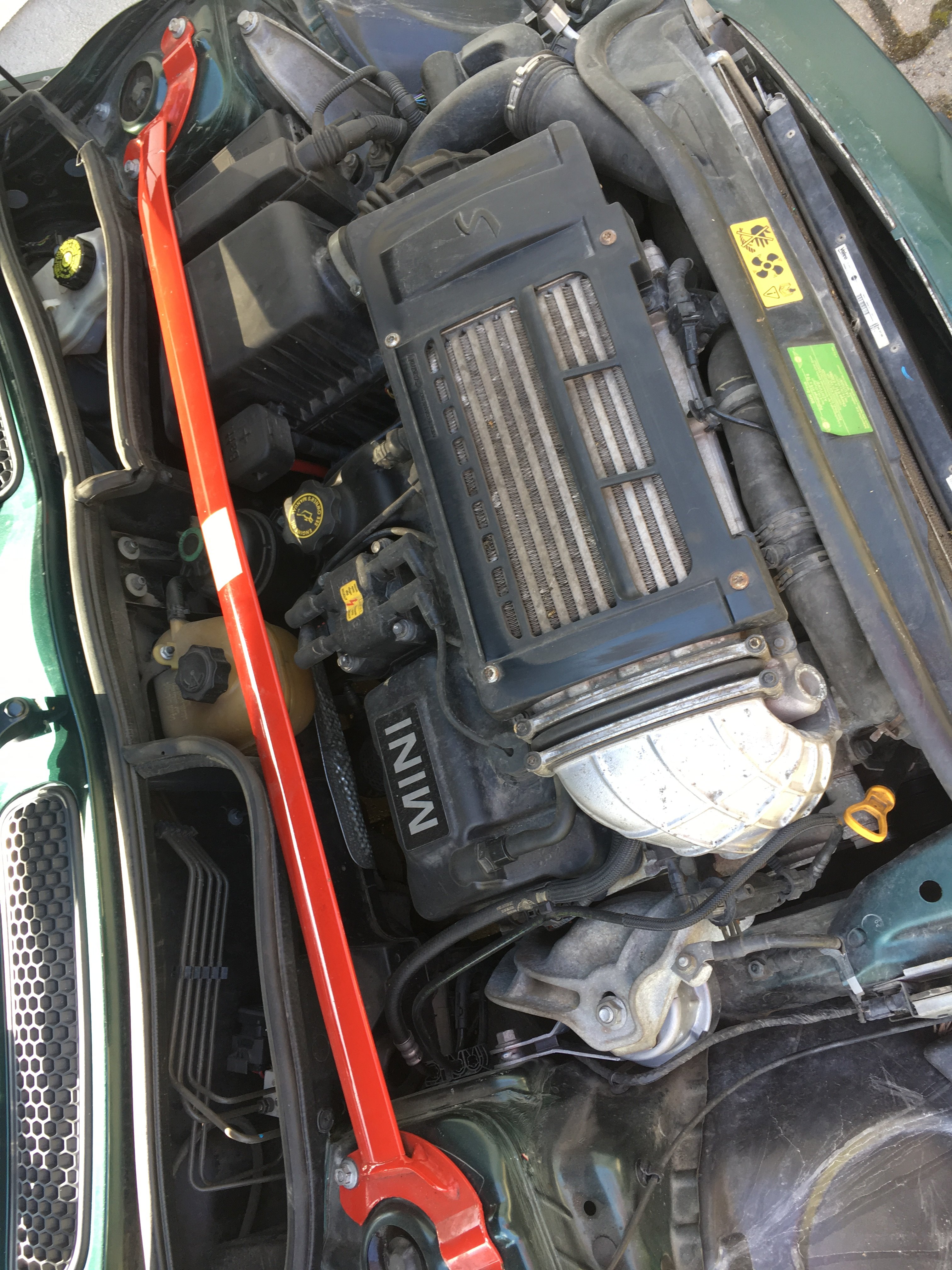

Takamisakari Kirjoitettu 23. Elokuuta, 2019 Kirjoittaja Raportoi Jaa Kirjoitettu 23. Elokuuta, 2019 Pikku päivitystä pitkästä aikaa, sain vihdoin hihnapyörän kilkkeet ja by-passin vaihdettua. Helsinki Motor Companylle vahva suositus, asiantuntevaa, nopeaa ja ystävällistä palvelua. tulipa poistettua torilta myös välituki etutolppien väliin, vaikutushan on molemmissa tuunauksissa ehkä eniten oman pään sisällä mutta ”tästä on hyvä jatkaa..” Link to comment Share on other sites Lisää jakomahdollisuuksia...
Takamisakari Kirjoitettu 2. Syyskuuta, 2019 Kirjoittaja Raportoi Jaa Kirjoitettu 2. Syyskuuta, 2019 Mainitsivat muuten HMC:llä että koeajolla esiintyi parilla ekalla täyskaasuvedolla nakutusta mikä poistui kolmannella kerralla, ilmeisesti auton "kartta pääsee kartalle", ainakin osittain. Ilmeisesti käy ohuella, eli seuraava päivityskohde olisi 550cc suuttimet ja ohjelmiston päivitys. Ajoin autolla pikku 600km road tripin ja en saanut kyllä konetta "rätisemään", mutta koneen tuhoutuminen ei kyllä nappaa ollenkaan, eli kannattaisiko noita alkaa miettimään, onko kellään kokemusta asiasta? https://www.1320.co.uk/bosch-550cc-injectors-cooper-s-replacement-injectors-0-280-158-117 https://www.ebay.com/itm/4-Genuine-Bosch-EV14-52lb-550cc-fuel-injectors-R52-R53-03-07-Mini-Cooper-S-1-6L/292104495991?epid=169292246&hash=item4402c8e377:g:TbYAAOSwvg9XZNk2 Eka linkki samaan puotiin mistä hankin ahtimen pyörän ja toka random ebay, kun itsellä ei tuo edellinen kytknpaketin hankinta mennyt ihan tuubiin, onko näissä merkittävää eroa?, kun hinta on noin tuplat? Sekin mietityttää että pitäisikö putkisto uusia ennen ohjelmiston päivitystä? Sitäkään ei viitsisi montaa kertaa tehdä.. Link to comment Share on other sites Lisää jakomahdollisuuksia...
Igor Kirjoitettu 2. Syyskuuta, 2019 Raportoi Jaa Kirjoitettu 2. Syyskuuta, 2019 Kyllähän se pienemmällä hihnapyörällä saattaa laihalle mennä. R53:n ecu kyllä oppii vetämään sytkää myöhäisemmälle nakutustilanteissa aika hyvin, mutta ei se laihana käyminen silti hyvää tee. Ihan samoilta noi linkkien suuttimet minusta näyttää. Itsellänikin ollut tuollaiset. Putkisto ei näissä vaadi softaan muutosta, siis jos vaihtaa vaan katista taaksepäin. Pakosarjan vaihto on sitten asia erikseen. Link to comment Share on other sites Lisää jakomahdollisuuksia...
Takamisakari Kirjoitettu 2. Syyskuuta, 2019 Kirjoittaja Raportoi Jaa Kirjoitettu 2. Syyskuuta, 2019 Tänks. Sain HMC:ltä suosituksen softanpäivitysfirmasta mutta ei tietenkään jäänyt päähän, toki soittamalla löytyy kyllä.. Link to comment Share on other sites Lisää jakomahdollisuuksia...
