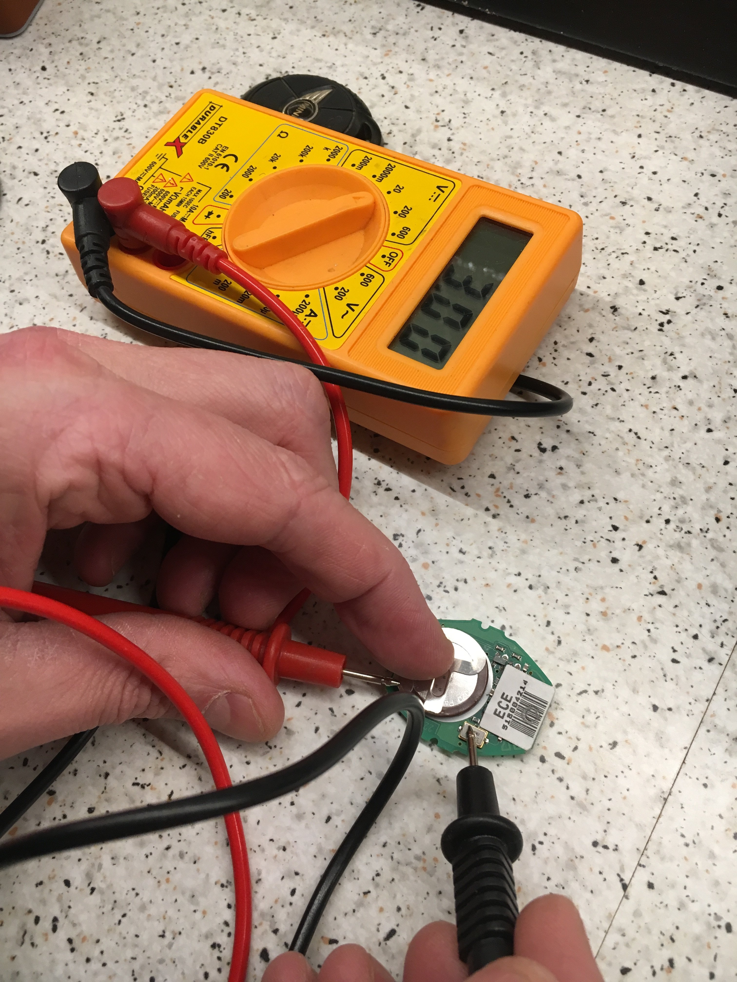

Igor Kirjoitettu 15. Marraskuuta, 2018 Raportoi Jaa Kirjoitettu 15. Marraskuuta, 2018 1 hour ago, Takamisakari said: "Kaukosäätö"avaimen korjaus, ilmeisesti akku loppu. Puukotin tietty avaimen rungon jo auki ja totesin että vaatii akun irti kolvaamista. Projekti ei hirveästi innosta ja pitänee etsiä vaihtoehtoista korjausmallia (uuden ostoa?) Kun avain nyt on auki, niin oletko tsekannut sen akun jännitteen? Jos se on alhainen ja sulla on sähköhammasharja, niin kannattaa koittaa avaimen lataamista sen laturilla. Avaimen akku on saattanut vain tyhjentyä. Itse luulin omastani akun pimenneen, kun kaukosäätö lakkasi toimimasta, enkä saanut paritettua avainta auton kanssa. Tilasin uuden akun ja parin viikon päästä siitä vaivauduin puukottamaan avaimen auki. Ennen kolvin lämmittämistä mittasin akun jännitteen, ja se oli ihan speksissä (muistaakseni 3.xx volttia). Menin samantien kokeilemaan avaimen parittamista, ja se toimi. Ilmeisesti siinä välissä ajettu yksi pidempi reissu oli ladannut sen akun taas täyteen. Ja jos se akku tosiaan on sökönä, niin uuden avaimen hinta taitaa olla n. 20x uuden akun hinta... Link to comment Share on other sites Lisää jakomahdollisuuksia...
Mini1380 Kirjoitettu 15. Marraskuuta, 2018 Raportoi Jaa Kirjoitettu 15. Marraskuuta, 2018 Itse olen ladannut avaimia I-watchin laturin päällä välillä. Link to comment Share on other sites Lisää jakomahdollisuuksia...
Takamisakari Kirjoitettu 16. Marraskuuta, 2018 Kirjoittaja Raportoi Jaa Kirjoitettu 16. Marraskuuta, 2018 Avainta en ole vielä mittaillut sen kummemmin, kunhan räpläsin sen auki. Juutuubista löyty ohjetta akun vaihtamiseen mutta kolvaaminen ei kyllä oikein nappaa. Miten Igor olet ladannut akkua hammasharjan laturilla noin käytännössä?? Link to comment Share on other sites Lisää jakomahdollisuuksia...
next Kirjoitettu 16. Marraskuuta, 2018 Raportoi Jaa Kirjoitettu 16. Marraskuuta, 2018 Laitat sen avaimen siihen tapin viereen niin se lataa sen. Kaikki noi langattomat laturit käy. Link to comment Share on other sites Lisää jakomahdollisuuksia...
Takamisakari Kirjoitettu 16. Marraskuuta, 2018 Kirjoittaja Raportoi Jaa Kirjoitettu 16. Marraskuuta, 2018 Aina sitä oppii näköjään jotain uutta! E: kaivelin mittarin esille ja periaatteessa kai näyttäisi olevan virtaa, eli probleemi olisi parituksessa.. Link to comment Share on other sites Lisää jakomahdollisuuksia...

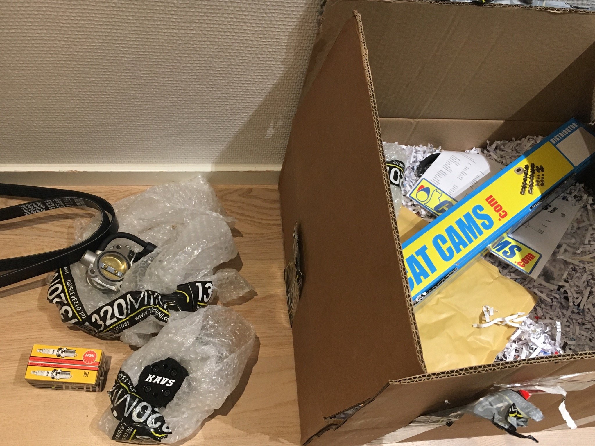

Takamisakari Kirjoitettu 22. Marraskuuta, 2018 Kirjoittaja Raportoi Jaa Kirjoitettu 22. Marraskuuta, 2018 Nonnii, herkkä unboxing- hetki takana kun osat tuli 1320.co.uk:sta. Ihmettelin pikkasen kun paketista tuli kaksi eri lähetystunnusta ja kaksi eri laatikkoa. No, näköjään mulle on lähetetty myös kampiakseli, suuttimet ja ecu-boksi, täysin pyytämättä ja yllättäen.. Saapi nähdä missä vaiheessa alkavat kysellä noiden perään.. Hihnapyörälle pitäisi löytää asennuspaikka ja samalla pitänee fiksata puslat ja lohkolämmittimen johto. Tänään uusittiin jo tuulilasi ja paritteluhommat (siis eiku paritushommat) säästetään illaksi. Link to comment Share on other sites Lisää jakomahdollisuuksia...

Takamisakari Kirjoitettu 23. Marraskuuta, 2018 Kirjoittaja Raportoi Jaa Kirjoitettu 23. Marraskuuta, 2018 https://www.1320.co.uk/performance-package-stage-2 Pakettihan on ilmeisesti tämä, "pelimies" pulttaisi tietty osat kiinni, mutta kyllä se on melkoisen varmaa että tajuavat tuon jossain vaiheessa. En aio kyllä kovin paljoa nähdä vaivaa siinä että lähettelen osia takaisinpäin, varsinkaan omalla kustannuksella. Nokan ja suuttimien hinta näyttäisi olevan 560£, en ollut kyllä ajatellut satsaavani ihan noin paljoa ainakaan tässä vaiheessa. Link to comment Share on other sites Lisää jakomahdollisuuksia...
Igor Kirjoitettu 23. Marraskuuta, 2018 Raportoi Jaa Kirjoitettu 23. Marraskuuta, 2018 Juu, eiköhän ne ala jossain vaiheessa kyselemään noiden perään. :) Toi Bytetronik FA53 on kans satasia, ja sit siihen päälle vielä ohjelmointi, että noita osia voi ylipäätään käyttää. Potkua tulee 20-25hv koko kierrosalueelle. Sent from my H8324 using Tapatalk Link to comment Share on other sites Lisää jakomahdollisuuksia...
Takamisakari Kirjoitettu 23. Marraskuuta, 2018 Kirjoittaja Raportoi Jaa Kirjoitettu 23. Marraskuuta, 2018 No aivan varmasti alkaa. En itseasiassa aukonut teipattuja paketteja sen kummemmin, kun "takaisinkutsu" tulee ehkä kuitenkin jossain vaiheessa. Sitten kun se hetki tulee niin voi toki antaa jonkun könttähintatarjouksen ettei tarvitse rahdata takaisin . Toki nyt jos liipasisi koko paketin sisälle kerralla niin homma olisi hetkeksi aikaa selvä, toki osien lisäksi tulisi sitten ohjelmointi ja ehkä vielä se cat-back.. Taisin jo aikaisemmin kysellä PK-seudun luottopajoista, kustis tulossa Schmiedmannilta mutta muitakin otetaan kiitollisna vastaan. Ainakin bimmeripuolella pajoja löytyy mutta mineille ilm vähemmän. Link to comment Share on other sites Lisää jakomahdollisuuksia...
next Kirjoitettu 23. Marraskuuta, 2018 Raportoi Jaa Kirjoitettu 23. Marraskuuta, 2018 Ei varmasti kysele takaisin. Jos kyselee niin sille saa itse laittaa hinnan mitä maksaa palautus vaikka himasta kuljetustysyhtiö hakisi. Pari kertaa osunut kohdalle muista taloista toi ja kun ekan kerran itse selvittelin niin heille ei ainakaan jäänyt tietoa mihin paketti todellisuudessa meni kun järjestelmässä luki tiedot oikein. Sain silloin pitää arvokkaan pienoislennokin oli jopa puhe että kulut puolet sen arvosta niin että pidä kone ... Link to comment Share on other sites Lisää jakomahdollisuuksia...

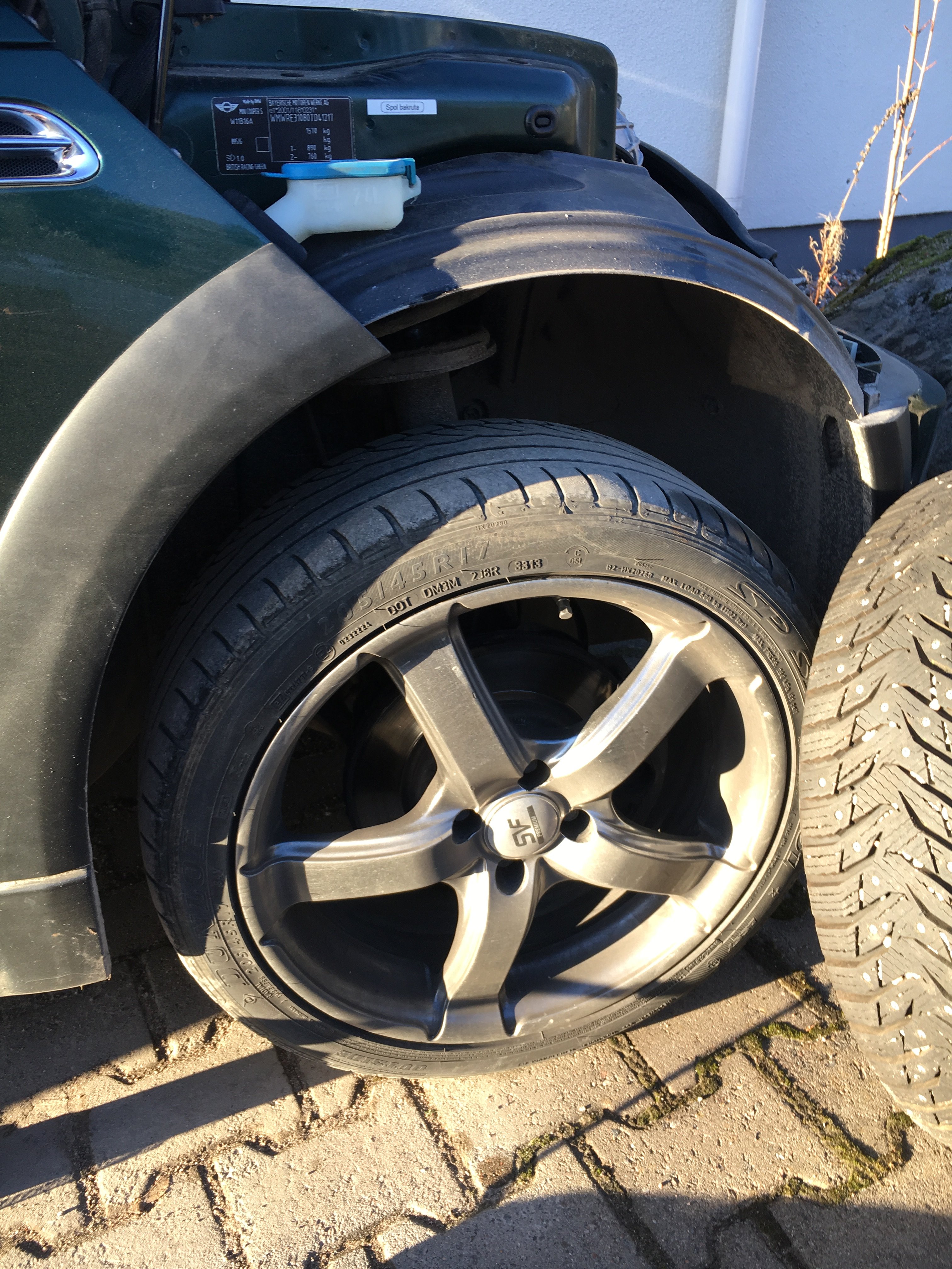

Takamisakari Kirjoitettu 24. Marraskuuta, 2018 Kirjoittaja Raportoi Jaa Kirjoitettu 24. Marraskuuta, 2018 Pakko se on taipua lain edessä nastarenkaisiin, nämä kun laittoi alle niin huomaa hyvin kuinka sysipaskat nuo Dunlopin runflatit on. Vetely ja meteli kaikkosi täysin. Kesäksi kunnon renkaat, maksoi mitä maksoi.. Pirpanaa vaivannut alustan napsunta tuli selätettyä samalla, niin noloa kuin se onkin, vastaus löytyy kuvasta.. onneksi en ehtinyt vaihdattaa powerflexejä turhaan. E: Avaimen paritus ei kyllä onnistu, ei sitten millään. Yritin varmasti yli 10 kertaa ja ei onnaa.. Jotain fiksua pitäisi keksiä kun kerran virtaakin on avaimen akussa. Link to comment Share on other sites Lisää jakomahdollisuuksia...

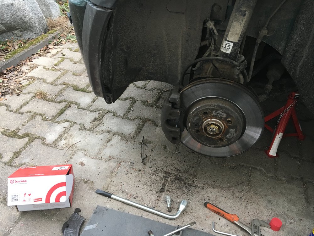

Takamisakari Kirjoitettu 15. Joulukuuta, 2018 Kirjoittaja Raportoi Jaa Kirjoitettu 15. Joulukuuta, 2018 Joskus on pakko toimia ja nyt se hetki oli etupalojen kanssa. Aikaahan olisi ollut syksyn lämpiminä päivinä vaikka kuinka mutta kannatti odottaa pikkujoulujen jälkeistä pakkaspäivää ja sitä että työkalut on 300km päässä. Onnistuin silti. Link to comment Share on other sites Lisää jakomahdollisuuksia...
cam700 Kirjoitettu 15. Joulukuuta, 2018 Raportoi Jaa Kirjoitettu 15. Joulukuuta, 2018 Loistavaa. Eikö tulekin hieno fiilis kun saa onnistumaan. Link to comment Share on other sites Lisää jakomahdollisuuksia...
Takamisakari Kirjoitettu 15. Joulukuuta, 2018 Kirjoittaja Raportoi Jaa Kirjoitettu 15. Joulukuuta, 2018 Kyllä, on vaan kovin harvinainen kokemus Link to comment Share on other sites Lisää jakomahdollisuuksia...
