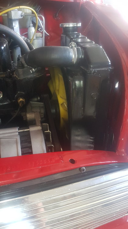

Eki Kirjoitettu 1. Elokuuta, 2018 Raportoi Jaa Kirjoitettu 1. Elokuuta, 2018 Kummin päin minissä pitää jäähdyttäjän puhallin olla pitääkö puhaltaa lokasuojaan päin vai imeä moottoriin päin Link to comment Share on other sites Lisää jakomahdollisuuksia...
Eki Kirjoitettu 1. Elokuuta, 2018 Kirjoittaja Raportoi Jaa Kirjoitettu 1. Elokuuta, 2018 Onko oikein päin Link to comment Share on other sites Lisää jakomahdollisuuksia...
cmro85 Kirjoitettu 1. Elokuuta, 2018 Raportoi Jaa Kirjoitettu 1. Elokuuta, 2018 On se oikein. Ja taitaa olla sama kumminpäin se on... Minulla se ei kyllä passannutkaan kuin yksinpäin. Link to comment Share on other sites Lisää jakomahdollisuuksia...

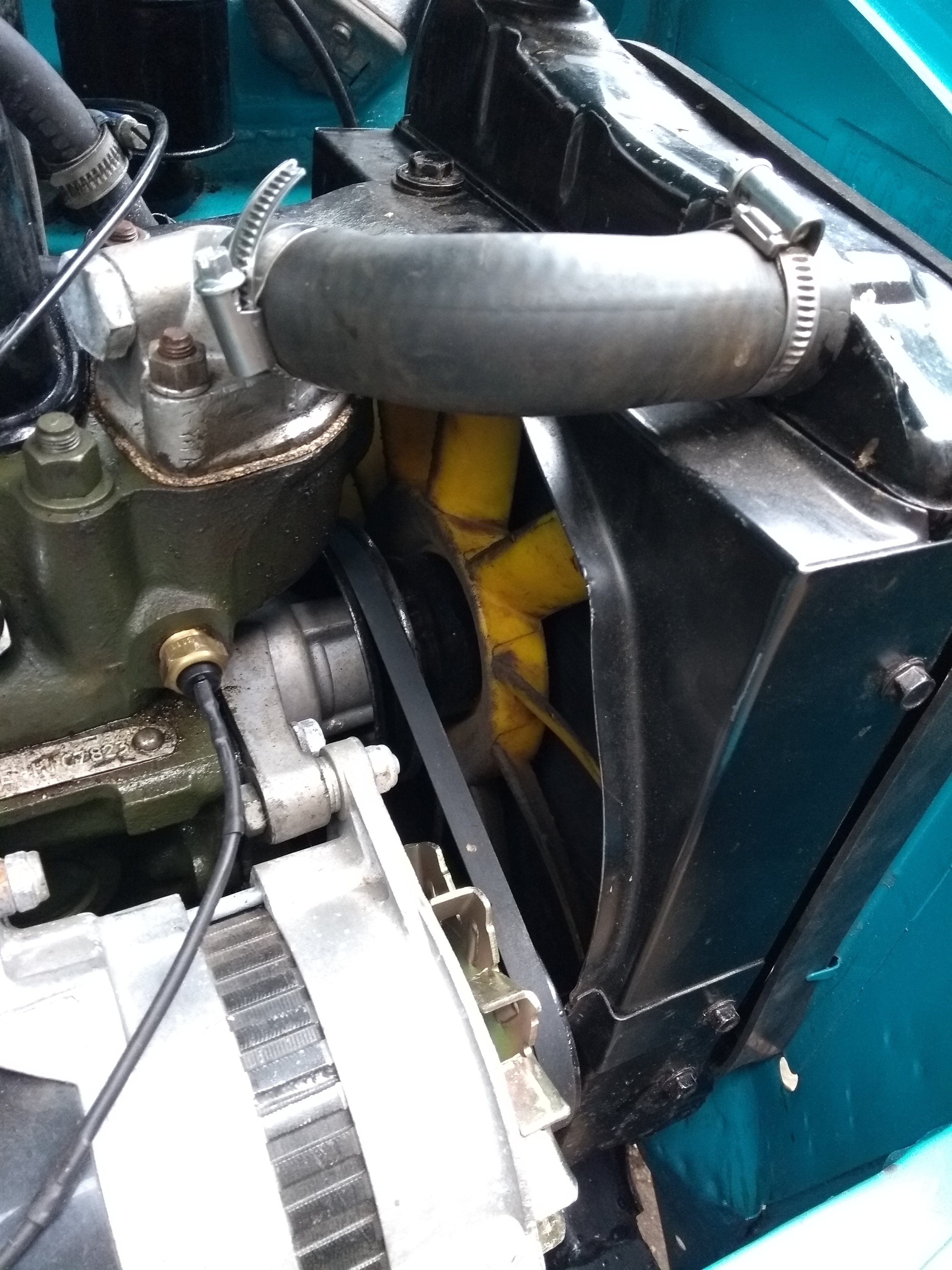

minorv8 Kirjoitettu 9. Elokuuta, 2018 Raportoi Jaa Kirjoitettu 9. Elokuuta, 2018 Jenkkikotteroissa painottavat että siipien pitäisi yltää jonkin matkaa tuulitunnelin sisään. Varmaan Minissä sama juttu ? Link to comment Share on other sites Lisää jakomahdollisuuksia...
Turbo 69 Kirjoitettu 9. Elokuuta, 2018 Raportoi Jaa Kirjoitettu 9. Elokuuta, 2018 Onko siulla syylärin yläkiinnikkeitä ensinkään?Näyttäs olevan liian pitkä yläletku,kun ropeli jää tunnelin ulkopuolelle. Link to comment Share on other sites Lisää jakomahdollisuuksia...
Eki Kirjoitettu 9. Elokuuta, 2018 Kirjoittaja Raportoi Jaa Kirjoitettu 9. Elokuuta, 2018 On siinä ylä kiinnike kuvakulma hämää noin puolet propellista menee tuulitunnelin sisään Link to comment Share on other sites Lisää jakomahdollisuuksia...
Turbodiesel Kirjoitettu 9. Elokuuta, 2018 Raportoi Jaa Kirjoitettu 9. Elokuuta, 2018 Miulla on noin 10mm tunnelin sisäpuolella siivet Asennettu niin syvälle, että rakentaja on joutunut tekemään loven tunneliin laturin akselin kohdalle Link to comment Share on other sites Lisää jakomahdollisuuksia...
