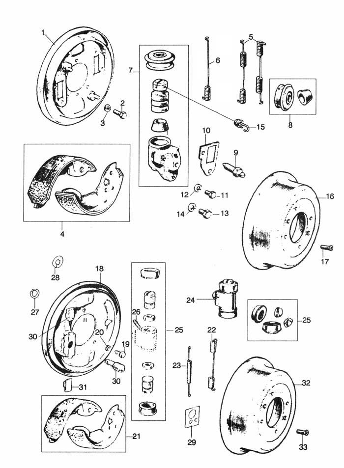

MiniKö Posted July 11, 2018 Report Posted July 11, 2018 Ilmaruuvit (osa no 9)on etupäässä taaemassa sylinterissä. Onko osaluettelon jouset no 15 paikoillaan? Minkäkokoiset takajarrusylinterit on asennettu? Laita tänne kuvaa niin etu kuin takajarruista niin voit saada vinkkejä.

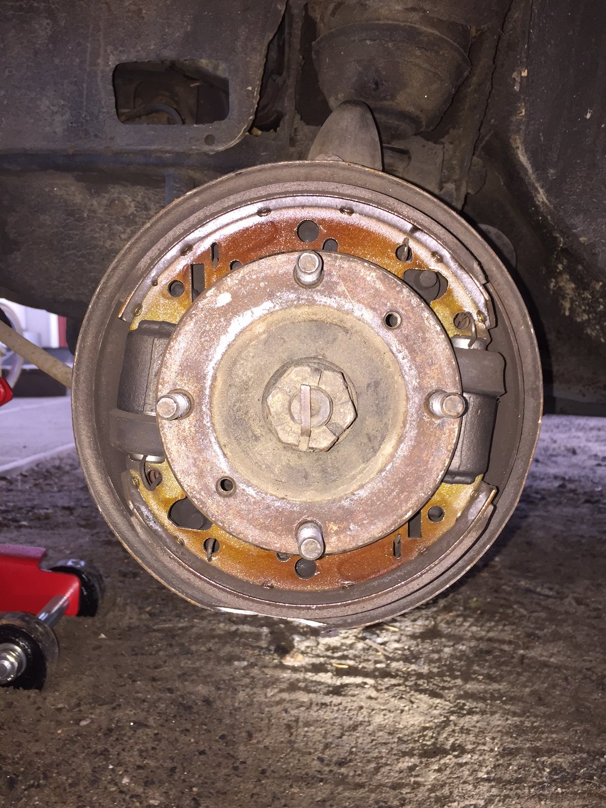

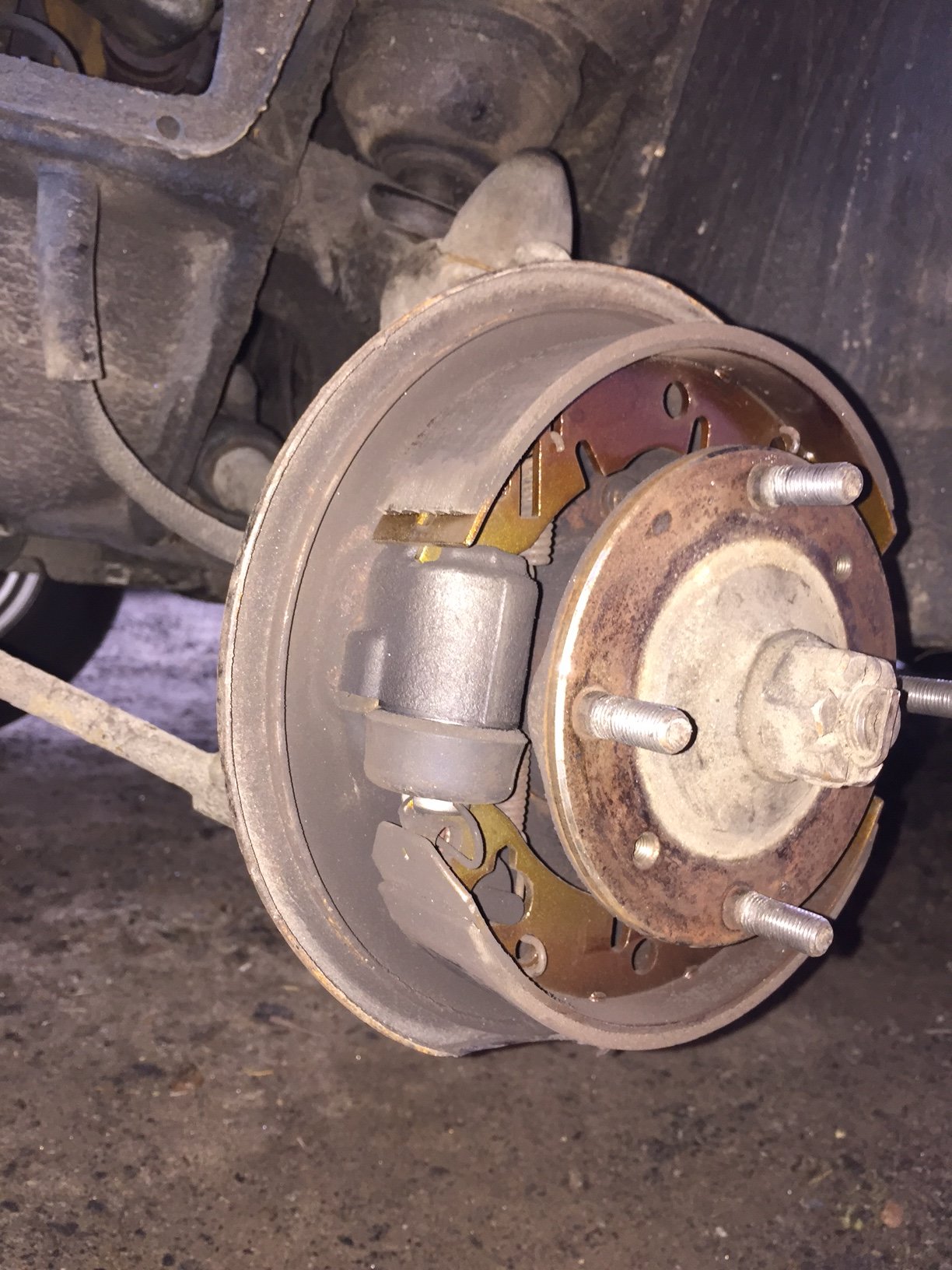

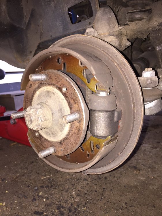

Larry Posted July 21, 2018 Author Report Posted July 21, 2018 Nyt olisi etujarrut avattu ja liitteenä pari kuvaa, vasen etujarru. Oikea-etu näytti päälle päin samanlaiselta. Vasen puoli antaa hankaavaa ääntä kun pyöritää renkasta vapaalla ilmassa, mistä johtunee. Jarrurumpua joskaus syystä rälläkällä viistetty, lie jarrukilpi ottanut samalla osumaa. Säädin tiukkuutta nyt niin että juuri ja juuri jaksan kahdella kädellä pyörittää, ilmausta en vielä tehnyt. Onkos noissa kuvissa mitään poikkeavaa? Jarrupalat oikein päin? L
Turbo 69 Posted July 21, 2018 Report Posted July 21, 2018 Ihan hyvältähän nuo näyttää,itse en kyllä ihan noin tiukalle säätäs,muista sit tiukata säätöä pyörän pyörimis suuntaan.
Mini1380 Posted July 21, 2018 Report Posted July 21, 2018 Jääköhän joku männistä jumiin, säätö yleensä silleen et on ihan inan nihee eli pyörii vaivattomasti muttei jää pyörimään, vaikee selittää mut kyl sen oppii,
Larry Posted July 21, 2018 Author Report Posted July 21, 2018 Eli käänsin neliöruuveja pyörimissuuntaan about saman verran molempia sitten että pitää kääntään jarrurumpua kunnolla kahdella kädellä. Pitää siis löysätä jonkin verran Ilmausruuvia käänsin myös auki (löytyihän sekin) ja nestettä tuli ainakin pihalle
