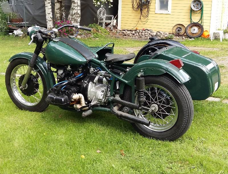

Matti-Pekka Posted February 7, 2018 Report Posted February 7, 2018 Terve Olisi tarkoitus kokeilla Su kaasuttimien sopivuutta tuohon sivuvaunu moottoripyörän koneeseen..no kone on vw: ilmajäähy pakun 1600 kone , ja nyt siinä on yksi keskikaasari ja olen kokeillut yhtä sivuimua..ja vielä pitäis kokeilla kahta su kaasutinta. Mulla on pari Volvon Su kaasuttimia, mutta ne on hieman ehkä isoja ..ja olisin toivonut että kaasutin voisi olla enempi vaakatasossa kun mitä nuo (erillisilla kohokammioilla)volvon nyt olisi..olisiko alan harrastajilla tuollaisia kunnostuskelpoisia kaasuttimia ja niiden koko olisi kaiketi 125...max.150 hyvä tuohon. kaikki vinkin ja ideat on toivottuja. T.Matti matti.paavela@pp2.inet.fi

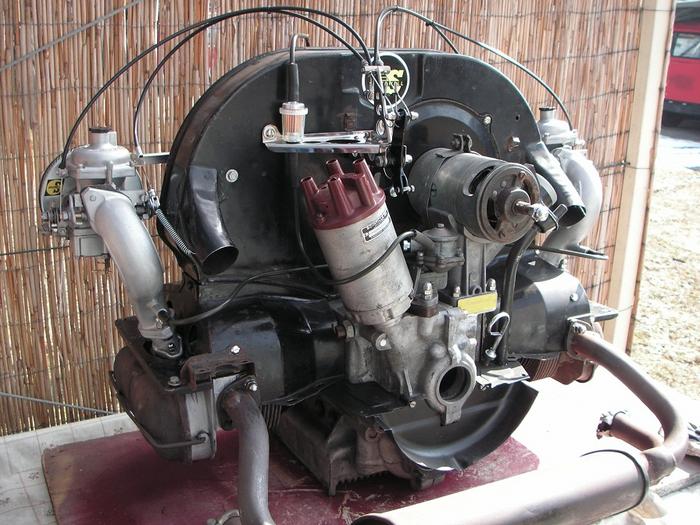

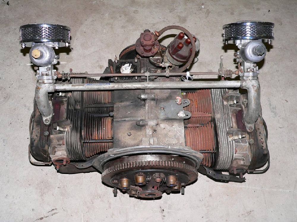

Matti-Pekka Posted February 7, 2018 Author Report Posted February 7, 2018 Ohessa kuvia vw:n viri kaasareista vuosia takaperin....
minorv8 Posted February 7, 2018 Report Posted February 7, 2018 Alemman kuvan kaasareista puuttuu uimurikammiot. Näyttäisivät olevat H-sarjan SU:t. HIF-kaasarit ovat omasta mielestä parhaimmat SU:t.

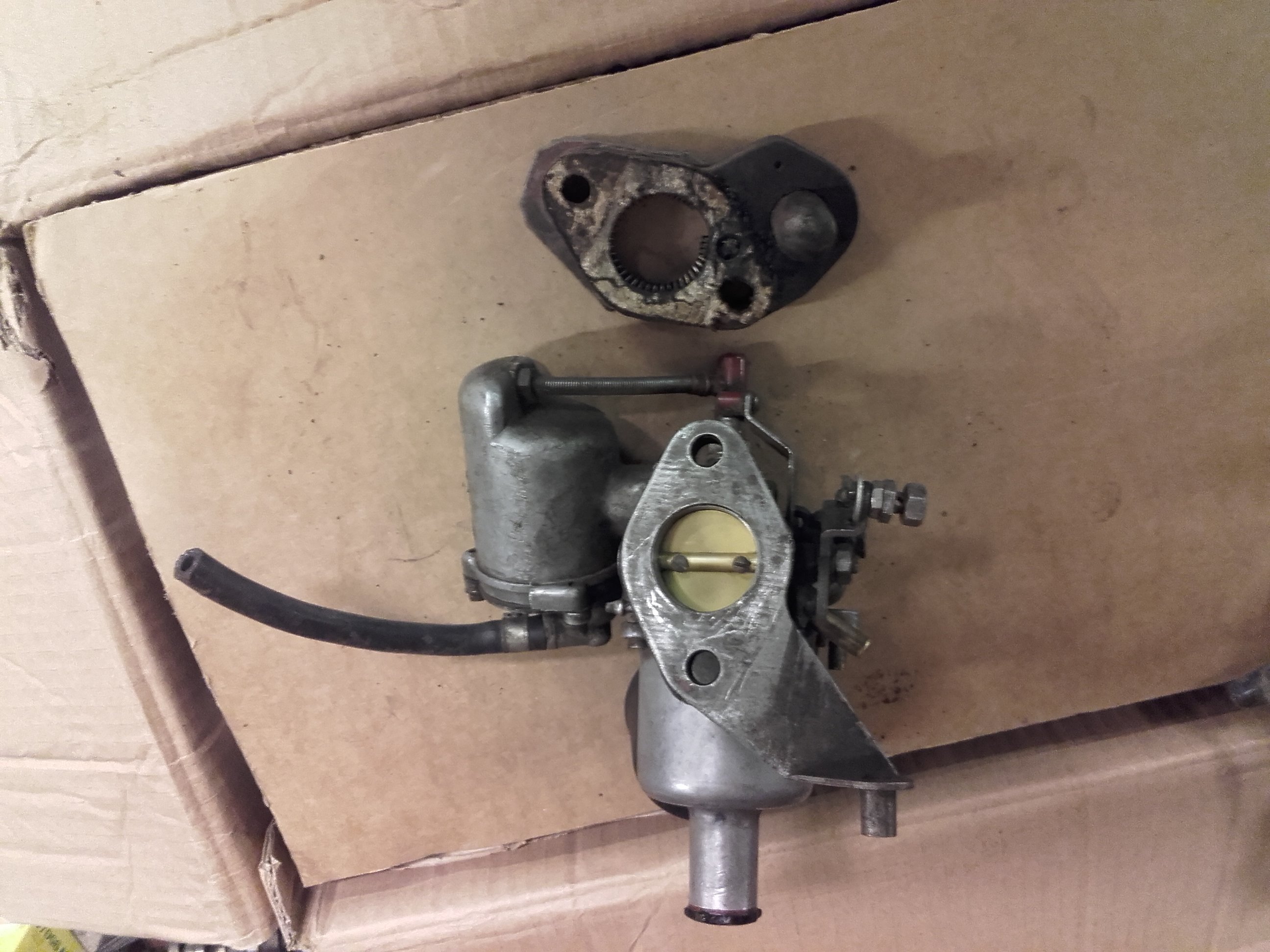

Turbo 69 Posted February 7, 2018 Report Posted February 7, 2018 Hif on paras,mutta kalliimpi.Näitä lähtis kaks 40€ :lla,molemmat purettu toimivista koneista.Kuvassa se lämmitys elementti,sen kun kytket katkaisijalla,ei pitäs olla jäätymis onglmia.Tätä mallia käytettiin Mineissä 850/1000.Näihin on olemassa myös lämmitys tuohon kurkun männän ympärille.
Matti-Pekka Posted February 7, 2018 Author Report Posted February 7, 2018 Terve Ompas veikeä lämmitys..millainen se luistin lämmitin mahtaa olla? onko niitä vielä saavissa jostain? onko nuo lämmittimet 12 vai 6V? laitan sinulle yv:tä
