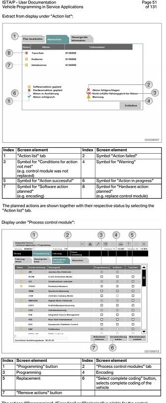

Ja jos tulkinta on oikea (http://www.meeknet.co.uk/E64/BMW_Integrated_Service_Technical_Application.pdf) niin pieleen meni.
Mitä noista  vaihtoehdoista pitääkään valita - 3 Programming 4 Encoding kun toista MRS boxia koodataan?
Alkuunsa koodausta aloittaessa taisi tulla vielä kysymys onko systeemissä korvattu jotain Replace tms... Siihen kyllä siinä vaiheessa vastaisn no.
Se myös hämää edelleen kun ISTA/P käskee kääntämään virrat pois, niin pitääkö se ISTA/P infotaulu sammuttaa Termination-nappulasta vai ei? Ainakaan tunnissa se ei itsekseen sammunut.

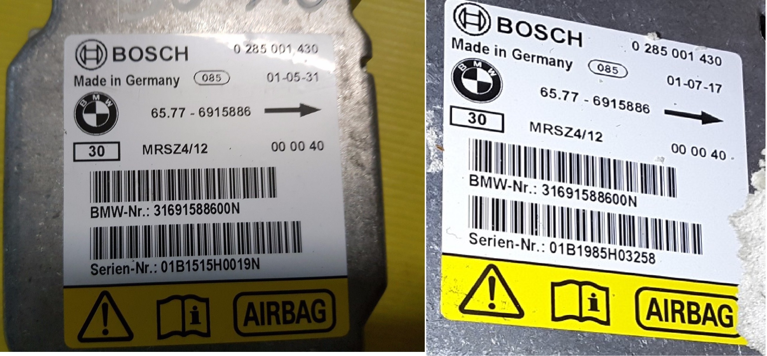

Mitenköhän tarkkaa modulin numeroiden kanssa on?
Melkein samoilla numeroilla oleva löytyi... oikean puoleinen autossa oleva.
Ensin kiinnitin huomoita 01-07-17 - ai että noin uusi, mutta vissiin se ei olekaan mikään päivämäärä tms.
Todella mukavassa paikassa, liki koko sisusta ylös, penkit pois, sivu panelit, keskikonsoli, ennen kuin saa maton ylös rullattua.
ja kun penkeissä vielä probleemana ettei meinaa selkänojat palautua kaatamisen jälkeen taakse, niin ei pääse kiinnitys pultteihin käsiksi kun jää liukukiskon sisään...
Joo,tuli myös hommattua samainen läppäri "kombinaatti" bmw/Mini ohjelmilla, nyt on tullut lueskeltua foorumeita ja katseltu videoita oppimisen edistämiseksi.Ja olin lukevinani jostain,että ISTA/P uudelleen ohjelmoitaessa yksiköiden täytyy olla uusia? Korjatkaa ,jos väärin.... Ja jos joku hallitsee tämän osa-alueen edes välttävästi, olisi uuden keskustelun avaaminen "koodaus/ohjelmointi" kova juttu! Sorry offtopic...
On 2/7/2018 at 19:11, Mini1380 said:
Toinen on varmaan valmistettu 31.05.2001 ja toinen 17.07.2001 .
Varaosanumerohan noissa näyttäisi täsmäävän.
Juu, eiköhän se riitä kun osanumero täsmää.
