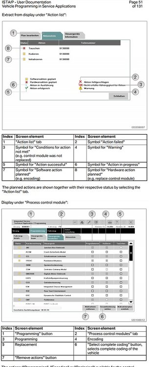

Taky Kirjoitettu 11. Helmikuuta, 2018 Kirjoittaja Raportoi Jaa Kirjoitettu 11. Helmikuuta, 2018 19 tuntia sitten, holkki kirjoitti: No,asia varmasti selviää keskustelun edetessä,yritän samalla oppia! Luettavaa... https://carmod.ru/files/icom/istad_en.pdf holkki 1 Link to comment Share on other sites Lisää jakomahdollisuuksia...
MikaJ Kirjoitettu 11. Helmikuuta, 2018 Raportoi Jaa Kirjoitettu 11. Helmikuuta, 2018 2 tuntia sitten, Taky kirjoitti: Noin teknisessä mielessä samaa molemmat - uutta koodia purkkiin - se että lukittuuko purkki 1. VIN:in kirjoituksen jälkeen onkin sitten mahdollista jos käytössä ei järeämpiä laitteita. Tässä nyt ei puhuta varsinaisesti tekniikan tuomista mahdollisuuksista, vaan siitä että haluaako työkaluntekijä (merkkiliike) antaa siihen mahdollisuuden. VAG puolella minkä itse tiedän paremmin, monesti merkkiliike ei pysty paljoakaan koodauksia tekemään. Tämä ei johdu siitä etteikö he varsinaisesti haluaisi niitä tehdä, merkkiliikeen työkalut ei vaan pysty tekemään mitään mihin tehdas ei anna lupaa. Sitten taas kolmannen osapuolen testereillä pystyy tekemään mitä vaan mihin tekniikka ja työkalun tuotekehitys antaa myöden. Yksi esimerkki on esim mittaristot. Merkkiliike ei pysty kirjoittamaan mittariston kilometrilukemaa uusiksi jos siinä on yli 100km mittarissa, mikä tahansa muu mittaristoon erikoistunut työkalu sitten taas pystyy moisen kilometrilukeman vaihdon tekemään. Toinen esimerkki on sumuvalojen hyödyntäminen kääntymiskulmavaloina. Merkkiliikkeen osalta tämä onnistuu ainostaan ohjelmoida päälle mikäli autossa on valoisuusanturi asennettuna (päiväajovaloautomatiikka). Mutta esim sen sijaan esim VCDS softalla/kaapelilla homma onnistuu kun käy vain muuttamassa yhden bitin valojen ohjainlaitteelta. Link to comment Share on other sites Lisää jakomahdollisuuksia...
Taky Kirjoitettu 13. Helmikuuta, 2018 Kirjoittaja Raportoi Jaa Kirjoitettu 13. Helmikuuta, 2018 On 9.2.2018 at 16.50, holkki kirjoitti: Varmaan vois joku Bemari-guru vahvistaa tiedon todenperäisyyden... Kysyin... vastaus... BMW ei ole ikinä hyväksynyt käytettyjen purkkien asentamista (tai ainakaan merkkiliike ei tähän ole suostunut), joten ISTA-P ei ole koskaan tarkoitettu koodata käytettyjä yksiköitä. NCS:llä onnistuu, lisätemput tool32/winkpf/ISTA-D:llä riippuen autosta.. Link to comment Share on other sites Lisää jakomahdollisuuksia...

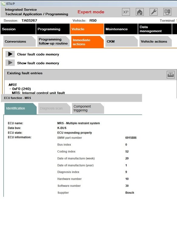

Taky Kirjoitettu 18. Helmikuuta, 2018 Kirjoittaja Raportoi Jaa Kirjoitettu 18. Helmikuuta, 2018 No niin Airbag merkkivalo sammutettu.... Purkuautosta hakittu MSR4 moduli ja vaihdettu orggiksen tilalle, INPA;lla koodattu autolle tiettäväksi ja poistettu vikakoodit. Koodaukset asiantuntijan toimesta etänä sivusta seuraanneena - muutama minuutti meni koko hommaan. Koodauksessa ei tavitse Minissä VIN purkkiin kirjottaa kuten BMW:ssä , sen vain kerrotaan autolle näkyväksi. karvalakki and Igor 2 Link to comment Share on other sites Lisää jakomahdollisuuksia...

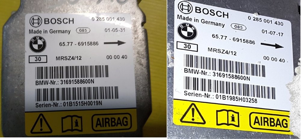

jsk Kirjoitettu 7. Elokuuta, 2019 Raportoi Jaa Kirjoitettu 7. Elokuuta, 2019 Osaisko täällä kukaan sanoa tähän minun airbägi ongelmaan mitään? Eli -02 vuoden cooper ja bägivaloa ei saa nollattua. Virrat kiinni ja takas päälle niin valo syttyy. Inpalla antaa vikakoodiksi 21 ignition circuit ZK6 / airbag driver stage 2. Eli ratin bägiä ilmeisesti tarkottaa. Tuli toki penkkien alta liittimet katottua ja sitten ratin takaa ja mittailin slipringin ja että toimii. Ideoita? Link to comment Share on other sites Lisää jakomahdollisuuksia...
Taky Kirjoitettu 7. Elokuuta, 2019 Kirjoittaja Raportoi Jaa Kirjoitettu 7. Elokuuta, 2019 Vaikuttaa kovin samalta kuin omassani oli, uutta (käytetty englannista ebaystä samalla numerolla oleva kuin kiinni ollut) boxia ja homma lähti pelittämään. On sitten kämäsessä paikassa etuistuinten välissä maton alla.... Link to comment Share on other sites Lisää jakomahdollisuuksia...
