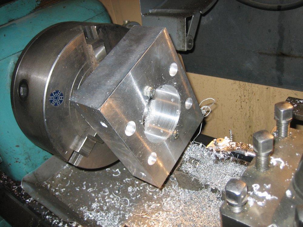

Pitänee nyt itsekin kommentoida tähän kun on noita jarrumuutoksia tullut tehtyä pariinkin otteeseen. Fiestan satulat tosiaan menee heittämällä kiinni ja pelitti hyvin, mutta koska piti saada isommat ja jäähdytetyt tehokkaamman koneen vuoksi, niin ne Sierran satulat piti saada alle. Se 5mm spaceri siellä välissä on kyllä ollut yksi murheenkryyni. Sen vuoksi mm. vetolaipan korkeudesta on lähtenyt pari milliä. Se tulee poistumaan kun palikat käy vähän koneistuksessa talven aikana.
Mutta mitä kustannuksiin tulee, niin satulathan ei yleensä purkaamoilla paria kymppiä enempää maksa, mutta se kehitystyö maksaa kun pitää erinäisiä palikoita hankkia ja testailla, että miten sopii yhteen. En nyt ole noita pahemmin laskenut, mutta huomattavasti helpommalla ja ehkä halvemmallakin ois päässyt jos ois hankkinut esim käytetyt 7,9" minisportin jarrut.  Mutta kuten sanottua, se itse väsääminen on niin kivaa ja antoisaa puuhaa :)

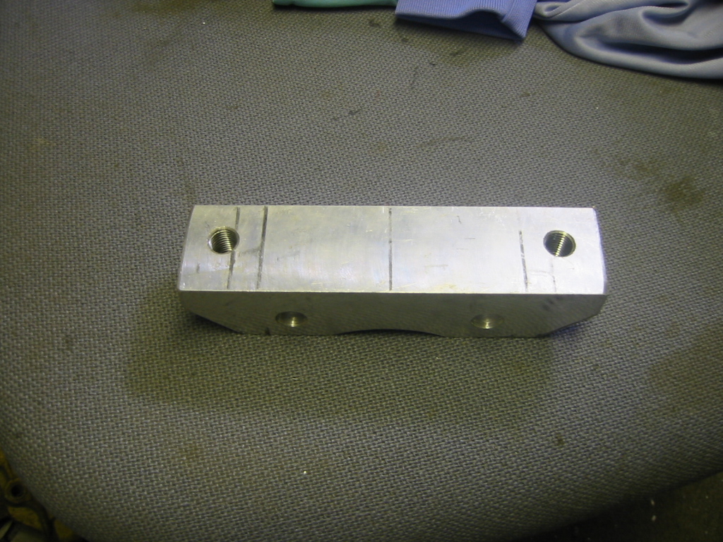

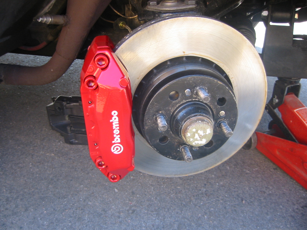

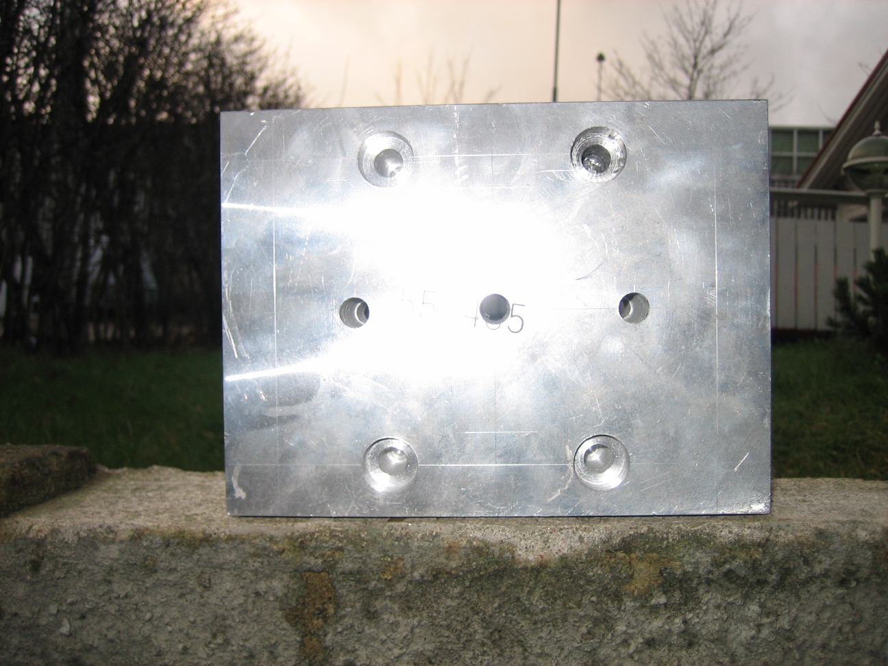

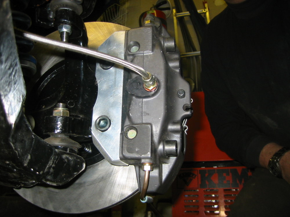

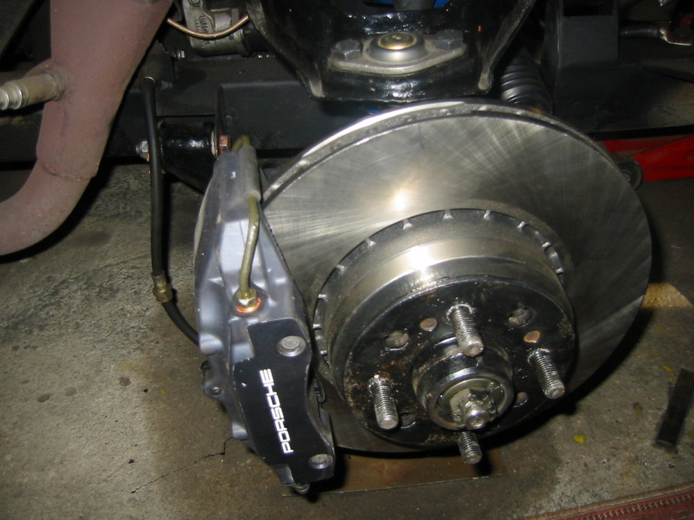

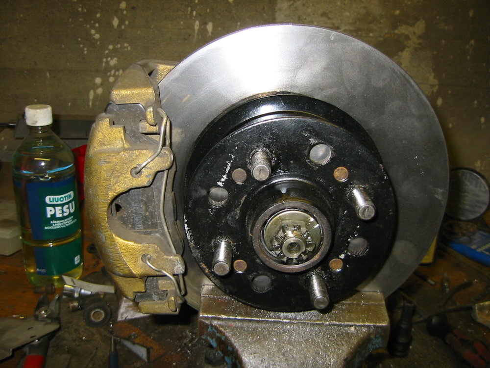

Minorin kanssa on sitten leikitty enemmän. Siinähän tekniikan vaihto oli myös (yllätys ?) luvanvarainen muutos ja sain luvat Marinan jarruilla. No ne ei kuitenkaan vakuuttanut  joten etujarruiksi tuli Marinan napaan sovitettu BMW 320 levyt ja Vectran satulat. Takana Peugeotin levy ja VAG satula käppärillä. Noilla mentiin muutama vuosi ja toimi ihan OK mutta kun Saksasta löytyi Porschen Brembot niin ne piti ostaa. Ja niille tietenki isompi levy joka tuli 3000 Omegasta. Ja taas mentii muutama vuosi kun löytyi edullisesti uudet Seat Cupra R:n isommat Brembot. Ja niille sitten 3000 24 V Omegan levyt. Siinä kohtaa sitten päivitettiin vanteet 15" ja taakse sai isommat levyt Primerasta. Paitsi että varttimailipelleilyä varten kumit oli 14" vanteilla eikä ne perskeleet mahtuneet isompien takajarrujen kanssa. Joten takajarrut piti downgreidata takaisin pienemmiksi :-) Ohessa muutama kuva evoluutiosta.
Toi kaikki vaatii melkoista mittailua ja eri luetteloiden kahlaamista jotta löytää sopivat aihiot. Sitten pitää vielä muistaa että sen satulan pitää mahtua myös kääntymään laidasta laitaan eikä ottaa ripustuksiin kiinni. Mutta hauskaa se on ollut, halpaa ei missään nimessä. Mutta edelleen muista että nykymääräykset on ihan per*eestä. Helpoimmalla pääsee jos on tehdastekoiset jarrut. AINA kun on kotitekoisia romppeita niin voi varautua melkoisiin selityksiin leimalla.
