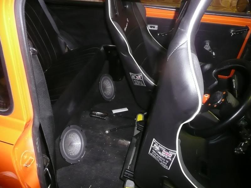

Purtsi Posted September 6, 2009 Report Posted September 6, 2009 Ei oma, mutta tässä yksi mahdollinen toteutustapa:
Sjannis Posted September 6, 2009 Author Report Posted September 6, 2009 Aika hieno tuo kuvan systeemi. Laitoin nyt kuitenkin 12" freeair elementin takapenkin taakse 30 millin vahvikelevyn kanssa ja nelikanavaisen vahvarin siihen viereen joka ohjaa kojelaudassa olevia kajareita + tuota subbaria sillattuna. Hyvin soi eikä hytissä näy muuta kuin etukaiuttimet ja soitin. Takapaksiinkin mahtuu vielä vararengas, työkalupussi ja yksi kauppakassi. :) Takapenkin taustapellistä taisi tulla jopa tukevampi tuon vahvikelevyn ansiosta...
