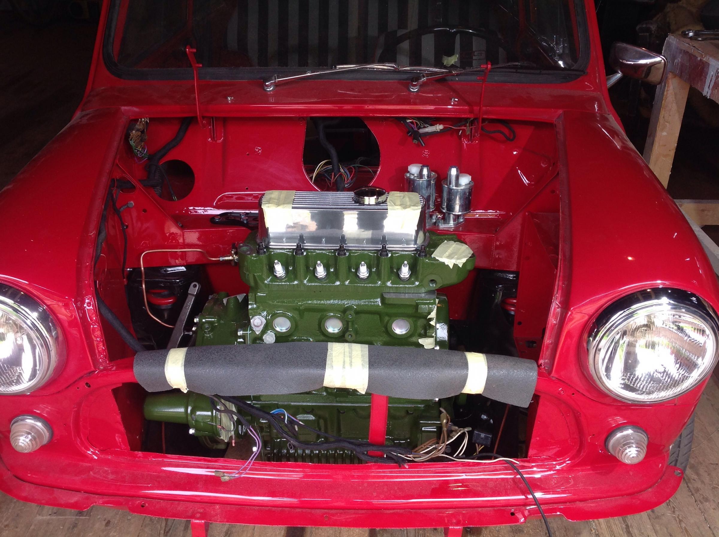

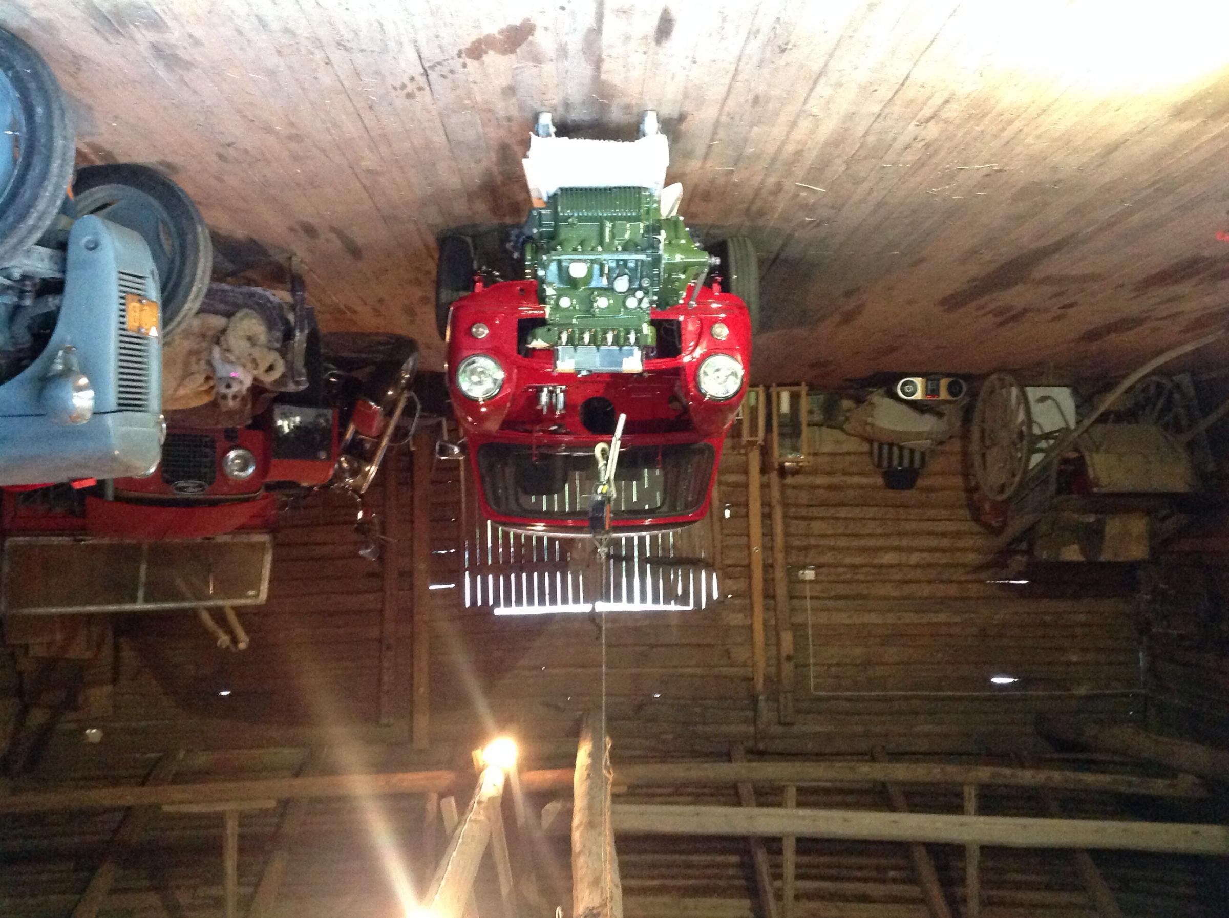

Juselius Posted July 9, 2015 Author Report Posted July 9, 2015 Mahtuuko moottorin pudottaan paikoilleen peltipako- ja imusarja asennettuina? Jussi
MikkoViitala Posted July 10, 2015 Report Posted July 10, 2015 Ise vain poies ottaneena sanoisin että laita paikalleen vasta kun se on paikallaan. Mukavempi varmasti laittaa paikalleen kun on enemmän tilaa. Tämän korjatkoon joku jos on eri mieltä.
Mini1380 Posted July 10, 2015 Report Posted July 10, 2015 Mahtuuko moottorin pudottaan paikoilleen peltipako- ja imusarja asennettuina? Jussi Ei mahdu. Koneen nostoketju kannattaa laittaa sitten niin paikalleen että kone on pienessä kulmassa jo valmiiksi ettei tarvitse laskiessa kääntää konetta niin paljoa käsin. Juselius 1
4minis Posted July 10, 2015 Report Posted July 10, 2015 Omaksi ihmeekseni sain Cooperin koneen tuplakaasareineen ja pienen Maniflow- peltisarjan ollessa paikallaan upotettua yläkautta paikalleen. Tiukkaa oli mutta meni rikkomatta mitään. Syy toimenpiteeseen oli jo kasattu paketti jota en viitsinyt purkaa. Kaksi poikaani oli kyllä kaverina, myönnetään. t.jp
Juselius Posted July 10, 2015 Author Report Posted July 10, 2015 Näinpä varmaan, elelin toivessa kohdistaa imusarjan kun kone vielä pöydällä. J.Salla 1

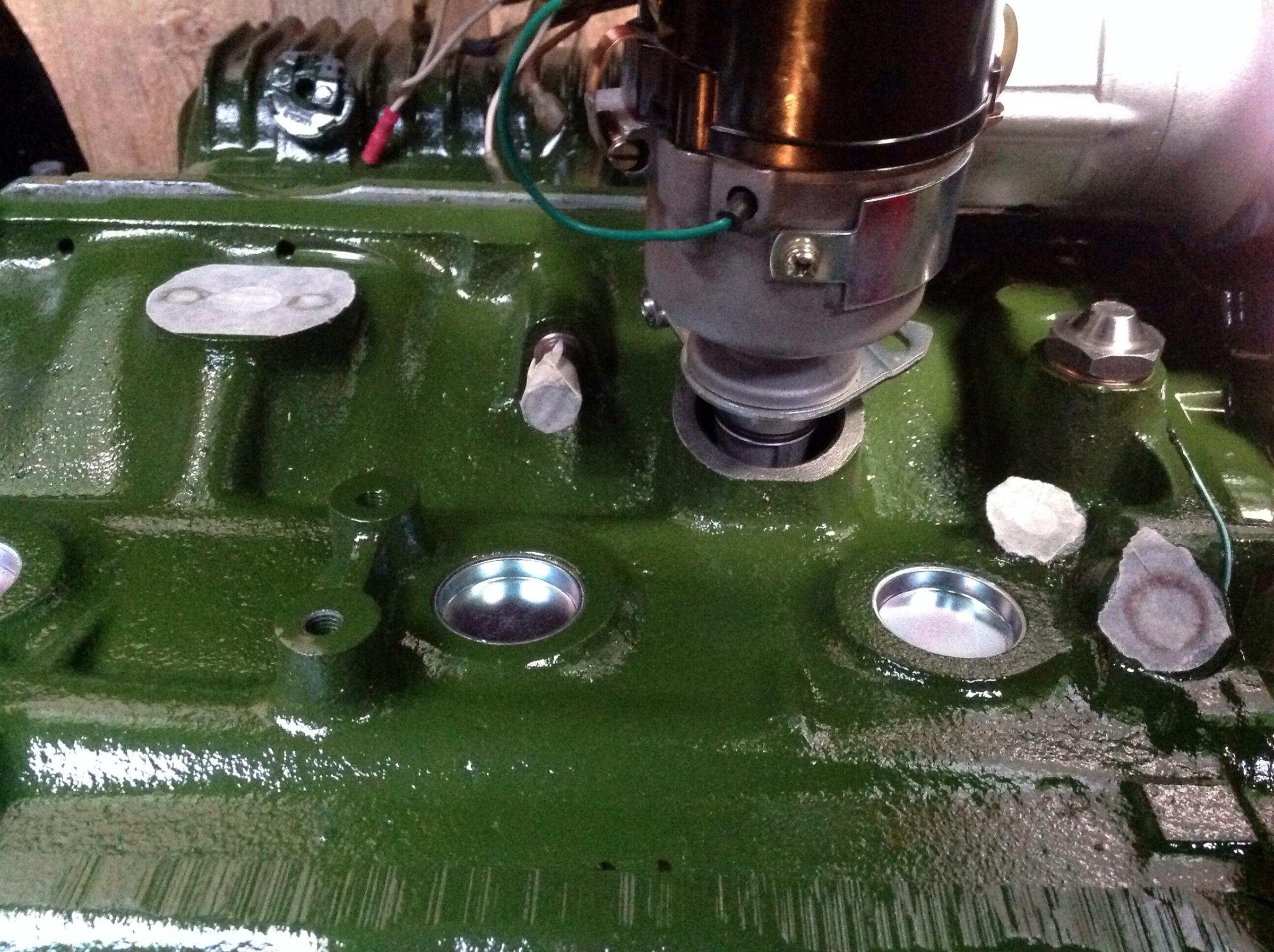

Juselius Posted July 19, 2015 Author Report Posted July 19, 2015 Virranjakaja on väljä reikään, reijän halkaisija 35mm. Akseli puuttuu myös. Minulla on yksi 1.3l Metro josta yritin irrottaa akselia mutten saanut sitä tulemaan ulos reiästä. Virranjakaja tuli Minispeedistä moottorin kans eli oletin sopivan heittämällä. Pitäisikö tuohon reikään olla joku adapteri?
J.Salla Posted July 19, 2015 Report Posted July 19, 2015 Tällaisen näköinen on tuo puuttuva osa moottorissa paikallaan. Sisään menevä "holkki" osa yltyy virranjakajan käyttöakseliin asti. J.Salla 1
4minis Posted July 20, 2015 Report Posted July 20, 2015 Se Metron A+ koneen jakaja on erilainen kuin A-koneen . Lucas tai Ducellier ainakin minulla kaikissa Metron koneissa. Kun laitat sitä oikeaa akselia koneeseen niin käytä pitkää pulttia akselin päässä, muuten se todennäköisesti putoaa ohi ja saat purkaa koneen.t.jp
Juselius Posted July 20, 2015 Author Report Posted July 20, 2015 Kiitos taas neuvoista, täytyy hankkia tuo holkki ja akseli. Eli tuo Minispeedin tekemä moottori on A eikä A+. Mikä niiden ero on? A+ moottorista meillä oli tilatessa puhe......
MikaJ Posted July 20, 2015 Report Posted July 20, 2015 A+ on vahvempaa tekoa, uudempi versio. Ei oo mennyt ihan putkeen, ei nyt kukaan voi myydä A konetta jos A+ on tilattu.
Juselius Posted July 20, 2015 Author Report Posted July 20, 2015 Näin olen tuon ymmärtänyt että A+ on lujempaa tekoa. Tässä varmaan se syy kun en koskaan saanut kuvia koneesta työvaiheessa enkä kirjallista selostusta. Kuinka oleellisia erot on, onko tämä nyt kuin pahasti päin peetä?
minorv8 Posted July 20, 2015 Report Posted July 20, 2015 Sä tarvitset myös yhteensopivan jakajan käyttöakselin. Kuvasta päätellen toi sun jakajas on A koneeseen, A+ koneessa on erilainen akseli.
Juselius Posted July 20, 2015 Author Report Posted July 20, 2015 Kiitos taas. Euvoista. Akseli ja holkki löytyi jo.
