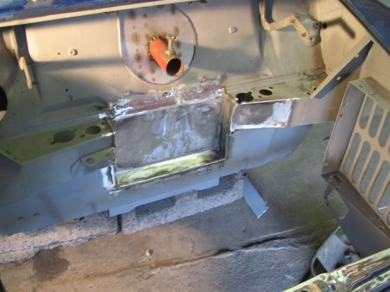

Tomi Kirjoitettu 27. Helmikuuta, 2009 Raportoi Jaa Kirjoitettu 27. Helmikuuta, 2009 Miten olette ratkaisseet turbokoneen sullomisen tuonne konepellin alle? Onko välttämätöntä leikellä sinne lisää tilaa vai selviääkö noinkin pienessä tilassa? Ei ole konetta vielä millä pääsisi kokeilemaan joten tässä korinmuokkaus vaiheessa olisi hyvä tuokin ottaa huomioon eli pistelkääpä omia virityksiänne tänne. Link to comment Share on other sites Lisää jakomahdollisuuksia...
Mini1380 Kirjoitettu 27. Helmikuuta, 2009 Raportoi Jaa Kirjoitettu 27. Helmikuuta, 2009 Jos pistät turbon "orkkis" paikalle täytyy sille tehdä lisätilaa tulipeltiin, toiset ovat tuoneet turbon kytkinkopan päälle jolloin välttyy suuremmilta korimodifikaatioilta. Muistaakseni sellaista valmista "ERA:n" tulipeltiin laitettavaa koteloa myydään jopa jossain, mut sellanen on aika näppärä tehdä itse kun kaivaa mitat jostain. Link to comment Share on other sites Lisää jakomahdollisuuksia...
minorv8 Kirjoitettu 27. Helmikuuta, 2009 Raportoi Jaa Kirjoitettu 27. Helmikuuta, 2009 Riippuu ihan ahtimesta. Jos sullot Metron ja ERA:n Garrett T3 himmeleineen niin tarvitsee kotelon. T3 on vanhanaikainen fööni sekä ominaisuuksiltaan että kooltaan ja britit ovat käyttäneet jo vuosia T2 tai vastavaa ahdinta. Sen saa kikkailtua koneen taakse ilman että tarvitsee leikellä koppaa. Googleta Mirage manifold tai kokeile toimiiko oheinen linkki: http://www.turbominis.co.uk/forums/inde ... t&tid=5742 Sieltä löytyy lisätietoa. Jos sulla ei ole mitään vielä valmiina niin suosittelisin unohtamaan Metron ahtimet ja valitsemaan modernimpi versio. Link to comment Share on other sites Lisää jakomahdollisuuksia...
claymad Kirjoitettu 27. Helmikuuta, 2009 Raportoi Jaa Kirjoitettu 27. Helmikuuta, 2009 jos päädyt kuitenkin tohon T3:n niin ei se kotelo mikään ihmeellinen oo jos on peltitöitä kuitenkin tekemässä. Tollanen räpellys tuli ite tehtyä. Niin ja toihan on varmaan järkevämpi tehdä hieman isommaksi jos ei tuu jarrutehostinta mikä vaatii sen tangon tonne kabiinin puolelle. Niin ja toi on muuten tehty minorv8:n webbisivujen kuvien perusteella joten toivottavasti mahtuu :o Link to comment Share on other sites Lisää jakomahdollisuuksia...
