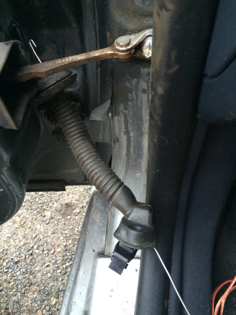

Jarge Kirjoitettu 7. Joulukuuta, 2014 Kirjoittaja Raportoi Kirjoitettu 7. Joulukuuta, 2014 ...koitti aika ottaa pieni askel eteenpäin. Uudet piuhat etukaittimille ja niiden veto valmiiksi takakonttiin tulevaa vahvistinasennusta varten. Ei ollut pikku juttu, ei. Piuhat on tietty mentävä nätisti eikä mitään ylimääräistä saa näkyä joten piuhat siis orig piuhasarjojen reittiä oviin...

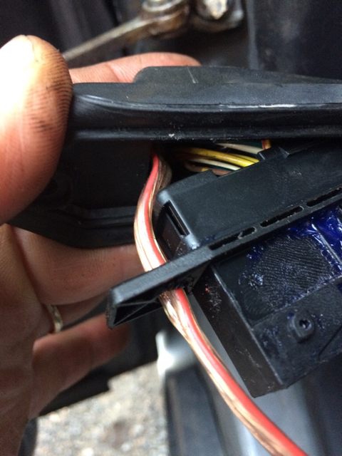

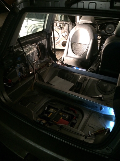

Jarge Kirjoitettu 7. Joulukuuta, 2014 Kirjoittaja Raportoi Kirjoitettu 7. Joulukuuta, 2014 ...vähän siinä aloin kurkkia takaverhoilujen väliin et mitäs tuolla on... No, ensimmäisenä raosta näkyy kaiutin jonka edessä, verhoilun ja elementin välissä, on puristuksissa järeä kaiutinkaapeli. No, avattavahan se siis on, mutta onneksi en siinä vaiheessa tiennyt mikä proggis siitä lähtee liikkeelle. Ei ainakaan pikkuaskel eteenpäin [emoji1]Sivuverhoilut ei siis tosiaankaan lähde ennenkuin koko sisusta on purettu. Tästä tulikin sitten vähän isompi urakka siis...
Jarge Kirjoitettu 7. Joulukuuta, 2014 Kirjoittaja Raportoi Kirjoitettu 7. Joulukuuta, 2014 Joku oli tosiaan vähän asennellu. Takakaiuttimiksi oli laitettu Focalin 6x9" mutta molemmin puolin monsterivahvuinen kaiutinkaapeli oli asentajalta jäänyt elementin eteen ja oli siis puristanut elementtiä niin että se tuskin on kovin hyvin päässyt liikkumaan. Monsterkaapelit oli taas liitetty seitinohuisiin vakiokaiutinkaapeleihin, joten ajatus oli jäänyt vähän puolitiehen. Uudet kaiutinkaapelit uusine liittimineen ja kaapelien veto takapaksiin odottamaan vahvaria... Sivuverhoilujen 12:sta kiinnikkeestä tasan yksi oli ehjä ja 8kpl puuttui vallan, ilmankos verhoilut oli heikonoloisesti istuvat. Huomenissa uusia nipsuja tilailemaan marmoritiskille...

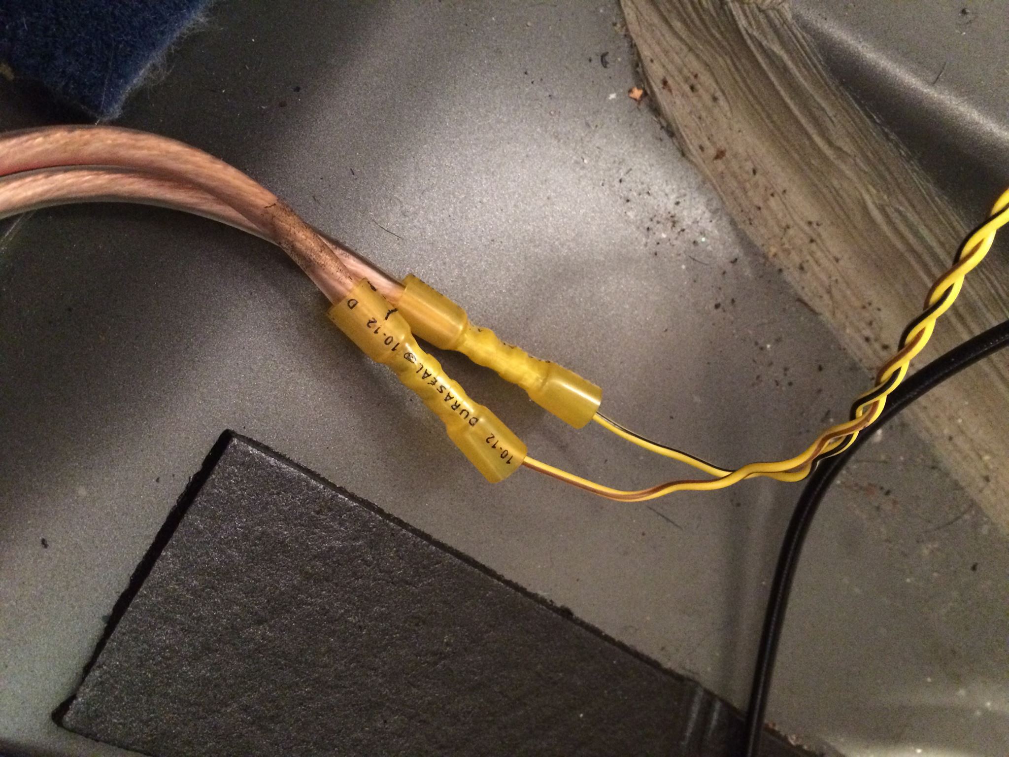

Jarge Kirjoitettu 7. Joulukuuta, 2014 Kirjoittaja Raportoi Kirjoitettu 7. Joulukuuta, 2014 Hiukan hauskanoloinen liittymäkohta :) Igor 1

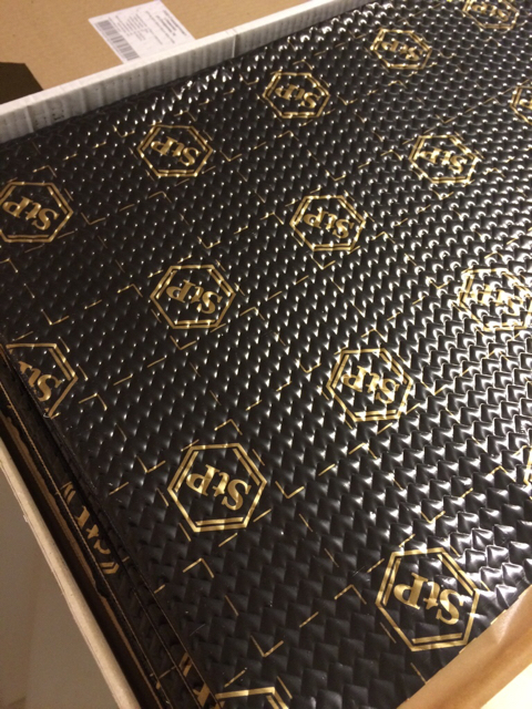

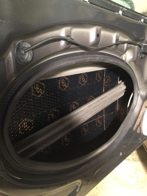

Jarge Kirjoitettu 10. Joulukuuta, 2014 Kirjoittaja Raportoi Kirjoitettu 10. Joulukuuta, 2014 Eipä tullut tänään nippelit mutta jatketaanpa siitä mihin tehdas jäi. 4,5m2 vaimennusmattoo, saas nähdä kuinka iso osa siitä uppoaa Minin sisään...
Jarge Kirjoitettu 10. Joulukuuta, 2014 Kirjoittaja Raportoi Kirjoitettu 10. Joulukuuta, 2014 Kiitos Igor vihjeestä, täytyy vielä irroitella takakajarit ja vuorata kylkipelti ihan varmuuden vuoksi... Kun tota mattoo ny tuli hankittua tommonen tukkupakkaus...Reilu puolet paksista eristetty, huomenna jatkuu... Igor, oliko tuon tavaratilan eristämättä jättämisessä jokin idea? Musta kun tuntuu että suurin osa melusta tulee juuri sen kautta, toki myös takapenkin alla olevan pellin kautta. Myös akkukotelon seinämät on tarkoitus eristää niiltä osin mitä pystyy ilman akun irroitusta (laiskuus)

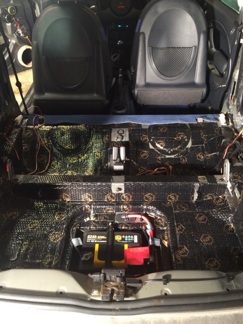

Jarge Kirjoitettu 11. Joulukuuta, 2014 Kirjoittaja Raportoi Kirjoitettu 11. Joulukuuta, 2014 "Teippasin" sitten koko takaosan läpi, lisäksi kaikista luukuista mistä pääsi pintapeltien taakse niin löin sinnekin mattoo... Lisäksi vielä ovien sisäpintoihin. Saas nähdä tuliko Ministä Maybach mitä tulee sisämeluun. No, jos ei muuta niin hauskaa on ollut "nysvääminen" ja sormenpäät on viilloilla [emoji1]

Igor Kirjoitettu 12. Joulukuuta, 2014 Raportoi Kirjoitettu 12. Joulukuuta, 2014 Hyvän näköstä jälkeä, mutta aika turhaa kikkailua toi maton sovittelu noiden takapenkin alla olevien luukkujen ympärille. Ite vedin raakasti mattoa niiden yli, eikä siitä tullut bensapumpun vaihtamiseen ylimääräistä hommaa kuin parin mattopuukon vedon verran. :)
Jarge Kirjoitettu 12. Joulukuuta, 2014 Kirjoittaja Raportoi Kirjoitettu 12. Joulukuuta, 2014 Tottajoo [emoji3] Luin illalla tuon sun projektitopikin läpi ja siellä oli että nastojen rapina ei poistunut äänieristyksellä - mä taas huomasin suuren eron juuri siinä. Ennen eristystä oli kuin olisi ajanut takaluukku auki. Vielä kun keksin jotain tolle metalliselle takakynnykselle ja niille ilma-aukoille. Mahdollisesti mattoo vielä luukun verhoilun alle. Minibach tästä taitaa tulla kunhan saan verhoilut kiinni...
Jarge Kirjoitettu 12. Joulukuuta, 2014 Kirjoittaja Raportoi Kirjoitettu 12. Joulukuuta, 2014 Ja ovet sulkeutuu nyt "tump" eikä "räms" -äänellä...

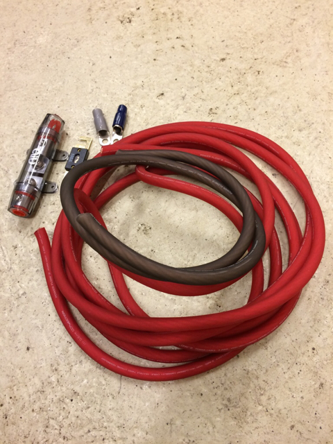

Jarge Kirjoitettu 13. Joulukuuta, 2014 Kirjoittaja Raportoi Kirjoitettu 13. Joulukuuta, 2014 Nää tarvikkeet enteilee jo vanhan Blaukkarin pääsyä vahvistustehtäviin! Lisäksi vielä repsikan oveen piuhanveto ja erkkasarjan asennusta. Hyvä päivä siis tulossa...
Jarge Kirjoitettu 13. Joulukuuta, 2014 Kirjoittaja Raportoi Kirjoitettu 13. Joulukuuta, 2014 Kaikki takapään eristukset valmiit, samoin johdotukset etuoviin ja takakaiuttimille. Niitä kaikkia soittaa nyt Blaukkari. Verhoilut on kaikki kiinni ja ainoa tehtävä, mikä jäi lähitulevaisuuteen, on vahvistimen ja kaiutinjohtojen piilottelu pois näkyvistä. Tarkoitus on - vaikka laitteiston hankintaan ei ole kulunutkaan kuin vähän toistasataa - laittaa kaikki niin, että niitä on äärimmäisen hankala / mahdoton pölliä. Jos joku väkisin haluaa 20,- arvoisen Kenwoodin viedä kojelaudasta, niin tarpeeseen menee... Tekisi melkein mieli teipata lasiin tarra "jos faijasi ei halua ostaa sulle mopoautoon uutta mankkaa, niin ota yhteyttä, niin hommaan sulle halvan mankan - älä riko auton lasia tai lukkoja tämän soittimen takia" :D Mutta tuliko Ministä Maybach - tai "Minibach"? NO TULI!!! Ei tätä usko samaksi autoksi!!! Autossa on sisällä "premiumauton" tuntua, kun on niin hiljainen. Rengasäänet vaimeni oleellisesti, ikäväkyllä vähän pakopörinätkin. Musiikilla ei tarvi jatkossa enää koittaa melua peittää... Kannatti siis uhrata 90,- äänieristeisiin ja muutama ilta aikaa...
Jarge Kirjoitettu 14. Joulukuuta, 2014 Kirjoittaja Raportoi Kirjoitettu 14. Joulukuuta, 2014 Autosta ei kuulu musiikin soittaminenkaan ulos kuten ennen, aiemmin pienempikin volan vääntäminen antoi selkeän kuvan ulkopuolisille, mitä sielä Minissä oikein kuunnellaan. Eilen olin autossa ja väänsin volat kattoon kun vaimo lähestyi autoa. Väänsin volat pois ennenkuin tuli sisään ja kysyin kuinka pahasti kuuluu ulos? "Ai, en mää huomannu". Etuovien koko sisäpuolen, samoin kun takakaiuttimien takana olevien koteloiden matotus ei siis ole huono idea tässäkään mielessä! Jos olisin kissa niin kehräisin :D
