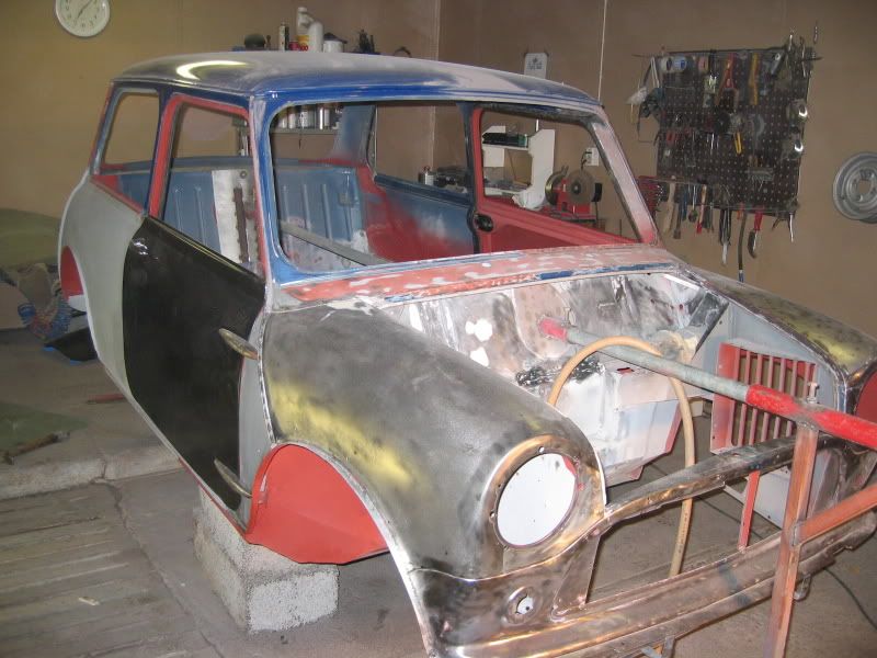

miniman Kirjoitettu 18. Marraskuuta, 2008 Raportoi Jaa Kirjoitettu 18. Marraskuuta, 2008 Voin ottaa kuvan omasta leikkauksesa mitä eteen joutui tekemään 13" vanteille. Link to comment Share on other sites Lisää jakomahdollisuuksia...

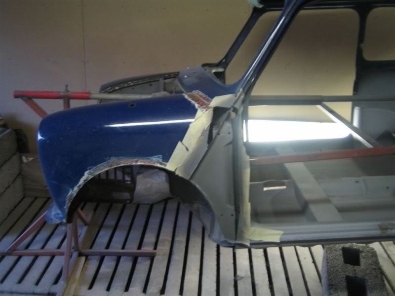

claymad Kirjoitettu 18. Marraskuuta, 2008 Raportoi Jaa Kirjoitettu 18. Marraskuuta, 2008 Tossa on pari kuvaa mitä itse leikkelin juuri sportpack levikkeille ja 7x13 renkaille... Eli edestä n.5cm kaarta pois ja takaa reuna pois siten että on suorassa sen sisimmäisen kaaren kanssa. Link to comment Share on other sites Lisää jakomahdollisuuksia...

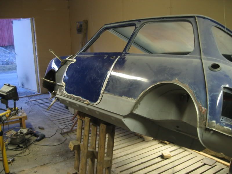

claymad Kirjoitettu 18. Marraskuuta, 2008 Raportoi Jaa Kirjoitettu 18. Marraskuuta, 2008 Mä kokeilin tuohon kaaren kanttaukseen kahta eri tapaa, eli tälle puolelle mistä kuvat on leikkasin sen lokasuojankaaren ensin soiroiksi ja sit taittelin ne ylös ja sitten hitsailin saumat kiinni. Aika pirunmoinen homma siinä oli. Toiselle puolelle sit mihin tuli uus lokasuoja niin leikkasin vaan sen ensin muotoon, ja sitten tein n.2cm leveen peltisoiron jonka sit heppailin kiinni muutaman sentin välein molemmilta puolilta. Mielestäni tämä jälkimmäinen oli järkevämpää kun hommaa oli vähemmän ja jälkikin on siistimpi, tosin noihan jää kaikki noitten sportpakkien alle... Link to comment Share on other sites Lisää jakomahdollisuuksia...
claymad Kirjoitettu 18. Marraskuuta, 2008 Raportoi Jaa Kirjoitettu 18. Marraskuuta, 2008 Tossa on vielä kuva tosta toisen puolen loksusta. Link to comment Share on other sites Lisää jakomahdollisuuksia...
