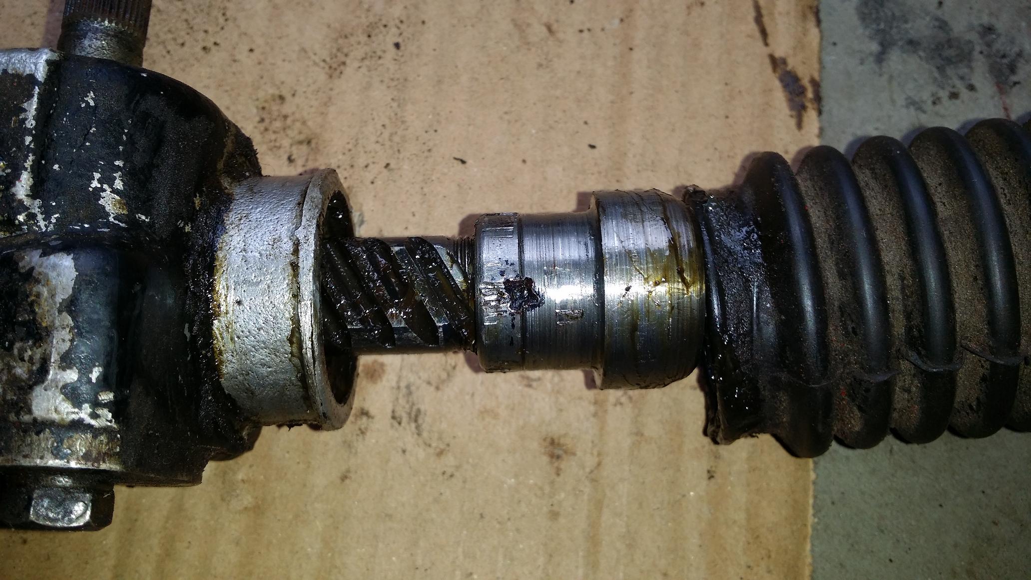

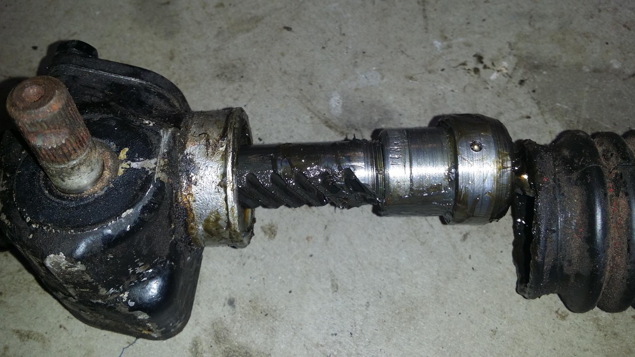

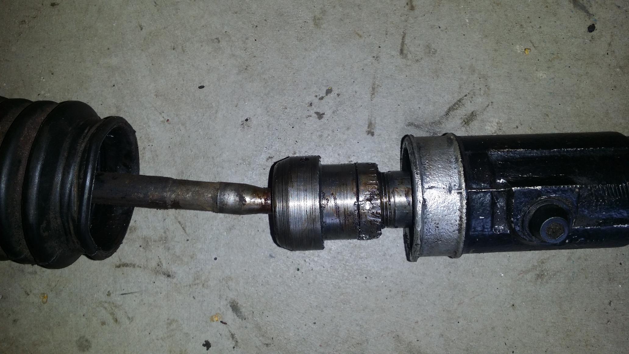

sir samurai Kirjoitettu 22. Elokuuta, 2014 Kirjoittaja Raportoi Jaa Kirjoitettu 22. Elokuuta, 2014 Kävin tänään tallilla purkamassa raidetangon. Otin suojakumit pois, tiukempi puoli näytti todella rasvattomalta, toisella puolella ei nyt mitenkään hirveästi ollut. Miten tuo kiristäminen tehdään? haynesin kirjaa lueskelin mutta siellä puhuttiin vain kulmien säädöstä. Jos nyt kierrän mutteria auki ja kierrän sitä toista osaa sisään päin, aurauskulmat ilmeisesti muuttuu? Kuten kuvista näkyy mutterissa ja nivelessä on kolot, pitäskö nuo kolot olla molemmilla puolilla samassa kohdassa että aurauskulmat olis säädetty samaan kohtaan kuten haynesin kirjassa oli mainittu? (jos ihan tarkkoja ollaan kirjassa oli laskettu kierteitä) Välystä ei tuntunut olevan ja ihan kohtuu helposti rullas kumpaanki suuntaan tanko. Link to comment Share on other sites Lisää jakomahdollisuuksia...
FD100L Kirjoitettu 23. Elokuuta, 2014 Raportoi Jaa Kirjoitettu 23. Elokuuta, 2014 Kävin tänään tallilla purkamassa raidetangon. Otin suojakumit pois, tiukempi puoli näytti todella rasvattomalta, toisella puolella ei nyt mitenkään hirveästi ollut. Miten tuo kiristäminen tehdään? haynesin kirjaa lueskelin mutta siellä puhuttiin vain kulmien säädöstä. Jos nyt kierrän mutteria auki ja kierrän sitä toista osaa sisään päin, aurauskulmat ilmeisesti muuttuu? Kuten kuvista näkyy mutterissa ja nivelessä on kolot, pitäskö nuo kolot olla molemmilla puolilla samassa kohdassa että aurauskulmat olis säädetty samaan kohtaan kuten haynesin kirjassa oli mainittu? (jos ihan tarkkoja ollaan kirjassa oli laskettu kierteitä) Välystä ei tuntunut olevan ja ihan kohtuu helposti rullas kumpaanki suuntaan tanko. kuski.jpg apukuski.jpg Aurauskulmat säädetään vasta ihan lopuksi kun kaikki osat on autossa kiinni, pyörät paikallaan jne. Jos ei välystä tunnu niin mun mielestä ei kannata säätöihin koskea, toi toisen pää mutteri näyttää kuvissa, että sitä on jo joskus kiristelty. Tarkistaa vaan, että haitarikumit on ehjät, hammastankoon on olemassa ihan oma rasvansakin. Tärkeää on jos ne nivelet kuitenkin avaa, että lukitukset tulee hyvin kiinni, ettei ne pääse ajossa löystymään. Lukituksia on muistaakseni kahdenlaisia, joko lukkolevy tai mutterissa itsessään "levy" mikä taitetaan koloon, ettei mutteri pääse löystymään. E: Tuosta kiristelystä oon kyllä sitä mieltä, että jos nivelet on kuluneet ja välystä on niin uudet nivelet vaan ja ihan sama ylä- ja alapallonivelten kanssa. Link to comment Share on other sites Lisää jakomahdollisuuksia...

sir samurai Kirjoitettu 26. Elokuuta, 2014 Kirjoittaja Raportoi Jaa Kirjoitettu 26. Elokuuta, 2014 MInusta raidetanko vaikuttaa muuten hyvältä, ainoa on että toinen puoli on noin löysä. Liikuttelin sitä joka suuntaan, ei siinä minusta siltikään mitään välystä ole mihinkään suuntaan. Mutteria en saanu kiristymään. pitäskö se kiristyä kun ottaa toisilla pihdeilla kiinni nivelestä ja sitten vääntää mutteria kiinni toisella pihdeillä. Vai pitäskö siitä hammastangosta oottaa kiinni? Toisaalta tuo 60 puntaa kokonaan uudesta osasta ei kuulosta kalliilta. Link to comment Share on other sites Lisää jakomahdollisuuksia...
minorv8 Kirjoitettu 26. Elokuuta, 2014 Raportoi Jaa Kirjoitettu 26. Elokuuta, 2014 Sisempi mutteri on lukkomutteri. Se auki ja sitten kiristät ulompaa. Kun on sopivan tiukka niin taas sisempi mutteri tiukkaan. Link to comment Share on other sites Lisää jakomahdollisuuksia...
sir samurai Kirjoitettu 29. Elokuuta, 2014 Kirjoittaja Raportoi Jaa Kirjoitettu 29. Elokuuta, 2014 En saanut mutteria kierrettyä. Putsailin tarkemmin vanhat rasvat pois ja sielä löytyi tähden muotoinen jälki. Onko tuo joku iskentä millä on lukittu mutteri niveleen?Kaveri lupas tulla kattoon onko sen mielestä raidetanko hyvä, vaikka toinen pää on löysä. Välystä siellä ei ole.Yritän vielä kiristystä, muussa tapauksessa pitänee tilata uusi. Link to comment Share on other sites Lisää jakomahdollisuuksia...
imperial Kirjoitettu 29. Elokuuta, 2014 Raportoi Jaa Kirjoitettu 29. Elokuuta, 2014 Ei muuten aukea lukkomutteri kääntämällä. Tuossa on tappilukitus joka pitää porata auki ja sitten vasta lukitus aukeaa. Kiristys ja uusi poraus/tapitus mielellään vastakkaiselle puolelle, ei kuitenkaan hammastetulle puolelle. Tämän operaation voi siis tehdä ainakin kaksi kertaa. Yhdessä kuvassa tuo tappi näkyykin. Ikivanhoissa clubilehdissä oli näitä aitoja tehtaan suomenkielisiä korjausohjeita ja näyttää hyvinkin siltä, että syytä kaivaa esiin nuokin lehdet esiin koska näyttää tiedon tarvetta jo taas olevan.. Tai pitää joskus nuo A4:set tänne skannata. Jos selvää välystä ei tunnu - ei liene tarvetta tehdä mitään. Tiukka toinen puoli voi olla liian kireälle säädetty ja siksi liikaa kitkaa. Kyllä se siitä liestyy.. Uusi tietysti on aina uusi.. melkein sanoisin, että on tuo vanha jo melkein pilalle murjottu. Voi olla jo turvallisuusriski. FD100L 1 Link to comment Share on other sites Lisää jakomahdollisuuksia...
FD100L Kirjoitettu 29. Elokuuta, 2014 Raportoi Jaa Kirjoitettu 29. Elokuuta, 2014 Ei muuten aukea lukkomutteri kääntämällä. Tuossa on tappilukitus joka pitää porata auki ja sitten vasta lukitus aukeaa. Kiristys ja uusi poraus/tapitus mielellään vastakkaiselle puolelle, ei kuitenkaan hammastetulle puolelle. Tämän operaation voi siis tehdä ainakin kaksi kertaa. Yhdessä kuvassa tuo tappi näkyykin. Ikivanhoissa clubilehdissä oli näitä aitoja tehtaan suomenkielisiä korjausohjeita ja näyttää hyvinkin siltä, että syytä kaivaa esiin nuokin lehdet esiin koska näyttää tiedon tarvetta jo taas olevan.. Tai pitää joskus nuo A4:set tänne skannata. Jos selvää välystä ei tunnu - ei liene tarvetta tehdä mitään. Tiukka toinen puoli voi olla liian kireälle säädetty ja siksi liikaa kitkaa. Kyllä se siitä liestyy.. Uusi tietysti on aina uusi.. melkein sanoisin, että on tuo vanha jo melkein pilalle murjottu. Voi olla jo turvallisuusriski. Jeesss!! Nythän se muistui toi lukituskin mieleen kun mainitsit "tappilukitushan" se. Pitää vaan muistaa sitten lukita se lukkotappikin kunnolla, jos säätöhommaan alkaa :) Link to comment Share on other sites Lisää jakomahdollisuuksia...
