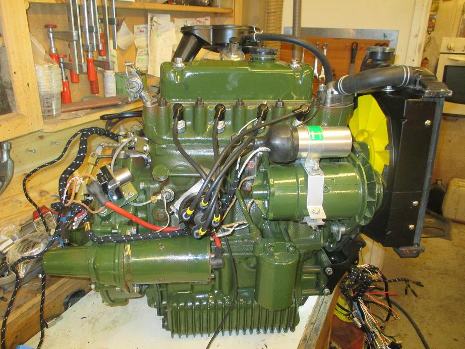

Koirankopin listaan jatkoa, muutama kohta jotka itse tekisiin toisin
Kone on tosi komee, mutta kun kommentteja pyydettiin niin viilataan nyt sitten
Saako edes uusia nappisolenoideja?
ja numeroille selitystä:
1 moottorinkorva 850 erilainen
2 näyttää ristikanta peltiruuveilta po. mutterikanta
3 huohotin venakoppaan, näyttä menevän tuhkaluukulle
4 öljynpainemittarin putki metallia
5 kannenpulttien mutterit liian tuoreita
6 kuuluisiko ?? öljynsuodattimenjalkaan suodattimen tukkeutumisesta ilmoittava anturi
7 mistä lämpömittarille tieto ?
8 onko kaapeli ollut minissä (Volvon)punainen
9 alipaine putki metallia, välissä "rasia"
Hieno kone, päivittäisin viellä lisää lisälaitteita jos kone tulee MKII malliin. Tuulettajan propelli on -74< (leveet siivet), MKII mallissa on muovinen samanlainen mutta kapeemmilla siivillä, jäähdyttäjä näyttäisi olevan kanssa saman aikakauden mallista -74<.Lämpömittarille tieto pitäisi lähteä MKII mallissa termostaatin kotelosta, alkupään malleissa ainakin. Mikäli moottoriin tulee suljettu huohotusjärjestelmä, huohotusputki lähtee tuhkaluukun huohotushässäkästä kaasuttimen kurkulle (pitää olla kaasutin missä on paikka tuolle putkelle) ja jos ei ole suljettu huohotusjärjestelmä venttilikopassa on huohotusletkulle paikka mikä menee ilmanpuhdistimen koteloon (eikä tuhkaluukussa ole sitä huohotushässäkkää vaan pelkkä mutkaputki ja kaasutin mallia missä ei ole huohotusputki liitäntää) silloin myös on öljykorkki umpinainen ei "venttiilimallinen" mikä näyttäisi olevan ko. koneessa. Kaikki nuo päivitysosat löytyy helposti, mitkä kannattaa varmaan päivittää, niin ei pääse mini-viisaat viisastelemaan, kun viet auton sitten joskus näytille ;- )
Moottori on 1969 mallista eli ei kuten koppa eli 1967 (MkI).  Kaasarin ja imusarjan päivitin MkI versioon, mutta muuten taitaa olla edelleen kuten MkII.
Nappisolenodeja on edelleen myynnissä, mutta ovat melko arvokkaita.   Vastaava solenoidi löytyy mm. Jaguar MK II:stani (1965).

2.   Täytyypi vaihtaa - oli Bilteman valikoimarasia hieman tyhjilään...
4.   Mittariksi tulee Dual Oil Pressure/Water Temp (kapillaari) eli tuunattu kojetaulu.
5.   Ovat itseasiassa Marinasta, jossa prikka 'valmiina'.
6.   Taitaisi kuulua
7.   Kannessa reikä anturille.  Tähän tulee kapillaarisen mittarin anturi.
8.   MkI on ollut plusmaadottotteinen, mutta tästä tulee negatiivinen.   Täytynee kylläkin laittaa mustat akkujohdot plussaankin, sillä punainen näyttää liian nykyaikaiselta.
9.   Mikä on ko. rasian tehtävä ollut?
Kiitos kommenteista!  Mini-osaamista näyttää Suomesta löytyvän paremmin kuin ulkomailta.

Jakaja on kyllä 25D4, mutta olikohan alkuperäisessä kansi sivulähdöillä?
Kyllä poiijaat ootte ollu ahkeria pyhinä. Itte en oo kuin vähän äsken vilkaisemaan ehtiny.. Pitänee ainakin laittaa oikea moottorin korva BMC maalattuna
