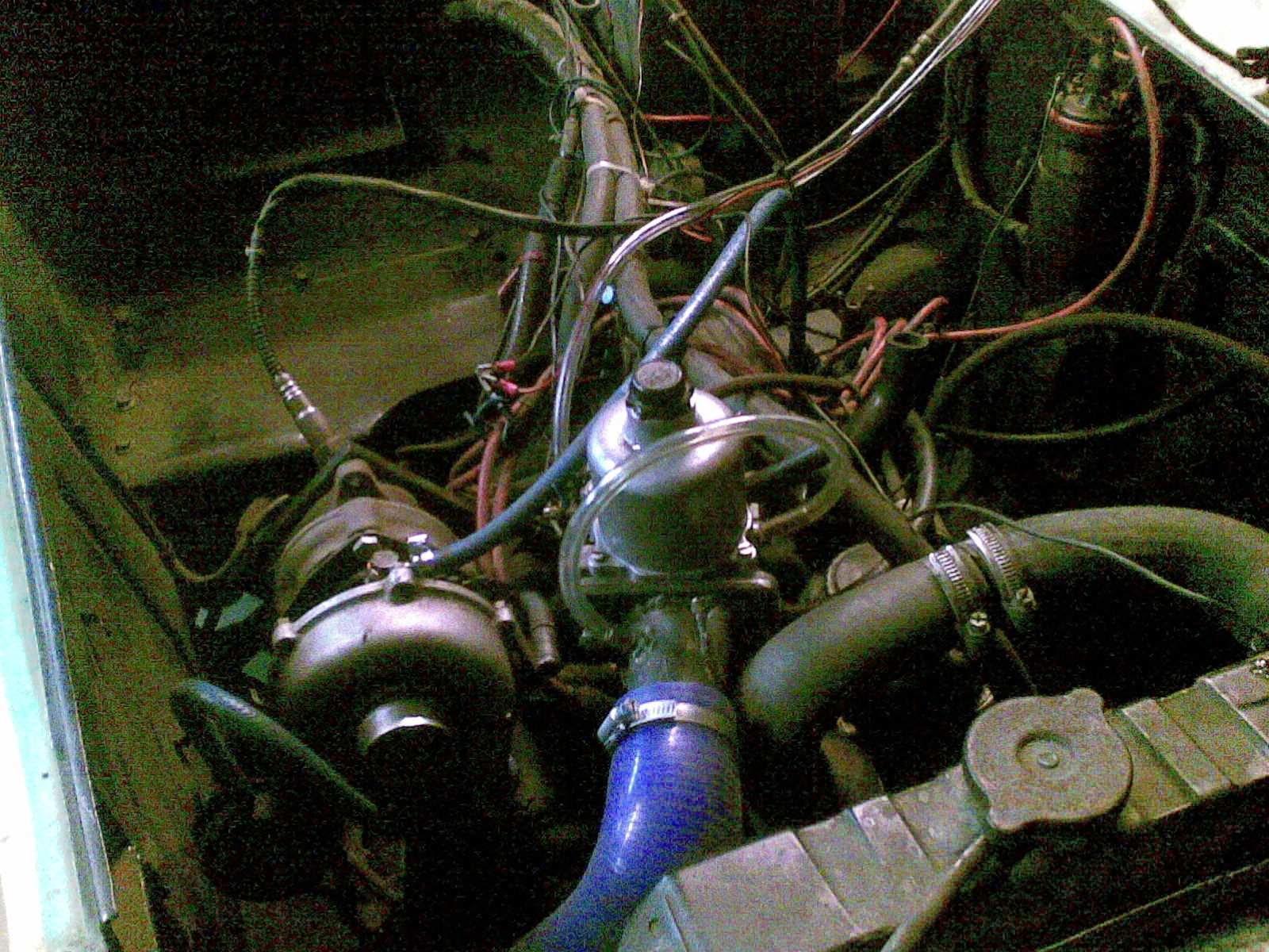

MikaJ Posted September 12, 2012 Report Posted September 12, 2012 Järkyttävän näköinen toi Miragen turbopakosarja, kait huonommankin voisi tehdä mutta ei tuu ihan heti mieleen että miten... Tosiaan vakio Mini/Metro turbo on täysin järjetön, yhtään mihinkään muuhun kuin museoautoon. Ahtimen valinta alkaa sillä että miettii mitä tehoja aiotaan hakea, 80hp tehotavoitteisiin on tyhmää laittaa 160hp kykenevä ahdin. Jakajan alipainesäätimen pitää olla yli/alipainemallia, eli sen pitää myöhäistää sytytysennakkoa kun ahtopaine lähtee nousemaan. Yleisesti Miniin tarkoitetut jakajat eivät ole tarkoitettu Turbokäyttöön. Ahdin + HIF painepuolella vaatii sen turbon alkuperäisen painekotelon, koska siinä on kuristus mikä nostaa polttoainekammion painetta isommaksi kuin kurkun. Toinen vaihtoehto on tietenkin itse protoilla kuristusta tai sitten pitot tyylistä paineennostojärjestelmää, mutta sitä saa aina sitten hetken aikaa protoilla ja iste tehdä neulan. Itse tein tuon pitot tyylisen järjestelmän ja muutaman proto pitotin ja neulan jälkeen järjestelmä toimii hyvin, mutta mielelläni olisi alkuperäisen painekotelon laittanut mikäli se olisi ollut mahdollista.

Päivi Posted September 13, 2012 Report Posted September 13, 2012 Sori ot , mutta kysymys MikaJ:lle Minkä valmistajan boxi on tulossa? Ja eikös tuossakin ole siamilainen kansi? (Ei näytä Minin koneelta kuvissa) Miten ruisku pelittää ahdetussa siamilaisessa koneessa? (Olettaen että bensaa syötetään kahdella suuttimella.)
MikaJ Posted September 13, 2012 Report Posted September 13, 2012 Vemssin boksi, ja ajetaan yhtä suutinta (tai itseasiassa kahta) vain mikä on suoraan läppärungon jälkeen. Ei ole tosiaan Minin kone, mutta "täysin vastaavaa" tekniikkaa omaava Opelin OHV siamilaisella kannella. Suoraa ruiskutusta kannen kanaviin en suosittele Siamilaiseen kanteen, vaikka kyllä sekin onnistuu. Vaatii vain sequentaalisen ruiskutuksen ja tarkkaan määritellyt aikaikkunat koska polttoainetta ruiskutetaan. Mitä rajumpi nokka, sitä pienempi ikkuna on polttoaineen syöttöä varten (vaatii siis todella isot suuttimet, ja se sitten taas syö tyhjäkäynnin seostarkkuutta). Paljon helpommalla pääsee kun laittaa "pitkän" imusarjan ja ruiskutuksen mahdollisimman kauas venttiileistä. Ruiskutuskertoja/kierros kun pistää monta niin saadaan lähes tasalaatuinen ilma/polttoaineseos kuten kaasuttimilla, mikä on vaatimus että siamilainen kansi toimii hyvin. Mulla on kaikki edellytyksen sequentaaliruiskutukseen tehty, joten voi olla että joskus kokeilen piruuttani tehdä kokonaan uuden imusarjan ja laittaa pari isoa suutinta ruokkimaan suoraan kantta.

Päivi Posted September 13, 2012 Report Posted September 13, 2012 Vemssin boksi, ja ajetaan yhtä suutinta (tai itseasiassa kahta) vain mikä on suoraan läppärungon jälkeen. Ei ole tosiaan Minin kone, mutta "täysin vastaavaa" tekniikkaa omaava Opelin OHV siamilaisella kannella. Suoraa ruiskutusta kannen kanaviin en suosittele Siamilaiseen kanteen, vaikka kyllä sekin onnistuu. Vaatii vain sequentaalisen ruiskutuksen ja tarkkaan määritellyt aikaikkunat koska polttoainetta ruiskutetaan. Mitä rajumpi nokka, sitä pienempi ikkuna on polttoaineen syöttöä varten (vaatii siis todella isot suuttimet, ja se sitten taas syö tyhjäkäynnin seostarkkuutta). Paljon helpommalla pääsee kun laittaa "pitkän" imusarjan ja ruiskutuksen mahdollisimman kauas venttiileistä. Ruiskutuskertoja/kierros kun pistää monta niin saadaan lähes tasalaatuinen ilma/polttoaineseos kuten kaasuttimilla, mikä on vaatimus että siamilainen kansi toimii hyvin. Mulla on kaikki edellytyksen sequentaaliruiskutukseen tehty, joten voi olla että joskus kokeilen piruuttani tehdä kokonaan uuden imusarjan ja laittaa pari isoa suutinta ruokkimaan suoraan kantta. Kiitoksia vastauksesta! Pistin viestiä jossa kyselen lisää ruiskusysteemin anatomiasta :) Anteeksi OT !

Päivi Posted September 23, 2012 Report Posted September 23, 2012 No jos nyt päätänkin ruveta ahtamaan tuota omaa konettani ja pidän sen suhteellisen vakiona , niin mikäs pakosarja olisi hyvä ? Mirage,Metro turbon oma,tee se itse vai joku muu? Ja ruiskullahan se tulee olemaan.
Turbo 69 Posted September 23, 2012 Report Posted September 23, 2012 Mitä järkeä tyytyä 160heppaan kun yli 1000hp kykeneviä ahtimiakin löytyy? Pienellä ahtimella saa tyhjäkäynniltä asti maksimiväännön, isolla isoilla kierroksilla. Valitettavasti kumpaakin ei voi saada, vaan moottoreiden rakentelu ahtimineen on aina kompromissien tekemistä. Esim tollaisella 80hp rakennetulla koneella orkkis turbo koneen ahdin rupee vasta pyörimään kun pienempitehoinen on jo seuraavissa liikennevaloissa. Se on vähän makuasia, ite vaan tykkään, kun kone potkasee kunnolla vasta 2000rpm:n jälkeen.Omasta koneesta maksimivääntö (205) löytyy "jo" 3500:ssa, joka ei minun mielestä vielä ole paljon.Tien päällä mennään juuri niillä kierroksilla, että kone vastaa kaasuun heti.
MikaJ Posted September 23, 2012 Report Posted September 23, 2012 Pakosarjana orkkis Turbon pakosarja on hyvä ja huoleton. Kuten sanottua, harvemmin kuvista pystyy sanomaan että joku osa on täysin susi, mutta tuon Miragen pakosarjan kuvasta sen pystyy sanomaan. En ole tarkkaan Turbon orkkis pakosarjaa hiplannut ja aikaa on mennyt paljon viime näkemisestä, mutta kuvien ja muistikuvie mukaan sanoisin että virtaa hyvin reilusti yli 100hp tavoitteisiin. Liian isot kanavat ovat turbon heräämisen surma, pientä sen olla pitää. 3500rpm maksimivääntö, se on aika reilun ylävireinen turbokone jo nykypäivän standardien mukaan. Mikäs siinä jos tykkää siitä ettei voimaa ole alhaalla, itse pidän sitä parhaimpana jos vääntökäyrä on tasainen tyhjäkäynnistä rajoittajalle. Nopein ja mukavin ajaa. Toki eihän se koskaan tuollainen käytännössä ole, mutta ne on just niitä kompromisseja.
