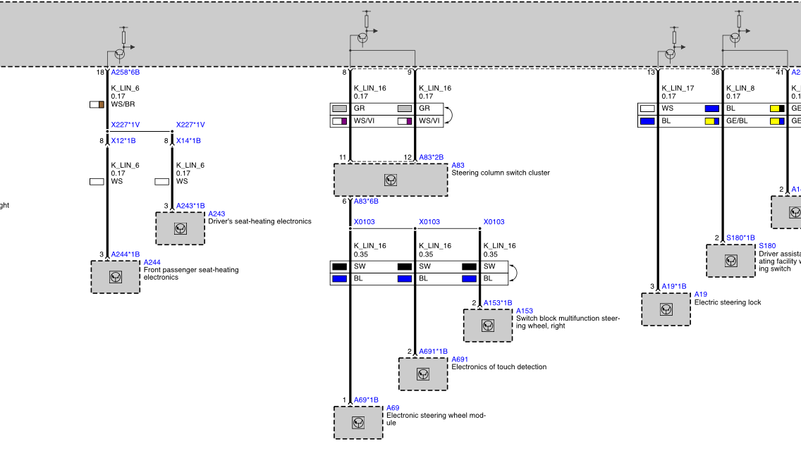

Peruskallio Posted April 19, 2018 Report Posted April 19, 2018 Aloitin tämän asennuksen, monitoimiratti on paikallaan, taustavalot syttyvät nappeihin, radion kanavat vaihtuvat,mutta muuta ei tapahdu. (Ei edes äänenvoimakkuus säädy). Löytyi hyvä sivusto missä sähkökuvia ja toimintoja selostettu, löytyy mm. Airbagin irroitusohjeet ym. Tässä sähkökuva rattiin liittyen https://www.newtis.info/tisv2/a/en/f55-one-hat/wiring-functional-info/body/operation/steering-column/1VnXTDgFaa Näiden kuvien mukaan ei nappuloilta lähtisi kuin yksi väylä, joten jos radion kanavat vaihtuvat lähden oletuksesta että tarvittavat johdot ovat paikallaan. Tosin löytyy maininta että viiksipaketti on eri riippuen onko autossa monitoimiratti vai ei. edit. Liitteenä olevassa kuvassa on taas 2 johtoa. Pitänee aukaista sen verran että näkee onko liittimessä molemmat johdot. Seuraavaksi pitäisi siirtyä koodaamisen pariin, koetan löytää jonkun joka on näiden kanssa pelannut, jos joku tampereen seudulta haluaa auttaa, apua otetaan mielellään vastaan:) vaihtoehto b on sitten hankkia kaapeli ja ohjelmisto sekä aloittaa harjoittelu itse...
Peruskallio Posted April 23, 2018 Report Posted April 23, 2018 Noniin, vakkari toimii. Tampereelta löytyi firma Bmwiz, hetken naputtelua ja homma alkoi rokkaamaan. Ei tarvinnut siis muuta kuin vaihtaa ratti (tai pelkät nappulatkin riittävät jos jaksaa askarrella johdot napeilta liittimeen joka on viiksipaketin yhteydessä) Hieman alta 300€ tuli itsellä koko hoito maksamaan.
