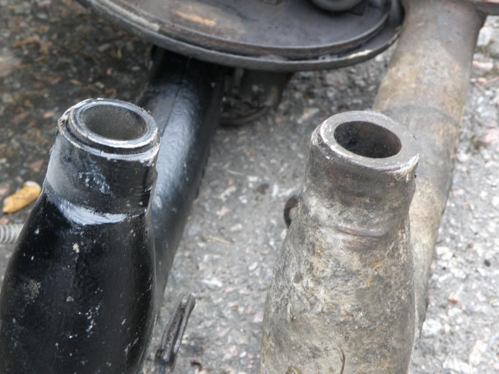

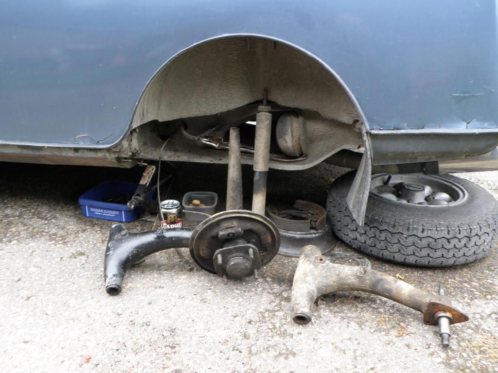

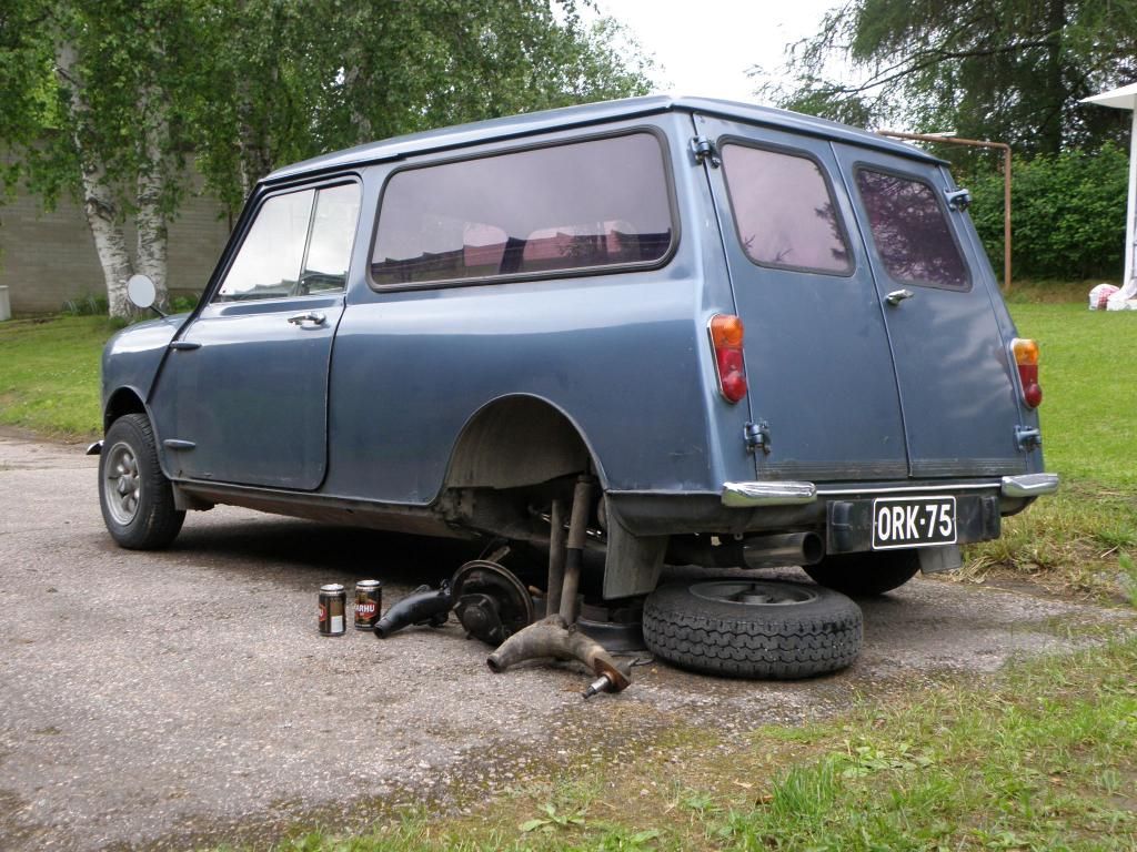

Tuke Kirjoitettu 24. Kesäkuuta, 2014 Kirjoittaja Raportoi Jaa Kirjoitettu 24. Kesäkuuta, 2014 Jotain pientä puuhastelua... Seuraavaksi moottori vaihtoon... Link to comment Share on other sites Lisää jakomahdollisuuksia...
hartsa112 Kirjoitettu 25. Kesäkuuta, 2014 Raportoi Jaa Kirjoitettu 25. Kesäkuuta, 2014 Ennen kaikkea tuota asennus juomaa on ollut :D Oli paljon helpompi tapa varmast kuin että olis akselit ja laakerit uusinut noihin vanhoihin :) Link to comment Share on other sites Lisää jakomahdollisuuksia...
Tuke Kirjoitettu 25. Kesäkuuta, 2014 Kirjoittaja Raportoi Jaa Kirjoitettu 25. Kesäkuuta, 2014 Vanha kyykkä oli ajettu joskus jo niin loppuun että uus pusla meni pudottamalla paikalleen. Ei ihme että korvan välissä oli repullinen prikkoja että pyörä oli saatu suoraan. Kiitokset vaan Petelle tukivarresta. Huomenna jatketaan vänkärin puolta ja uusitaan vähän jarruputkea joku tollo ei sitä tajunnut tänään käydä ostamassa... Link to comment Share on other sites Lisää jakomahdollisuuksia...
