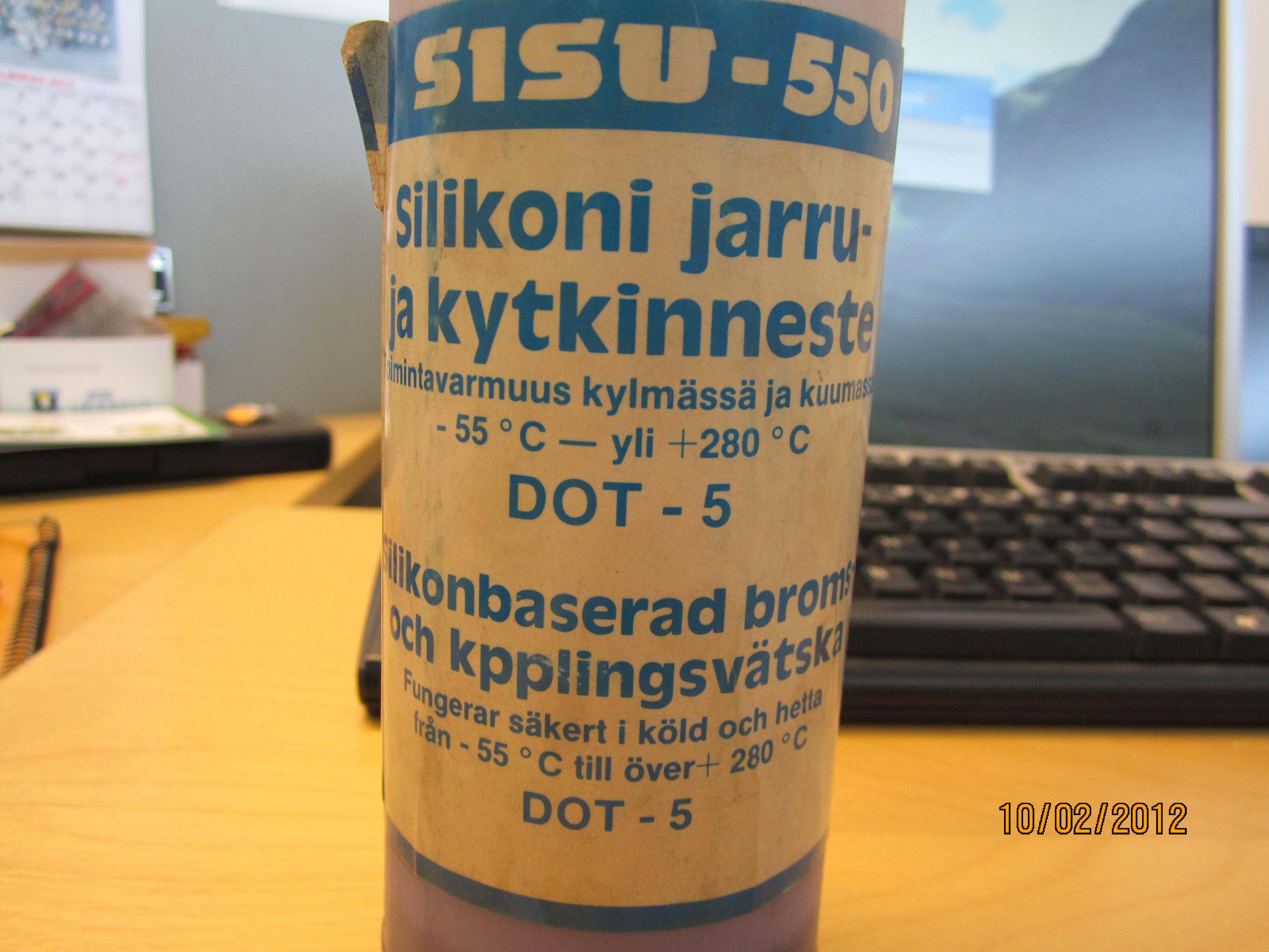

kotimainen autonvalmistaja käyttää silikoonpohjasta nestettä kytkimen käyttösysteemissä , sellasta sinertävää . nestettä saa hyvinvarustetusta SISU huoltokorjaamosta ja varaosa pisteestä 0,5 l pullossa , hintaa tais olla parinkympin luokkaa kun viimeeks ostin
Kirjoitettu
Löytyihän minultakin tätä kotomaassa pullotettuakin.
Sisulta ostin joskus 20v sitten ekat "silikonit" kun en muualla tiennyt olevankaan.post-283-13848035176955_thumb.jpg
