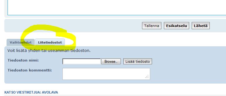

todeveni Posted August 10, 2010 Report Posted August 10, 2010 Viestiin vastatessa löytyy vastauslaatikon alta boksi, jossa on "Liitetiedostot" välilehti. Tuon kautta voi omalta koneelta selata kuvan ja liittää sen viestiin.

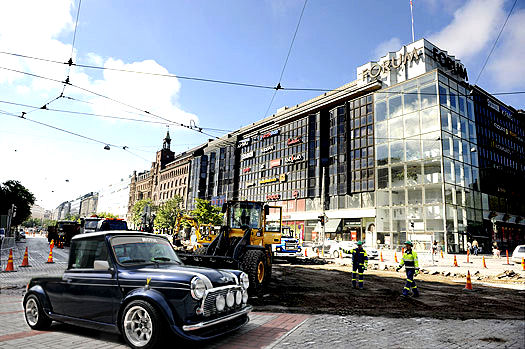

johnny Posted August 10, 2010 Author Report Posted August 10, 2010 upea luomus.. mä taidan tehdä kans tollasen mut ilman tota lavaa ;D tai ehkä jos se olis valkoinen.. ? hienoja kuvia! tässä kans yks ilma majavaa.. :))

tgamini Posted August 11, 2010 Report Posted August 11, 2010 upea luomus.. mä taidan tehdä kans tollasen mut ilman tota lavaa ;D tai ehkä jos se olis valkoinen.. ? hienoja kuvia! tässä kans yks ilma majavaa.. :)) Tuo taiskin olla rakennusporukan pikakiituri joka haki tarvittaessa lisää nauloja, sementtiä jne. Ei ollu huomio liivi vaan lava ;)
johnny Posted August 11, 2010 Author Report Posted August 11, 2010 Tuo taiskin olla rakennusporukan pikakiituri joka haki tarvittaessa lisää nauloja, sementtiä jne. Ei ollu huomio liivi vaan lava ;) Ja näppärännäköisen tyllerön ovat näemmä saaneet kuriiriksi.. :))
johnny Posted August 11, 2010 Author Report Posted August 11, 2010 niin, jos sä koirankoppi sitä turkoosin väristä tarkoitat niin sehän näyttää ainakin tosta sivusta jo enemmänkin ZAZilta kuin miniltä. huh, kylmä hiki vaan käy ;D
