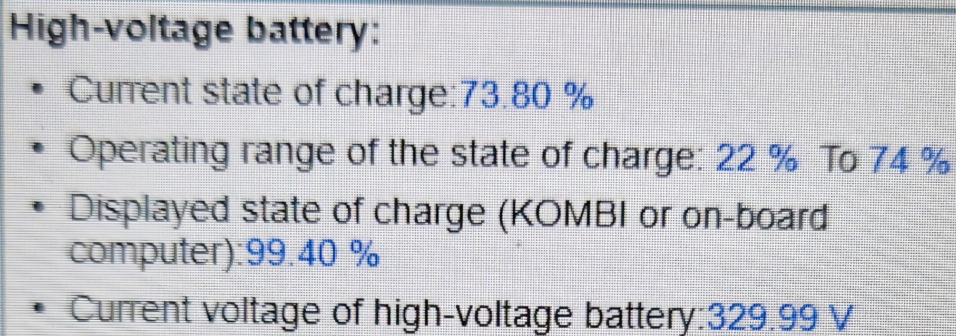

    Antoivatko sulle jotain tuloksiakin? Katsoin ISTAlla itsekin akun käyttöä ja ajoin muutaman testiproseduurin. Niiden mukaan ollaan vielä spekseissä, ja mitään vikaa ei ole. Varmuusvaraa tosiaan pitäisi olla reippaasti, ja siltä se näytti ainakin äkkiseltään. Akusta käytetään 22-74% osuutta, ns. tyhjässäkin akussa pitäisi olla vielä kyllä kapaa nelivetoon ja boostiin. Itse en ole kertaakaan - siis ennen tätä akkuvikaa - jäänyt ilman nelivetoa tai boostia? Tuon akun kunnon kuormituksen alla saa kyllä testattua kohtuuhinnalla, ja saattaa paljastaa syyn tuollaiseen käytökseen

    Kummasti vain niistä 5 kennosta ylimmät 3, ja varsinkin niistä keskimmäinen ovat heikossa hapessa (eli olisiko jotain lämpöongelmaa). Katsoin ISTAlla että täysiä latauksia oli melkein 2500, ja muuten latauksia noin 3500. Vaikka lataileekin akkuja säästellen välillä 22 - 74% niin kyllähän noita on jo kertynyt.
