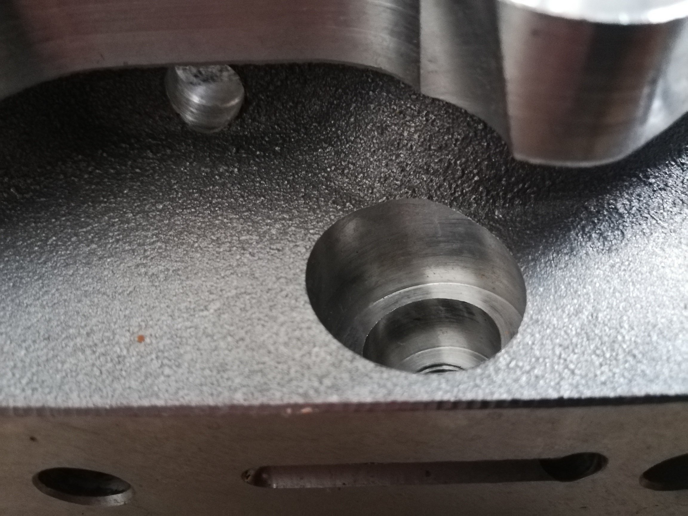

	Jyrsintyökalu on rakenteilla. Tulpasta otetaan kierreosa tukiholkiksi. Loput korjaukset tehdään jyrsinkoneella. Kyllä tästä vielä jonkinmoinen kansi tulee. Valmistajan asenne tässä vaan kyrsii, kun heidän mielestä tämä on priimaa.. Vähän päälle 1k meni euroja taas "hyvään" tarkoitukseen..
	Eihän se yllä lähellekkään palotilaa.. Muut tulpat myös eri tasossa palotilaa. Kuitenkin elektrodi palotilan puolella...
	Esimerkkinä sylinterit 1 ja 4. Sytytystulpan korkeusero. Pyysin työkalua jolla nuo poterot/tulpat saan samaan tasoon, mutta eivät näe mitään ongelmaa.. Loppui nyt koko sähköpostiin vastaaminen.. Myös paljon muita "pikkuvirheitä" löytyy korjattavaksi. Kansia myy esim. Webcon, HRE ym. Med taisi lyödä kintaat tiskiin, kun ei ole enää valikoimissa.. Ovat "kopioita" akm (nyk. minisport) kannesta joihin "yritetty"pienentää kanavia, mutta taas vastaavasti imukanavat ovat lyhyemmät.
	Olen tässä kuukaudenpäivät yrittänyt päästä jonkinmoiseen sopuun myyjän kanssa, mutta... Eli, menin halpaan ja ostin tuollaisen 7 reikäisen alumiinikannen. Brittikeskusteluiststa noista ei kovin hyvää sanottavaa ollut, joten oletin nyt edes jonkinmoinen lankku olevan sillä onhan se cnc koneella tehty.. Väärin. Työnjälki aivan ala-arvoista. Tiedä sitten kuin väljät työstökoneet heillä on, mutta se minin vakio valurautakansi on aivan huippu näihin verrattuna. mm .sytytystulppien korkeusero on luokkaa 10mm.. Olen yrittänyt kaikkeni, että päästään johonkin sopuun, mutta heidän mielestään kaikki on ihan kunnossa. On kuulemma tullut muiltakin valituksia, mutta kaikki moottorit ovat kuitenkin lähteneet käyntiin normaalisti.. Jos jollain on käynyt moisen palikan tilaus mielessä, niin mieti vielä kertaalleen.. "Professionally developed and refined over the past decade with over 600 in use globally. This head was designed for simple installation, and will even fit the cramped Mini engine compartment with the two Weber carbs installed. No cutting or "massaging" of the engine compartment."
