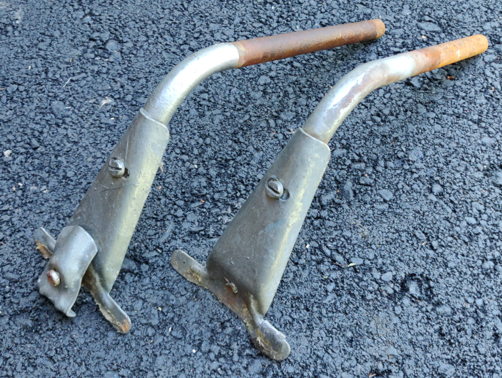

  14. Moi Yksi kuvan mukainen kiinnike puuttuu kattotelineestä, sattuisko kenelläkään lojumaan ylimääräistä nurkissa.? Toinenkin on hieman rikki joten kaksikin kelpaa...

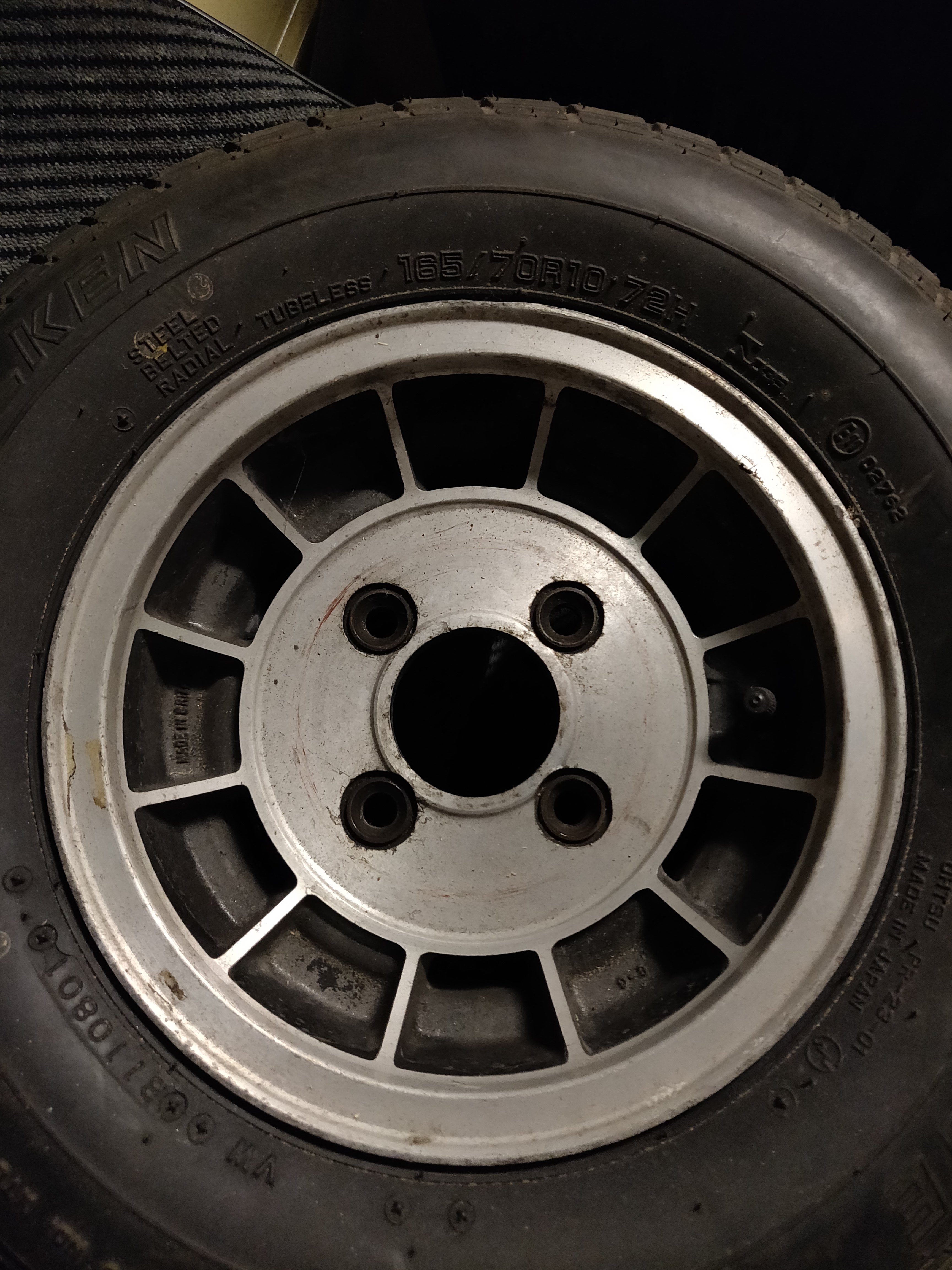

    O:MINI
    Tämmöset oli varaston perällä. Mitään hajua mitkä nää on. Ainakin 80-luvulta..
  24. SE7EN
    O:MINI
    Ok, Kiitos. Jotkut vanhat alut on varaston perällä, ei ne kyllä tuolta näytä, mutta pitääpä jossain välissä tutkia mitkä ne on.
