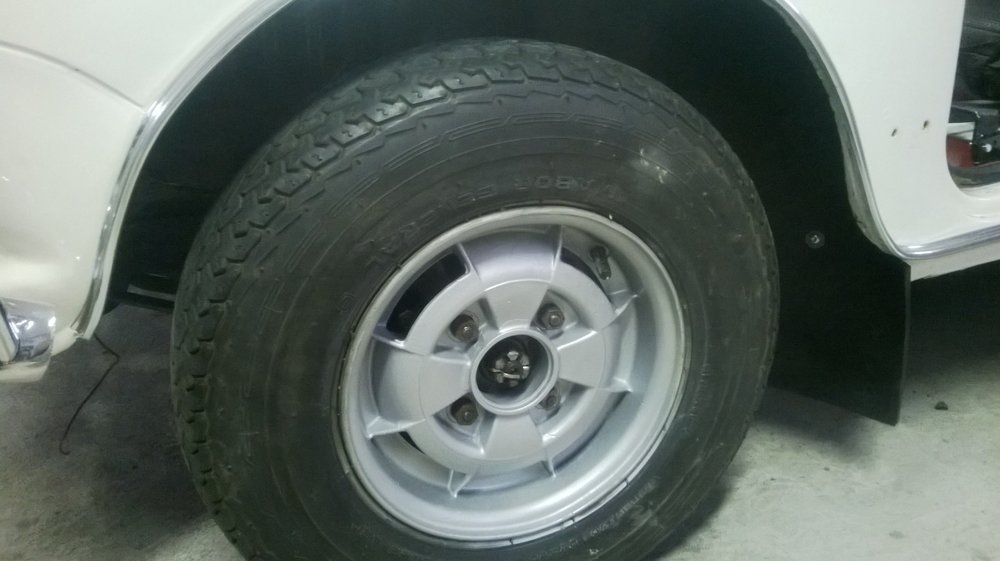

  17. En tiedä kuka valmistaja on mutta reunassa on GB merkintä. Tosi vanhoissa GB:ssä näyttää olevan holkkimutterit kuten tietysti alkuperäisissä Miniliteissäkin. Aika monella valmistajalla on ollut tykkipyöriä ja molempia muttereitakin on käytetty. Minusta nämä ovat samanlaiset joita suurin osa Suomessa on. Ainakin meille yli 30v sitten hankitut on aivan samanlaiset. T. JP

  19. Kyllähän se tuostakin kuvasta näkyy. Kaikki mitä minulla on ollut ja on ovat alkuperäisillä muttereilla kiinni.
