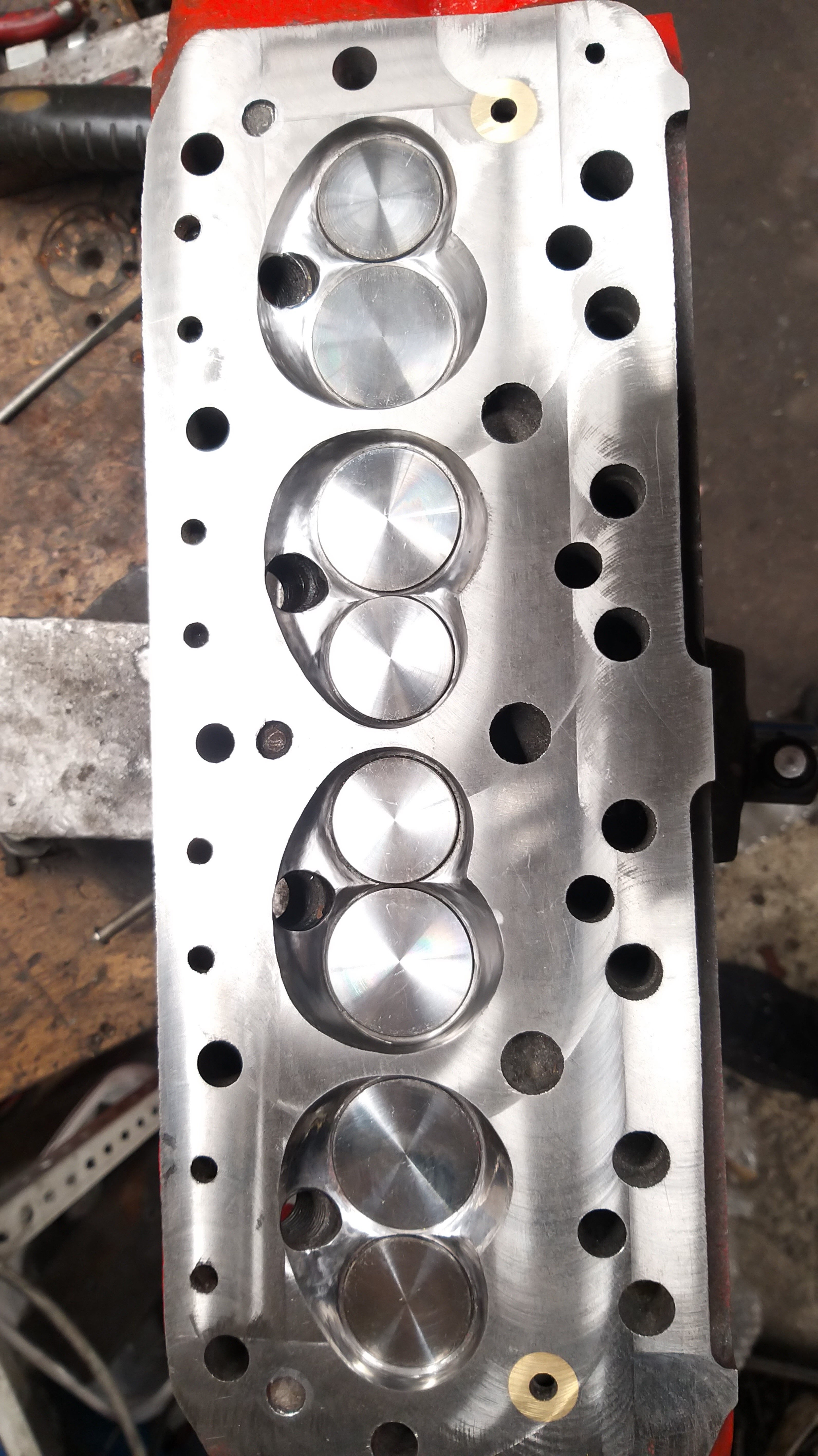

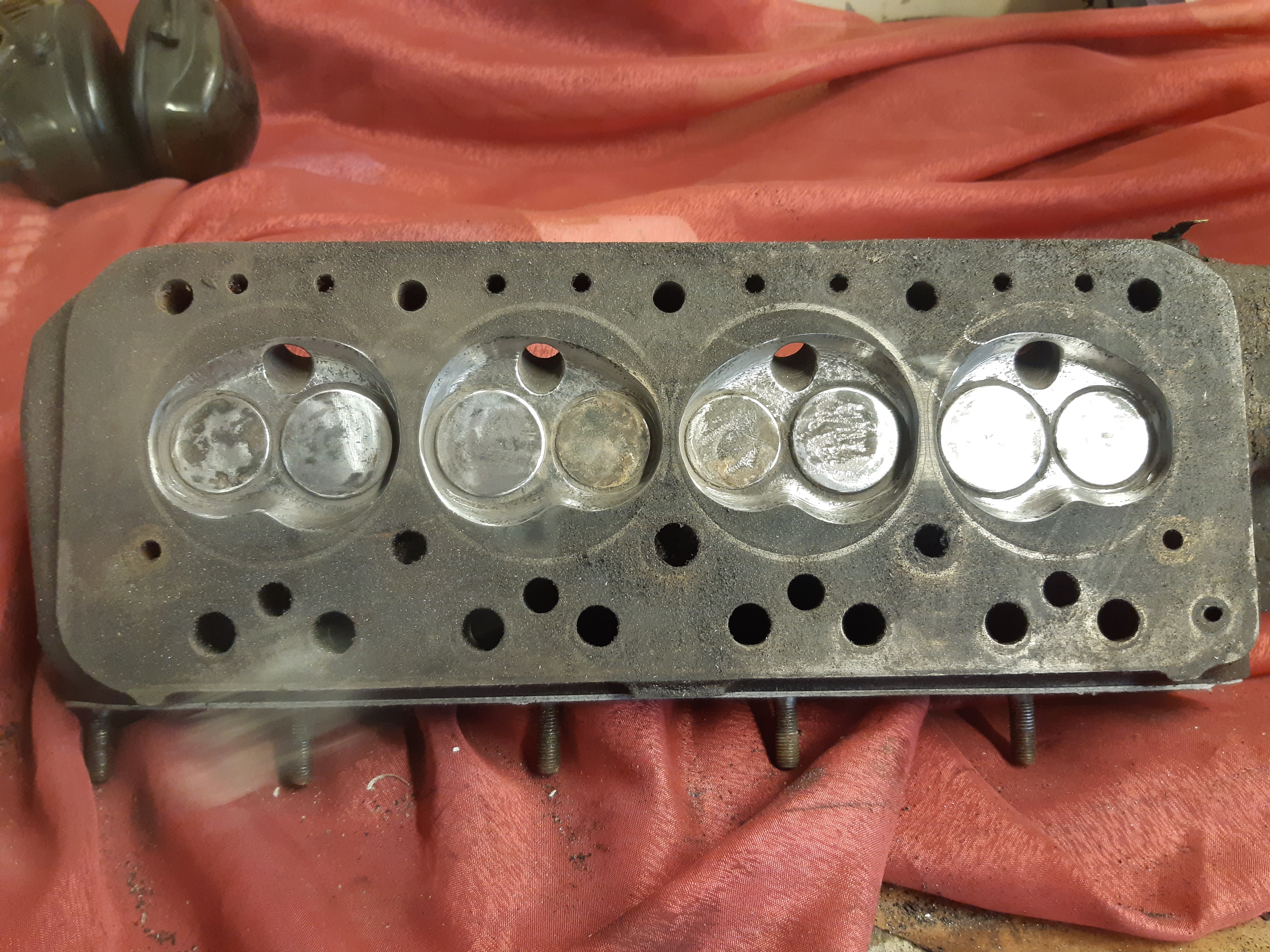

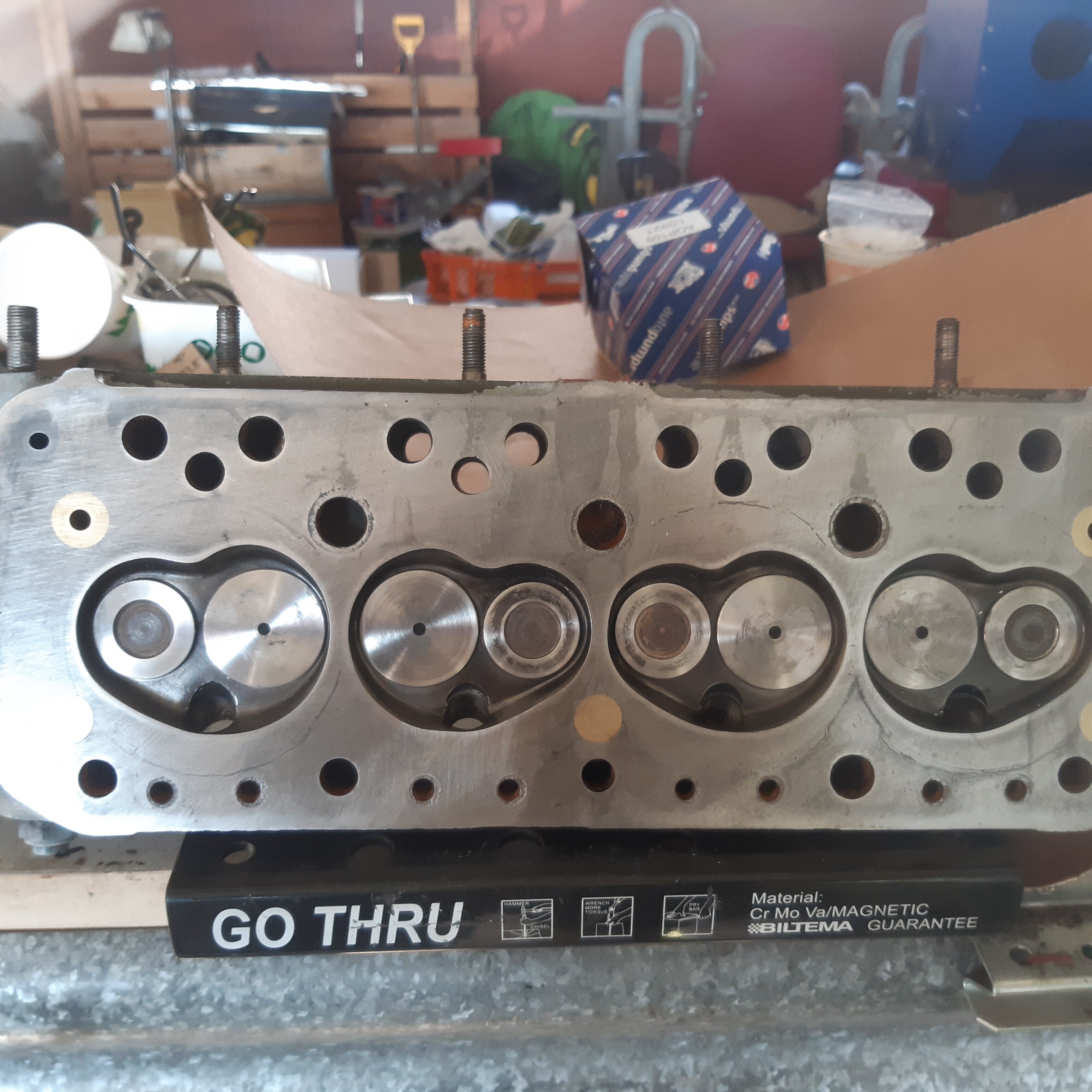

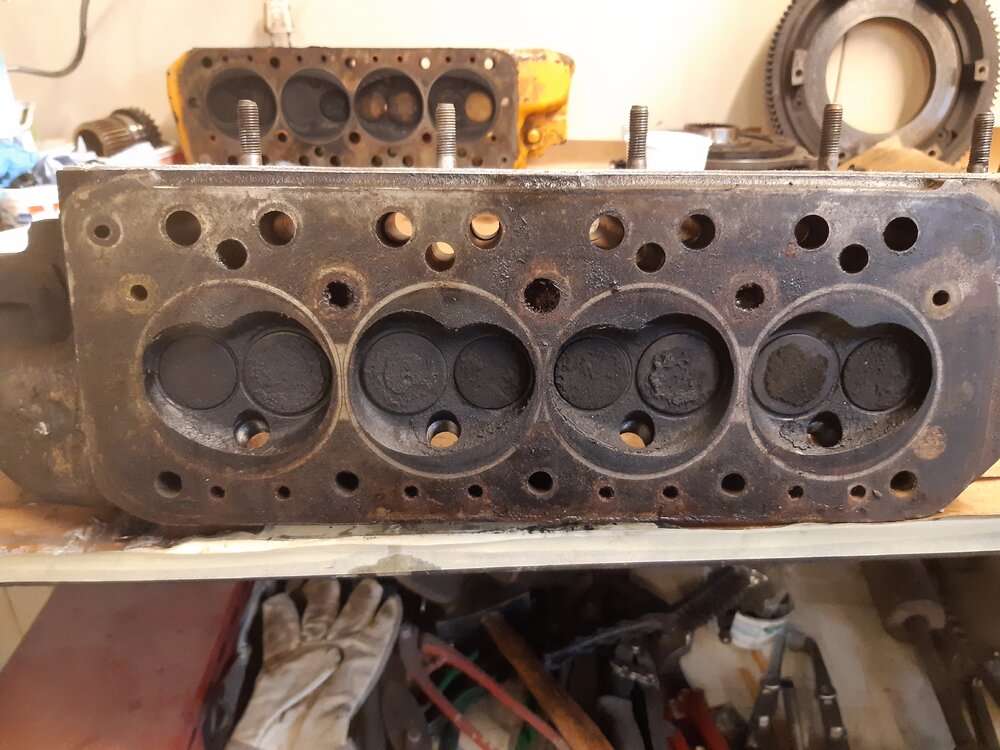

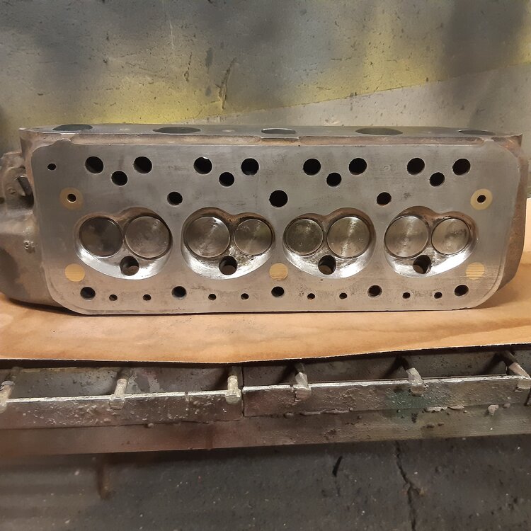

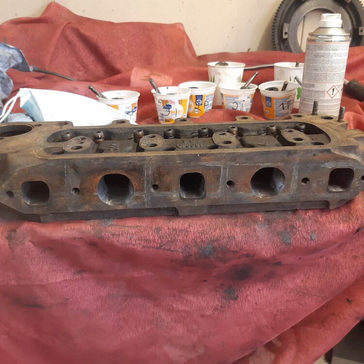

Turbo 69 Posted February 1, 2023 Report Posted February 1, 2023 (edited) Savuttaneen koneen kannen tsekkaus. Eli 1275 koneen kannen tarkistus, moottorista oli männän renkaat sökö. Lähtötilanne kannesta. Pirun karstainen. Alkuun hiottu vinkulla teräs ja hiomapaperi päällä enimmät karstat pois ja samalla valupurseet hemmittiin. Vakio kansi tehtaan jäljiltä. Viritys tasoa ei tarkoitus nostaa, mutta paraneehan se vähän kuitenkin.Yläkuva putsauksen ja hionnan jälkeen. Nyt vasta venttiilit irti. Edited February 1, 2023 by Turbo 69 Siirrätkö tään oikeaan paikkaan , pieleemeni

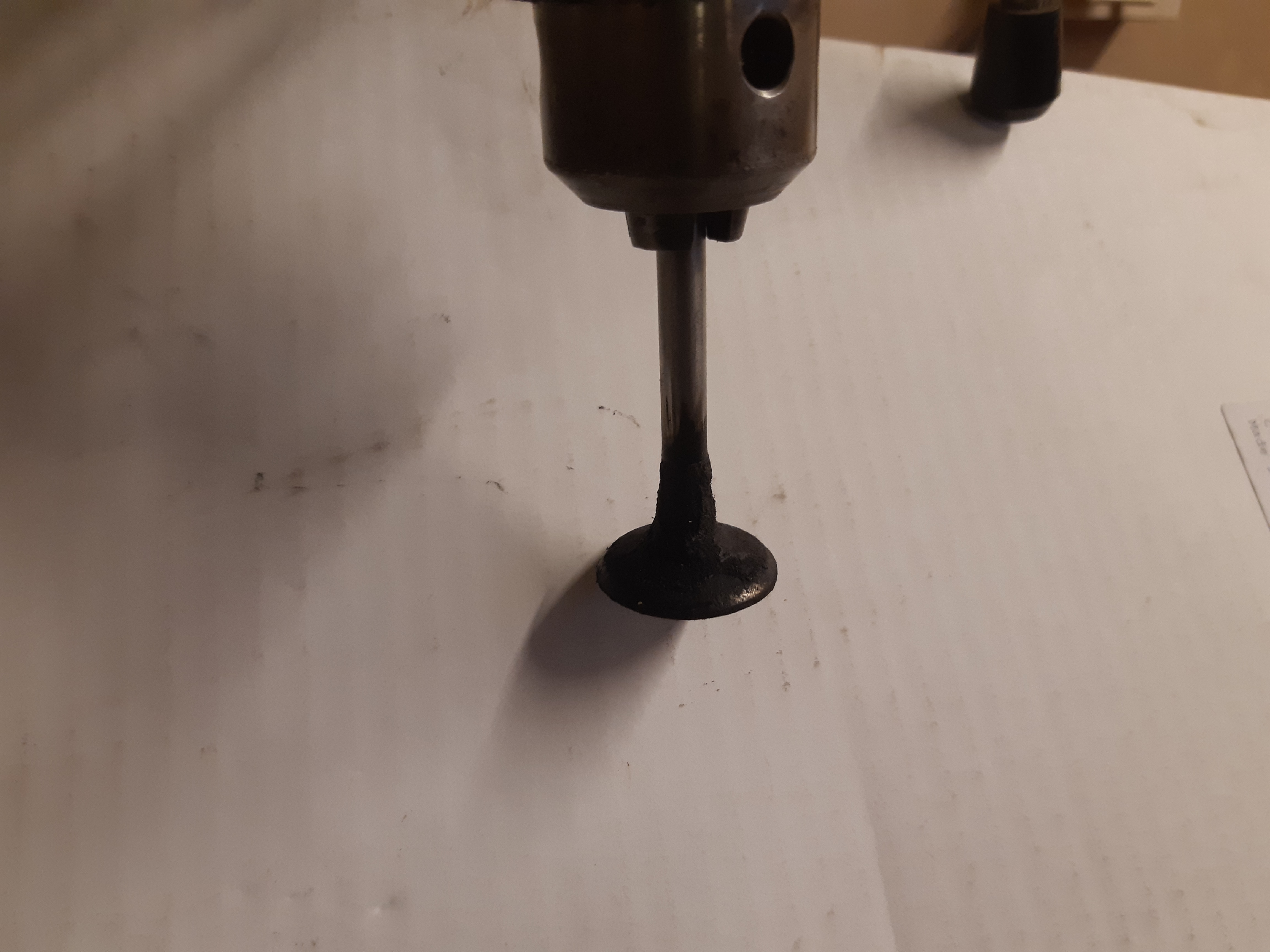

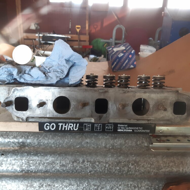

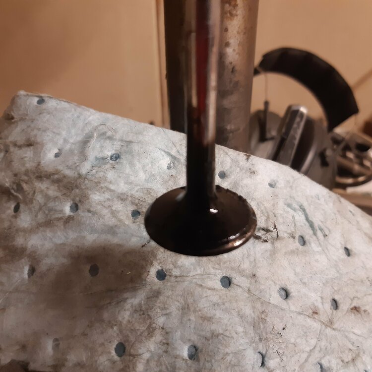

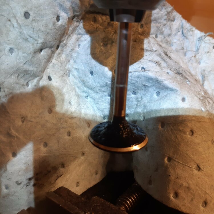

Turbo 69 Posted February 1, 2023 Author Report Posted February 1, 2023 Tässä eka venttiili työn alle menossa. Jos ei oo pylväskonetta, tue jonhonkin porakone ja käytä sitä. Helpottaa pirusti putsaamista, kun saat tavallaan sorvin.
Kimi Posted February 1, 2023 Report Posted February 1, 2023 Mä laitan akkuporakoneeseen, ja pahimmat pois mattoveitsen terällä. Sitten ämpäriin veden alle ja 400lla putsaa loput pois. /Kimi
Turbo 69 Posted February 1, 2023 Author Report Posted February 1, 2023 Noniin, 5 minuutin homman jälkeen miltei uutta vastaava. Käytin 80,240 hiomapaperia ja karhunkieltä. Älä koske seeti pintaan, se tehdään tahnalla.

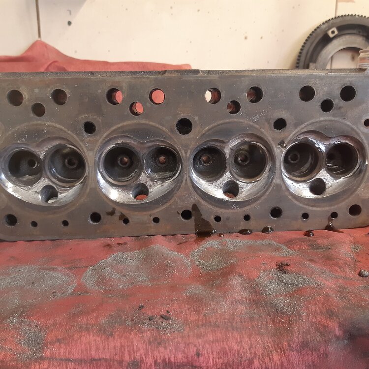

Turbo 69 Posted February 2, 2023 Author Report Posted February 2, 2023 Voi piru, mikä homma kuitenkin hioa nuo pakovenat puhtaaksi, tiukkaa karstaa. Olivat ilman kumeja. Turbon kannessakin oli jo kaikissa varsissa kumit, Sparesin virikannessakin on ne kaikissa. Kantsii käyttää nykyisin, eipähän savuta niin paljon ja näillähän ajetaan niin vähän nykyisin.
Turbo 69 Posted February 2, 2023 Author Report Posted February 2, 2023 No niin, löytyihän tästäkin hommasta vähän takapakkia. Yks pakovena palanu ja vähän halki, selvis vasta kun puhdisti kunnolla. Kansi sentäs ehjä.

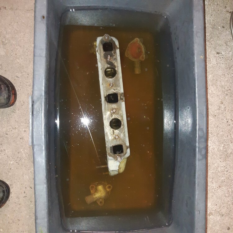

Turbo 69 Posted February 9, 2023 Author Report Posted February 9, 2023 Palataanpas asiaan, kansi oli paripäivää sitruuna happo kylvyssä. Pirusti irtosi kanavista töhnää, liuos ainakin värjäytyi, en muistanu kuvata. Olin jo ennen sitä vähän hionu kanavia ja palotiloja, nyt näki hyvin, mistä pitää vielä hioa, tummentumat. Alkaa kanavat jo paremmin kiiltää.

Turbo 69 Posted February 13, 2023 Author Report Posted February 13, 2023 Houkutteleva homma, mut jätän väliin. Yleensä näistä miun tekemistä putsauksista on pieni hyöty ollu. Vähän paremmin on kulkeneet, ainakin perstuntumalta. Enkä mie niitä oo yrittäny virittää, putsannu vaan valujäljet hemmettiin.

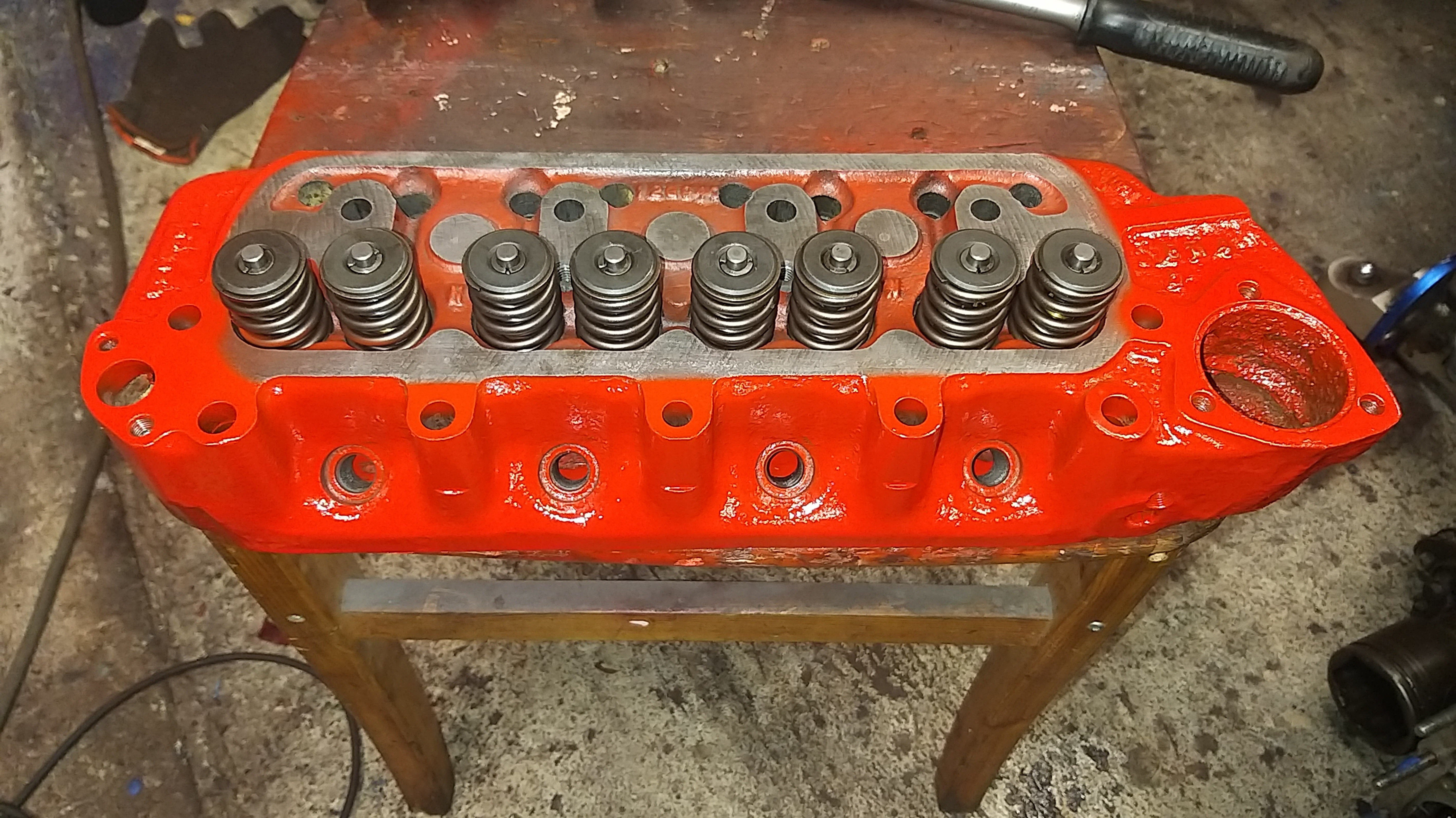

Turbo 69 Posted February 27, 2023 Author Report Posted February 27, 2023 No niin, ois kansi kasattu. Vesitestin jälkeen ei vuoda venttiilit yhtään, se riittää miulle. Ja tuo kiillotus aste vakio koneeseen.
Turbo 69 Posted February 27, 2023 Author Report Posted February 27, 2023 Ai niin, yleensä teen aina vesitestin ennen venttiilien irrotusta projekti kanteen, näkee heti, mikä venttiili vaatii enemmän huomiota.
Turbo 69 Posted February 27, 2023 Author Report Posted February 27, 2023 Jos viimosen päälle haluaa tiiviyden testata, niin vähän vaikka fairya veden sekaan. Jo näkyy pienetkin vuoto kohdat. Turha mitään liottimia tuhlata..
Kimi Posted February 27, 2023 Report Posted February 27, 2023 Hyvältä näyttää. Hae bilteman moottorimaalia ja väri päälle. pysyy hyvin. eikä tarvii pohjan olla ihan puhdas. Tommosia multa syntyy. /kimi FD100L 1

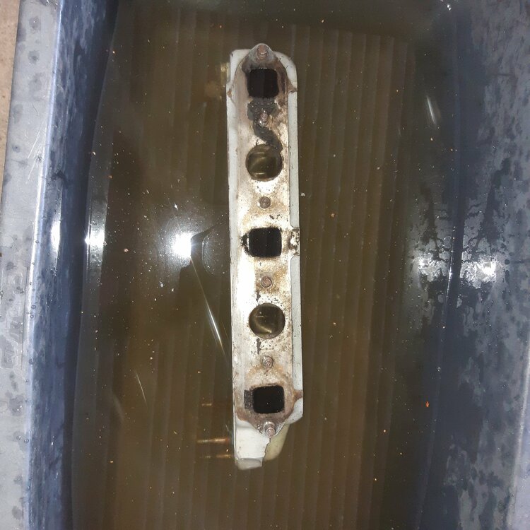

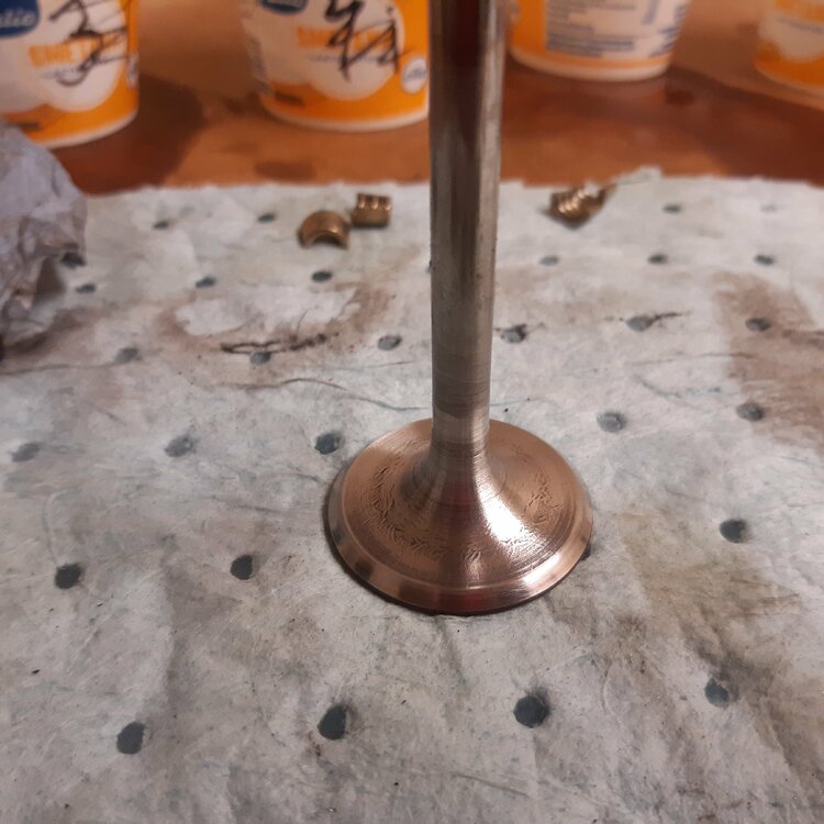

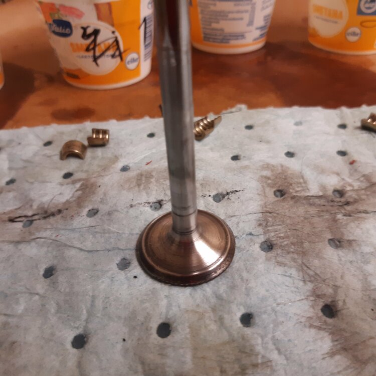

Turbo 69 Posted March 27, 2023 Author Report Posted March 27, 2023 No niin, tuo kansi jo asennettu paikalleen koe käyttö vielä tekemättä. Toisen kannen kimppuun. Tämä ollu välillä samassa koneessa yhden kevään. Venttiilit mustassa karstassa, ollut tosin toisessakin koneessa muutaman vuoden. Kokeilen Kimin innoittamana konetiski-aine (konetiski geeli)kylpyä. Liotan päivän. Jos toimii, viskaan koko kannen samaan litkuun.

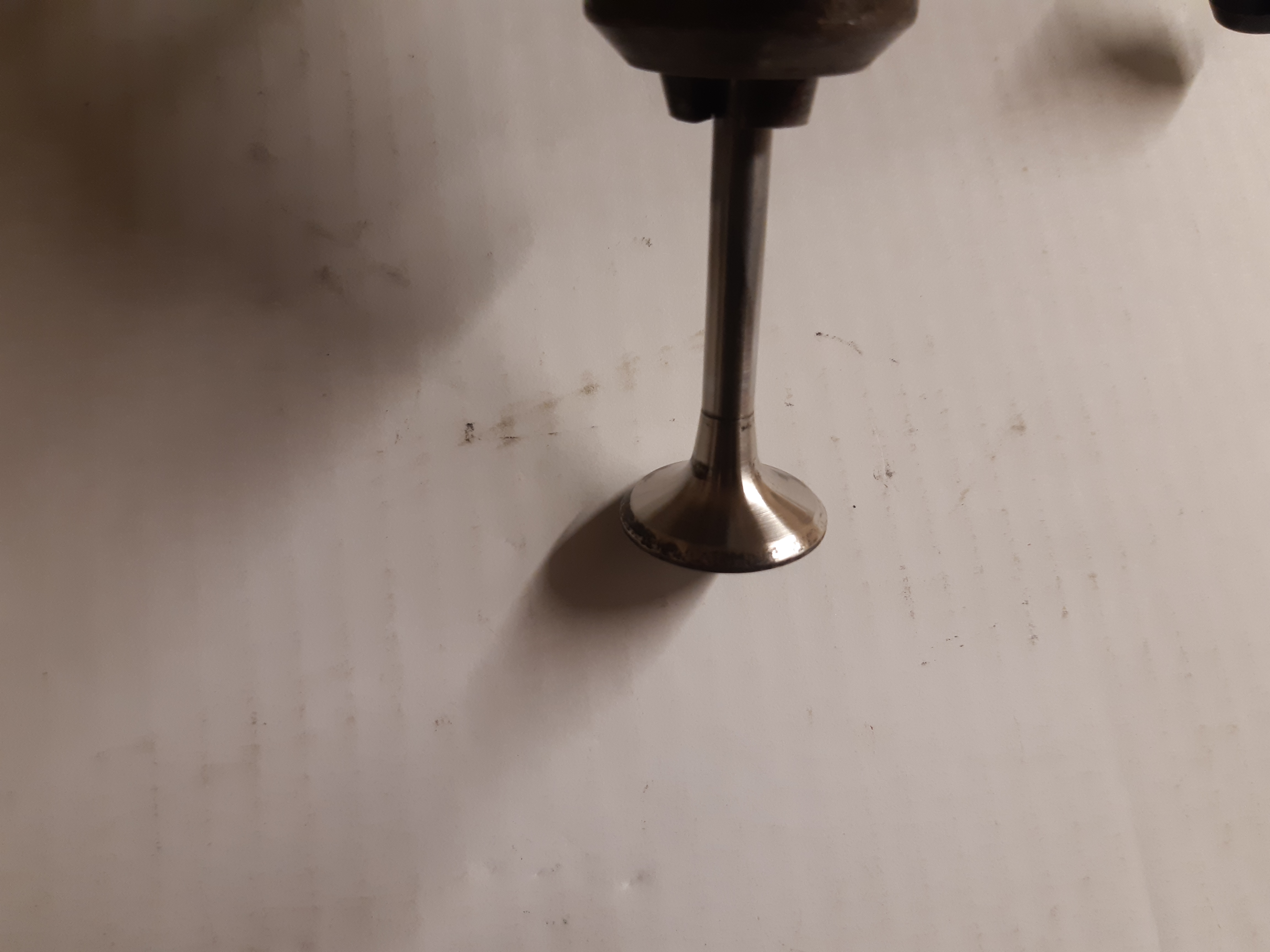

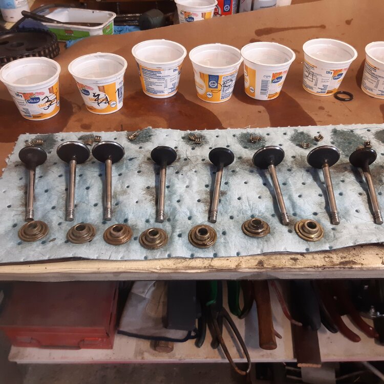

Turbo 69 Posted March 28, 2023 Author Report Posted March 28, 2023 Jep, toimii! Vuorokausi liossa ja sit pylväskoneeseen ja eka sorvaus morapuukolla. On pehmennyt, sitten 80:n paperi ja 120:n. Viimeistely karhunkielellä, aikaa meni yhteen venttiiliin n.5 min. Suoraan ennen liotusta saattoi mennä jopa 15 min/ venttiili ja hiomapaperia enemmän. Kuvissa imu ja pako venttiilit. Ennen ja jälkeen. Vanhat jogurtti purkitkin kestää tämän seoksen, rajummat aineet vaatii aina kestävämmät. Nyt vielä kevyt läppäys.
Turbo 69 Posted March 28, 2023 Author Report Posted March 28, 2023 Laitoin sen kannenkin kylpyyn, ainakin veden väri muuttui ja lika painui pohjalle. Lähti ilmeisesti ainakin vesitiloista ruostejäämät liikkeelle. Tässä koneessa oli ollut sitruuna happo seos kierrossa joskus aikasemmin. Oli liossa yli vrk:n. Kylmä vesi. Ei ainakaan haittaa ollu, lika irtosi, eikä ruostunu. Suosittelen, jos on astiat ja jää luppo aikaa.

Turbo 69 Posted April 3, 2023 Author Report Posted April 3, 2023 Kansi valmis asennukseen. Tämä kansi on Sparesin tekemä, imu 35,7/ pako vakio ja kanavat avarrettu. Sietää lyijytöntä. Tein vaihto kaupan kaverin kaa, tämä minulle ja koneremppa hänelle. Tämmönen maksaa nykyisin Sparesilla n.1200£. Tämä oli käytössä n.3 v. Venat vielä ihan hyvässä kunnossa. Kansi 12G940.
