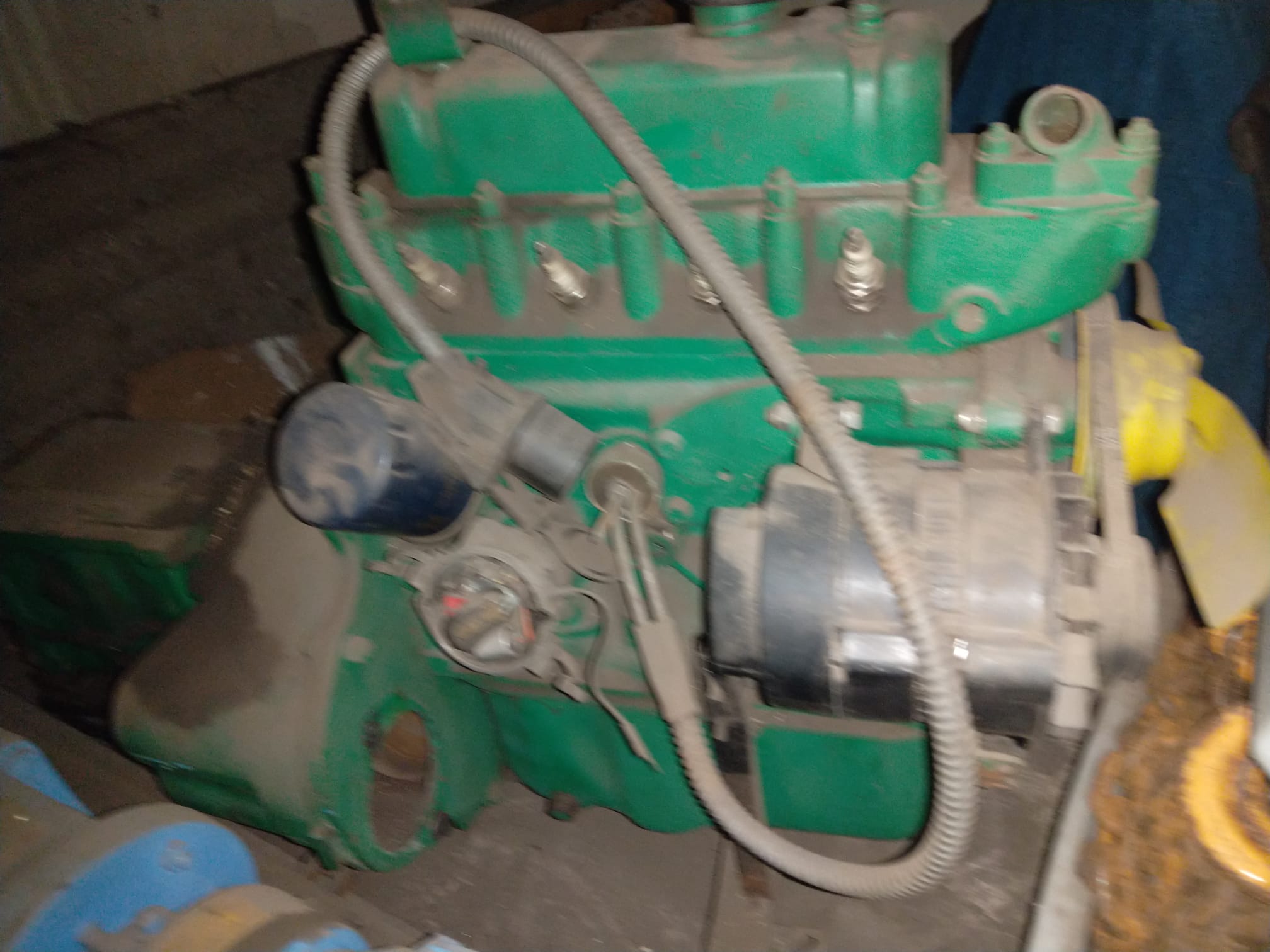

Samuli Koivusalo Posted August 6, 2022 Report Posted August 6, 2022 Myyjä ei tiennyt, eikä oo lohkosta numeroita. Mutta tuhkaluukut puuttuu.
Kimi Posted August 6, 2022 Report Posted August 6, 2022 Tavalliselta marinan 1300lta näyttää. Kytkimen päässä näyttää marinan kytkinlaipalta. Etupuolelta kans kuva niin helpottais tunnistamista. Öljysodatimelle varmaan paikka suoraan lohkossa kytkimen päässä. Vanha 12g940 kansi näyttää olevan päällä. /kimi

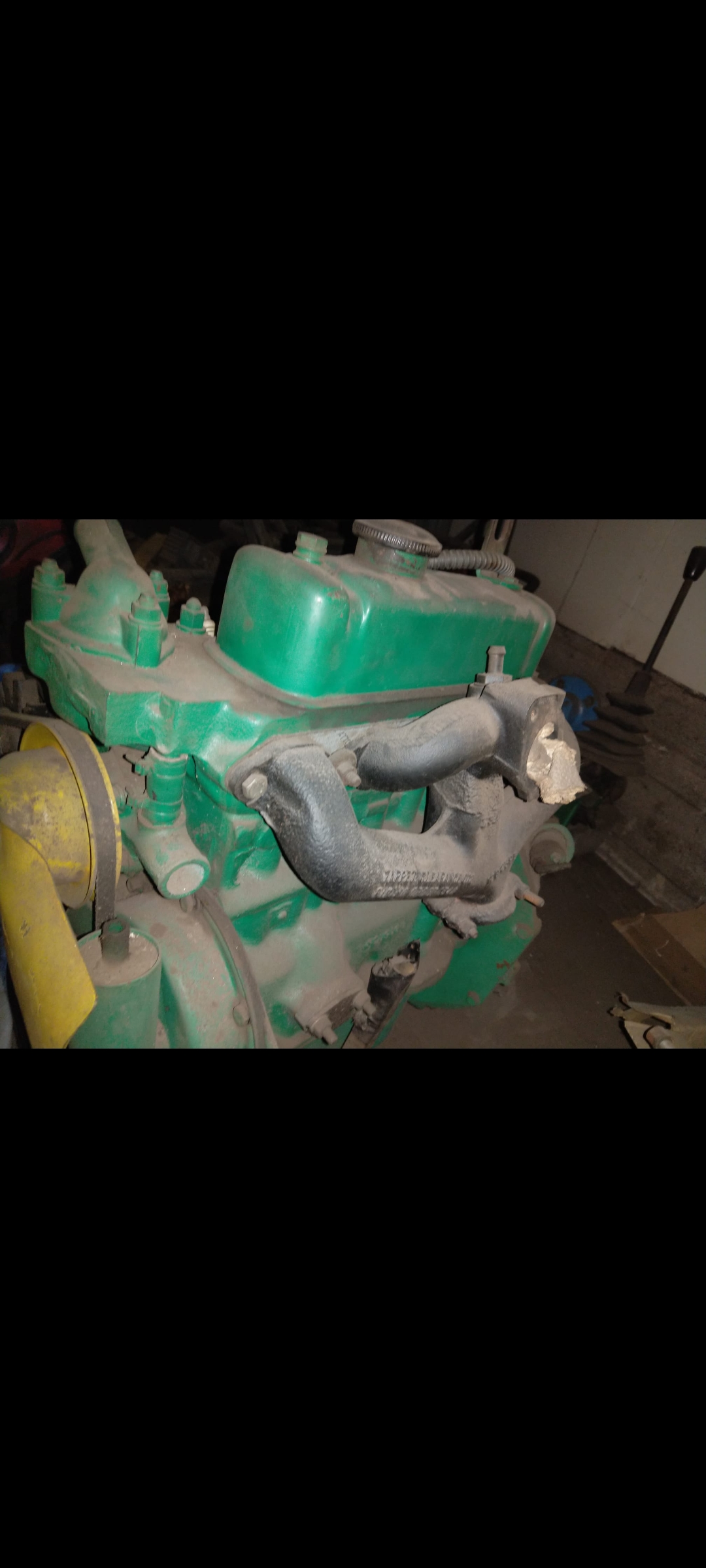

Samuli Koivusalo Posted August 6, 2022 Author Report Posted August 6, 2022 Sain vähän huonot kuvat, mutta tässä lisää
Samuli Koivusalo Posted August 6, 2022 Author Report Posted August 6, 2022 Meneekö tämä lohko "heittämällä" tonnisen vaihdelaatikon päälle Miniin?
Turbo 69 Posted August 7, 2022 Report Posted August 7, 2022 Juu ei, kampiakseli erilainen kytkimen päästä.

Kimi Posted August 7, 2022 Report Posted August 7, 2022 Moi, kyllä se lohko menee siihen suoraan, mutta kampi ei kelpaa. Mulla tuollainen myynissä ilman kantta, eikä ketään ole kiinostunut. Kannella on arvoa. /kimi

Kimi Posted August 9, 2022 Report Posted August 9, 2022 Moi, mutta kyse oli pelkästä lohkosta. Henk koht kyllä etsisin 1300 padan jostain. Marinoilla ajettu yleensä enempi. Poraukset ja hoonaukset tulee varmaan tehtäväks. Mut lohko menee suoraan laatikon ja kaaveliin kiinni. /kimi

Kimi Posted August 9, 2022 Report Posted August 9, 2022 Moi, Selasin vähän nettiä. Tossa lohkossa on kuten mainittu öljynimureikä isompi, vaatiii sovitteen/holkituksen tai laatikkoon uran isommalle tiivisteelle. Kaavelin päästä pitää laakeripukki ja samoin lohkossa oleva kaulus kaventaa. Tulee kyllä sellanen purkkaviritys, että ei kannata kun mielenkiinnon takia. Kansi on ainoa arvokas tuossa. Nyt ymmärrän miks ketään ei kiinnosta se mun pata. Kerään siitä kannen pois ja loput mutterit pussiin.
