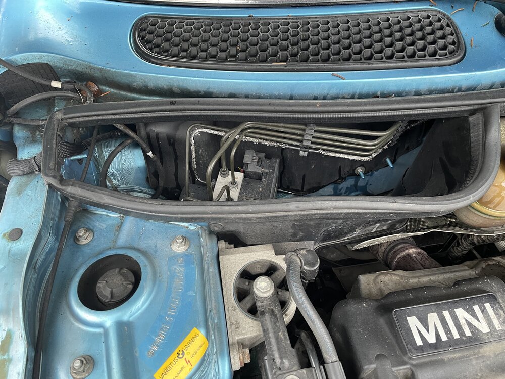

Kiwi Posted January 24, 2022 Report Posted January 24, 2022 Hei, Potilas vm 2003 cooper s. Kävin autolla tänään lyhyellä kauppareissulla. Kotona, kun olin auton jo parkkeerannut kotipihaan, huomasin palaneen käryä. Kun avasin konepellin niin jarruputken muovikiinnikkeet sekä putken maali siellä kärysi. Myöhemmin huomasin myös, että autosta hävisi sähköt täysin. Liitteenä kuva. Tuo alin putkista se, joka siellä kärventyi. Kenellekään tapahtunut vastaavaa ja mistä tuota vikaa lähtee etsimään? Sulakkeet lienee ensimmäinen?
Jykkepoika Posted January 24, 2022 Report Posted January 24, 2022 No ei oo tapahtunut mutta ekana tulis mieleen että joku kaapeli on hankautunut putkea vasten ja virta kulkee putkea pitkin runkoon? Zekkaisin ekana jarruputken reitin ettei mikään kaapeli makaa sitä vasten.
Mini1380 Posted January 24, 2022 Report Posted January 24, 2022 Tarkasta korin-moottorin-akun väliset maajohdot, vaikuttaa maadoitusongelmalta. Myös ABS-yksikön huono maadoitus saattaisi aiheuttaa tuollaisen oireen. karvalakki 1
Turbo 69 Posted January 24, 2022 Report Posted January 24, 2022 Eihän maavika pitäs mitään käryä aiheuttaa? Pikemminkin plussa vika, jos kerran virratkin häviää, varsinkin, jos sulake palaa?
Jykkepoika Posted January 25, 2022 Report Posted January 25, 2022 Kyllä maadoitukset kannattaa zekata, esim jos moottorin ja korin väliltä on poikki/hapettunut kontakti niin voi maadottua esim. juuri tuota putkea pitkin... eikä polta sulakkeita.
Kiwi Posted January 26, 2022 Author Report Posted January 26, 2022 Kiitos kaikille vastauksista! Lähdetään näillä vinkeillä selvittelemään vikaa, kun viikonloppuna saa auton tallin lämpimään. :)
