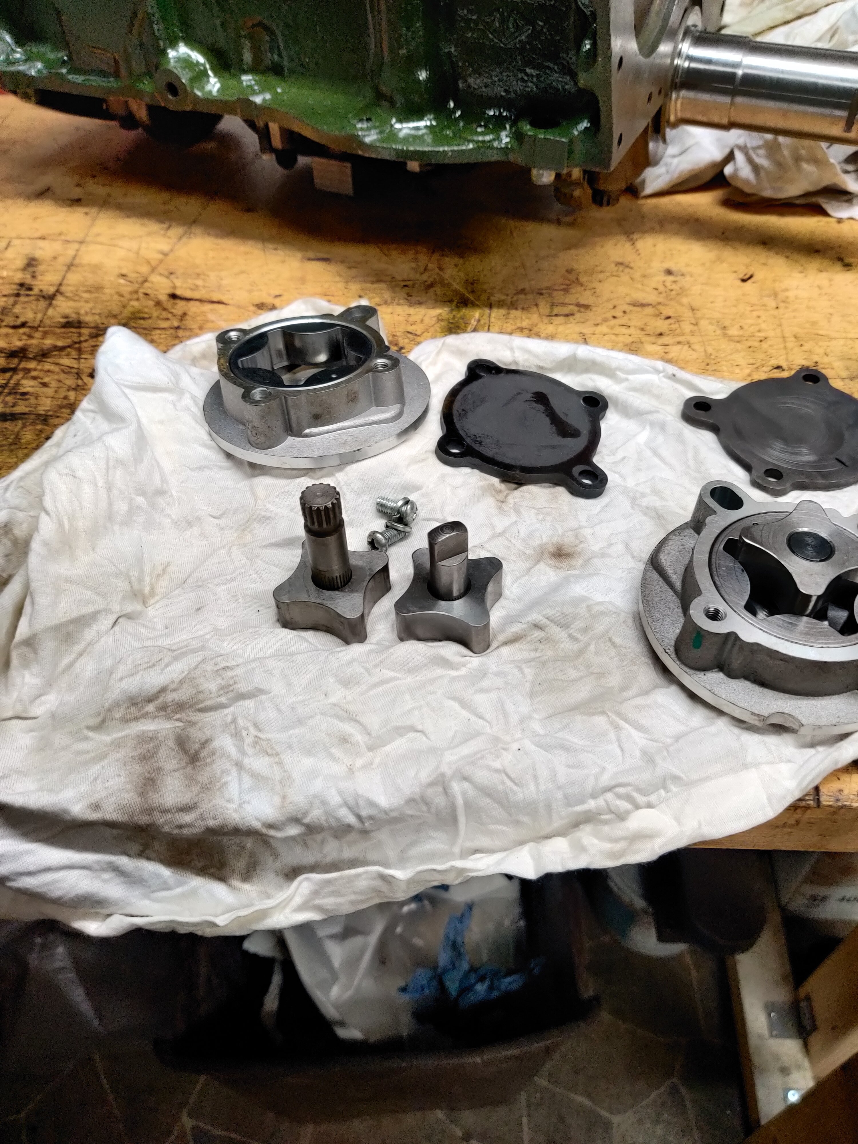

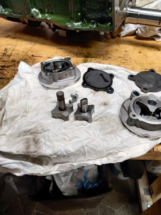

tailke Kirjoitettu 15. Tammikuuta, 2021 Raportoi Jaa Kirjoitettu 15. Tammikuuta, 2021 Pitää heti korjata tietoa: menin tallille ja kaksi vanhaa pumppua paloiksi: pin drive kiilalla siis vanha kolmella pultilla oleva ja spider pumppu jossa teräs kansi, kuva kertokoon erot. Link to comment Share on other sites Lisää jakomahdollisuuksia...
Rane Kirjoitettu 15. Tammikuuta, 2021 Kirjoittaja Raportoi Jaa Kirjoitettu 15. Tammikuuta, 2021 Otin auki pari MEDin pumppua,täytyy tehdä uusi akseli tuollaiseen. Tietysti jos löytyy oikeanlainen joltain niin sellainen kelpaa edelleen. Link to comment Share on other sites Lisää jakomahdollisuuksia...
