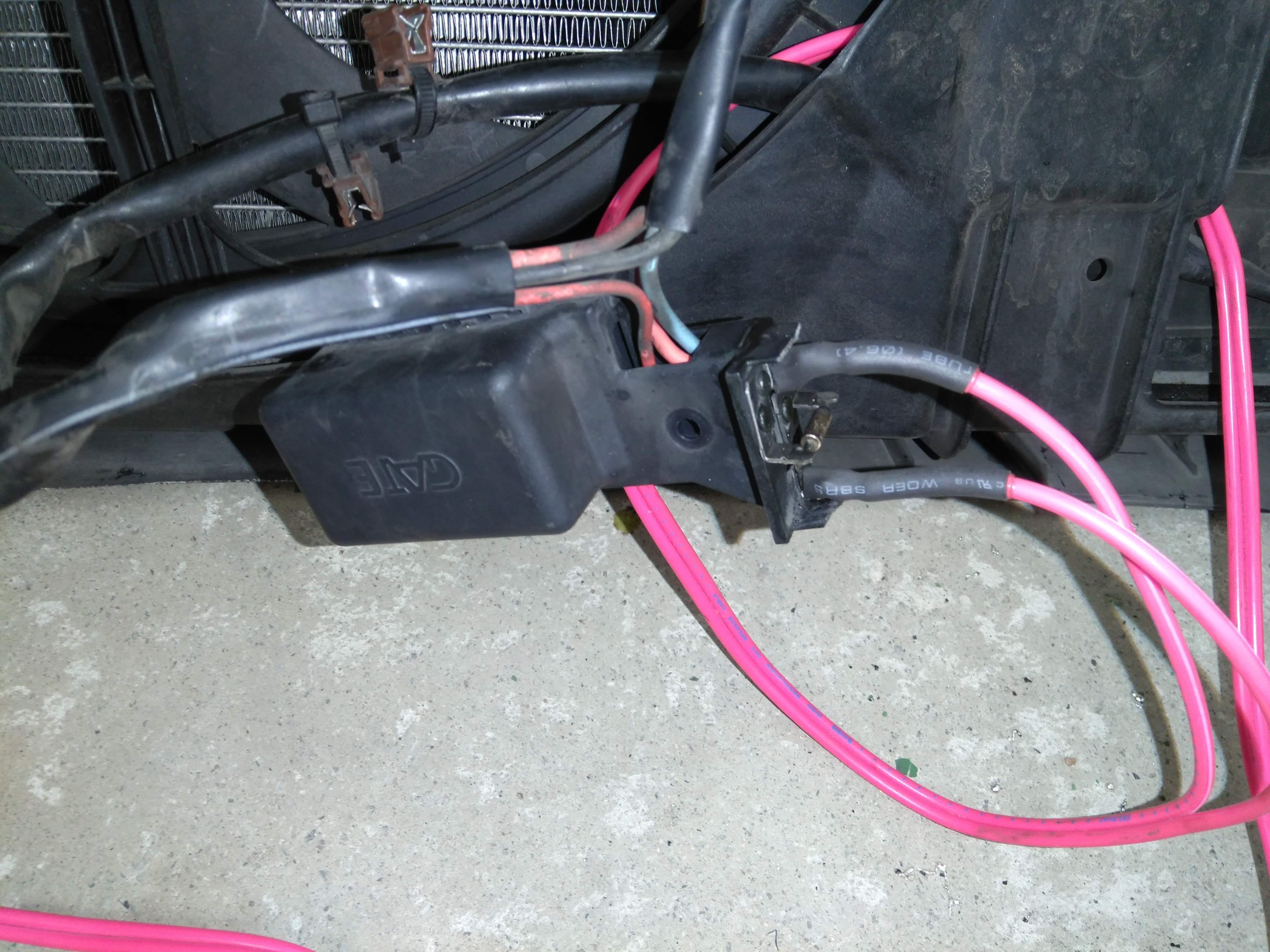

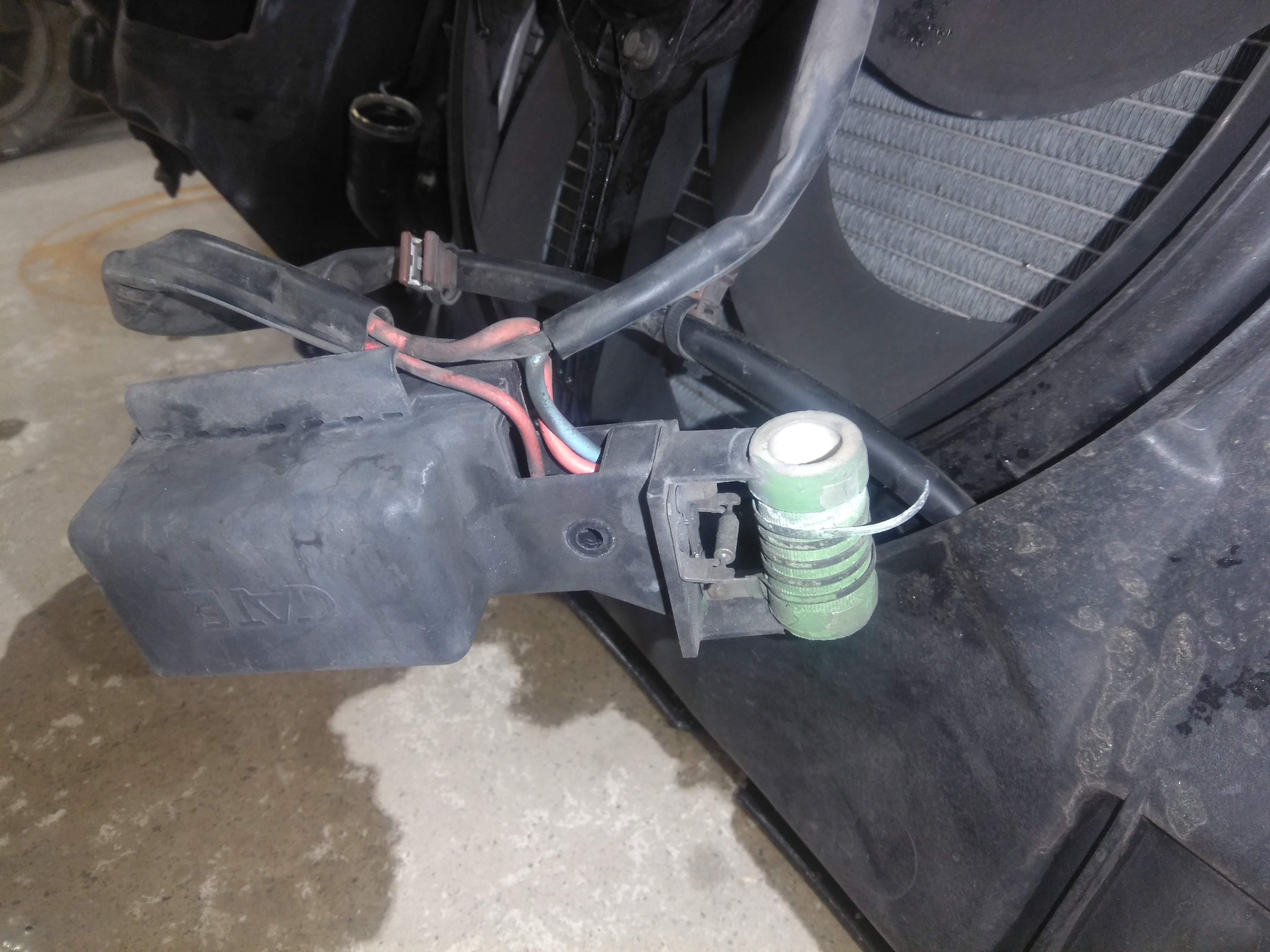

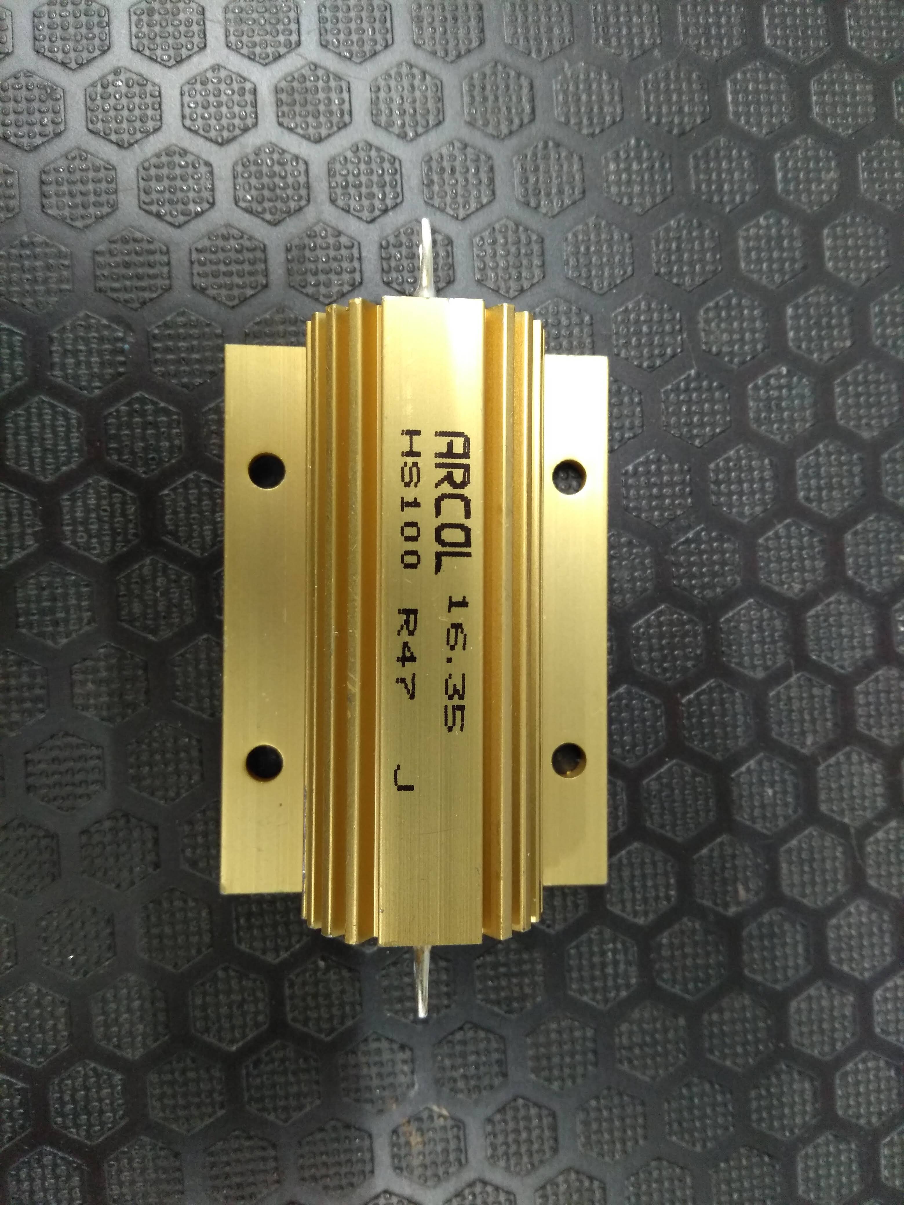

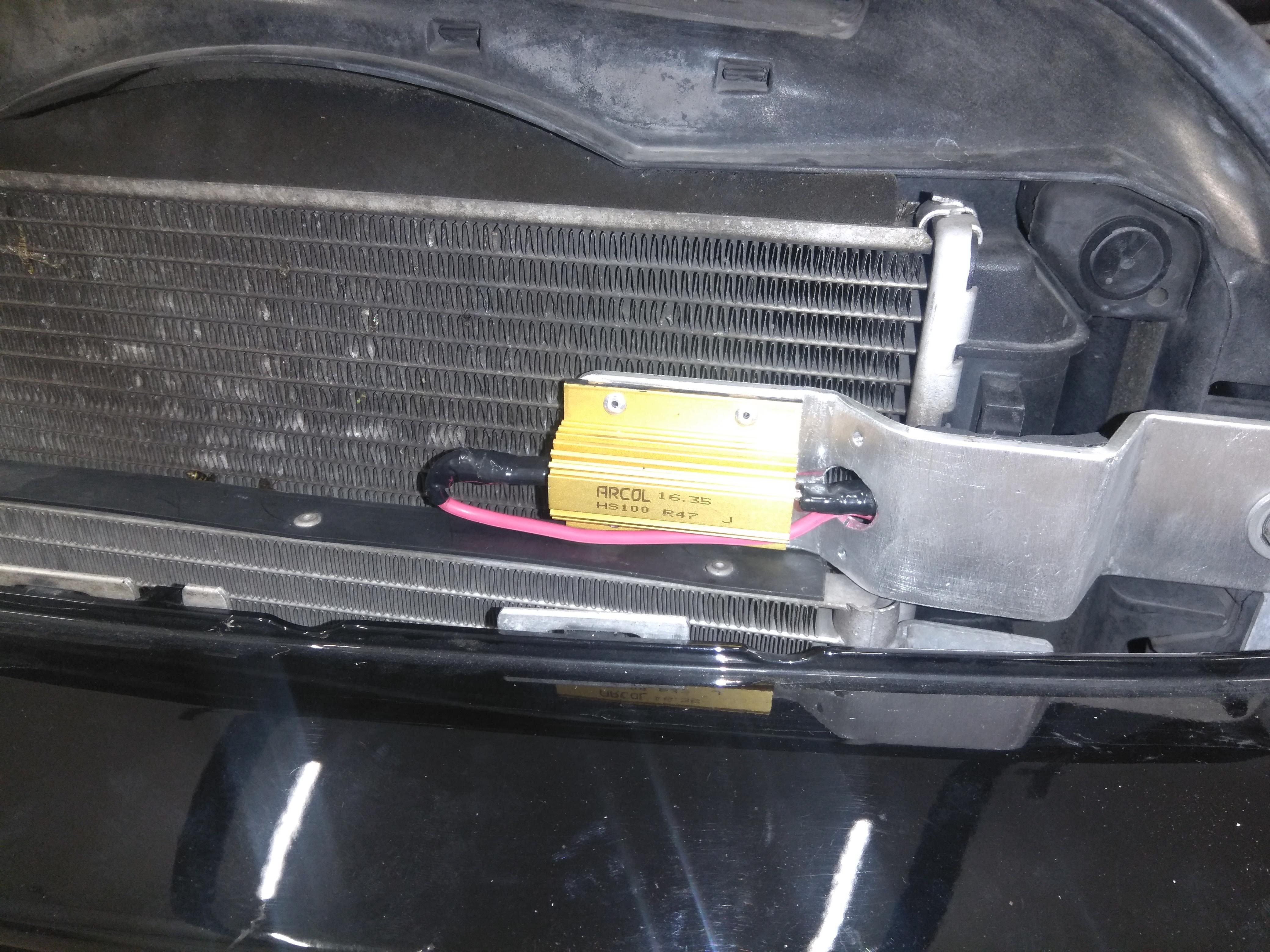

MINIC Kirjoitettu 13. Kesäkuuta, 2020 Raportoi Jaa Kirjoitettu 13. Kesäkuuta, 2020 Moi Vähän aiheeseen, vastuksen rikkoutuminen aiheuttaa tosiaan hitaan nopeuden katoamisen. Tässä muutama kuva flektin vastuksen korvaamisesta uuteen. Irroitin syylärin jotta sain vastuksen esiin, poistin rikkoutuneen vastuksen ja juotin johdot vastuksen tilalle (en muista saako vastuksen näkyviin ilman syylärin poistoa). Uuden vastuksen vein syylärin eteen jossa jäähtyy paremmin ja on helppo vaihtaa jos hajoaa. Vastus on tilattu Suomesta eikä ollut kuin ehkä pari kymppiä, luotan tähän vastukseen enempi kuin halppis kamaan. next 1 Link to comment Share on other sites Lisää jakomahdollisuuksia...
