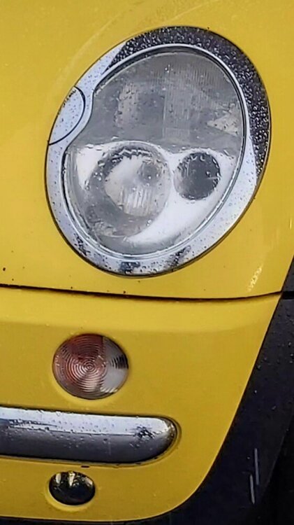

Eiköhän se ole vain valoautomatiikka. Noihin aikoihin Suomessa ei taidettu tuntea koko päiväajovalojen käsitettä.
Meidän Cooper on samanlainen, ja sama varuste.

Kait se jostain tuolta valikoista löytyy kuten tässä seuraavan generaation mallissa.
e2: Daytime running lights on siis ne kaksi pientä miltei havaitsematonta valoa niiden vilkkujen yhteydessä. Itsellä ne ainakin palavat aina.

Juu ei löydy mistään valikoista. Ja vilkkujen yhteydessä on ainakin näissä vanhemmissa parkit. Aika vähän yhteistä 1 ja 2 gen välillä lopulta on.
DRL on näissä R50/53 -malleissa pitkät puolella teholla (kuvassa). Ainakin faceliftissä. Mullakin näkyy tuo S896 varustelistalla VIN decoderilla katsottaessa, mutta itse se piti NCS Expertillä laittaa päälle jotta sai käyttöön. Eli nyt kun on virrat päällä palaa pitkät puolella teholla kun valokatkaisin on O (off) tai A (auto) -asennossa. Takavalot on silloin pimeänä. Ja A-asennossa ajovalot menee automaattisesti päälle pimeällä/tunneleissa. Tuo automatiikka lienee varustekoodilla S563..?
