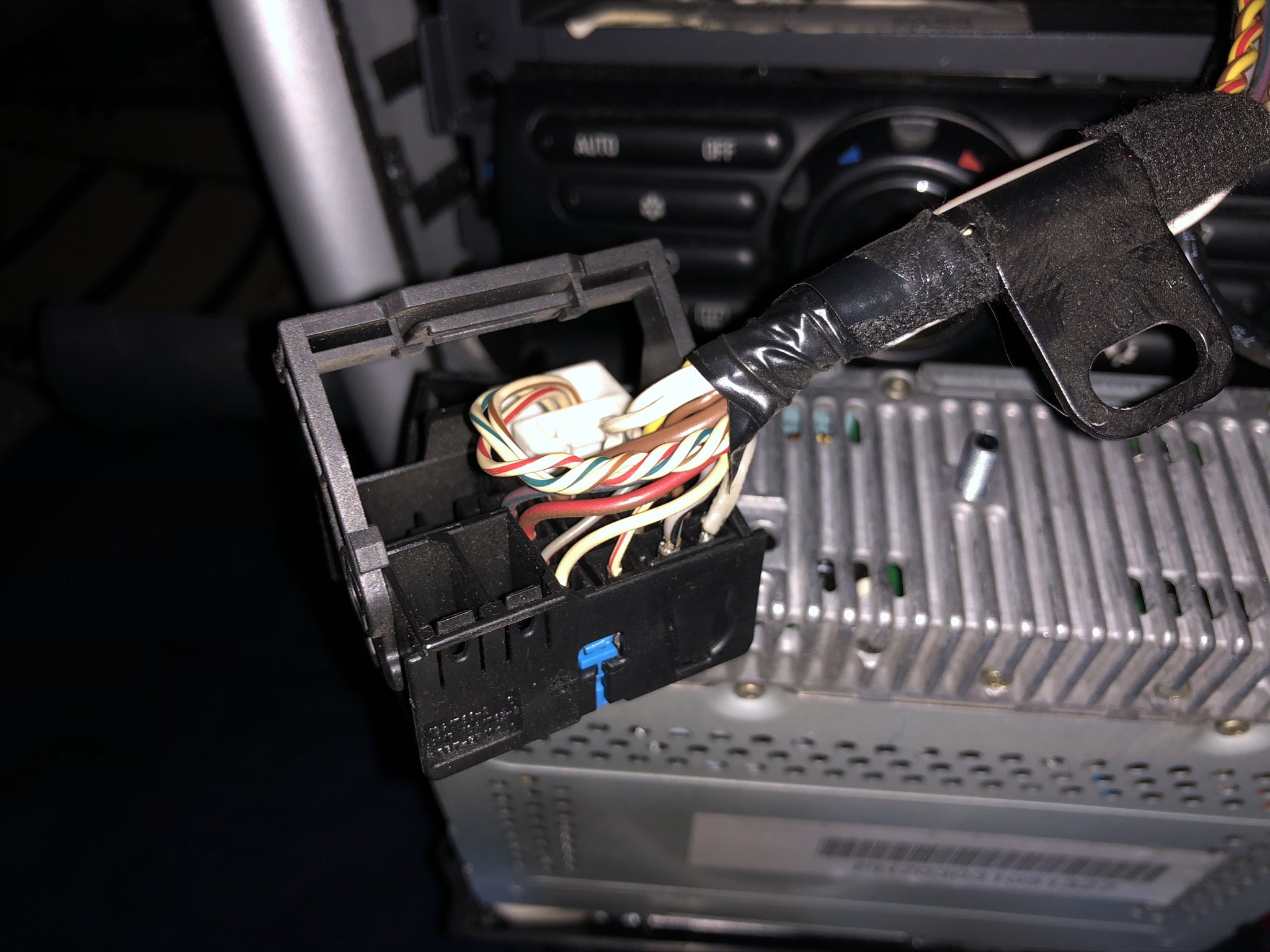

Harba Kirjoitettu 10. Maaliskuuta, 2020 Kirjoittaja Raportoi Jaa Kirjoitettu 10. Maaliskuuta, 2020 Mittasin konehuoneen sulakkeet ja sinne tulee virta. Sellaisen havainnon tein, että sulakkeiden FL8 ja FL12 toiseen pinniin tuli myös jännite (FL8 n. 7 V ja FL12 n. 4 V), vaikka sulake oli irti. Onko tämä normaalia? FL8:n jännite tippui 4 V kun FL12 sulakkeen otti irti. Minulla ei ole merkkikohtaista testeriä, ainoastaan Launchin monimerkki testeri. Pääsin ainoastaan moottorin, absin ja ilmeisesti ohjaustehostimen boksiin. Mittaristoon en päässyt ja enkä myöskään esim. airbagin yksikköön, jonne olen aikaisemmin päässyt. ECM:ssä on vikakoodi 1612 ”Serial Communication Connection, Instrument Cluster” Absin yksikössä 5E1F ”Vehicle Identification Number Different” ja 5E16 ”CAN Connection To Instrument Cluster” Noista ei taida paljon apua olla. Oikealta puolelta kynnyksen verhoilun takaa löytyi kaksi jälkiasennuksen näköistä sähköjohtoa, oletettavasti kaiuttimen piuhoja, jotka menevät vahvistimen suuntaan. Purin hanskalokeron pois ja johdot näyttää lähtevän stereoiden luota. En saanut stereoita irti, kun kuskin puolella keskikonsolin sivussa olevan ylemmän ruuvin edessä on ratin alla oleva verhoilumuovi. En löytänyt ruuveja jotka pitävät tuota muovia kiinni. Miten tuo muovi irroitetaan? Link to comment Share on other sites Lisää jakomahdollisuuksia...

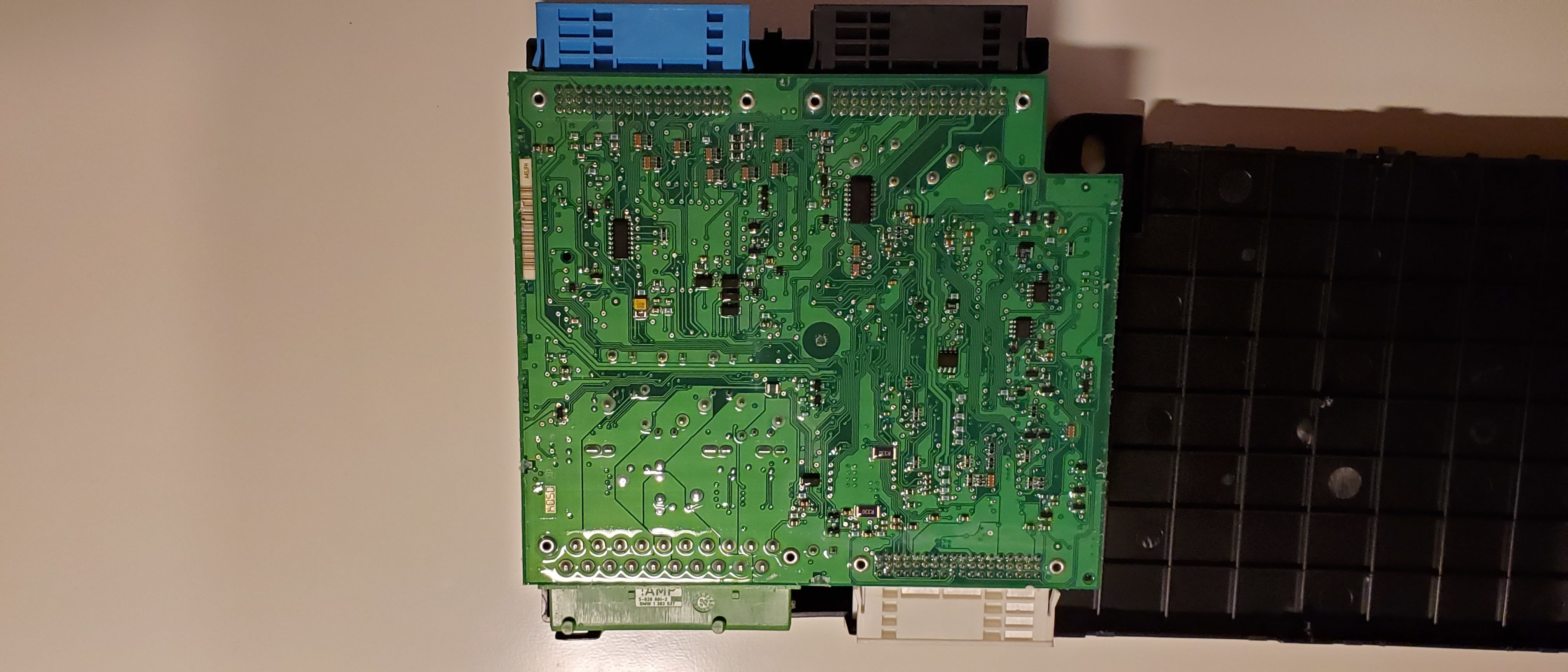

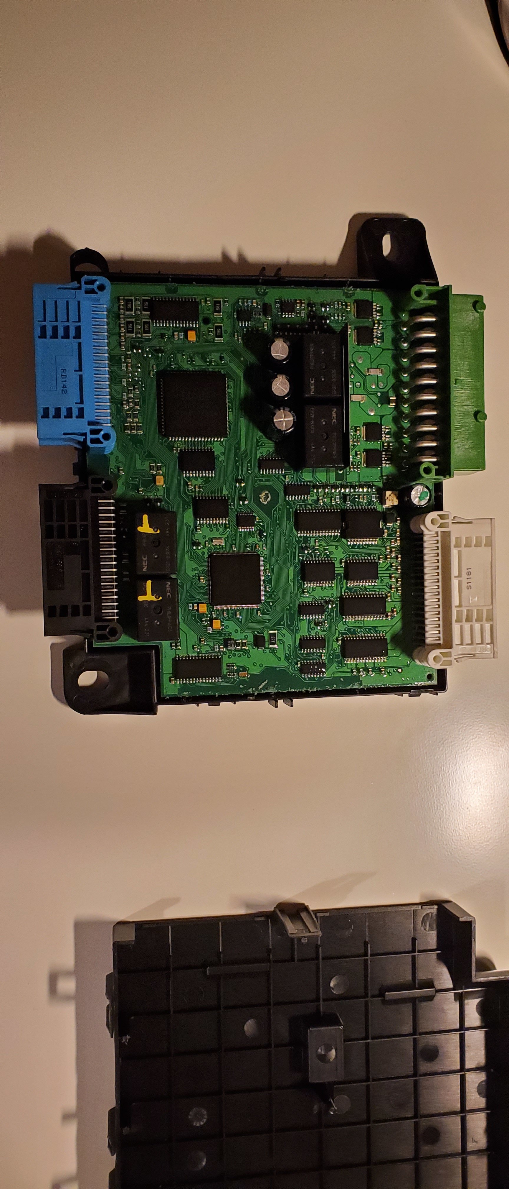

Harba Kirjoitettu 10. Maaliskuuta, 2020 Kirjoittaja Raportoi Jaa Kirjoitettu 10. Maaliskuuta, 2020 Jälkiasennetut kaiuttimen johdot menivät vahvistimelle. Tuohon oli vaihdettu BMW E46 vahvistin ja johdot liittynevät siihen. Nimittäin kun asensin syksyllä pois ottamani bemarin vahvistimen takaisin, alkoi stereot toimimaan. Eli ilmeisesti johtojen ja sulakkeiden rassaus sai stereot toimimaan. Otin nyt BC1 boxin sisälle lämpenemään ja kuivamaan, jos se olisi ottanut kosteutta itseensä. Boksi kyllä näyttää täysin kuivalta. Link to comment Share on other sites Lisää jakomahdollisuuksia...

Igor Kirjoitettu 11. Maaliskuuta, 2020 Raportoi Jaa Kirjoitettu 11. Maaliskuuta, 2020 17 hours ago, Harba said: En saanut stereoita irti, kun kuskin puolella keskikonsolin sivussa olevan ylemmän ruuvin edessä on ratin alla oleva verhoilumuovi. En löytänyt ruuveja jotka pitävät tuota muovia kiinni. Miten tuo muovi irroitetaan? Sen yläkulmissa on klipsit, lähtee vetämällä. Alareunassa on saranan tapaiset kiinnikkeet, joista sen saa keploteltua irti kun se yläpää on ensin irti. Link to comment Share on other sites Lisää jakomahdollisuuksia...
Harba Kirjoitettu 11. Maaliskuuta, 2020 Kirjoittaja Raportoi Jaa Kirjoitettu 11. Maaliskuuta, 2020 Kiitos ohjeista! Sain radion irti ja vahvistimelle menevät johdot oli juotettu radion liittimeen. Niissä tuskin on ongelmaa. Asensin BC1 boxin takaisin ja ei muutosta, mittaristo ja ilmastoinnin paneli edelleen pimeinä. Otin mittariston irti ja toin sen sisälle lämpimään. Taitaa olla seuraava toimenpide viedä auto Laakkoselle tai etsiä jostain parempi testeri. Link to comment Share on other sites Lisää jakomahdollisuuksia...
