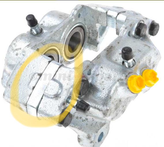

Minimalia Kirjoitettu 29. Joulukuuta, 2018 Raportoi Jaa Kirjoitettu 29. Joulukuuta, 2018 Ostetaan, -Mk1 vaihteistotunnelin takakiinnike -Metron 4-mäntäisen jarrusatuloiden levityspalat kahteen valusatulaan Lauri/nolviisnol 3013085 tai yv Link to comment Share on other sites Lisää jakomahdollisuuksia...
Minimalia Kirjoitettu 6. Tammikuuta, 2019 Kirjoittaja Raportoi Jaa Kirjoitettu 6. Tammikuuta, 2019 Onko tullut missään vastaan myytävänä jarrusatulan levikepaloja vai tuleeko itse tehdä? Alumiinisatulalle näitä on kyllä myynnissä. Link to comment Share on other sites Lisää jakomahdollisuuksia...
Turbo 69 Kirjoitettu 7. Tammikuuta, 2019 Raportoi Jaa Kirjoitettu 7. Tammikuuta, 2019 Eikös ne alumiinisetkin käy?Vai onko erilaiset? Link to comment Share on other sites Lisää jakomahdollisuuksia...
pappayh Kirjoitettu 7. Tammikuuta, 2019 Raportoi Jaa Kirjoitettu 7. Tammikuuta, 2019 Oon kattellu kans nuota levityspaloja ja kysynyt sparesilta ja minisportilta. Heillä ei oo metron satuloihin levityspaloja. Sparesilta löytyy kyllä niitten omaan satulaan palikka sarja mutta eipä taida olla soveltuvat. Mikäli joku niitä on työstämässä niin kiitos 4kpl kelpais tännekki Link to comment Share on other sites Lisää jakomahdollisuuksia...

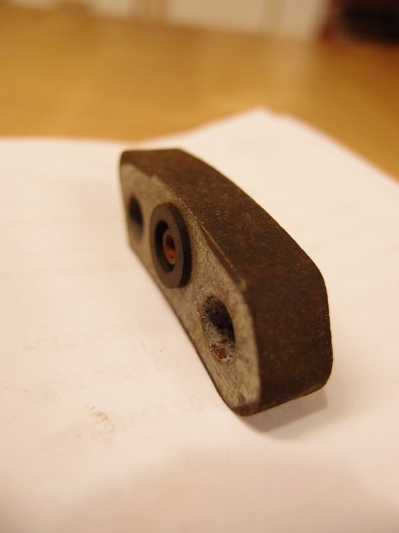

tailke Kirjoitettu 7. Tammikuuta, 2019 Raportoi Jaa Kirjoitettu 7. Tammikuuta, 2019 Tällaiset löytyy malliksi työstökoneenkäyttäjälle: kysellä voi numerosta o445135018 (alumiinisatulan palat ei käy) Link to comment Share on other sites Lisää jakomahdollisuuksia...
Turbo 69 Kirjoitettu 7. Tammikuuta, 2019 Raportoi Jaa Kirjoitettu 7. Tammikuuta, 2019 Ok.Hyvä tietää miunkii. Link to comment Share on other sites Lisää jakomahdollisuuksia...
FD100L Kirjoitettu 7. Tammikuuta, 2019 Raportoi Jaa Kirjoitettu 7. Tammikuuta, 2019 6 tuntia sitten, tailke kirjoitti: Tällaiset löytyy malliksi työstökoneenkäyttäjälle: kysellä voi numerosta o445135018 (alumiinisatulan palat ei käy) Juu, kiinnostaa täälläkin, ei kun mittoja kehiin! E: varmaan sinne jotkin tiivisteet, O -renkaat tms. tulee myös? Link to comment Share on other sites Lisää jakomahdollisuuksia...

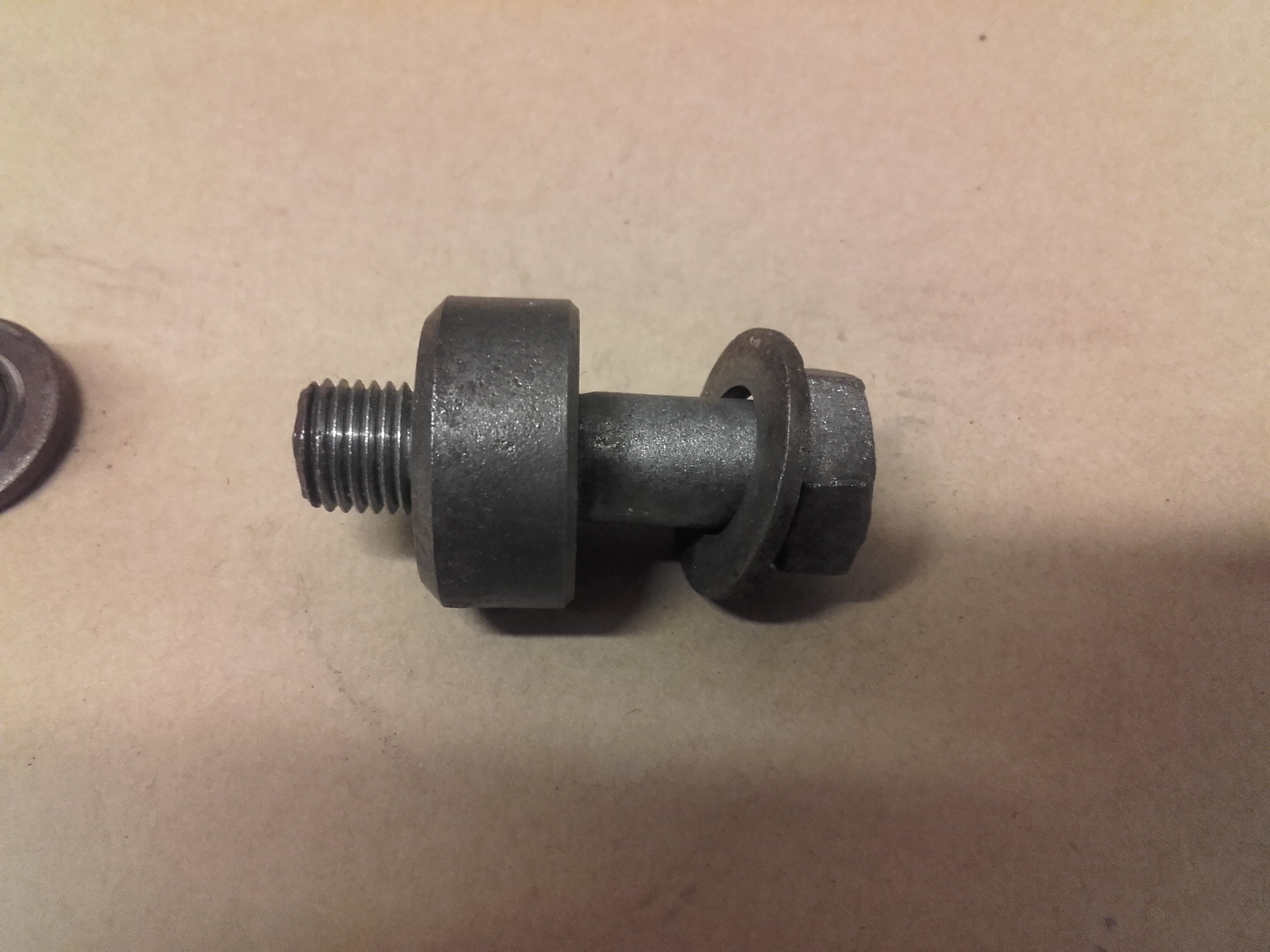

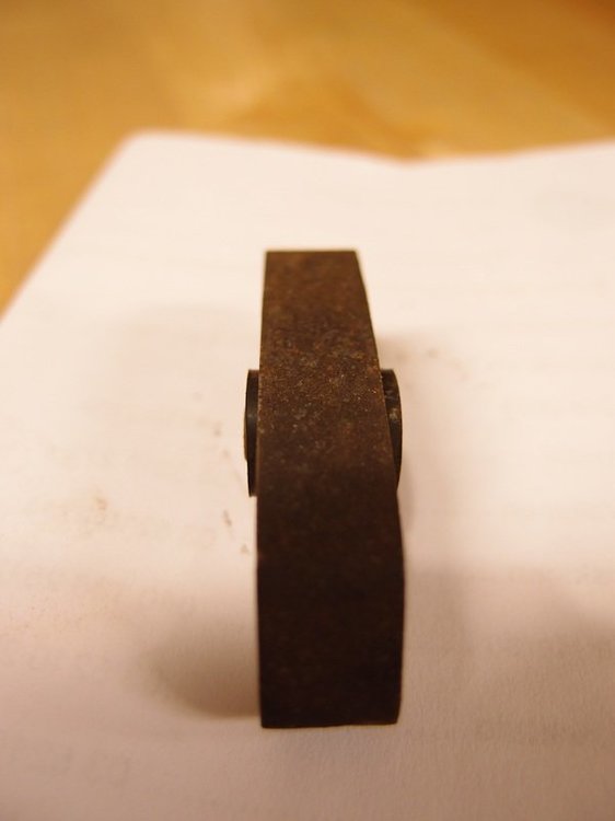

tailke Kirjoitettu 7. Tammikuuta, 2019 Raportoi Jaa Kirjoitettu 7. Tammikuuta, 2019 Tiivisteenä toimii "kumiputken" pätkä, jonka sisällä on metallinen vahvike. Näkyvät kuvassa! Link to comment Share on other sites Lisää jakomahdollisuuksia...
Turbo 69 Kirjoitettu 7. Tammikuuta, 2019 Raportoi Jaa Kirjoitettu 7. Tammikuuta, 2019 Mitä v...a,ihme systeemi,näyttää ihan klemmarilta,lisää kuvia.Kiitos. Link to comment Share on other sites Lisää jakomahdollisuuksia...
FD100L Kirjoitettu 7. Tammikuuta, 2019 Raportoi Jaa Kirjoitettu 7. Tammikuuta, 2019 2 tuntia sitten, tailke kirjoitti: Tiivisteenä toimii "kumiputken" pätkä, jonka sisällä on metallinen vahvike. Näkyvät kuvassa! Ok, niin epäilinkin tuosta kuvasta. Link to comment Share on other sites Lisää jakomahdollisuuksia...

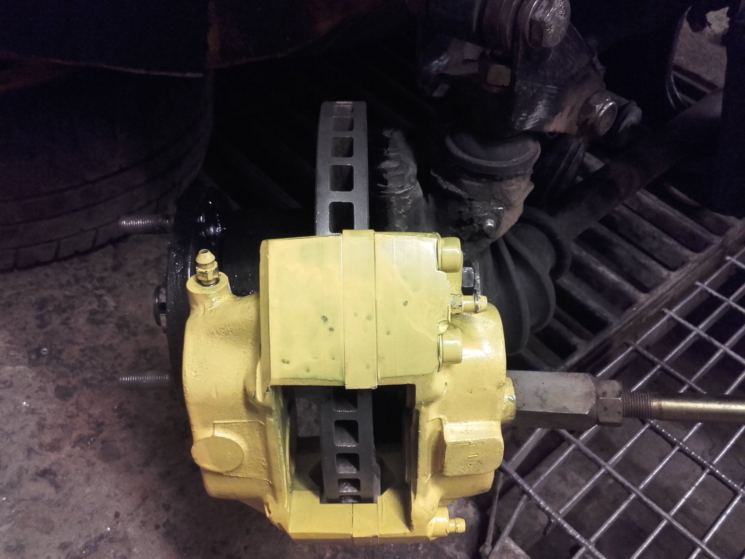

tailke Kirjoitettu 7. Tammikuuta, 2019 Raportoi Jaa Kirjoitettu 7. Tammikuuta, 2019 Lisää kuvia vaikka tampesterin Metromies kyllä ymmärsi jutun. Turbo 69 and Mini1380 2 Link to comment Share on other sites Lisää jakomahdollisuuksia...
Minimalia Kirjoitettu 8. Tammikuuta, 2019 Kirjoittaja Raportoi Jaa Kirjoitettu 8. Tammikuuta, 2019 Kiitos tiedosta. Pitää selvitellä kuka pystyisi tällaiset tekemään. Kannattaa toki useammat tehdä jos tekijä löytyy. Mikä olikaan tuon levyn vahvuus? Onko nämä mallikappaleet omaa patenttia? Taisi kaikki tehtaan leveämmät satulat olla kiinteitä ilman irrallista levityspalaa? Link to comment Share on other sites Lisää jakomahdollisuuksia...
tailke Kirjoitettu 8. Tammikuuta, 2019 Raportoi Jaa Kirjoitettu 8. Tammikuuta, 2019 Ihan on tehdastekoiset levikepalat. Ensimmäisissä turbo metroissa oli irtopaloilla tehty tilaa tuuletetuille levyille. Turbo 69 1 Link to comment Share on other sites Lisää jakomahdollisuuksia...
FD100L Kirjoitettu 8. Tammikuuta, 2019 Raportoi Jaa Kirjoitettu 8. Tammikuuta, 2019 8 minuuttia sitten, tailke kirjoitti: Ihan on tehdastekoiset levikepalat. Ensimmäisissä turbo metroissa oli irtopaloilla tehty tilaa tuuletetuille levyille. Hyvät havainnolliset kuvat ja mielenkiintoista juttua. Kiitos sinne Kiikkaan päin! Link to comment Share on other sites Lisää jakomahdollisuuksia...

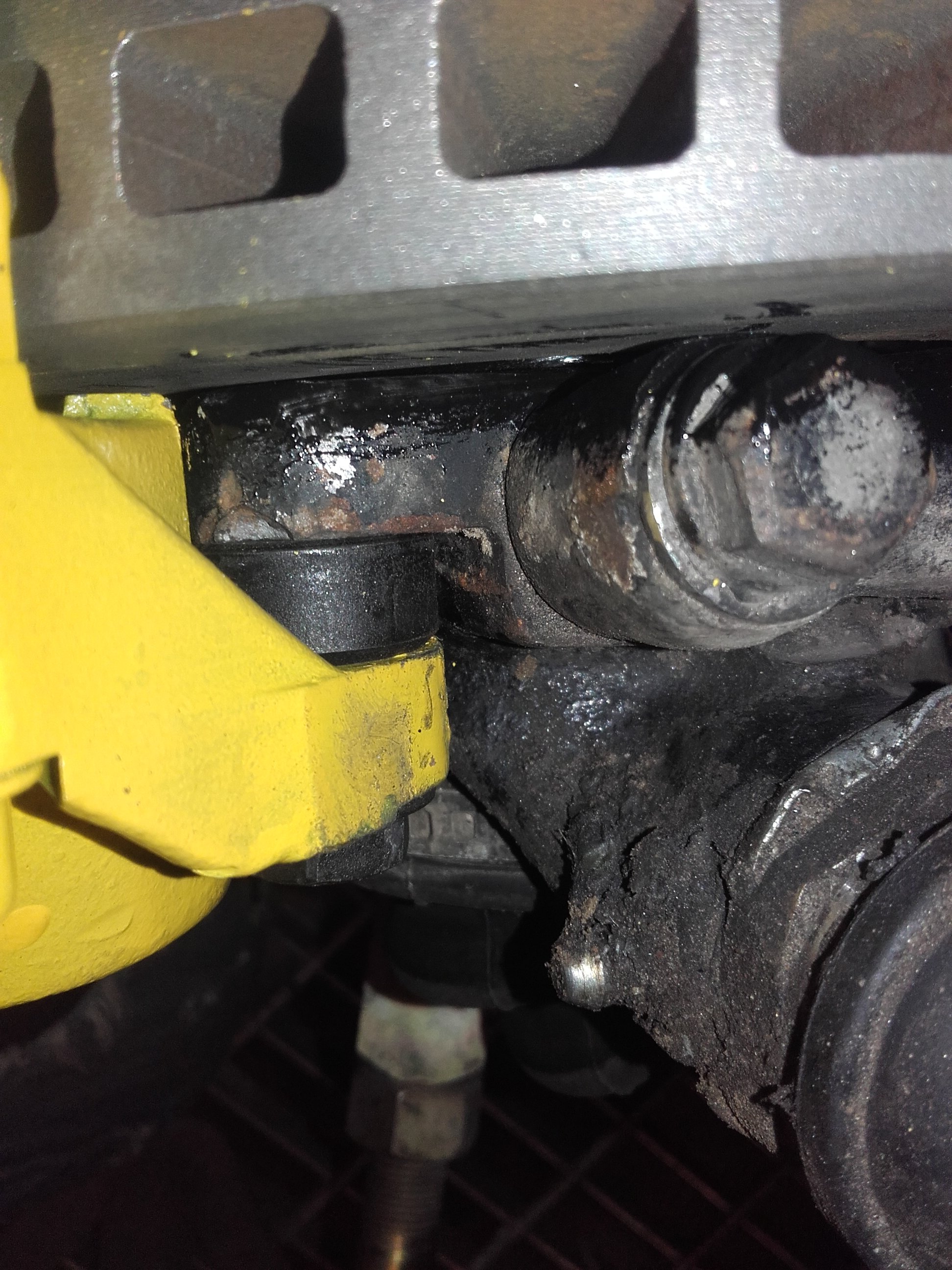

Turbo 69 Kirjoitettu 8. Tammikuuta, 2019 Raportoi Jaa Kirjoitettu 8. Tammikuuta, 2019 Muistakaa sitten,jos itse teettä nuo palat,vaatii lisäksi pitemmät pultit ja palojen paksuiset "rikat". Link to comment Share on other sites Lisää jakomahdollisuuksia...
Minimalia Kirjoitettu 8. Tammikuuta, 2019 Kirjoittaja Raportoi Jaa Kirjoitettu 8. Tammikuuta, 2019 Tarvitaanko tuollaisia paksuja prikkoja tai holkkeja tosiaan? Satulan ja navan väliinkö nämä tulisivat? Link to comment Share on other sites Lisää jakomahdollisuuksia...
Turbo 69 Kirjoitettu 9. Tammikuuta, 2019 Raportoi Jaa Kirjoitettu 9. Tammikuuta, 2019 Tämän ketjun vois siirtää jo omalle alueelle.Vaikka tekniikka,jäähdytetyt levyt muutos. Kyllä tosiaan nuo vaatii,satula siirtyy paksumman levyn takia sisäänpäin.Jouduin hiomaan kääntövarsiakin vähän,jotta levy mahtuu.Holkki tulee satulan ja navan väliin.Ja on just sen levitys palan mittanen.Kuvasta näkee hyvin. Link to comment Share on other sites Lisää jakomahdollisuuksia...

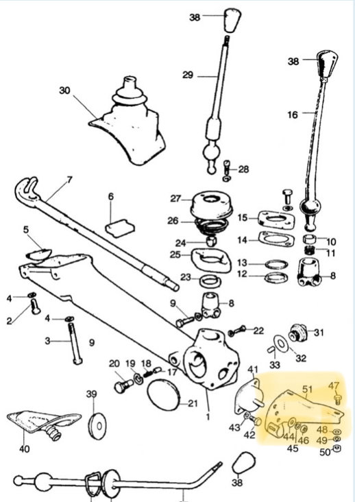

Minimalia Kirjoitettu 1. Maaliskuuta, 2019 Kirjoittaja Raportoi Jaa Kirjoitettu 1. Maaliskuuta, 2019 Lisätty tarve vaihteistotunnelin takakiinnikkeelle, minisparekselta tilasin mutta ilmoittivat eioota. Link to comment Share on other sites Lisää jakomahdollisuuksia...
