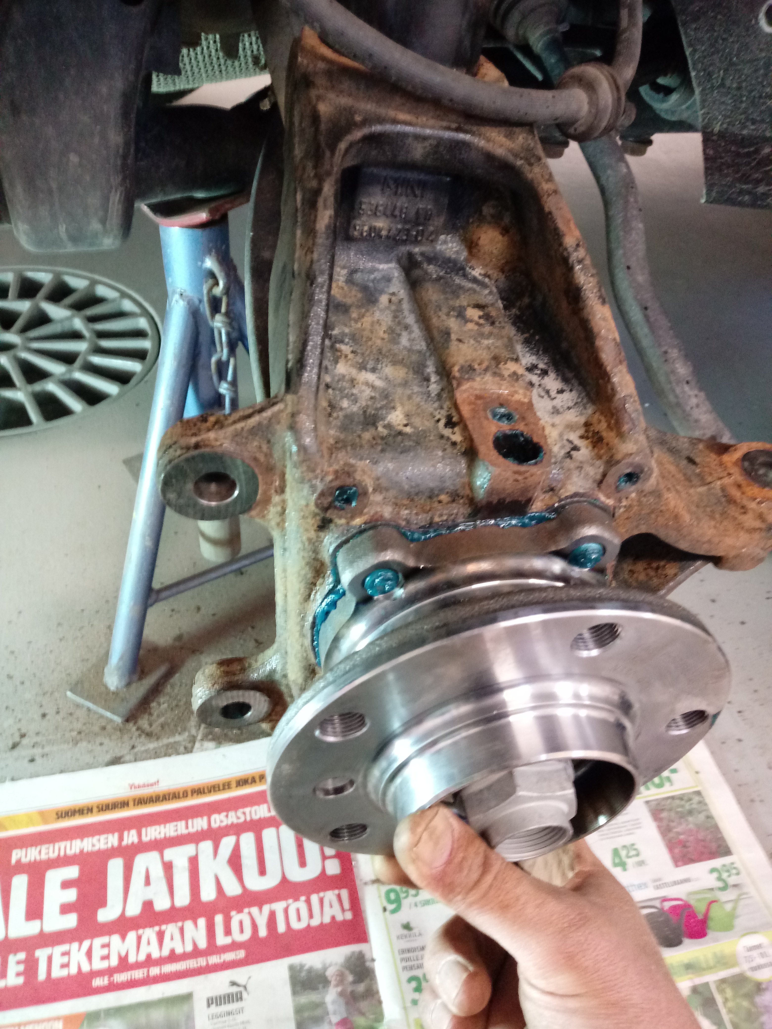

Juge Posted May 24, 2018 Author Report Posted May 24, 2018 Eikö tosiaan muilla ole Countrymaneista mennyt pyöränlaakereita? Laakerin hintaa kysyttäessä Vaasan Käyttöauto sanoi että heillä menee yksi laakeri per vuosi näitä laakereita. No, joka tapauksessa eilen alkoi remontti - joka jatkuu tänään kun paikat oli vähän jumissa ja ruosteessa. On muuten tuo laakeri pirun paljon hankalampi vaihtaa kun vertaa Clubmaniin. Clubmanissa sai laakerin vaihdettua kun otti renkaan, jarrusatulan ja jarrulevyn pois. Sitten vetarin mutteri ja neljä pientä pulttia irti niin koko napa laakereineen oli sulla käsissä. Countrymanissa piti ottaa pyörän, jarrusatulan ja jarrulevyn jälkeen koko helahoito ylä- ja alatukivarresta ja raidetangon päästä irti että pääsit ruuvaamaan itse napaa laakereineen. Hommaa oli senverran että vain yhden kuvan ehdin ottamaan. Mutta sitä tuossa sitten ihmeteltiin että miten hitossa voi alle 65tkm:ssä mennä etupyöränlaakeri...? Johtuuko siitä että autolla ei ole kovin paljoa ylipäätään ajettu vaiko tuosta vahvasta pintaruosteesta? Auton ensimmäinen omistaja on Vaasasta. En tuolle pintaruosteelle keksi muuta syytä kuin että auto on ollut pitkiä aikoja meren välittömässä läheisyydessä parkissa, kun ei tuossa vetokoukkua ole niin ei tuota ole veneenlaskuautonakaan käytetty... PS: kuvaa en saa tähän laitettua kun tulee herja "...error 200...". Yritän myöhemmin uudelleen.

Juge Posted May 24, 2018 Author Report Posted May 24, 2018 Joo, ei oikein muu tule mieleeni, ja kun autolla ei tosiaan ole ajettu 65tkm:ää enempää josta meidän aikana viimeisen 11 kuukauden aikana vajaa kymppitonni, että auto on ollut todella vähällä ajolla edellisellä omistajalla ja siksi noi laakerit olisi menneet jo nyt. Tätä puoltaa myös se, että meitä edeltävä katsastus oli kyseiselle Countrymanille tehty pari kuukautta yli takarajan. Johtuneeko osittain siitä, kun autossa ei ollut lohkolämmitintä niin sillä ei pahemmin ole ajettu talvisin, en osaa sanoa. Laakeri oli aikalailla jumissa, hyvä että jaksoi käsin pyörittää vanhaa laakeria. No tänään jatkuu jumppa, saas nähä aletaanko ruuvaamaan toiselle puolelle samalla hiellä tuota laakeria... Toivon mukaan noi uudet FAGin laakerit kestää paremmin kuin alkuperäiset. Myyjäliikkeen tyyppi sanoi että FAG tekee VAG konserniin alkuperäis, eli ensiasennus pyöränlaakerit. Tokaisin vain että "No se nyt ei ole meriitti eikä mikään."... Toista myyjää vähän nauratti... Ei edelleenkään onnistu tuo kuvan lataaminen...

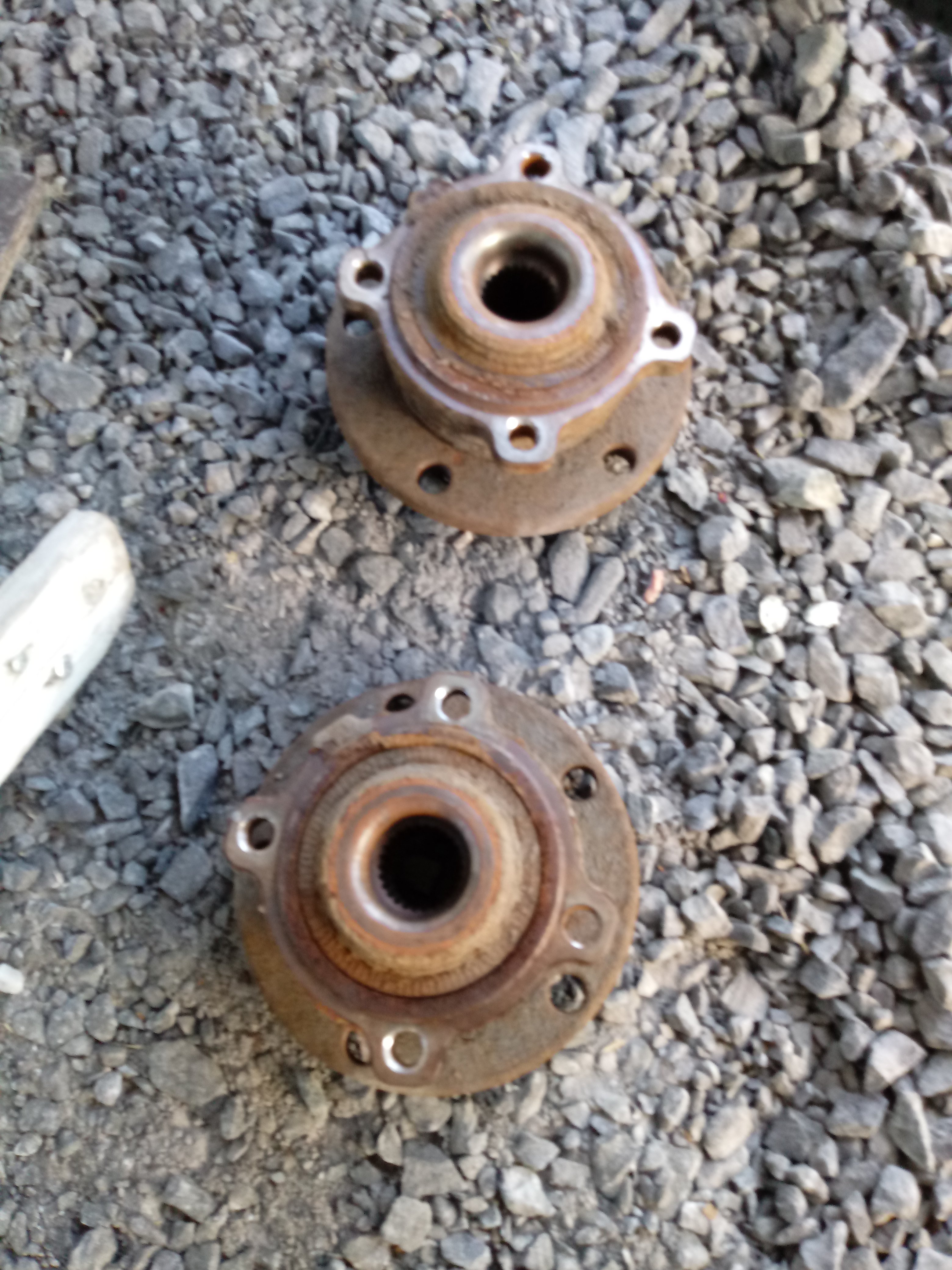

Juge Posted May 25, 2018 Author Report Posted May 25, 2018 Joo nyt paukkuu kuvat voorumille. Ei ollut ihme että jumalatonta mouruntaa piti etupää, niin jäykkänä noi laakerit ettei tosikaan. Ja mä tuossa keväällä kun kesärenkaita vaihdoin ihmettelin että miksi hitossa nämä eturenkaat pyörii paljon vaikeammin kuin takapyörät. Ja noissa laakereissahan se syy oli. Oon tässä vuosien saatossa joutunut / päässyt vaihtamaan viiteen autoon. Ja aina on pyöränlaakerit menneet ensin edestä kuskin puolelta, vasta sitten apukuskin puolelta - jos ollenkaan. Eikä vielä koskaan ole takaa mennyt (koputan puuta...). Rellu Megane 1:ssä meni ensin kuskilta sitten apukuskilta, Jaguar X-Type Estatesta meni vain kuskin puolelta, Volvo V50:stä on mennyt vain kuskin puolelta (koputan uudelleen puuta...), Clubmanista meni ensin kuskin puolelta, sitten vuoden päästä apukuskin puolelta, ja nyt Countrymanista meni kumpikin kerralla. Ja muuten kuskin puoli on ollut aina vaikeampi purettava. Aina, niinkuin nytkin tässä Countrymanissa. Itse sitä joskus mietin ja tulin siihen tulokseen että se ei johdu mistään muusta kuin siitä, että talvesta ja suolakeleistä: kuskin puoli on aina vastaantulijan puolella jolloin kuskin puoli on kaksi kertaa pahemmassa suolakylvyssä kuin apukuskin puoli.
