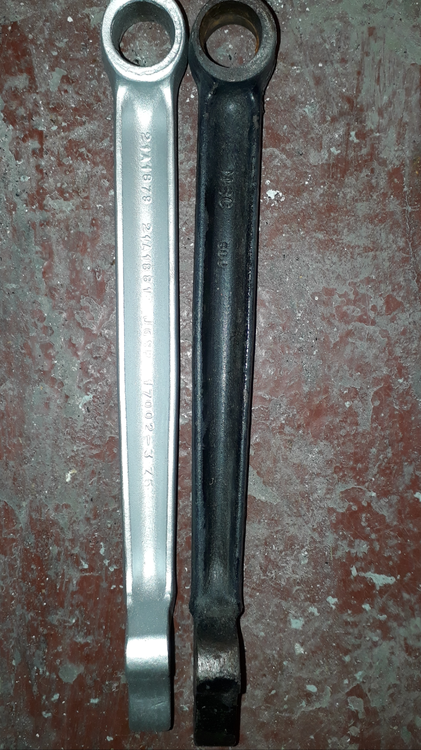

mikke Posted April 23, 2018 Report Posted April 23, 2018 Moi, onko minien alatukivarsissa ollut pituuseroa eri vuosimallien välillä vai onko pidemmät ehkä metrosta?
Kimi Posted April 23, 2018 Report Posted April 23, 2018 Näköharha. Laita noi päällekkäin niin huomaat että ovat saman mittaiset
mikke Posted April 23, 2018 Author Report Posted April 23, 2018 Kyllä mä ne mittasin, eri pituisia oli

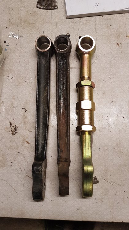

koirankoppi Posted April 24, 2018 Report Posted April 24, 2018 Pitemmät alatukivarret on "viriosa", eli lisävaruste
minorv8 Posted April 24, 2018 Report Posted April 24, 2018 Ellen nyt ihan väärin muista niin +1,5 astetta lisää camberia antavat tukivarret oli fyysisesti samanmittaiset mutta reiät oli porattu ulommaksi. Toi saattaa olla myös Austin Mailerista.
claymad Posted April 24, 2018 Report Posted April 24, 2018 Kyllä ne +1.5 asteen alatukivarret on pidemmät. Kuvassa vasemman puolinen on +1.5 ja keskimmäinen vakio.
mikke Posted April 24, 2018 Author Report Posted April 24, 2018 Kyllä taitaa samat olla +1.5 en vaan ymmärrä miksi oli moiset laitettu kun vakioilla kamber muuttui paremmaksi lähelle 0
Mini1380 Posted April 24, 2018 Report Posted April 24, 2018 Paremmaksi verrattuna mihin? ja paremmuus tietysti riippuu mitä haluat auton ajettavuudelta.
