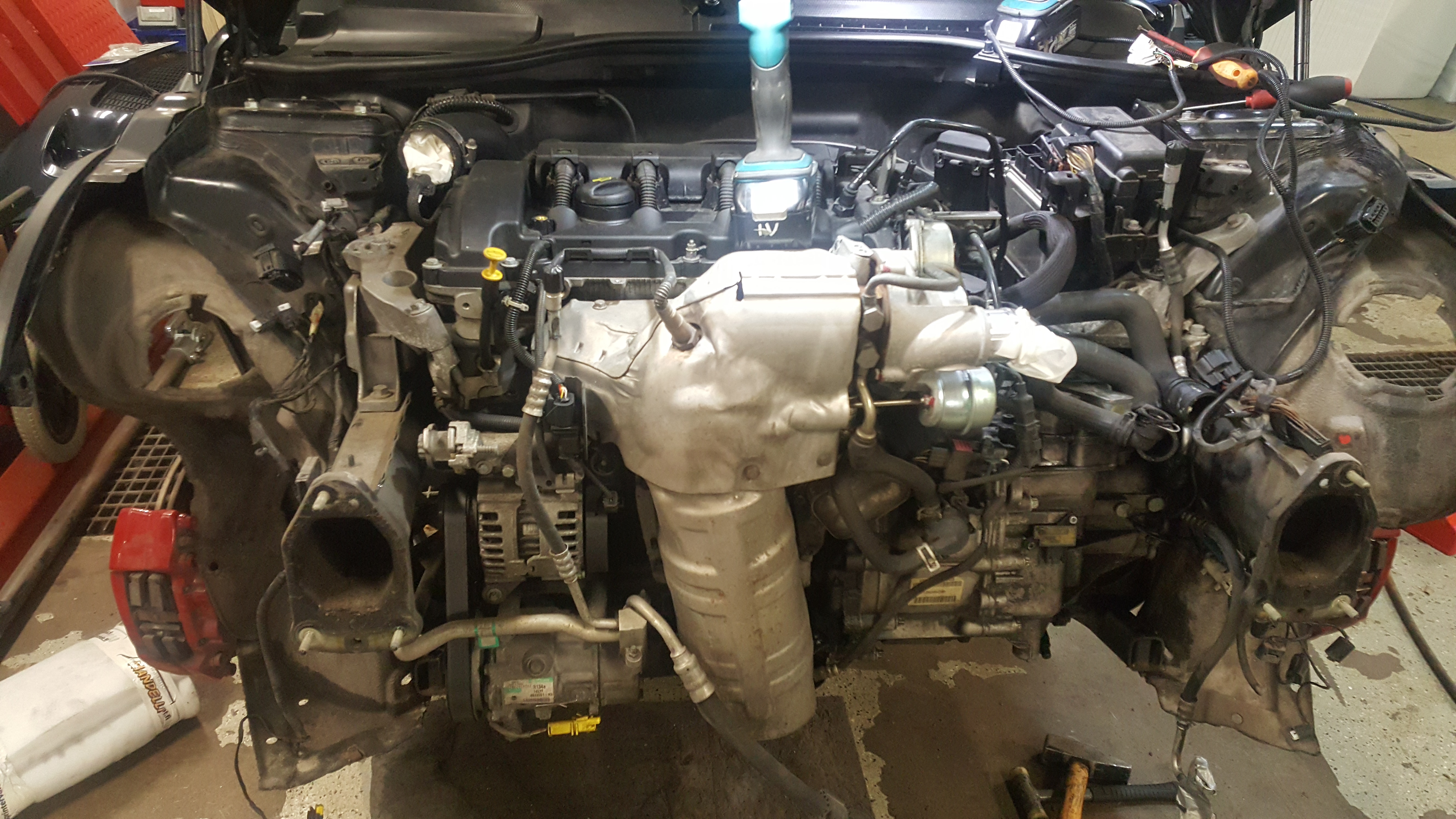

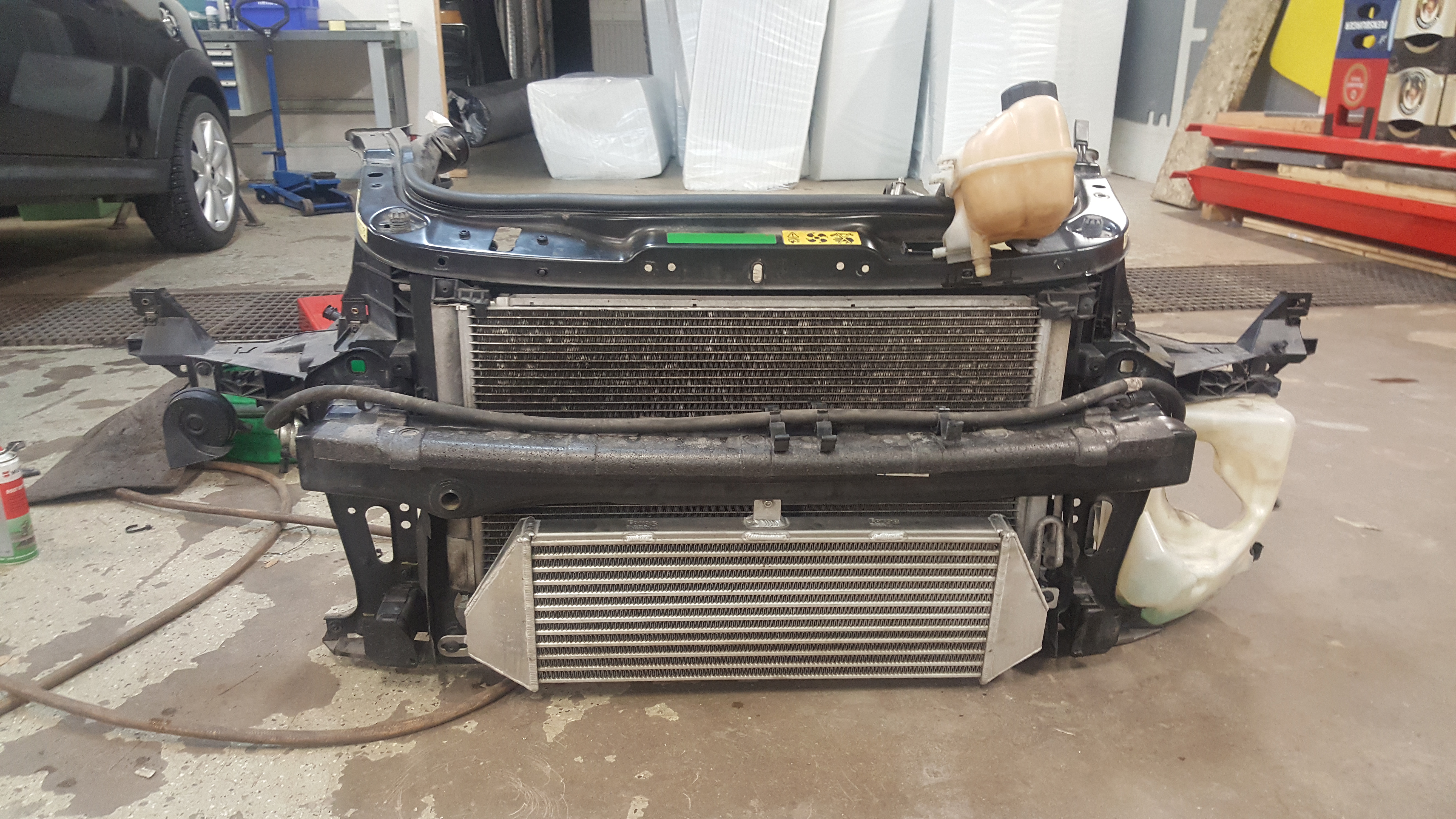

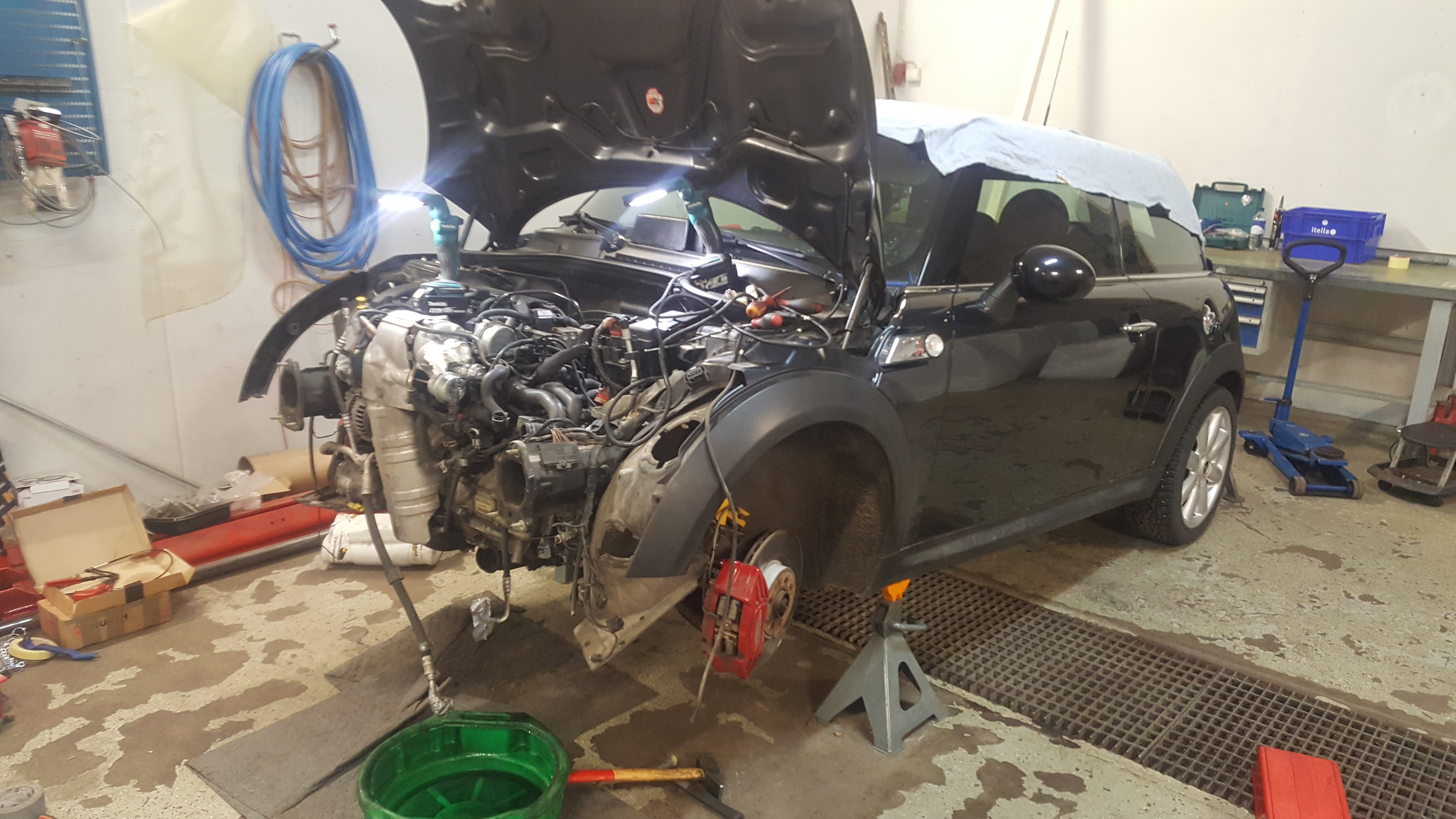

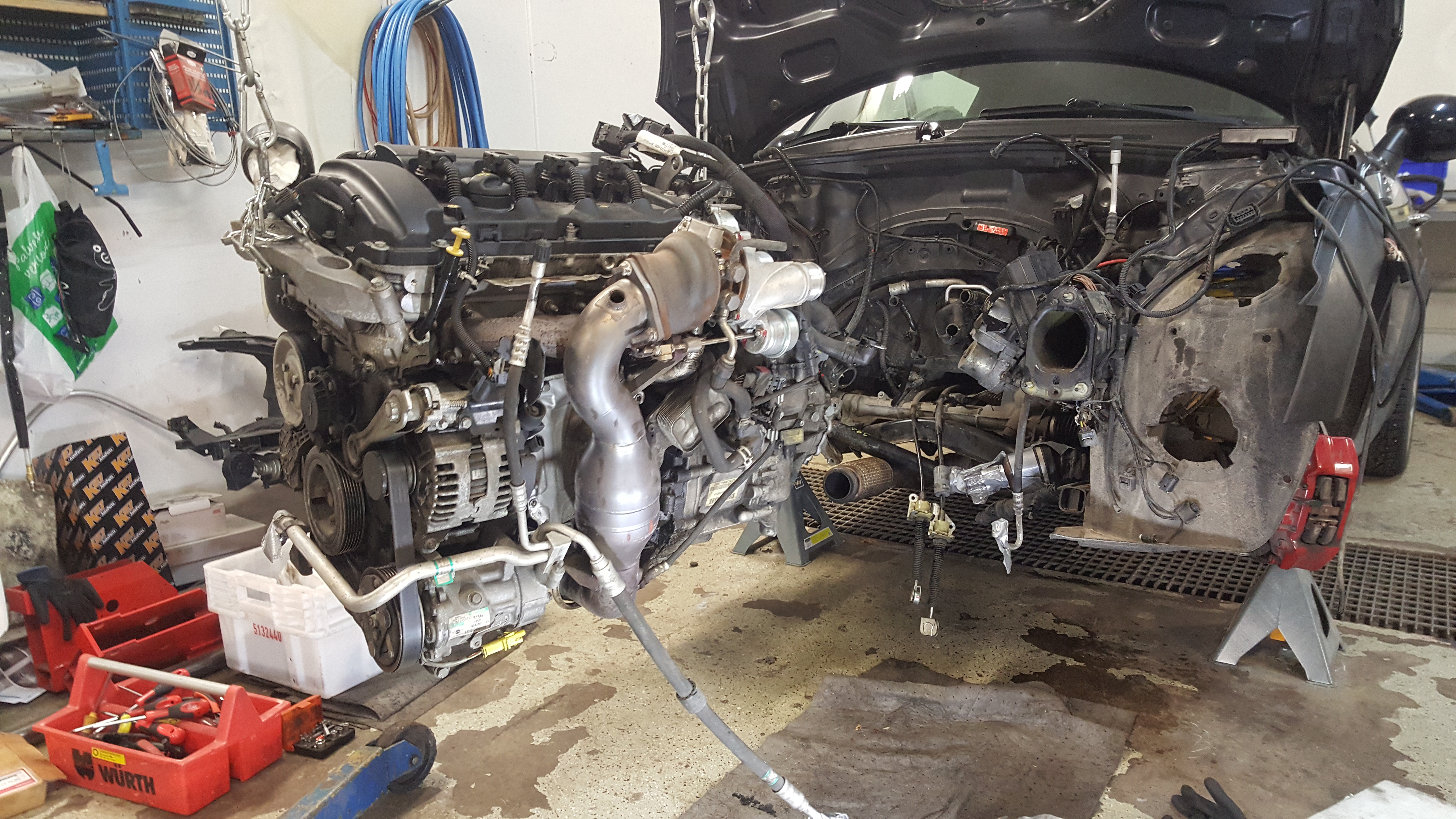

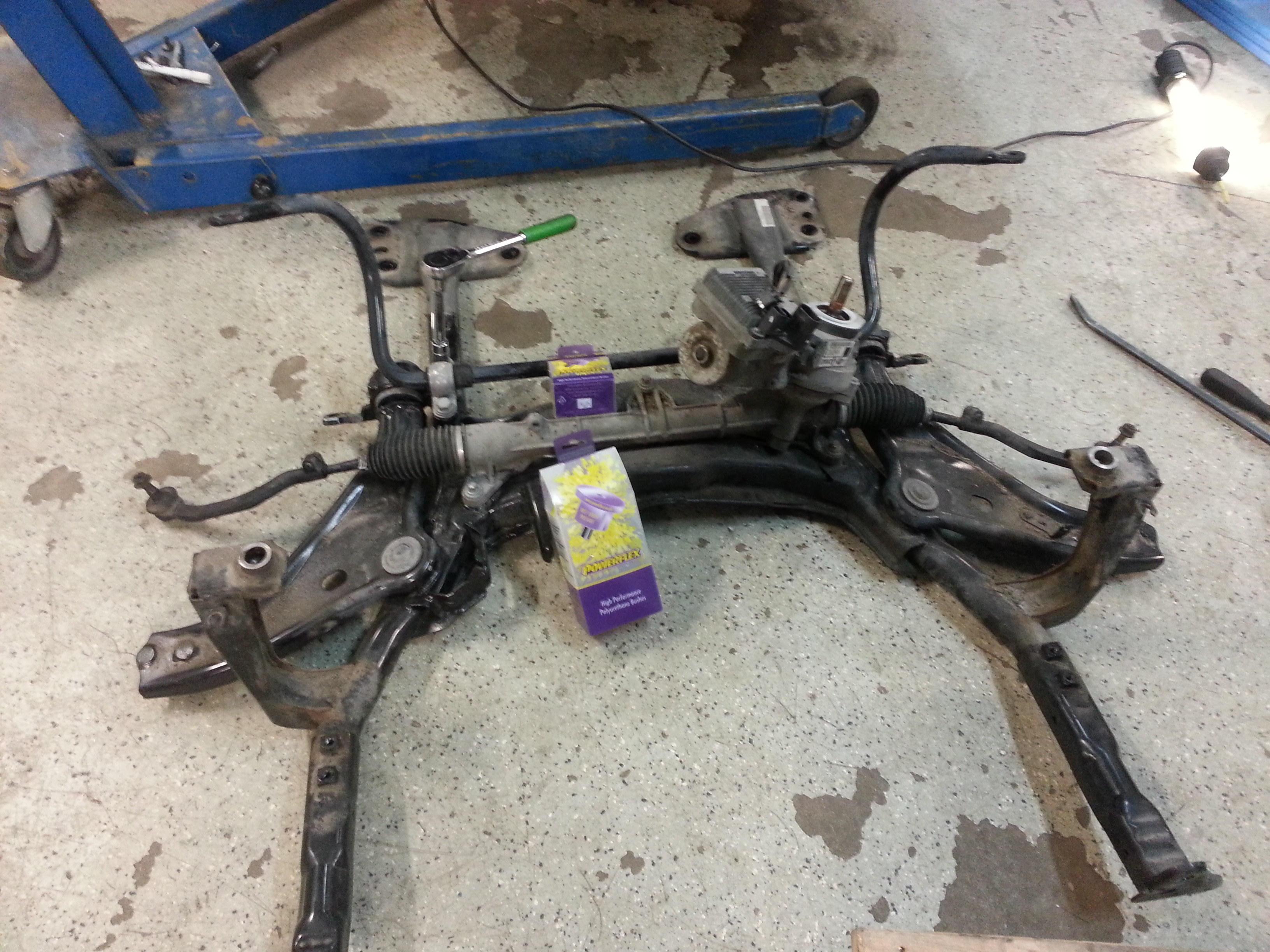

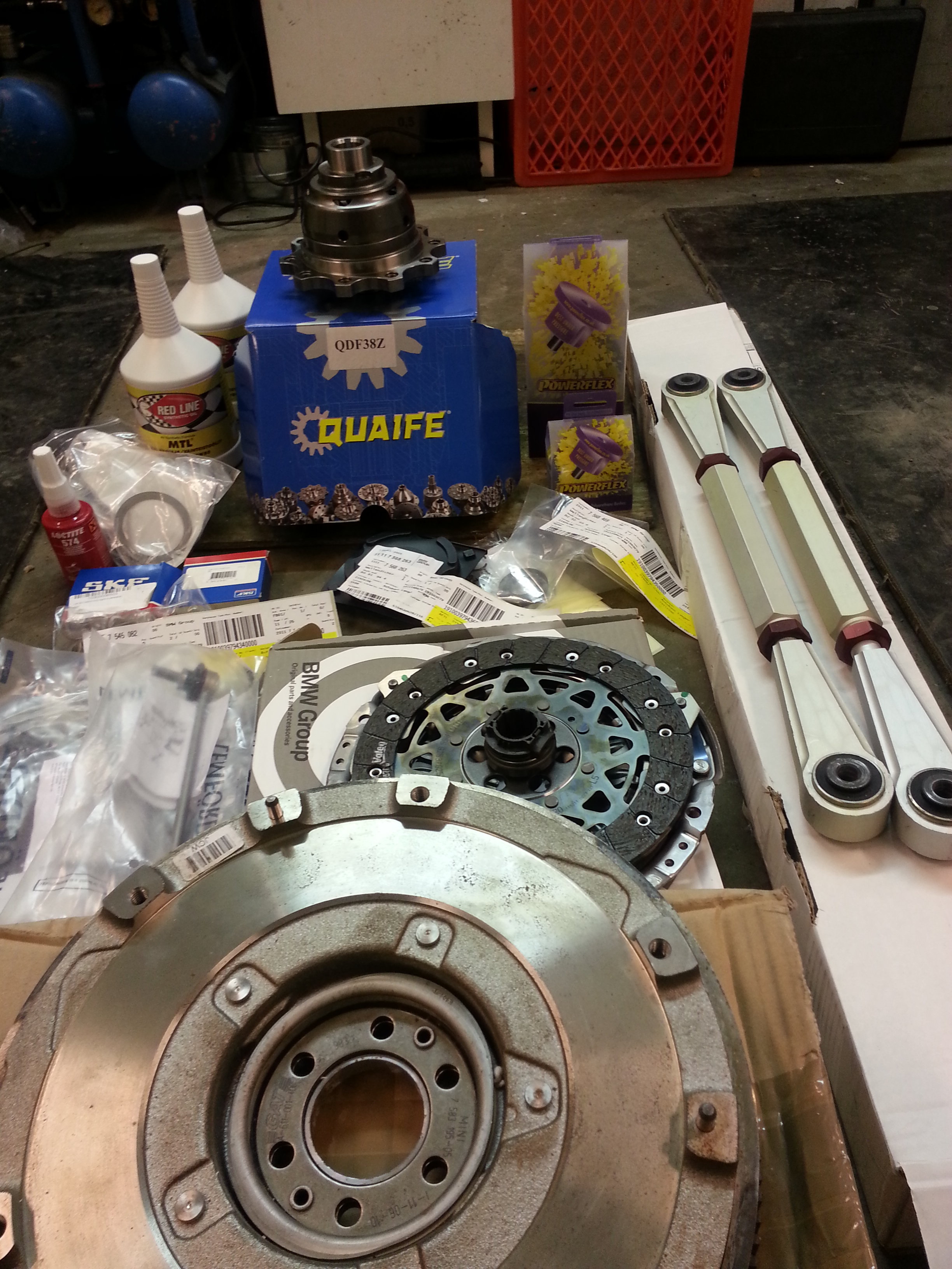

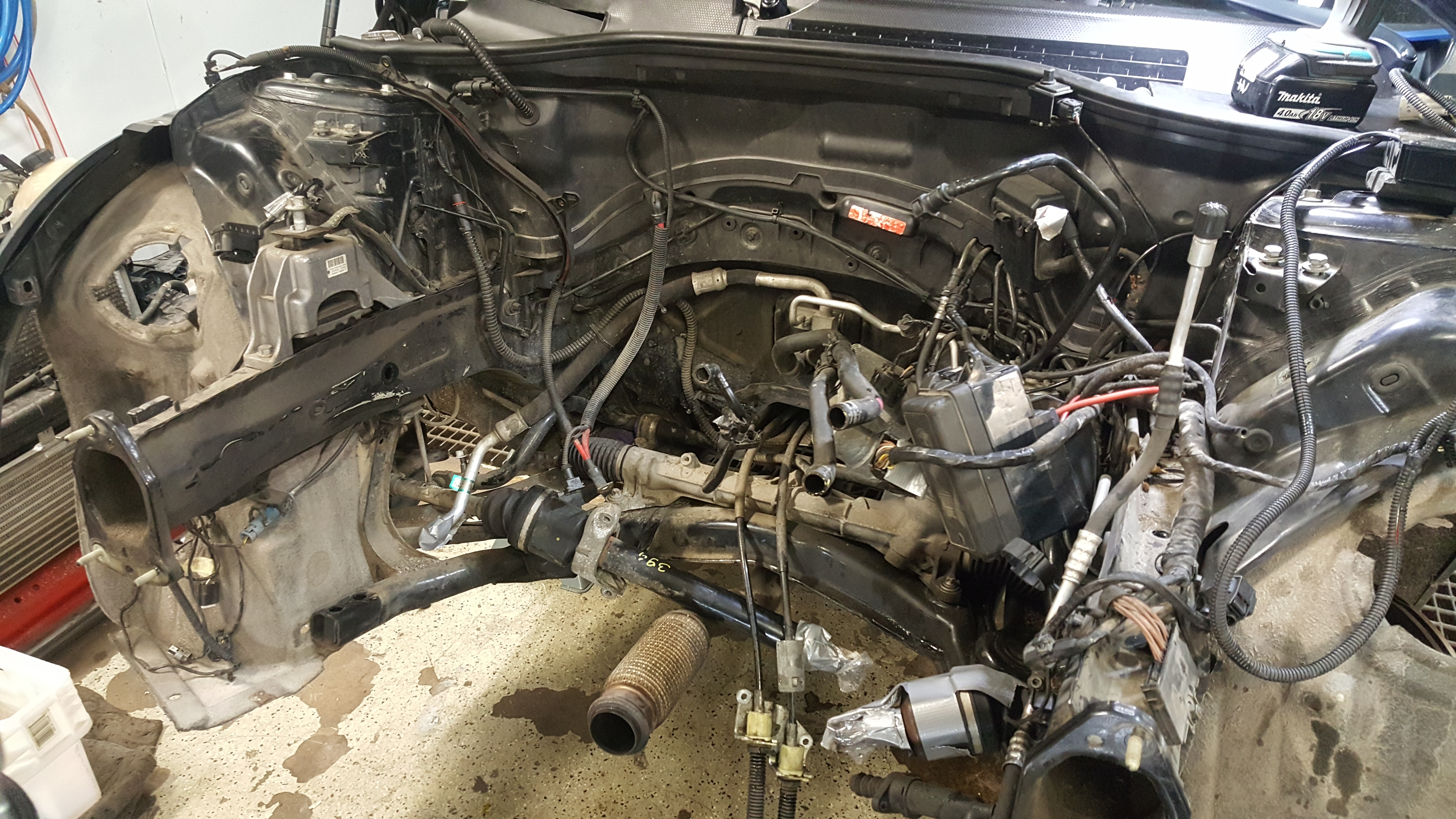

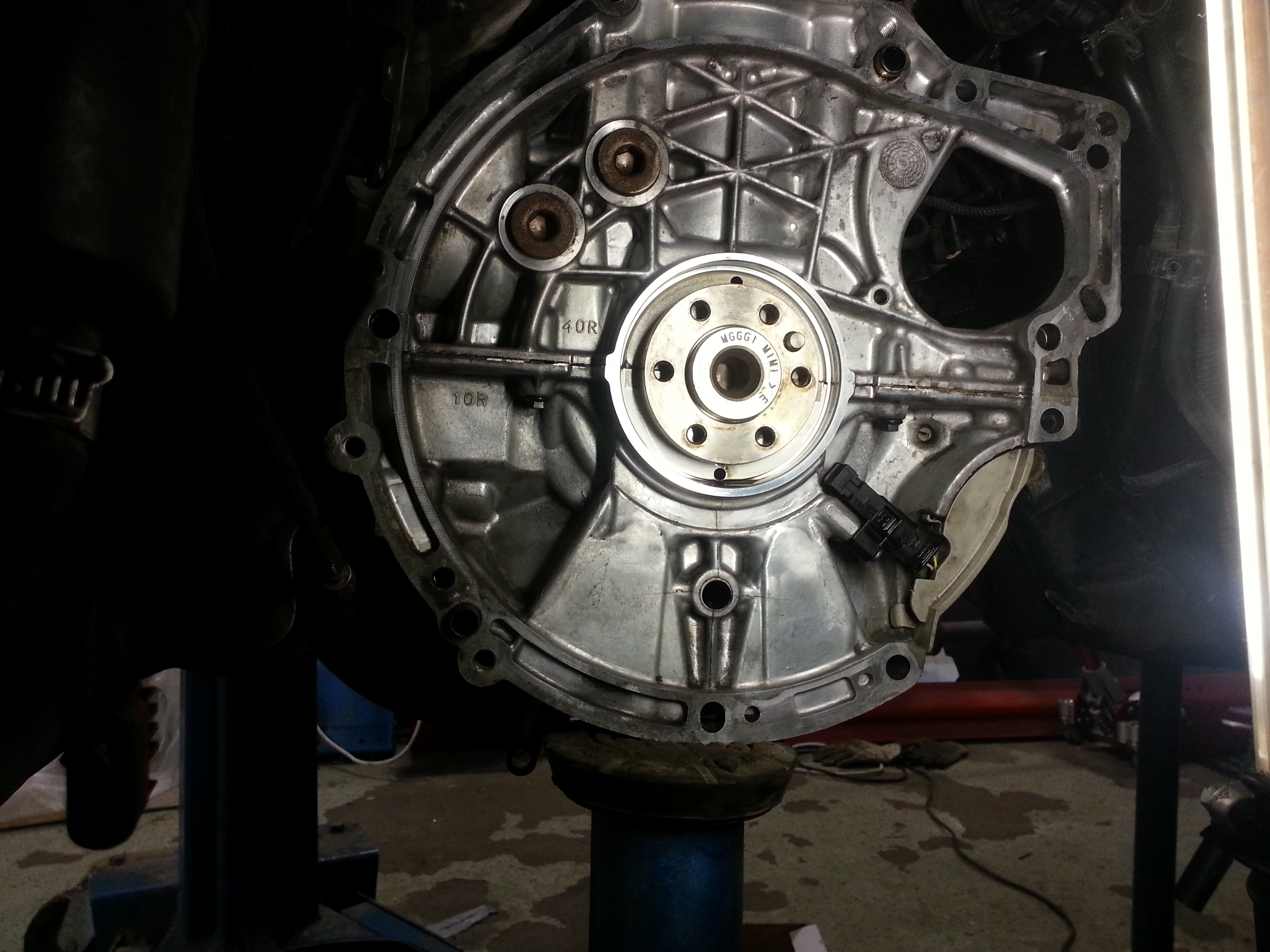

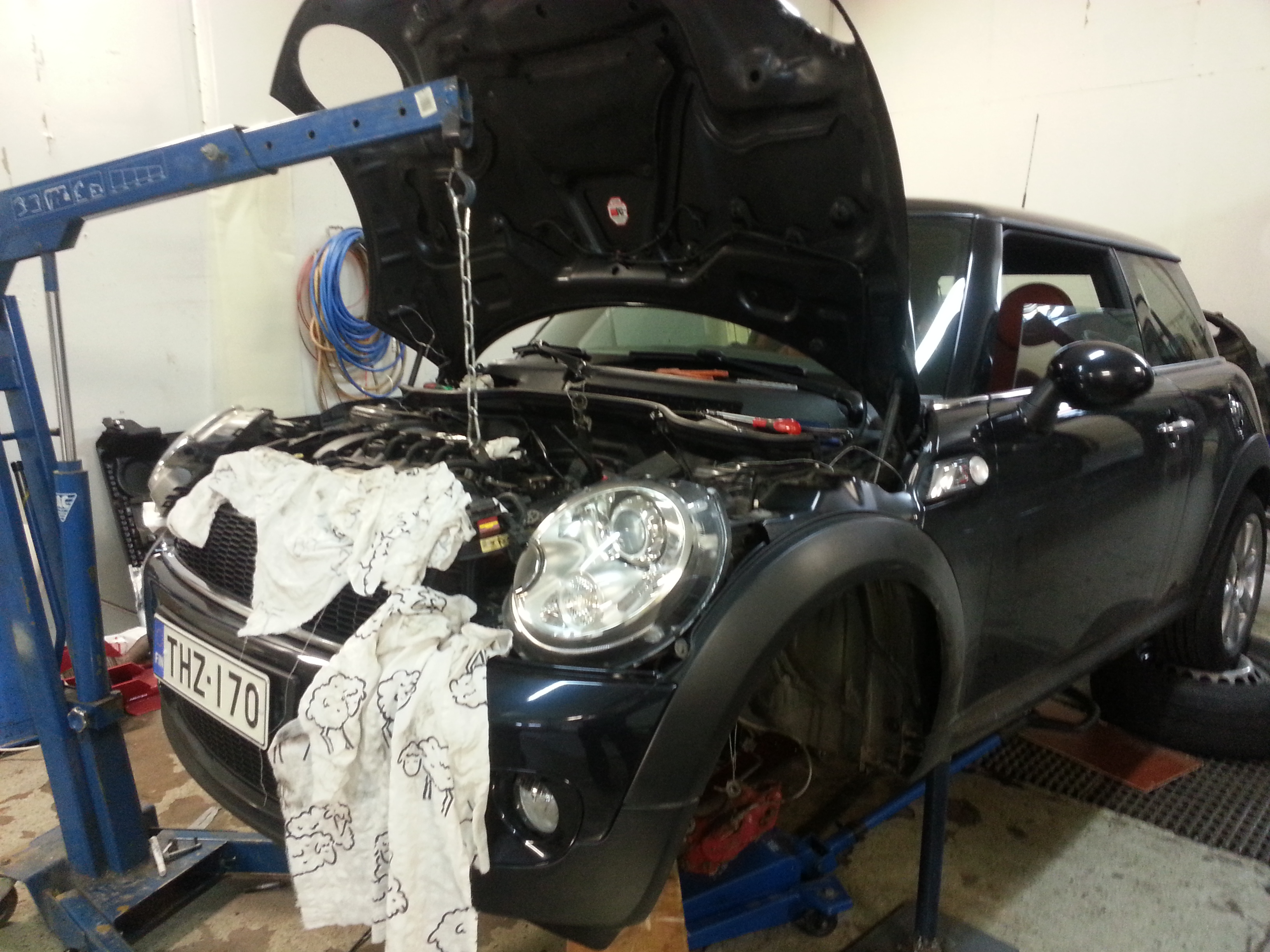

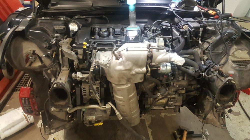

holkki Posted January 21, 2018 Report Posted January 21, 2018 Siitä on kokemuksia, helppo homma,kun saat ensin purettua apurungon jotta saat vaihteiston irti koneesta.....Eli ihan pelkästään sitä muutaman kympin painelaakeria ei kannata alkaa vaihtamaan, niin paljon on työtä. Suosittelen samalla vaihtamaan koko kytkin paketin ja jos kilsoja on riittävästi,myös kaksoismassa vauhtipyörän niin alkamaan homma maksamaan!! Tietty myös kampuran taka-stefa ja vaihteiston pääakselin stefa kannattaa tarkastaa samassa yhteydessä... ohessa muutama kuva omasta kytkin-vauhtipyörä-stefa-lukkoperä yms remontista... Igor 1

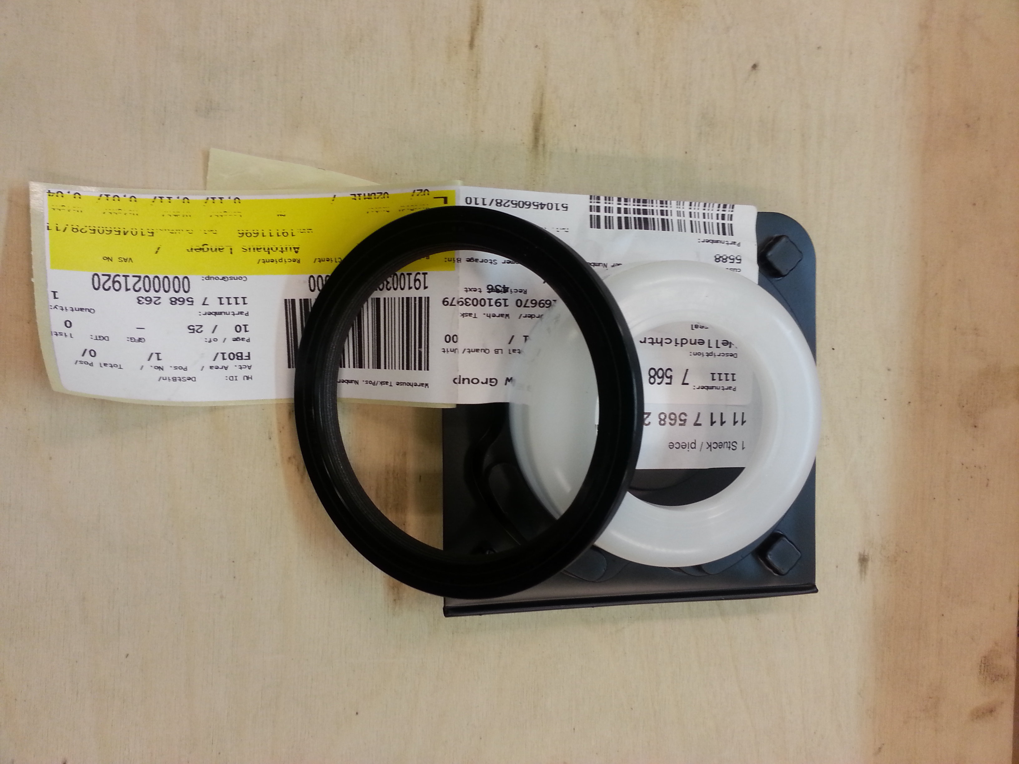

holkki Posted January 28, 2018 Report Posted January 28, 2018 Kyllä nuo kaikki "merkki-tuotteet" Sachit, Lukit, Valeot yms. varmasti toimivat,varsikin jos ajelet vakio vehkeellä. Täällä foorumilla on ollut jonkin verran juttua 1-massa vauhtipyörä-kytkin pakettien asennuksesta,varsinkin R50 koppaisiin, mutta R56 ässien seteistä ei juuri juttua/kokemuksia tunnu foorumilta löytyvän. Jos remppaan päädyt,suosittelen takapään stefaksi orggis-osaa,hieman arvokas,muistaakseni +40euroa, mutta mukana tulee muovinen alusta joka helpottaa asennusta(kuva 2 ed.viesti). Bentleyn-Mini raamattu helpottaa, jos meinaat itse tehdä rempan, itse päädyin lattialla tehtyyn versioon,jos teet nosturilla,tarvitset poikittais tukiraudan koneen kannatteluun,kun apurunko irroitetaan kopista. Tietty,voit myös tehdä rempan irroittamalla keulapalan jäähdyttimineen ja nostaa koneen vaihteistoineen irti autosta. Molemmat lähes yhtä "mukavia"..Voit laittaa mulle privaa,voin antaa muutaman vinkin,jos tarvii...

holkki Posted February 14, 2018 Report Posted February 14, 2018 Ei mittään,ollos hyvä! Tietty, kun se valitsemasi paja purkaa apurungon pois, voisit pyytää samalla tsekkaamaan tukivarsien kumilaakerit, on "hieman "helpompi vaihtaa siinä lattialla....niin ,lisää rahan menoa..Tuo tarjous töistä ei kuulosta pahalta, nimittäin apurungon irroittaminen vaatii muistaakseni pakoputkiston irroittamisen ,jotta saa pohjapaneelit pois,jotta saa rungon takapultit irti..ja hammastanko/ohjausakseli täytyy irroittaa ohjaamon jalkatilasta, kannattaa merkkailla akselin paikka,jottei tarvi ohjauskulman anturia opettaa uusiksi/ratti suoraan ... Lootan öljy tulee luonnollisesti pihalle ,vaihtoon?..päivän päätteeksi nelipyörä suuntaus...

holkki Posted March 3, 2018 Report Posted March 3, 2018 Oho! Tarviiko ottaa yläkautta? Joo,R56 tulee edestä ulos tuolla jälkimmäisellä tavalla irroittamatta apurunkoa eli syyläri-setti pois edestä. En tosi koskaan tutkinut tarkkaa,olisiko se jostain välistä tullut" kenkälusikalla " vänkäämällä...

MRo Posted March 10, 2018 Author Report Posted March 10, 2018 Nyt on kytkin vaihdettu. Osat tuli Neo Bros car partsilta Briteistä (eBay). Valeo asetelma ja Sachs kaksoismassa... toimitettuna 471€. Tilaus perjantaina ja osat kotiovella seuraavan vkon keskiviikkona. Kampuran stefa Autokeskukselta 41 €. Vaihtotyö Bosch Car Servicellä 8 h, eli kustannus mielestä hyvinkin edullinen. Purettavaa todellakin melkoisesti, kuten Holkin kuvista voi todeta. Etupurkuria ei kuulemma tarvinnut irroittaa apurungon tiputusta varten. Apurungon etuosa menee juuri riittävästi kasaan, että mahtuu tippumaan. Vanha levy oli ihan loppu...lähes niiteillä. Siihen nähden toimi vielä hyvin, paitsi painelaakeri parkui. holkki 1
