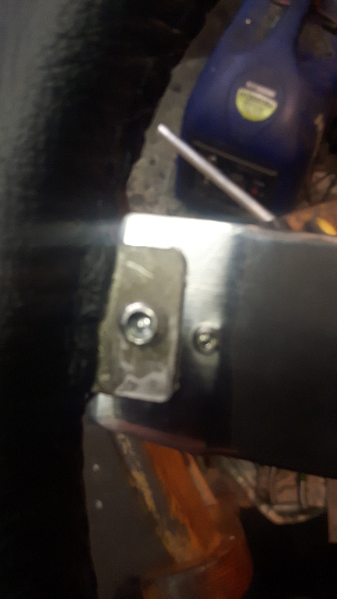

Kimi Posted January 20, 2018 Report Posted January 20, 2018 Moi, Aikamoista skeidaa. Ratin kehä kiinni poppareilla keskiössä. 23SPLB 12 LEATHER STEERING WHEEL WITH SHINY SPOKES

Kimi Posted January 25, 2018 Author Report Posted January 25, 2018 Juu, ilmoitin että ei ole ihan eu sääntöjen mukainen.
minorv8 Posted January 25, 2018 Report Posted January 25, 2018 Vanhoissa rateissa oli myös niittiliitoksia, miksei siis uusissakin ?
FD100L Posted January 26, 2018 Report Posted January 26, 2018 Vastaavia on voinu olla tietenkin ennenkin? Tuli vaan mieleen jos tollasen laittaa etuvetoiseen rata-autoon, jossa slicksit ja lukko.. ?
Mini1380 Posted January 26, 2018 Report Posted January 26, 2018 Eiköhän kilpa-autojen ratit kannata hommata jostain vallan muualta......
Kimi Posted January 26, 2018 Author Report Posted January 26, 2018 Moi, Oletus mulla että on laatukamaa ja otin riskin, siksi avasin. Tuosta saa turvallisen kun vaihtaa aluniitit pultteihin tai teräsniitteihin. Vakio miniin varmaan ihan soiva peli. Tarkistin vanhan ratin ja siinä koko ratin runko on prässätty yhdestä palasta. Made in china kamat menee mulla tarkan seulan läpi. /kimi
