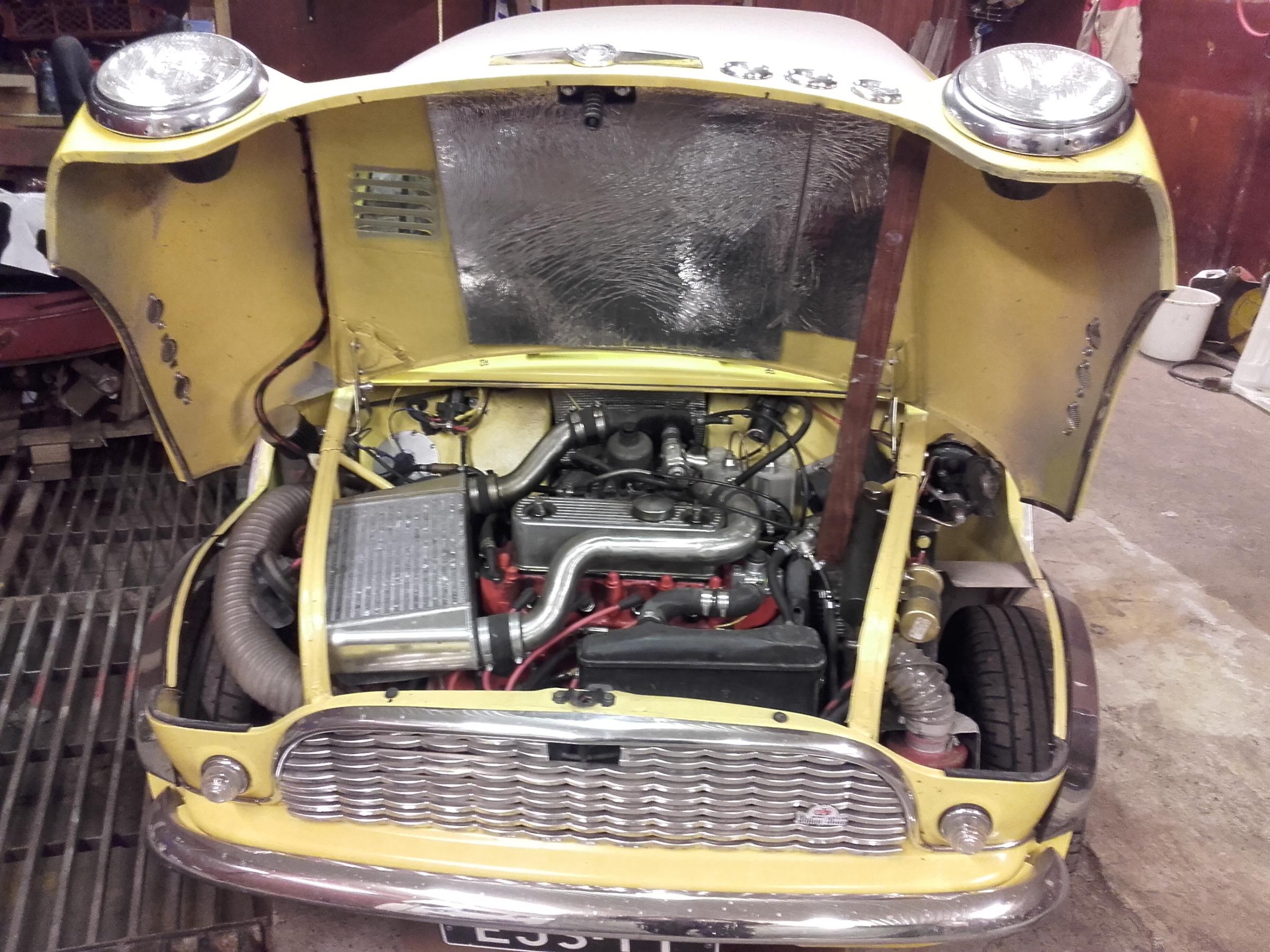

Turbo 69 Kirjoitettu 2. Elokuuta, 2017 Raportoi Jaa Kirjoitettu 2. Elokuuta, 2017 Rekisteröin viime kesänä oman,jossa on konepelti ja lokasuojat yhtä puuta.Ala-osa on lisäksi irroitettavissa.Ei mitään sanomista. Weikko 1 Link to comment Share on other sites Lisää jakomahdollisuuksia...
Weikko Kirjoitettu 2. Elokuuta, 2017 Kirjoittaja Raportoi Jaa Kirjoitettu 2. Elokuuta, 2017 Rekisteröin viime kesänä oman,jossa on konepelti ja lokasuojat yhtä puuta.Ala-osa on lisäksi irroitettavissa.Ei mitään sanomista. Komea keula on sulla! Itse ajattelin kiinteää kuitukeulaa, joita saa parillasataa englannista. Harmittaa kun oli keväällä jollain punainen flippi halvalla myynnissä ja ei tullut ostettua. Peltisenkin voisin tehdä niinkuin sullakin tossa kuvassa, kun uudet pellit löytyy. Siinä sun MSN-pelissä näytti olevan aika järeät lisätuet, kuinka vahvaa tavaraa käytit niihin? Link to comment Share on other sites Lisää jakomahdollisuuksia...
Turbo 69 Kirjoitettu 2. Elokuuta, 2017 Raportoi Jaa Kirjoitettu 2. Elokuuta, 2017 Olisko ollu 3mm seinämällä. Link to comment Share on other sites Lisää jakomahdollisuuksia...
Weikko Kirjoitettu 2. Elokuuta, 2017 Kirjoittaja Raportoi Jaa Kirjoitettu 2. Elokuuta, 2017 Olisko ollu 3mm seinämällä. Kuvista päätellen oli ajanut asiansa todella hyvin.. :) Link to comment Share on other sites Lisää jakomahdollisuuksia...
