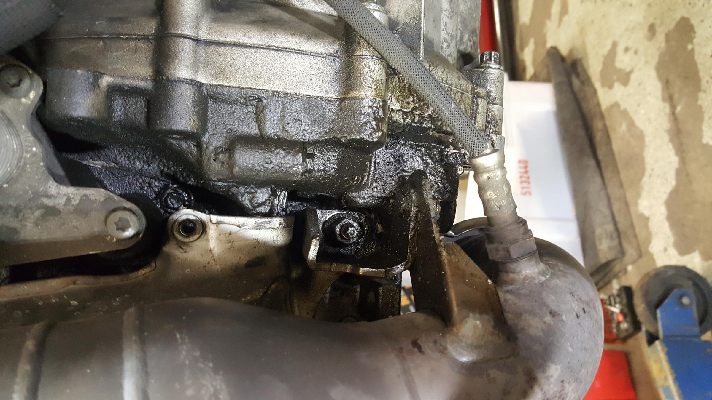

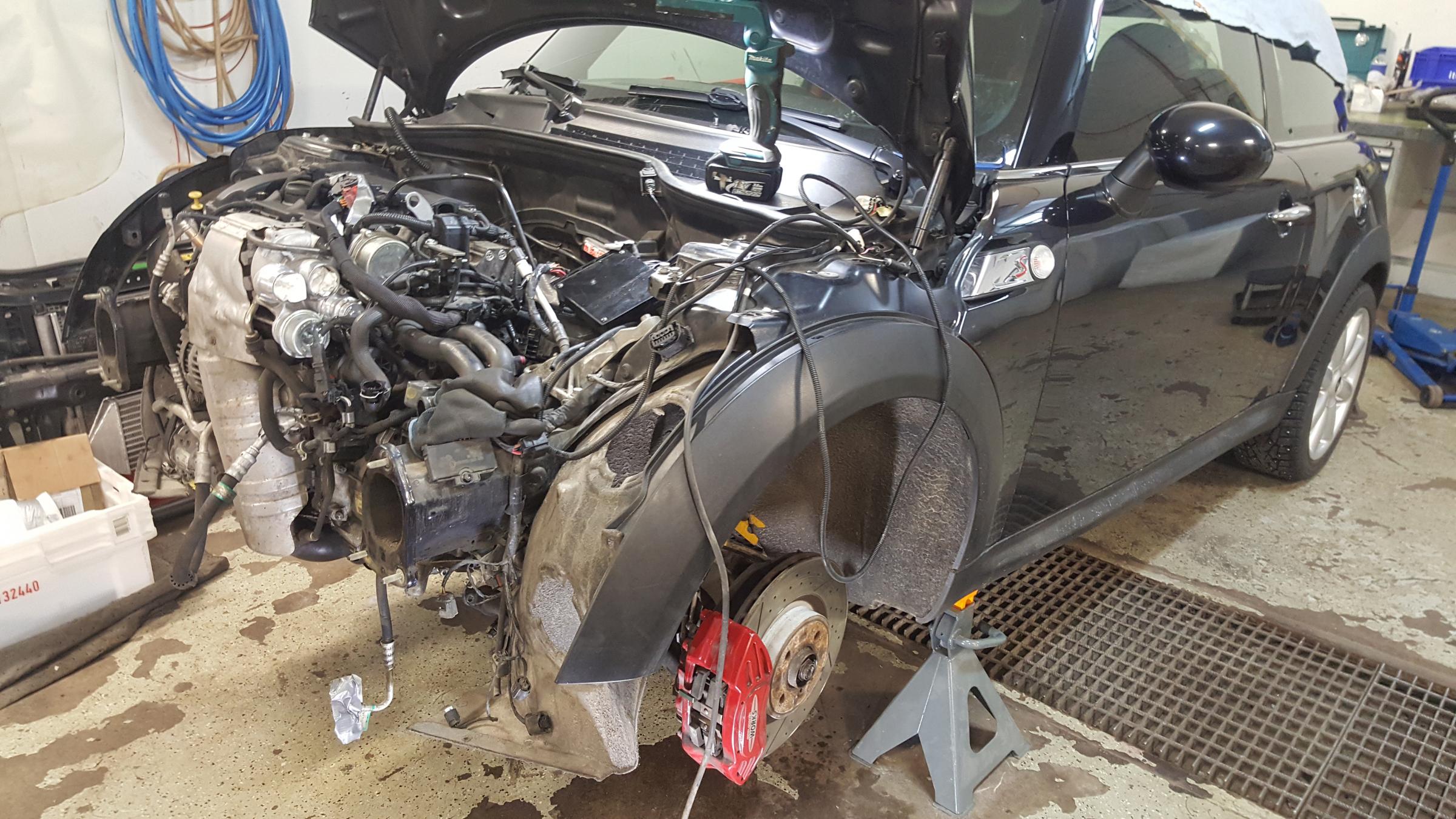

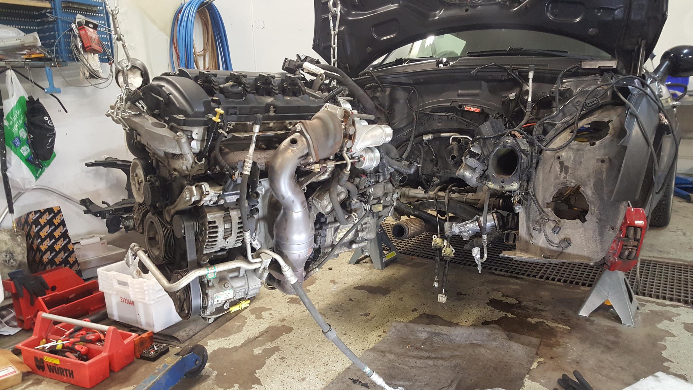

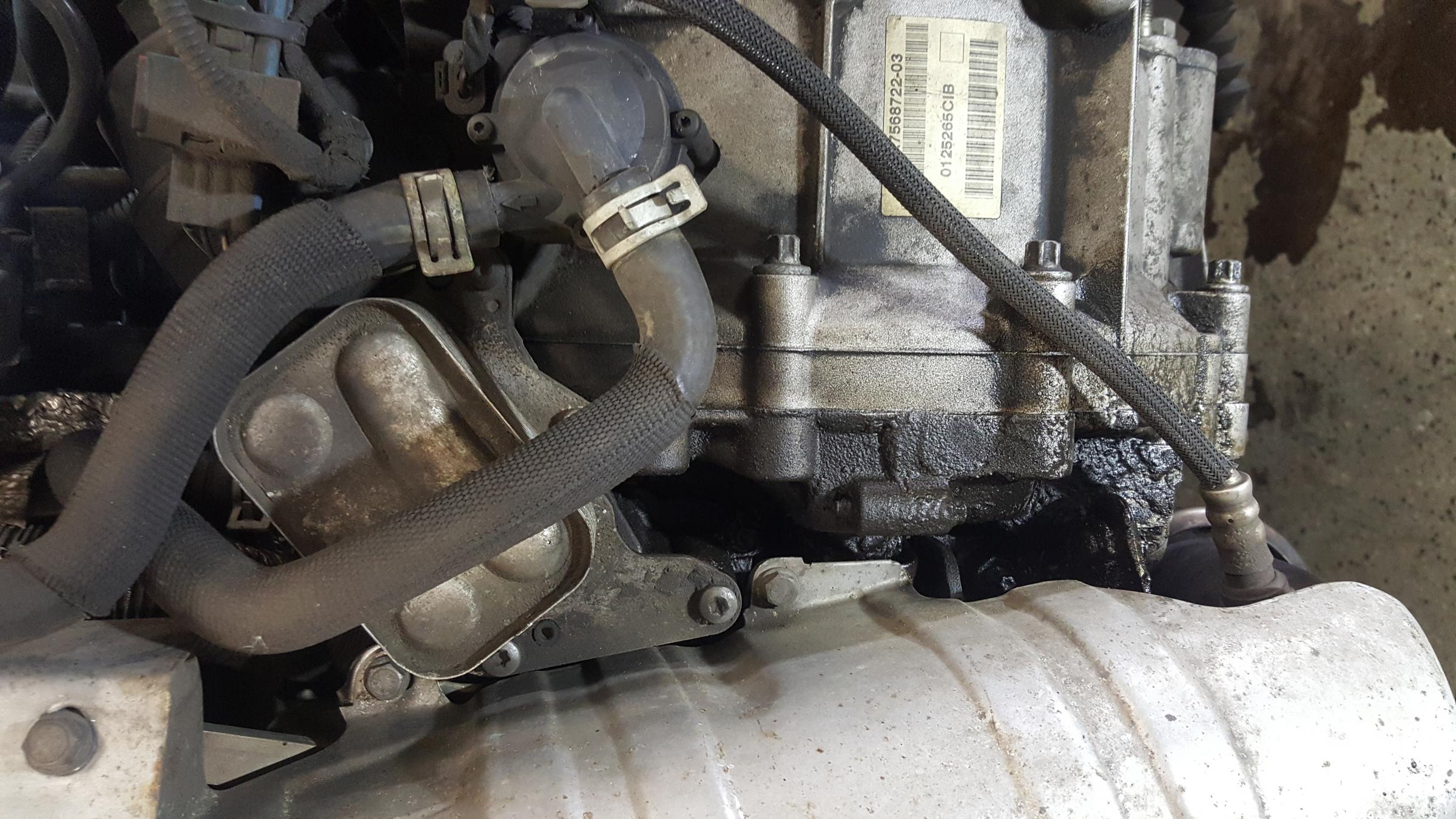

holkki Posted February 8, 2017 Report Posted February 8, 2017 Aihe on "lähellä sydäntä",alkoi tuo vuotava lämmönvaihdin harmittamaan niin paljon,että laitoin keulan " full service modeen"..... Kuvat pikkuisen viksallaan,sorry!
