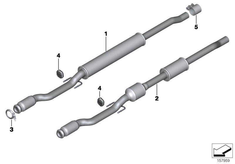

todeveni Posted May 7, 2016 Author Report Posted May 7, 2016 Taitaa tuo päivitetty softa hoitaa vikavalon sammuttelun - tai ainakin pyydettäessä tää onnistuu. Jos en ihan väärin oo ymmärtänyt, niin euroopassa on downpipen jälkeen putkessa vain pitkä vaimennin (kuvassa ylempi), jenkkiversiossa toinen katti+vaimennin (kuvassa alempi).
holkki Posted May 7, 2016 Report Posted May 7, 2016 Jep,vain yksi katti,downpipessä ja pitkä pönttö ja perässä takavaimennin. Varmana hengittää paremmin,jos sisäkalut poistaa,mutta sitten joutuu "tod.näköisesti" laittaa sen katillisen alkuputken joka katsastukseen.Itse en ruvennut siihen rumbaan,vuosi on yllättävän lyhyt aika
