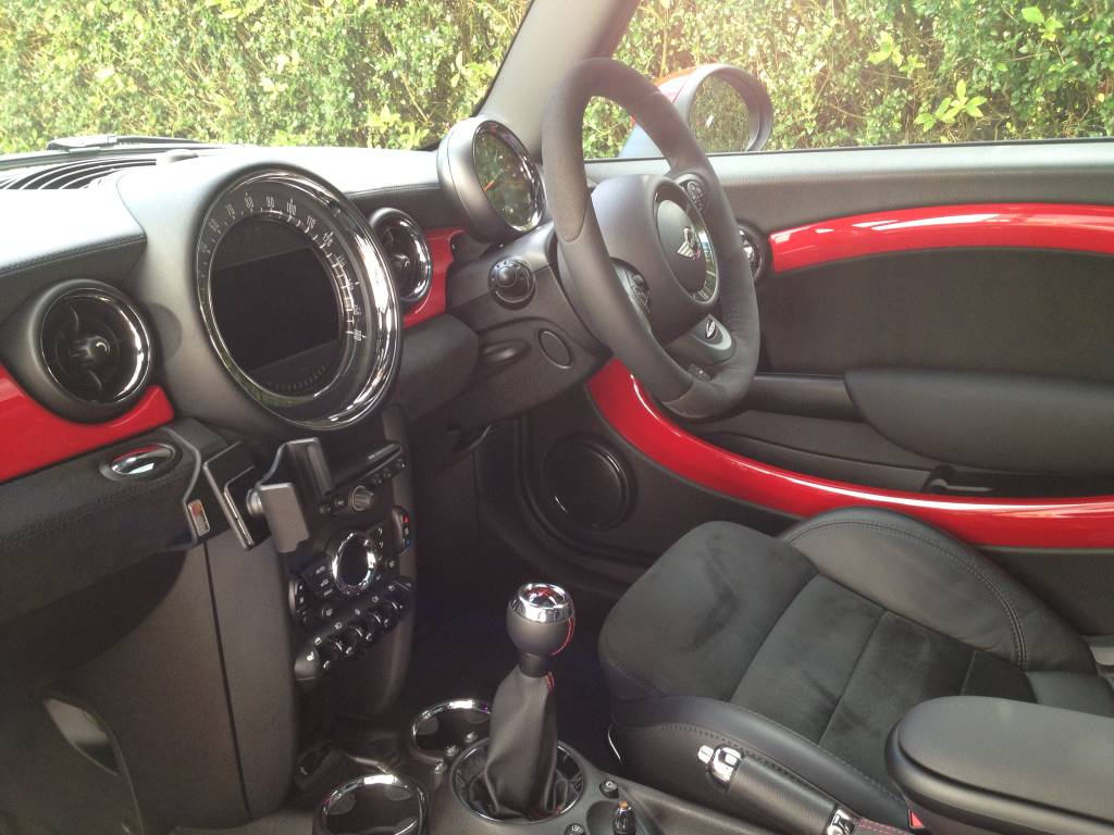

todeveni Posted September 1, 2016 Report Posted September 1, 2016 skithund: Sulla varmaan siis ios laite spotify lähteenä? iPhone ja Plexillä musaa omalta atk:lta streamaten verkon yli tai Podcasteja. Harvemmin sitten Spotify. Puhelin on mittariston oikealla puolella Broditin liikuteltavassa telineessä.
