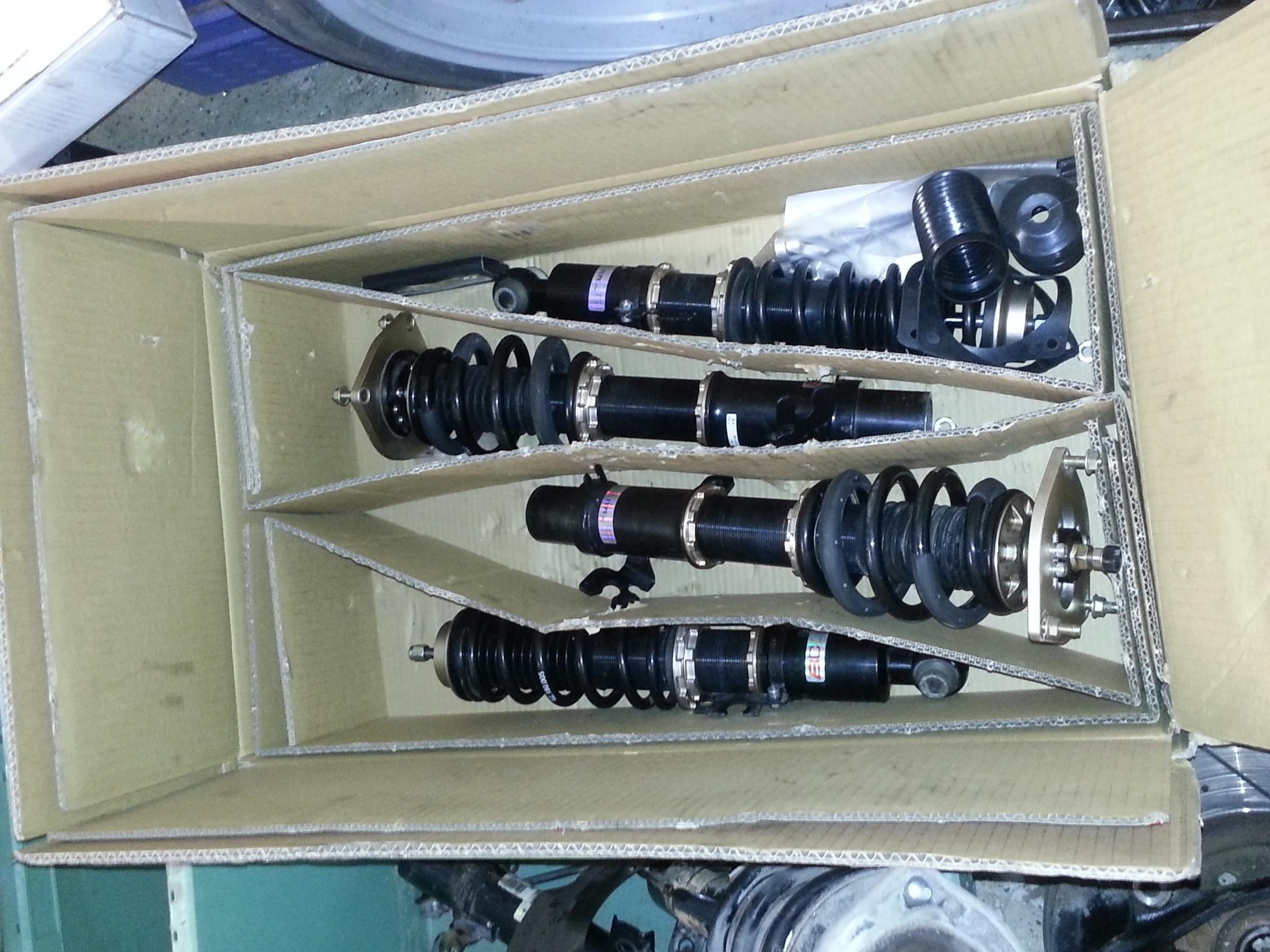

Voi hemmetti,olipa lohduttavat kuvat !! joo,suli tuo pilarinosturi paikka kaverin tallilla kuin kusi lumeen,eli joutuu tekemään "lattialla"....Samassa rempassa laitan coiloverit kesäksi...

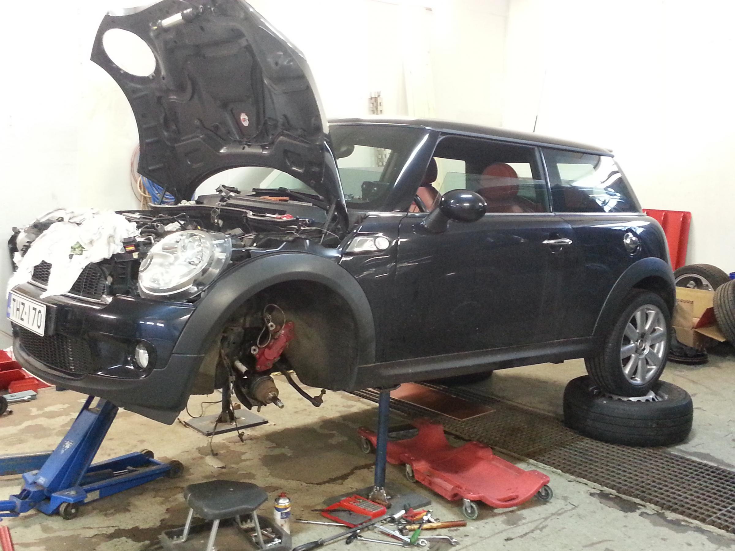

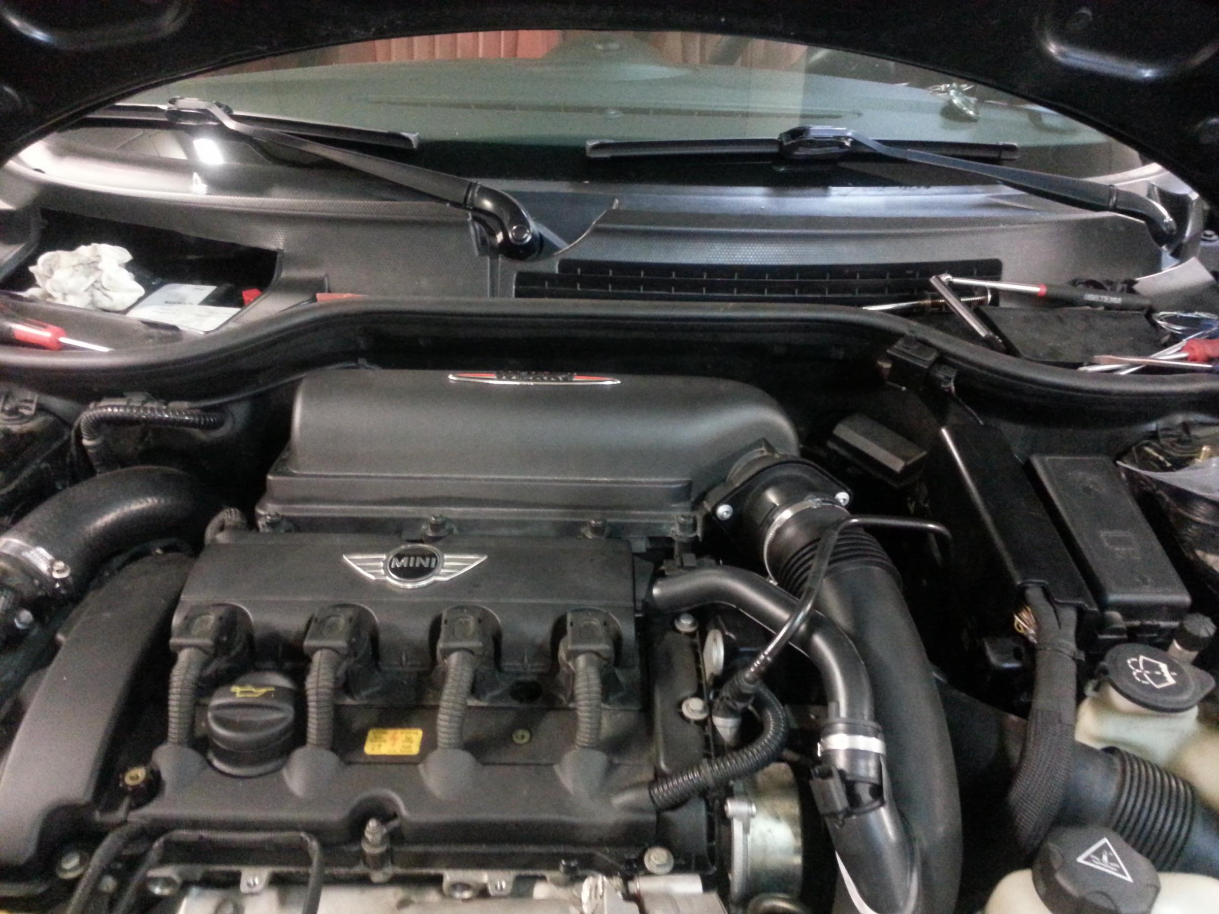

Heh heh, mulla on auto just tällä hetkellä tuon vas.yläkulman tilassa. Just sain viimeisen osan käteeni ja nyt alkaa auton kasaaminen uudella ahtimella :) Ei tuossa hommassa varsinaisesti ole mitään vaikeaa, mutta aikaavievää purkamista ja kasaamista ON...
Kirjoitettu
Juu, pirusti pulttia ja mutteria vaan väännettävänä, ja se letkujen määrä... uuden ahtimen kanssa ei varmaan tuu tätä ongelmaa, mut vanhan ahtimen kanssa kannattaa tsekata se huohotusletkun tiivisteen kunto/asento siellä ahtimen päässä kun ahdin on vielä pöydällä. On meinaan kettumainen ronkittava kun ahdin on koneen kyljessä eikä letku meinaa upota paikalleen.

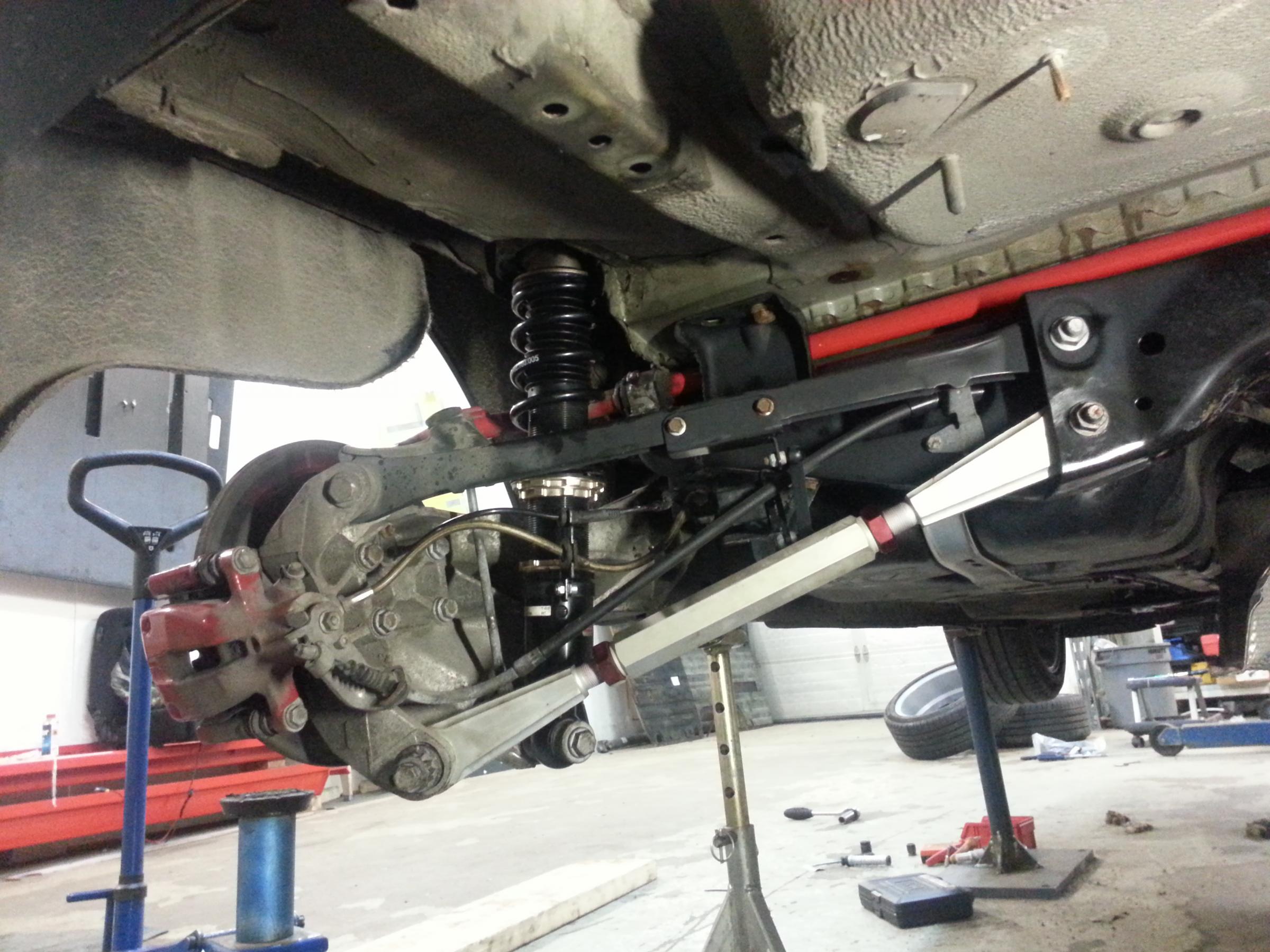

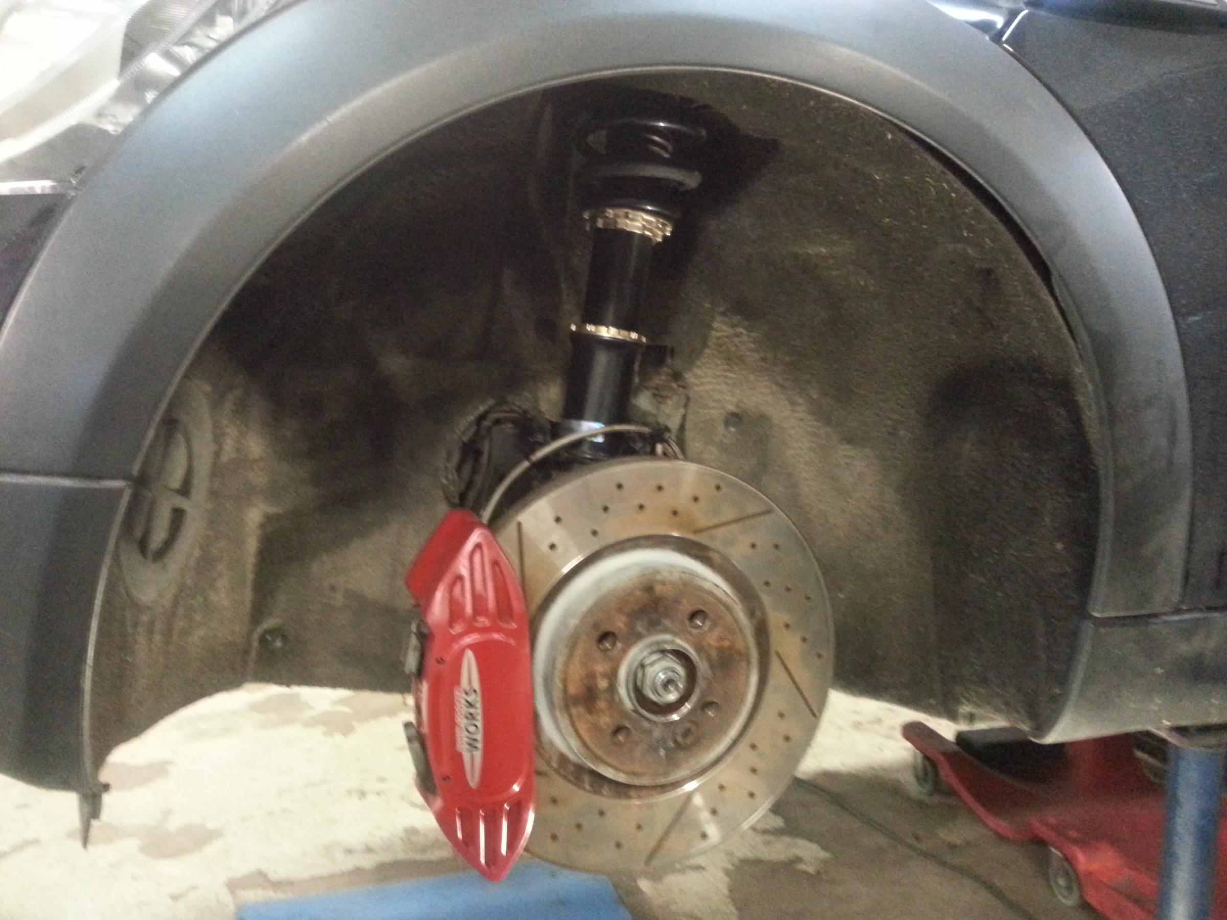

Minäkin haluan coiloverit. Omassa joku -30% jousisetti vakioiskareilla. Ihan hirvee alusta ajaa. Mitä te ootte tilaillu? Ymmärsin, ettei BC:n alustaa saa enää muutoskatsastettua, niin en sitä uskaltanu tilata. Olisko jotain muita edullsia ja hyviä?

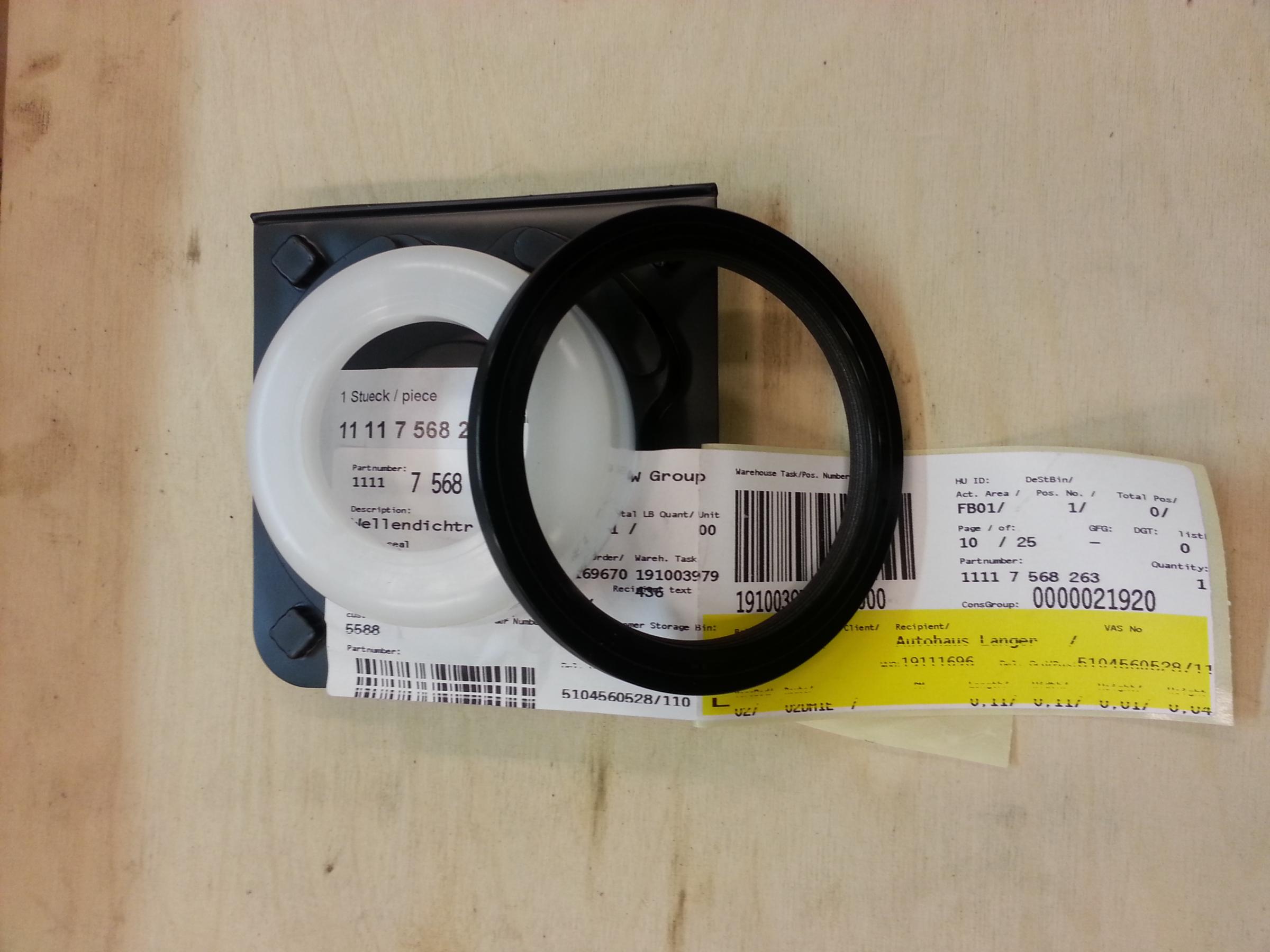

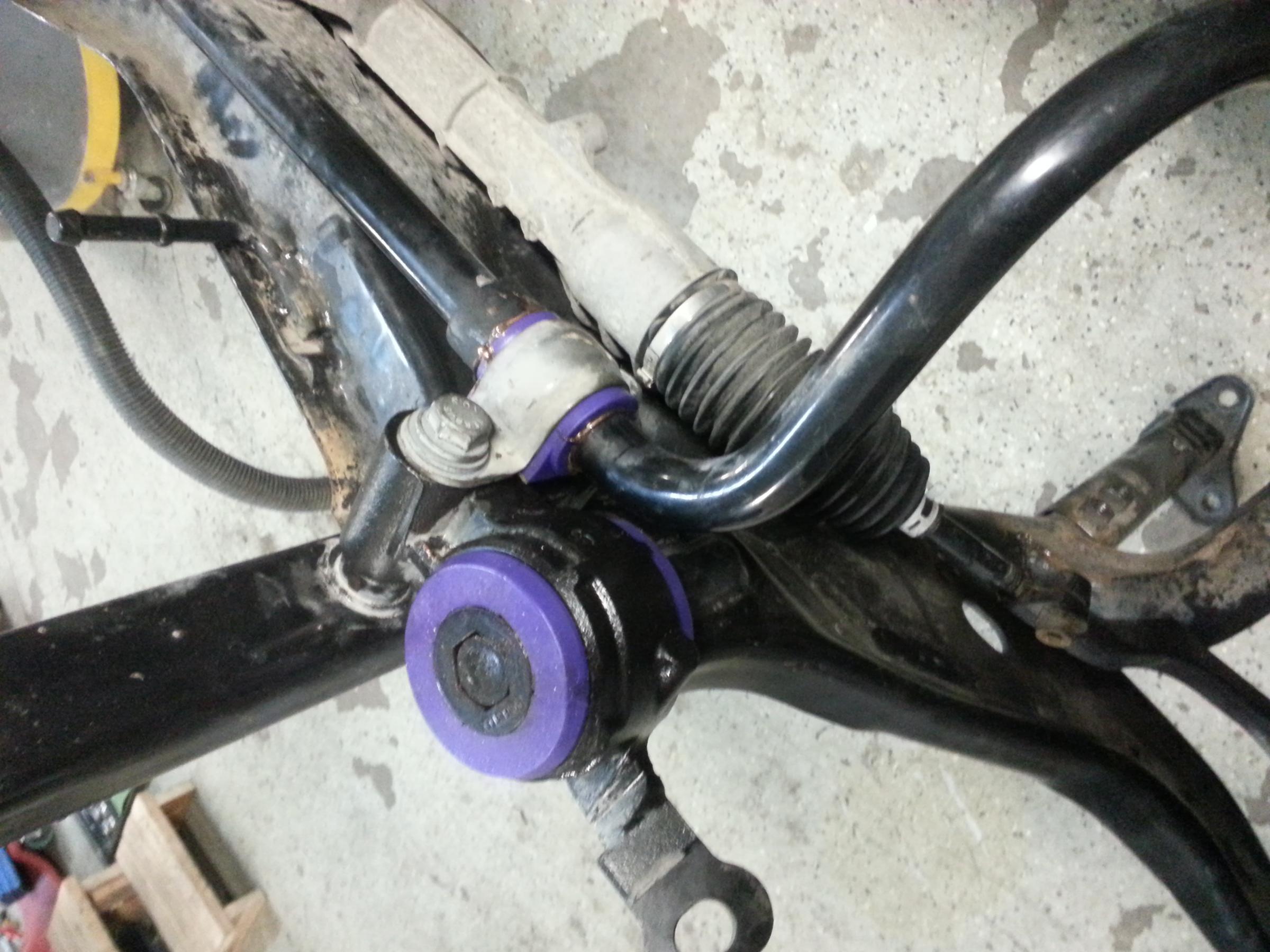

Igor, mikä osa toi keskimmäisistä kuvista oikeanpuoleisessa on?

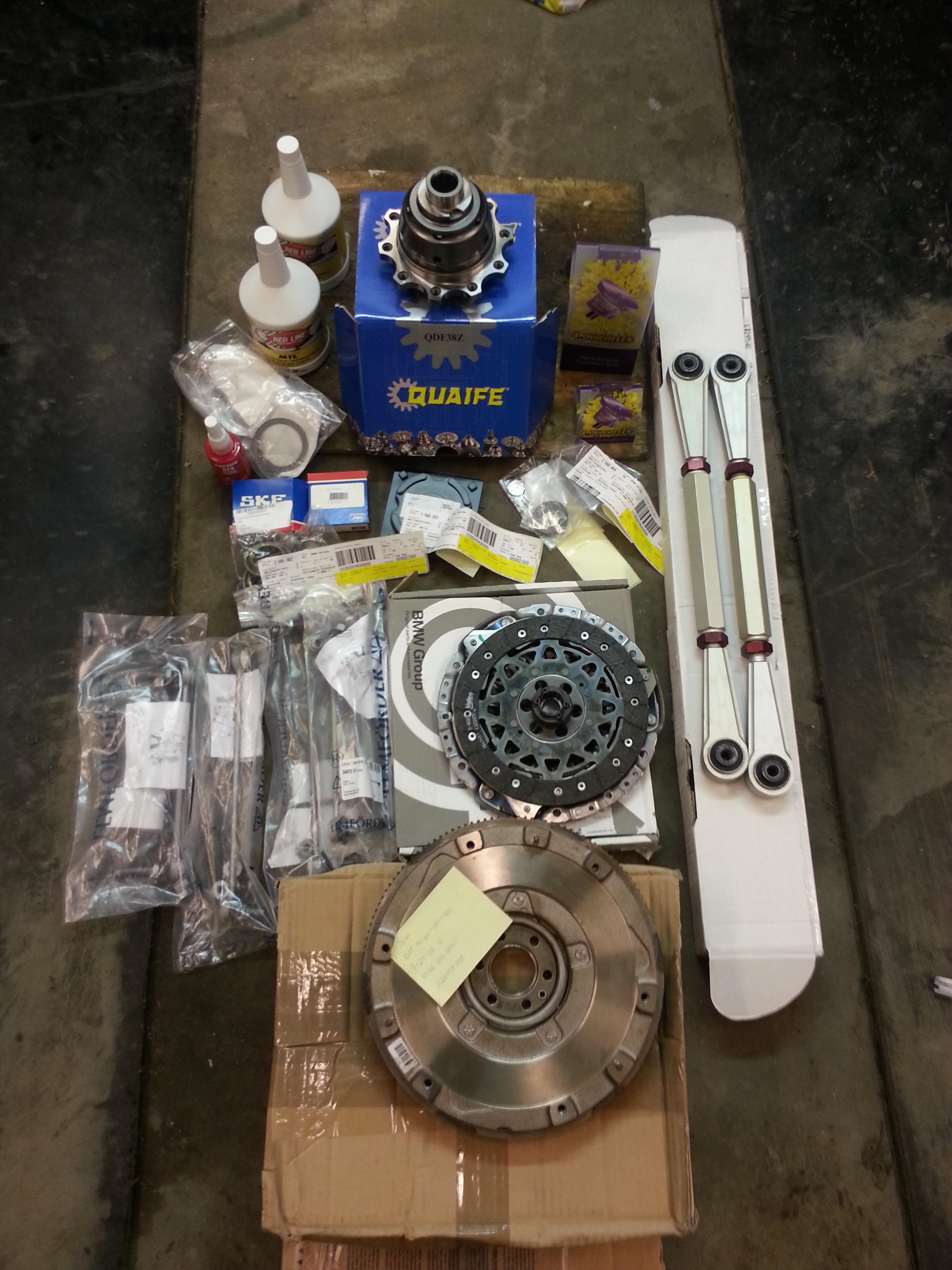

Holkki, otitko kiinteen vauhtipyörän? Mulla vissiin se kaksoismassa vähän väpättää, kun täristää polkimeen vedättäessä matalilla kierroksilla. Muutenkin kytkin jo 172tkm ajettu, niin koko hoidon saa varmaan kohta vaihtaa.
Mikä kytkin/vauhtipyörä olis järkevä tilata? Orkkiksia en ajatellu, jos vaikka jatkossa innostuu vähän enemmän virittämään tota. ::)

Kampiakselin asentotunnistin, vaihdoin siihen tiivisteen kun oli valmiiksi näkyvillä. Se on siinä vesipumpun alapuolella. Pikkusen se ympärystä oli märkä, eli ei siinä vielä ollu isompaa vuotoa. Tunnistimen irrotus pitäs onnistua käsikopelolla kun pistää keulan "service modeen", eli ei tartte välttämättä laskea jäähynesteitä pois.
Omat coiloverit on mallia Bilstein B14. Ei ehkä maailman mukavimmat käyttöautossa, mutta kyllä noiden kanssa tulee toimeen. :) Ja mukana tulee TÜV:n paperit, eli saa muutoskatsastettua.

Eiku siis tarkoitin tuota rautaista mötikkää, mistä menee kuin pitkä kierretanko lävitse? Missä on viereikkäin vanha ja uusi.
Just tuota samaa bilsteiniä katoin. Oli aika edullinen, mut toisaalta sais olla ihan OK ajettava myös normiajossa, koska ratahommia harrastan tosi vähän.

Vaikeita nää oikeat ja vasemmat ja keskmmäiset  :D  Se on moottorin ylempi tuki, elikkäs siellä repsikan puolella. Faceliftissä se alkuperänen on tommonen nestetäytteinen, ja vanhemmiten ne nesteet tahtoo karata. Toi uusi on Vibratechnicsin tekele, vähän alkuperästä tukevampi. Näkyy myös kahdessa viimesessä kuvassa konehuoneen vasemmassa laidassa.

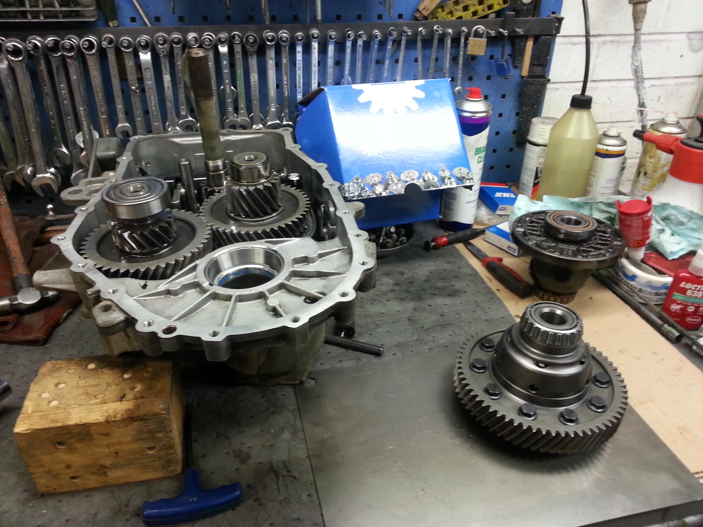

No,Vappu piti pyhittää vaimon oikuille(puutarhatöitä yms), saa alkavalla viikolla keskittyä Miniin..Joo,hommasin uuden JCW -mallin kaksoismassan edullisesti Saksasta. Olin aikeissa laittaa "singlen",kyselin jopa Lohenilta etuja/haittoja , mahdollisia vaihteisto värinöitä ja sivuääniä, poljinvoimaa yms. Kertoivat vaihtoehdon olevan "ok", mutta päädyin orggikseen lähinnä "varmuuden vuoksi".No, aika näyttää , kuinka fiksu valinta. Mullakin nuo voimalinja muutokset on sillä rajalla,jotta jos poljee kuin "tulpatonta mopoa", varmana JCW-kytkin/vauhtipyörä paketti antautuu...
  No ,minulla on juuri ne "laittomat" coiloverit, BC racingin BR . Oli osto hetkellä tiedossä mahdollinen/todennäköinen ongelma katsastuksessa. Ajatuksena on ajella kesä koemielessä "Onko coiloverit mun juttu.." Öhlinsin road/track tavoitteena , jos onnistuu vaimolta sen +pari tonnia piilottelemaan....  Syksyn tullen näytän konttorilla ,jos ja kun hylkää, normi sport-alusta talveksi alle. Ostin foorumilaiselta , kesän ajeltu, houkuttelevan halpa.... Joo,MattiH , myös BC racing ajettavissa Mobiliassa, jos paketti kasassa ensi viikon lopulla!!
