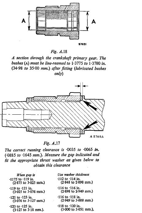

Jupetee Kirjoitettu 30. Heinäkuuta, 2013 Raportoi Jaa Kirjoitettu 30. Heinäkuuta, 2013 Eli paljonko pitäisi huomioida laakereille välystä kun sorvauttaa ne oikeaan mittaan kampiakselille? Link to comment Share on other sites Lisää jakomahdollisuuksia...
Kimi Kirjoitettu 30. Heinäkuuta, 2013 Raportoi Jaa Kirjoitettu 30. Heinäkuuta, 2013 Moi, Tätä taidat tarkoittaa. Tuo yleensä aarporataan, tai jos löytyy 35mm käsireameri. Muista kanssa säätää päittäisvälys. /Kimi Link to comment Share on other sites Lisää jakomahdollisuuksia...
Jupetee Kirjoitettu 30. Heinäkuuta, 2013 Kirjoittaja Raportoi Jaa Kirjoitettu 30. Heinäkuuta, 2013 Tuotapa hyvinkin...mutta, kuvassa akseli on tasapaksuinen koko matkalta (1000 kone?) ja tuossa mun kampiakselissa (1300 A+ moottori) akselissa on lohkon puolella paksumpi "kaulus" 41,4mm ja rattaan toisesta päästä mitta on 38,4 mm. Eli mihnkä mittaan laakerit pitäisi työstää etteivät olisi liian tiukat/löysät?? Moottori ollut alunperin verto kytkimellä, saanko asennettua siihen pre-verto kytkimen (käykö pre-verto levy vauhtipyörään ja toimiiko paketti pre-verto kytkimen akseleilla, työsylintereillä yms vermeillä) ? Moottorissa kun ei ollut näitä verto - osia mukana mutta pre-vertoon löytyisi kyllä palikoita riittämiin tallista jo valmiina.. Link to comment Share on other sites Lisää jakomahdollisuuksia...
Kimi Kirjoitettu 30. Heinäkuuta, 2013 Raportoi Jaa Kirjoitettu 30. Heinäkuuta, 2013 Moi, MiniSparesilta löytyy buslat joita ei tarvitse työstää, bolt on. DAM8889, 22G109, C-AEA3240 Link to comment Share on other sites Lisää jakomahdollisuuksia...
MikaJ Kirjoitettu 30. Heinäkuuta, 2013 Raportoi Jaa Kirjoitettu 30. Heinäkuuta, 2013 Sisempi 1.628" +0.002"/-0.0", ulompi 1.503" +0.002"/-0.0". Pitäisi olla 0.003" välys peruskoolla kulumattomaan kampuraan noilla mitoilla. Ei voi perus käsikalvaimella kaapia kokoon, koska pitää saada suoraksi toisiinsa nähden joka ei onnistu ilman ohjausta. Ei sovi A+ pyörään tuo spareksen kelluva pusla mitä Kimi ehdottaa, sanoohan ne sen siellä itsekkin. Mulla on kaikissa A+:n ensiörattaissa vinossa öljyreijät, ja ei ilmeisesti oikeen muillakaan ole muuta tullut vastaan. Pre verto kytkin on mahdollista asentaa, mutta tarvitset pre-verto vauhtipyörän, taustalevyn, kytkinlevyn, paineasetelman, koko kytkimenkäyttömekansmin painelaakereineen ja työsylinterin ja sitten vielä startin (eri starttikehät pre-verto ja vertossa. Tai noh pilkunviilauksessa sallitaan että aivan viimeiset pre-vertot oli uudemmalla hammaskehäprofiililla, mutta ne on aika harvinaista kamaa). Käyttökelpoista siis on ainoastaan kytkinkopan kansi, kaikki muu pitää olla pre-vertosta. Link to comment Share on other sites Lisää jakomahdollisuuksia...
Jupetee Kirjoitettu 30. Heinäkuuta, 2013 Kirjoittaja Raportoi Jaa Kirjoitettu 30. Heinäkuuta, 2013 Arvaappa tilasinko jo viimeviikolla tronilta työstettävät laakerit ??? Link to comment Share on other sites Lisää jakomahdollisuuksia...
MikaJ Kirjoitettu 30. Heinäkuuta, 2013 Raportoi Jaa Kirjoitettu 30. Heinäkuuta, 2013 Hyvä että tilasit, koska tosiaan toi sisempi mikä ei vaadi työstämistä, niin hajoaa saletisti A+ ensiövedossa. Sitä ei saa missään nimessä käyttää! Link to comment Share on other sites Lisää jakomahdollisuuksia...
Jupetee Kirjoitettu 30. Heinäkuuta, 2013 Kirjoittaja Raportoi Jaa Kirjoitettu 30. Heinäkuuta, 2013 Sisempi 1.628" +0.002"/-0.0", ulompi 1.503" +0.002"/-0.0". Pitäisi olla 0.003" välys peruskoolla kulumattomaan kampuraan noilla mitoilla. Ei voi perus käsikalvaimella kaapia kokoon, koska pitää saada suoraksi toisiinsa nähden joka ei onnistu ilman ohjausta. Ei sovi A+ pyörään tuo spareksen kelluva pusla mitä Kimi ehdottaa, sanoohan ne sen siellä itsekkin. Mulla on kaikissa A+:n ensiörattaissa vinossa öljyreijät, ja ei ilmeisesti oikeen muillakaan ole muuta tullut vastaan. Pre verto kytkin on mahdollista asentaa, mutta tarvitset pre-verto vauhtipyörän, taustalevyn, kytkinlevyn, paineasetelman, koko kytkimenkäyttömekansmin painelaakereineen ja työsylinterin ja sitten vielä startin (eri starttikehät pre-verto ja vertossa. Tai noh pilkunviilauksessa sallitaan että aivan viimeiset pre-vertot oli uudemmalla hammaskehäprofiililla, mutta ne on aika harvinaista kamaa). Käyttökelpoista siis on ainoastaan kytkinkopan kansi, kaikki muu pitää olla pre-vertosta. Ok, täytynee muuttaa nuo lukemat milleiksi ja kiikuttaa palikka työstettäväksi. Tuota juuri kytkin mysteerissäni pelkäsinkin... Nyt on verto vauhtipyörä + asetelma tasapainotettuina, mutta muita osia vertoon ei sitten olekkaan, paitsi startti... Ja taas toisinpäin pre-vertoon ei ole kuin kytkinlevy + painelaakeri sekä tonnisen vauhtipyörä+asetelma, joilla ei "isolohkossa" tee mitään... muut kilkkeet varmaan kävisikin tonnisen osista...? Link to comment Share on other sites Lisää jakomahdollisuuksia...
