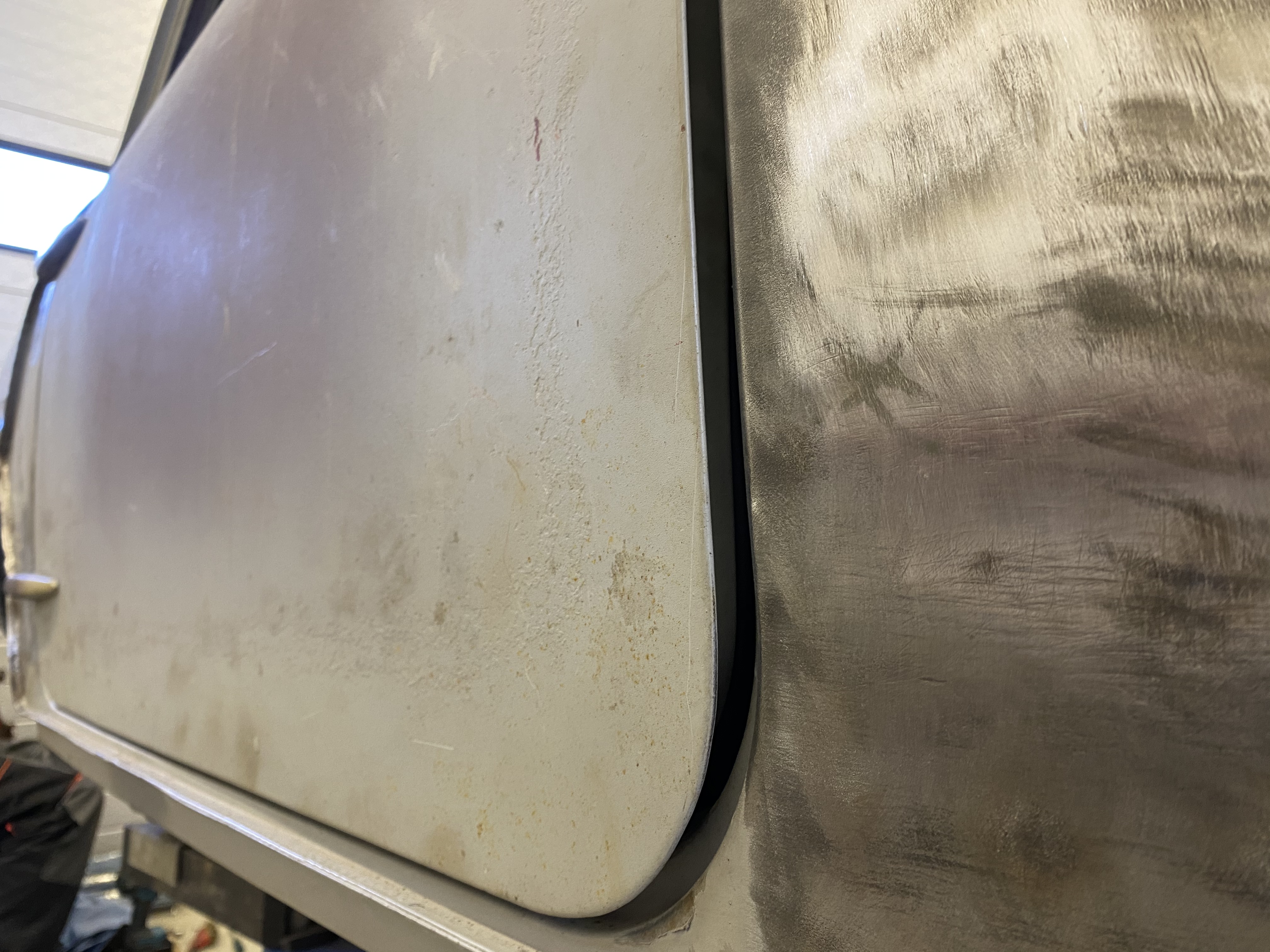

Minimalia Posted March 1, 2021 Author Report Share Posted March 1, 2021 Kiitokset vinkistä, nyt on männät vaihdettu ja saatu lohkoonkin asennettua. Mitenkä olette männäntapin irroituksen tehneet, onko kuuma ja prässi oikea tapa? Ovien sovittelua tiivisteineen myös puuhasteltu. Aiemmat tiivisteet olivat kovat eivätkä myötäneet, mutta minisparesin tiivisteet vaikuttavat hyviltä, joustavilta ja pehmeiltä. Ovi jää kuitenkin höröttämään lukon kohdalta ja alareunasta. Koitin uusilla lukon vastinkappaleilla, kun vanhat olivat kuluneet. Tämä paransi hieman tilannetta. Lukkojen kielet antavat jonkiverran vielä periksi. Painamalla lukon kohdalta oven saa hyvälle tasolle karmeihin nähden, mutta alhaalta jää vielä höröttämään kun ovet ovat niin vetelät. Onko ollut vastaavia ongelmia ja miten olette korjanneet? Link to comment Share on other sites More sharing options...
minorv8 Posted March 2, 2021 Report Share Posted March 2, 2021 Prässillä. Jotkut männät irrotin sopivalla tuurnalla ja isolla vasaralla reisien päällä. Tämä joskus nuorena ja innokkaana. Tehtaan varaosakirjassa on oma työkalunsa tota hommaa varten. Periaatteessa pari tuurnaa ja kierretanko. Aika tyypillistä että ovet irvistää alhaalta. Kovat tiivisteet vain korostavat tuota ongelmaa. Itse huomasin pickupia laittaessa että vaikka oven ja korin rako on passeli ilman tiivistettä niin tiivsteen kanssa ovi ei kuitenkaan istunut niin kuin olisi halunnut. Irvisti ihan samalla lailla. Aikansa tapeltuani annoin periksi Link to comment Share on other sites More sharing options...
koirankoppi Posted March 2, 2021 Report Share Posted March 2, 2021 Ovien istuvuus ei alunperinkään ole täydellinen Pääasia ettei tuuli kovin suhise, eikä vesi tule sisään Link to comment Share on other sites More sharing options...

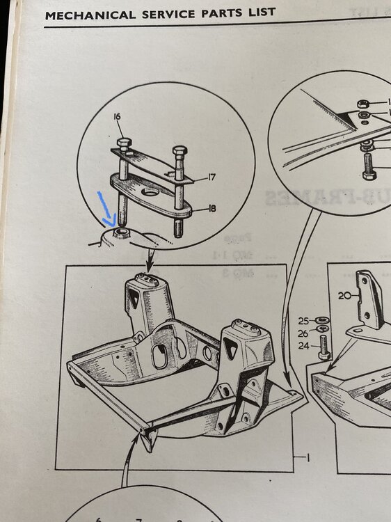

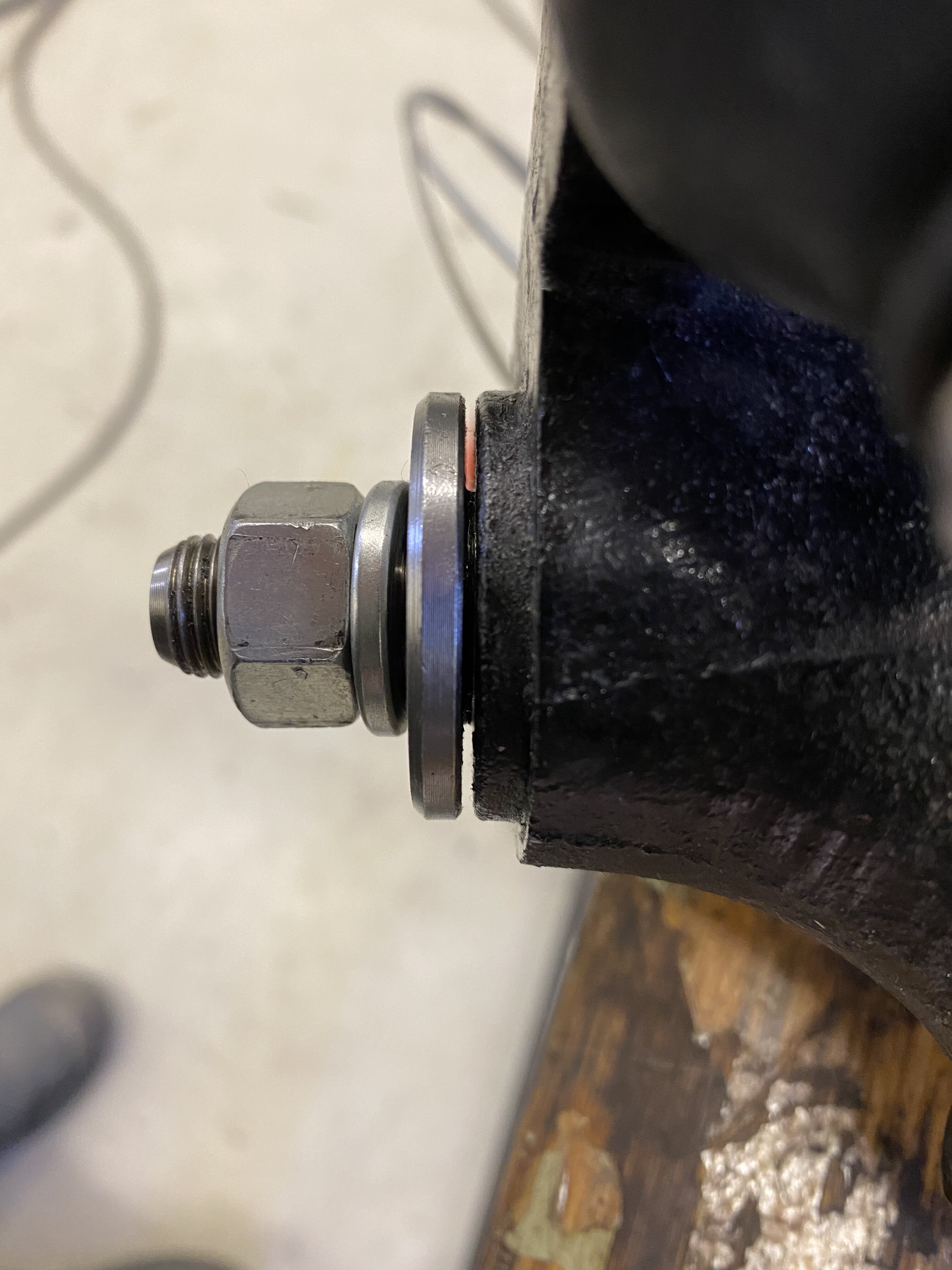

Minimalia Posted July 30, 2021 Author Report Share Posted July 30, 2021 Missä vuosimallissa etukelkan yläkiinnityksessä on mutterit tason yläpuolella, ja kelkan ja korin välissä välilevy nro 18? Omassa hydrokelkassa mutterit on samassa tasossa ja ilman välilevyä. Vai onko kyseessä kuivan/hydron välisiä eroja?Kuva liitteenä. Link to comment Share on other sites More sharing options...
