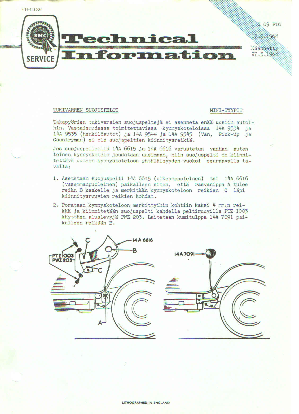

Olisiko vapaa käännös takatukivarren rasvanippelin suojapelti tms.
Miten se tämä asennetaan?
http://www.minispares.com/product/Class ... o%20search
En ole vielä näitä hankkinut ja helmaa pistän umpeen, nyt olisi mahdollisuus rakennella kiinnikkeitä jos tämä vaatii.
Pitääkö helmassa olla reikä ja mutteri hitsattuna tälle vai miten?
Vanhoja helmoja ei ole, joten ei mitään hajua kiinnitystavasta.

Alkuperäisen helman pää menee takaosassa ns. "päätypalkin" käänteiden alle ja suojapellin kiinnitysmutterit on hitsattu niiden "päätypalkin" käänteiden taakse. Itse helmapellisä ei ole reikiä, eikä muttereita.
Käytännössä korjaukset on monissa tehty niin, ettei niitä käänteitä ole enää olemassakaan ja helmapelti on vain laitettu koko mitalla päälle perään asti.
Eli ei ole entisöity tarkasti ;)
Posted
Sen verran vielä korjaisin muisteluani, että taisi sittenkin olla se mutteri kiinnitettynä helman päähän, joka meni sinne päätypalkin käänteeseen ja käänteessä oli reikä josta kiinnityskohta näkyi.
Ainakin siinä pystyosassa...

Ylempi, oli ristipää kannalla oleva ehkä 1/4" tai 3/8" pultti. Kierteet helman sisällä kuten koirankoppi selitti. Alempi ristipääkannalla oleva peltiruuvi.
Vinkki. sovita ennen maalausta. Eivät istu aivan moitteetta, joten niitä voi joutua murjomaan tai muotoilemaan.
Posted
Käytännössa ihan sama ruuvi. 10-32 on jenkkien tapa ilmoittaa koko ja tuo 3/16 UNF tarkoittaa samaa briteille.
Tärkeintä tällaiseen jälkiasennukseen on mielestäni, että kanta on Pozidrive No. 2 tyyppinen peltiruuvi. Phillips-kanta loistaa erilaisuudellaan kauas ja Torxia nyt ei kannata ajatellakaan.

En nyt tähän hätään löytänyt taulukkoa ns. numerokoon ruuveista, mutta kyseessä on 10-32 koneruuvikierre jonka halkaisija on 4,8 mm. Muita kokoja olisi No. 7=3,9 mm, 8=4,2 mm. Mitään logiikkaa ?
Muistelisin, että mulla on jossain tehtaan alkuperäinen "Technical Information Bulletin" koskien näiden nippapeltien jälkiasennusta. Pitänee skannata kunhan vaan löydän oikean mapin.

Vielä noista tehtaan ohjeista. Pitää etsiä pumaska parin päivän sisään.Ei siinä mitään ihmeellistä muistaakseni ollut. Kahdella peltiruuvilla kiinnitys, koska mitään kolmekuustoistaisia jenkoja ei tuonne kannattane vääntää. Mutta yritetään ottaa asia vielä esille. Ihan hyviltä nuo sparesin teettämät näyttää. Siis näyttää.

Tässä nyt vihdoin se tehtaan ohje 44 vuoden takaa. Löytyi varaston kauimmaisesta nurkasta alimmaisesta laatikosta. Eipä siinä sen ihmeempää ollut, mutta kuitenkin..
